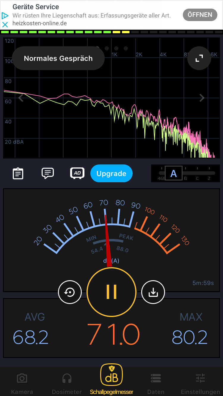

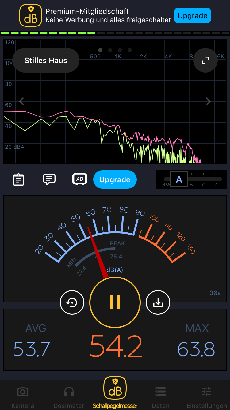

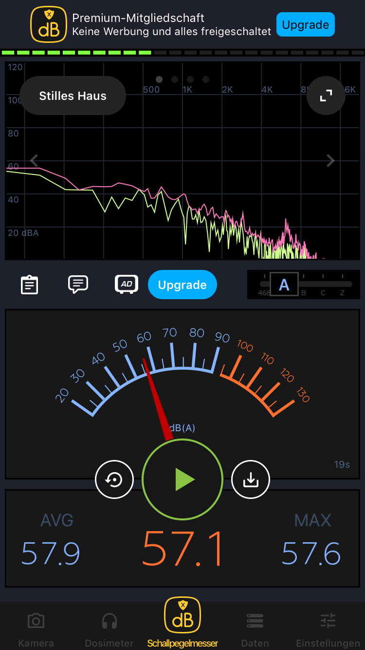

    ich habe meinen ersten Versuch mit der Dämmerung des Vantana unternommen. Die Matte von Kantop habe ich unter der Motorhaube verklebt. Habe den Motor warmgefahren und mit einer (iPhone) App die dB(A) „gemessen“ Das Ergebnis deckt sich mit meinem subjektiven Empfinden. Der Wagen ist leiser, bzw. dumpfer geworden. Als Anlage habe ich Bilder von der „Messung“; ohne Matte, mit Matte und die letzte bei 90 km/h im 6. Gang. Ich bleibe dran und werde Eure Ratschläge noch umsetzten.
    Gruß Jürgen
