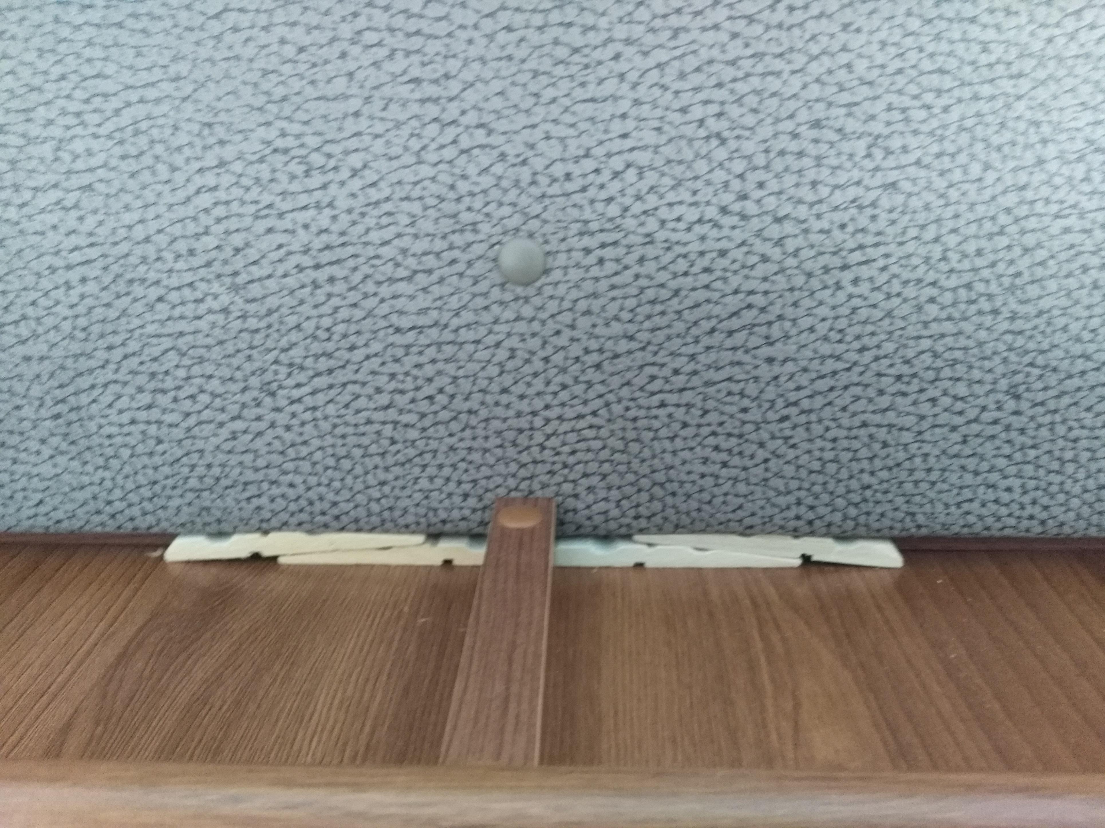

    auch wir waren von den Quietschen total genervt. Einmal Quitschen am Amaturenbrett, dann am Skyroof, dann am Schrank hinter dem Beifahrersitz usw. Das Quitschen schien zu wandern. Im Forum fand ich einen Beitrag, der uns sehr geholfen hat. Ich habe in der Ablage über der Windschutzscheibe mit Wäscheklammern kleine Keile eingeklemmt und das Quitschen war weg.
    Wäre eien Versuch wert.
