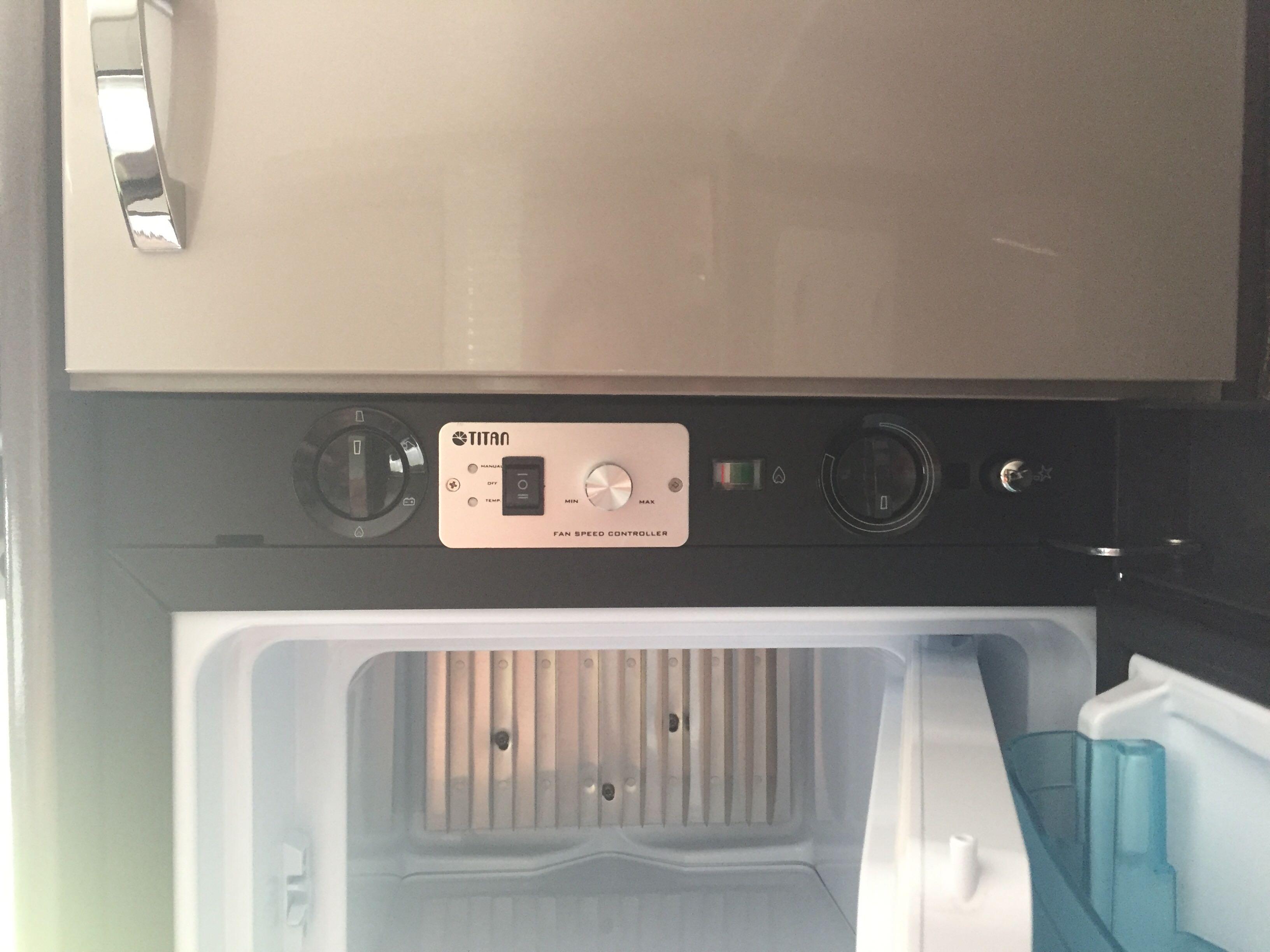

Hallo Thomas, Chapeau !
Sieht richtig gut aus, besonders die neue Steuerbox fügt sich sehr gut ein.
