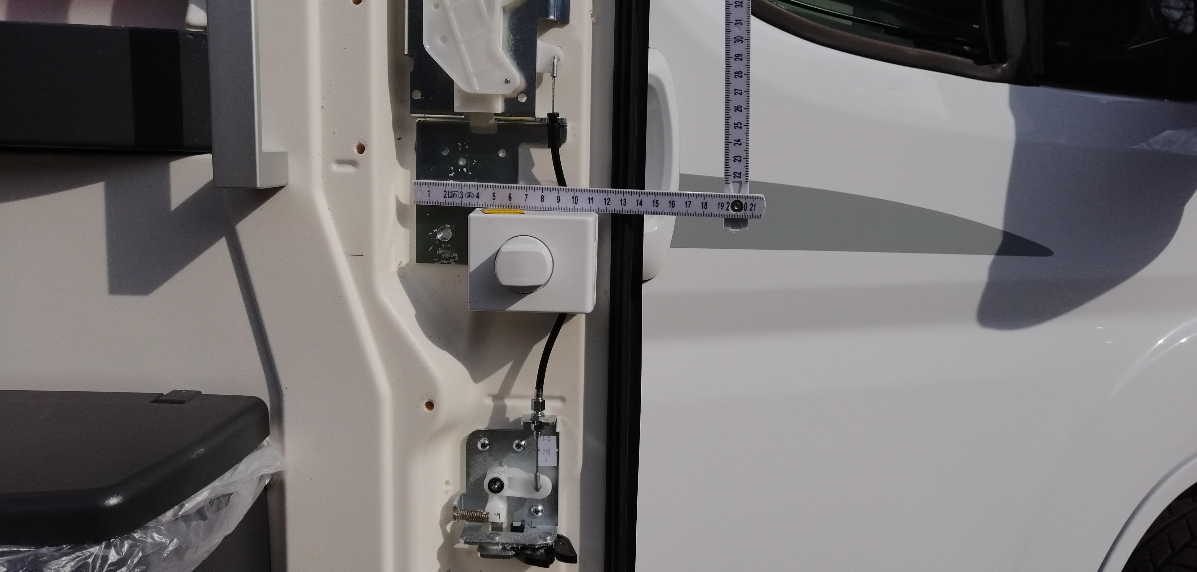

    Ich hatte schon an diesen Riegel von Heosafe gedacht, der von außen und innen zu betätigen ist.
    Bei meinem V60GF werden über Seilzüge zwei Riegel betätigt, einer oben und einer unten in der Tür. Dann ist das wohl eine Mehrfach-Verriegelung :silly:
    Deswegen kommt es mir auch nicht so einfach vor, das Schloss zu positionieren, ohne dass der Öffnungsmechanismus gestört/behindert wird.

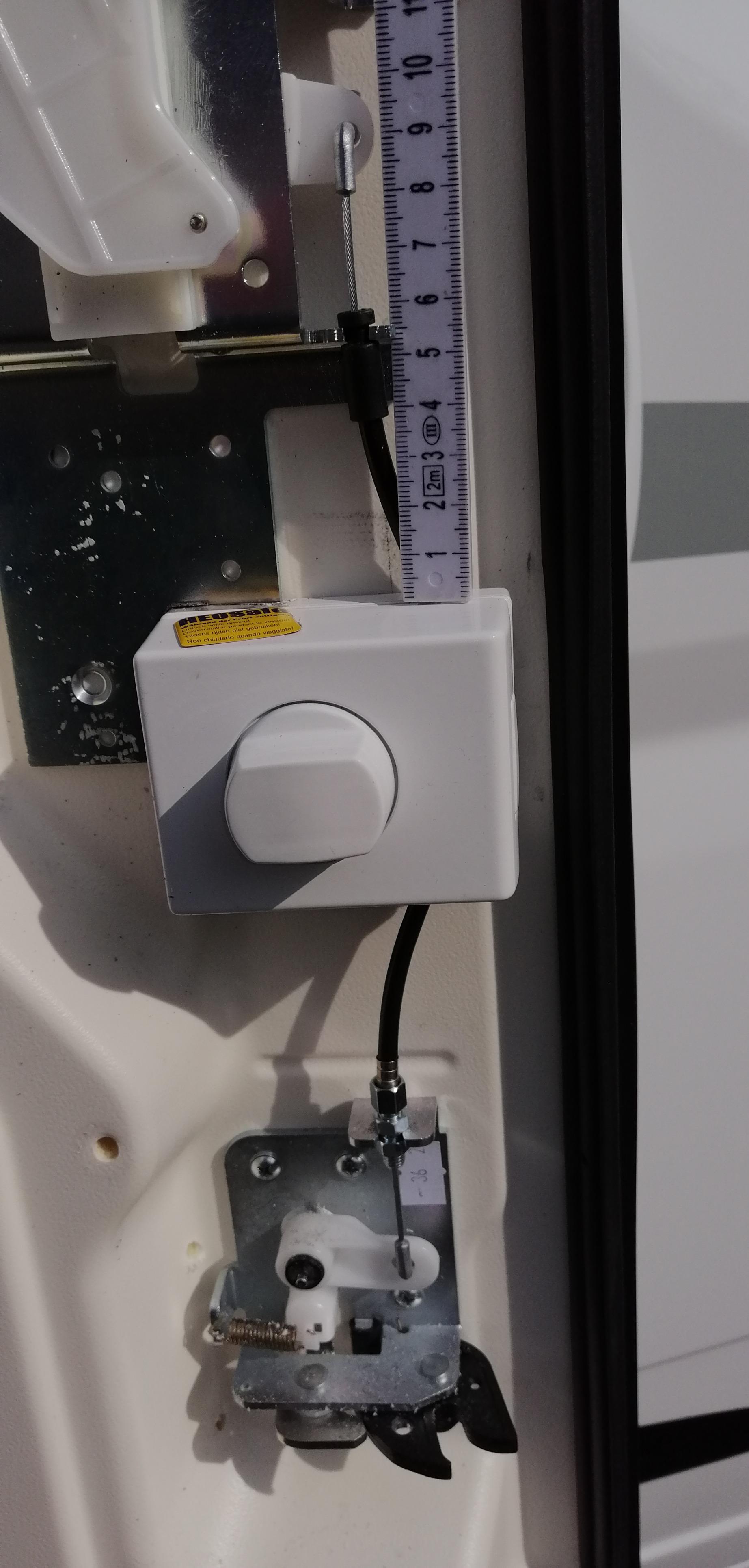

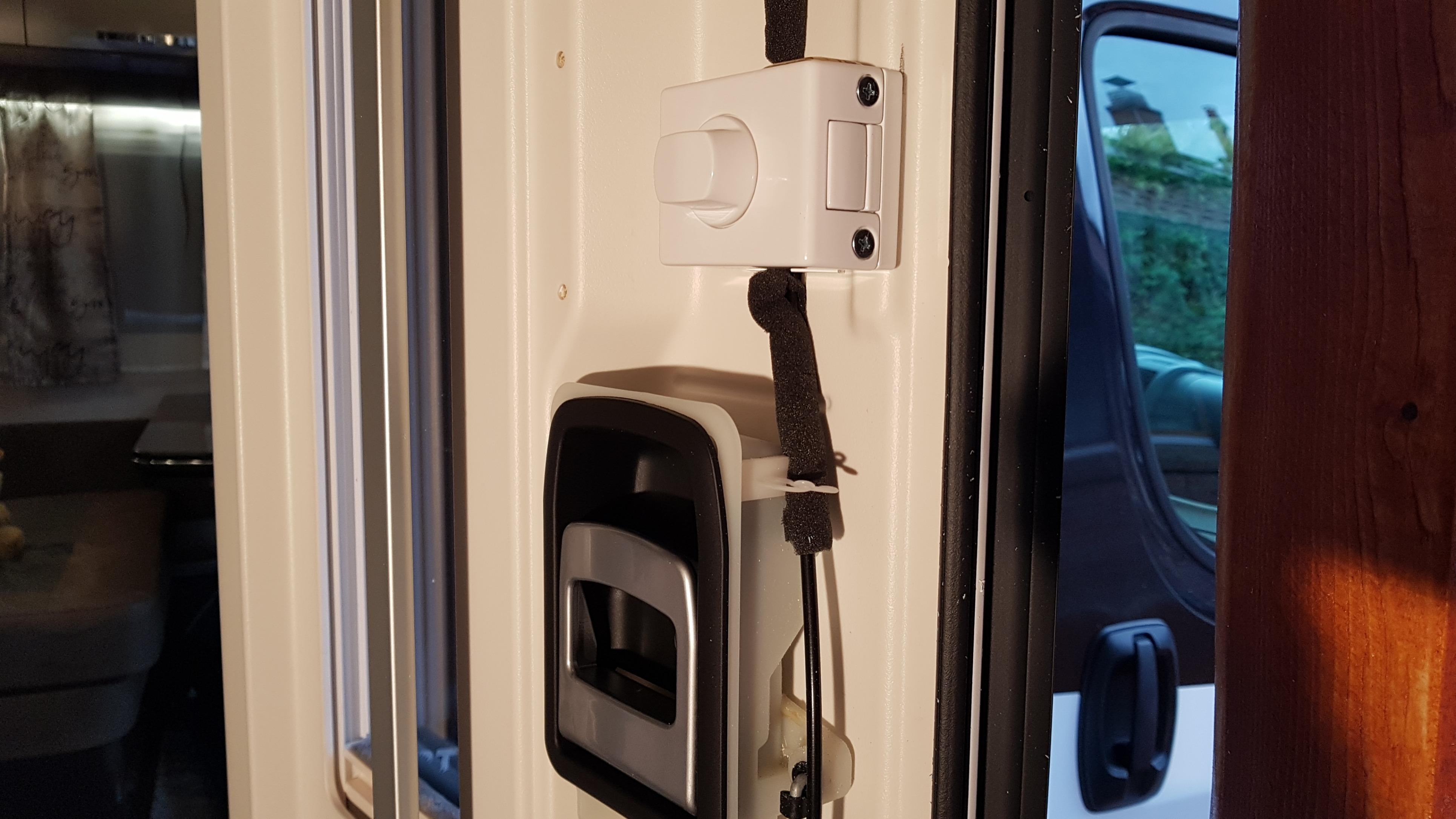

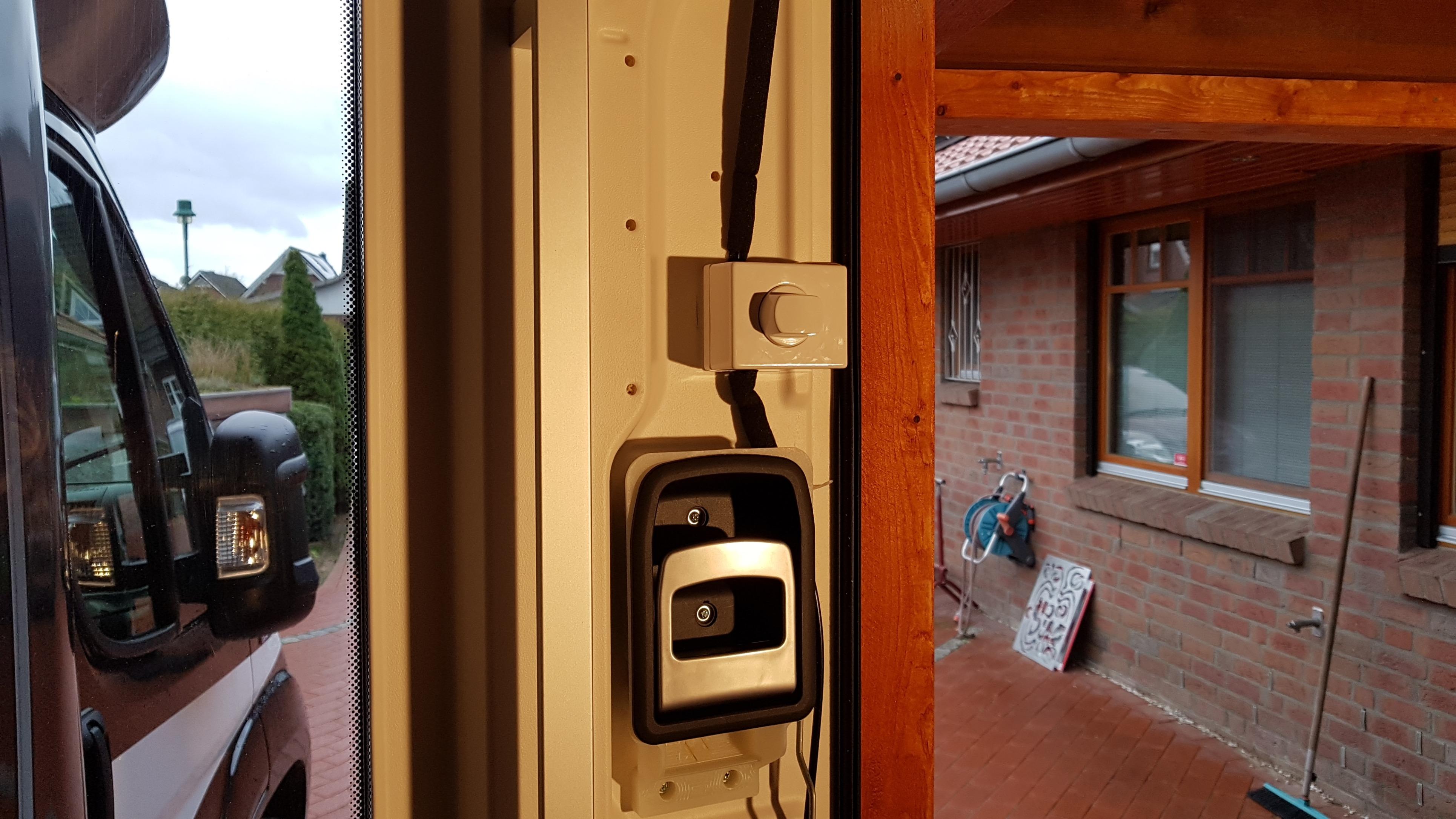

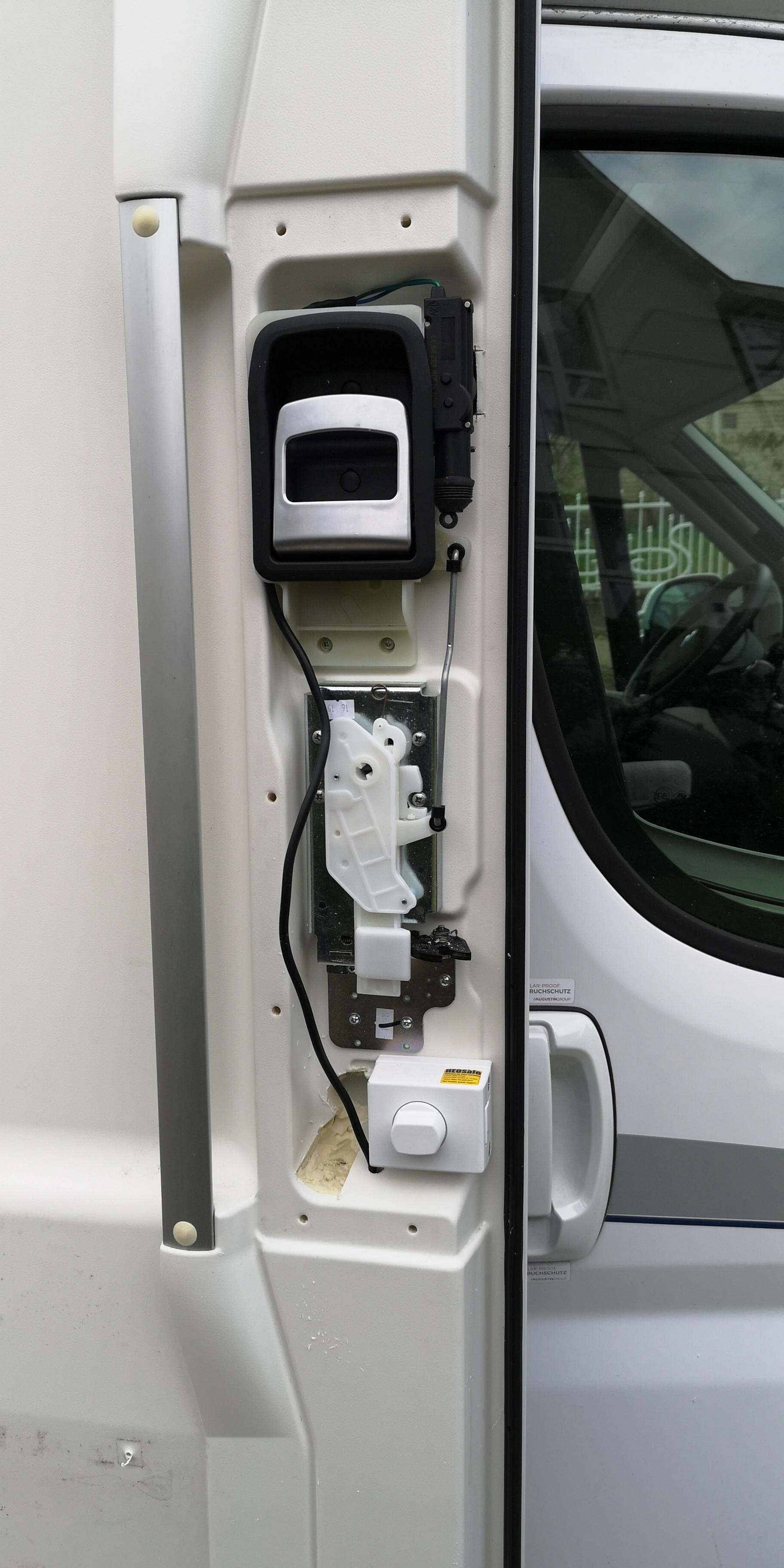

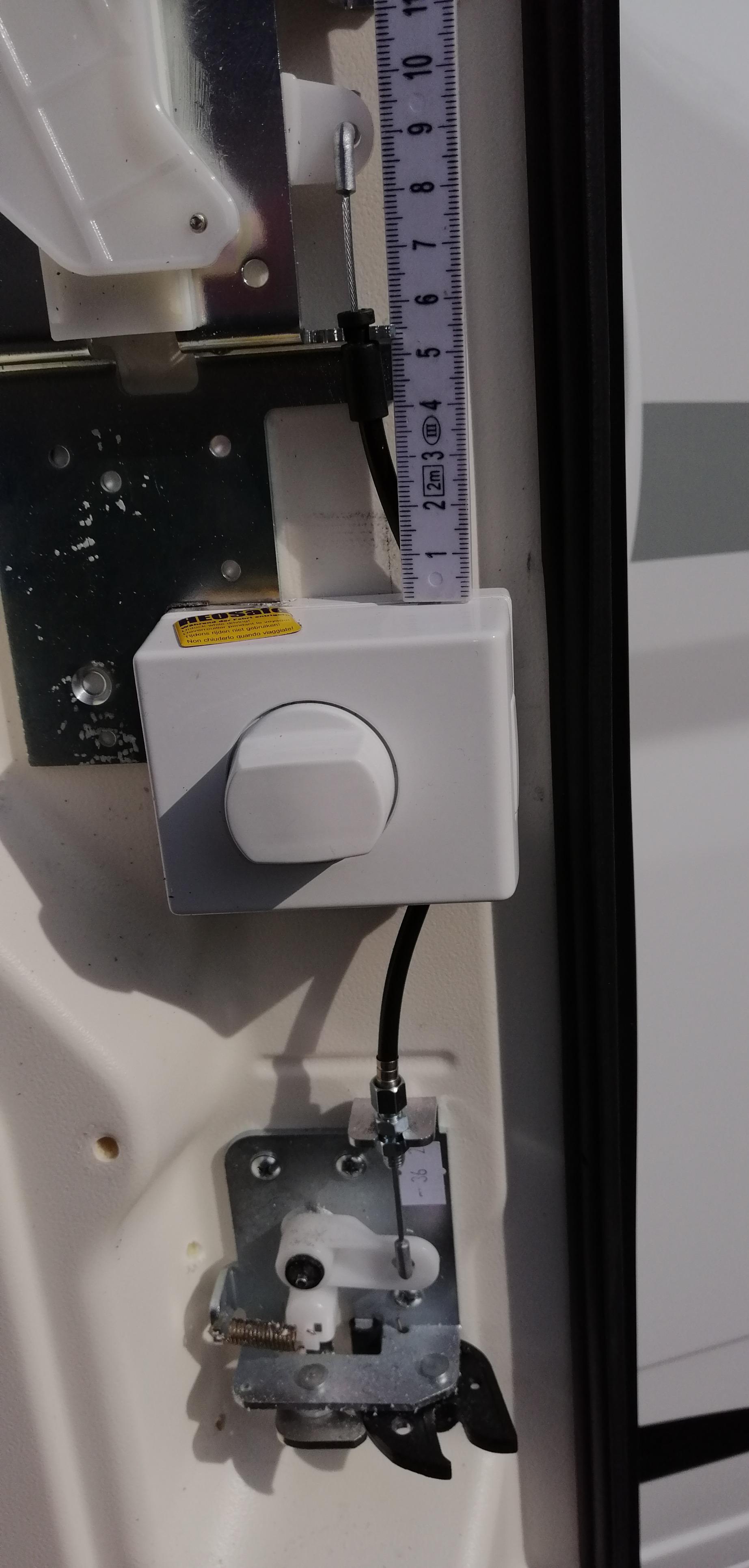

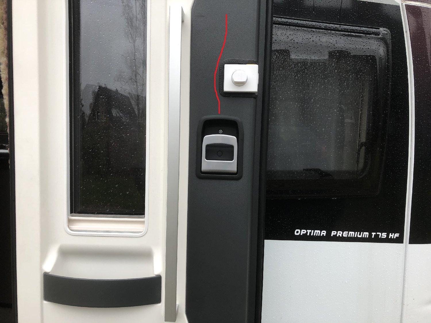

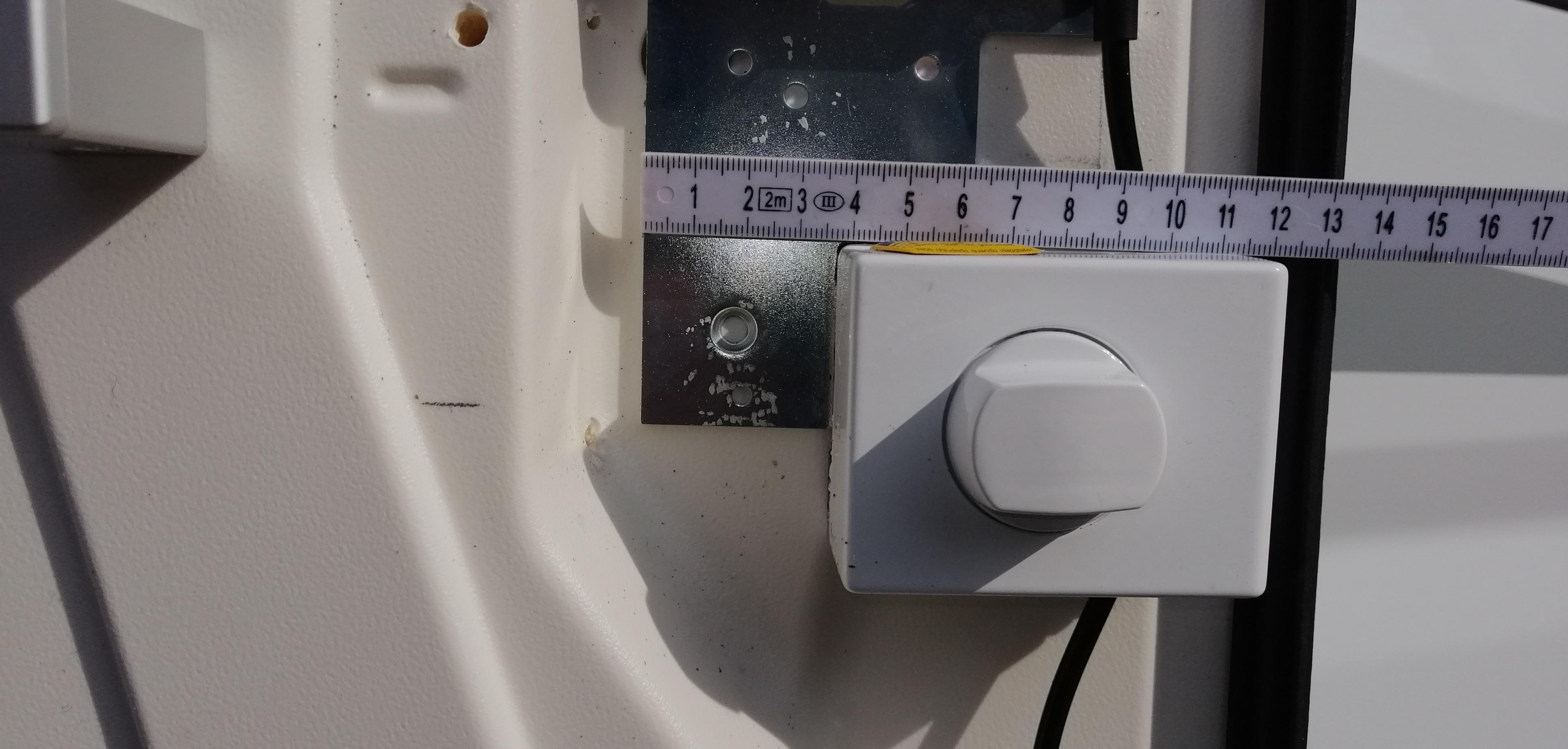

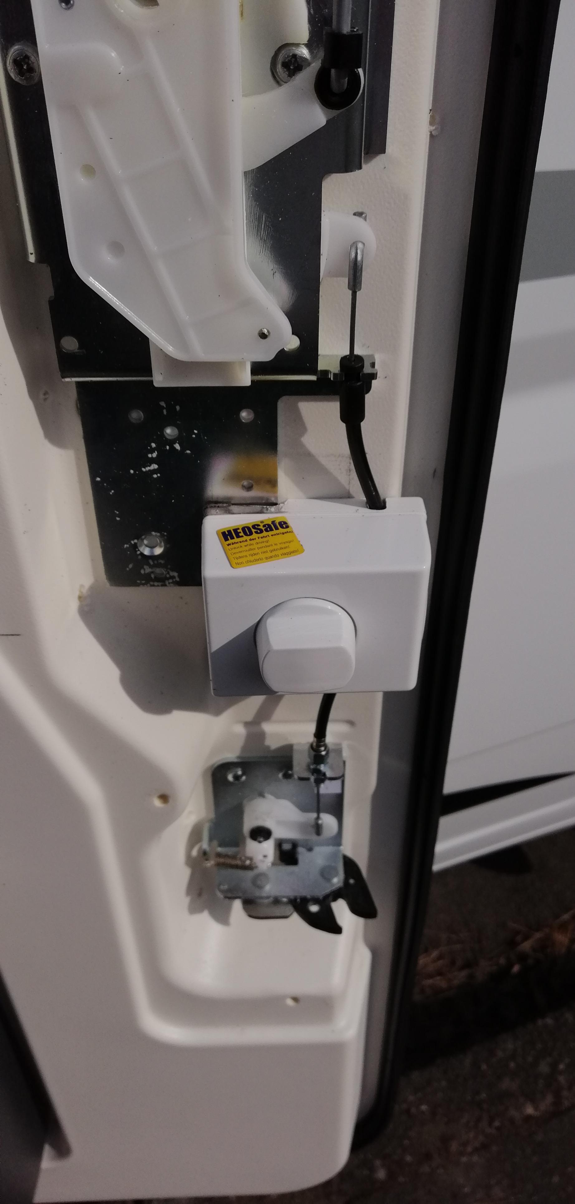

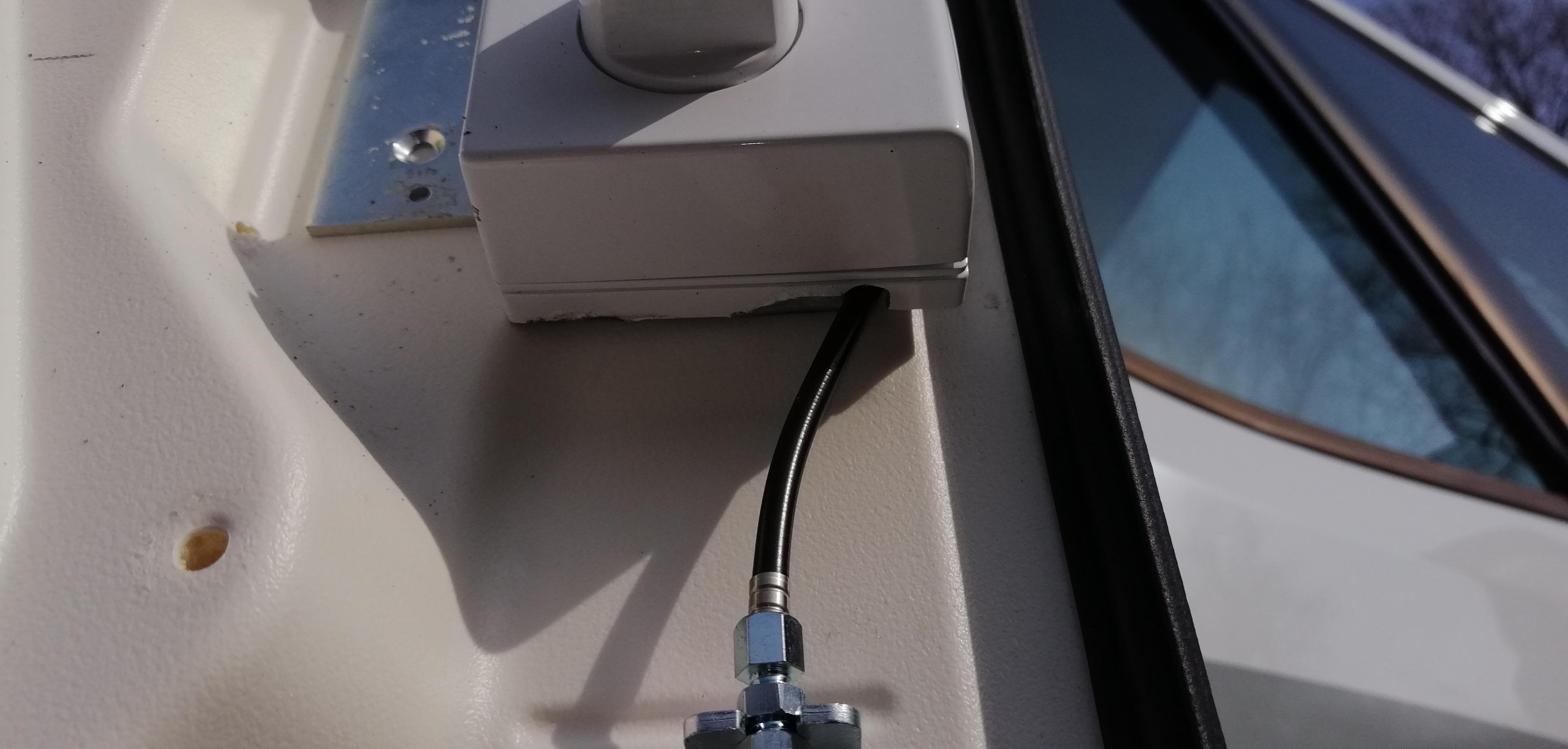

    bei mir konnte ich den Bowdenzug am HEO vorbei legen. Und das Fliegengitter kann eh nur bei geöffneter Tür benutzt werden, weil sonst der Mülleimer in der Tür stört. Somit ist der Riegel bei meinen Türentyp problemlos. Siehe Foto.
    Der rote Strich soll in etwa den Weg des Bowdenzugs darstellen.
    ..und wie man sieht, heute Schitwetter im nördlichen NDS :(
    Gruß IBI
  • Hallo Ibi,
    hast Du Fotos von dem Einbau gemacht?
    Wäre für die anderen Fahrer des gleichen Typs vielleicht hilfreich.
  • Hallo Ibi,
    sehr schön, genau darauf habe ich gehofft!
    Das schaut ja gut aus.
    Folgende Fragen habe ich noch:
    Hast Du das Seil noch irgendwie fixiert oder einfach um den Riegel herumgeführt ?
    Die Betätigung funktioniert noch reibungslos?
    Waren die Distanzplatten mit dabei?
    Woher stammt das Kederband?
    Danke!

  • Moin Florian,
    Das Seil, bzw. die Hülle mit der Seele konnte ich so um das Schloss legen. Ist wie der Bowdenzug beim Fahrrad. Durch die beiliegenden Distanzplatten schließt und öffnet sich das HEO problemlos.
    Den schwarzen Kantenschutz habe ich im Bauhaus entdeckt, dort wo Alu-Profile und Eisenstangen zu finden sind.
    Bei der Gelegenheit solltest du dir 1 Meter Alu Rohr mitnehmen (Innendurchmesser 6 mm). Damit kannst du dann eine Distanz zwischen dem Schloss, außen zu innen einsetzen. Nach meiner Erinnerung etwa 3 cm lang. Die HEO Verbindungsschrauben passen genau durch die Rohrstücke/Distanzhülsen.
    Verschraubst du das Schloss ohne die Distanzhülsen und ziehst dann die HEO Schrauben an, würdest du die Tür in sich zusammenquetschen. Sieht dann von außen nicht so toll aus. Das gleiche Spiel gilt auch für den etwaigen Schlosseinbau in die Heckgaragenklappe
    Gruß IBI

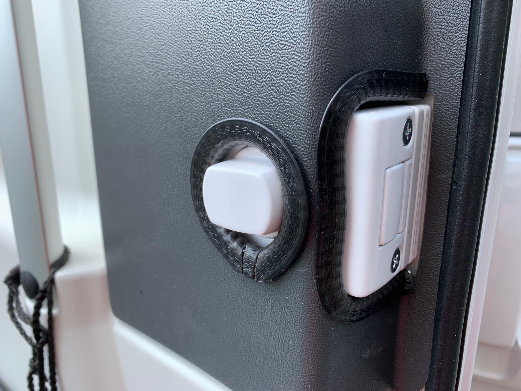

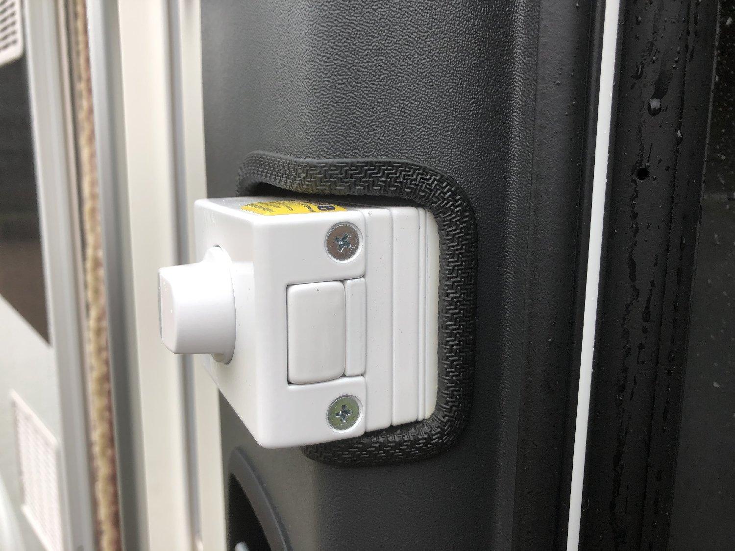

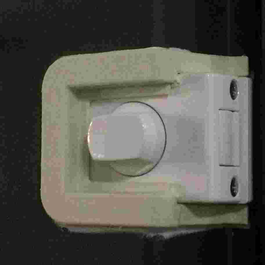

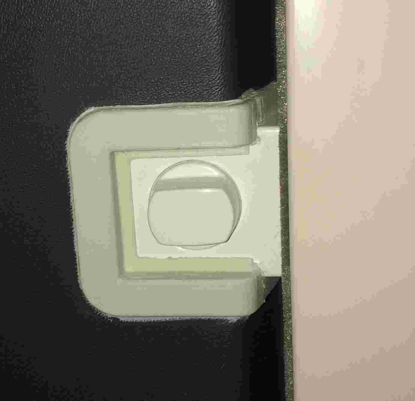

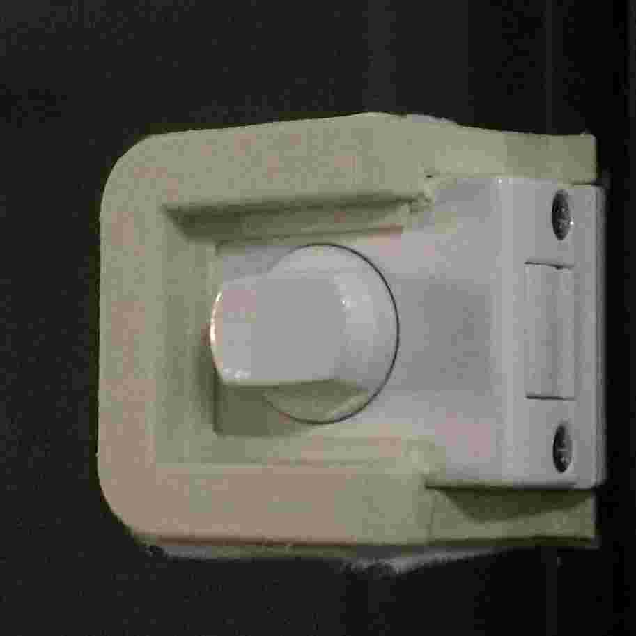

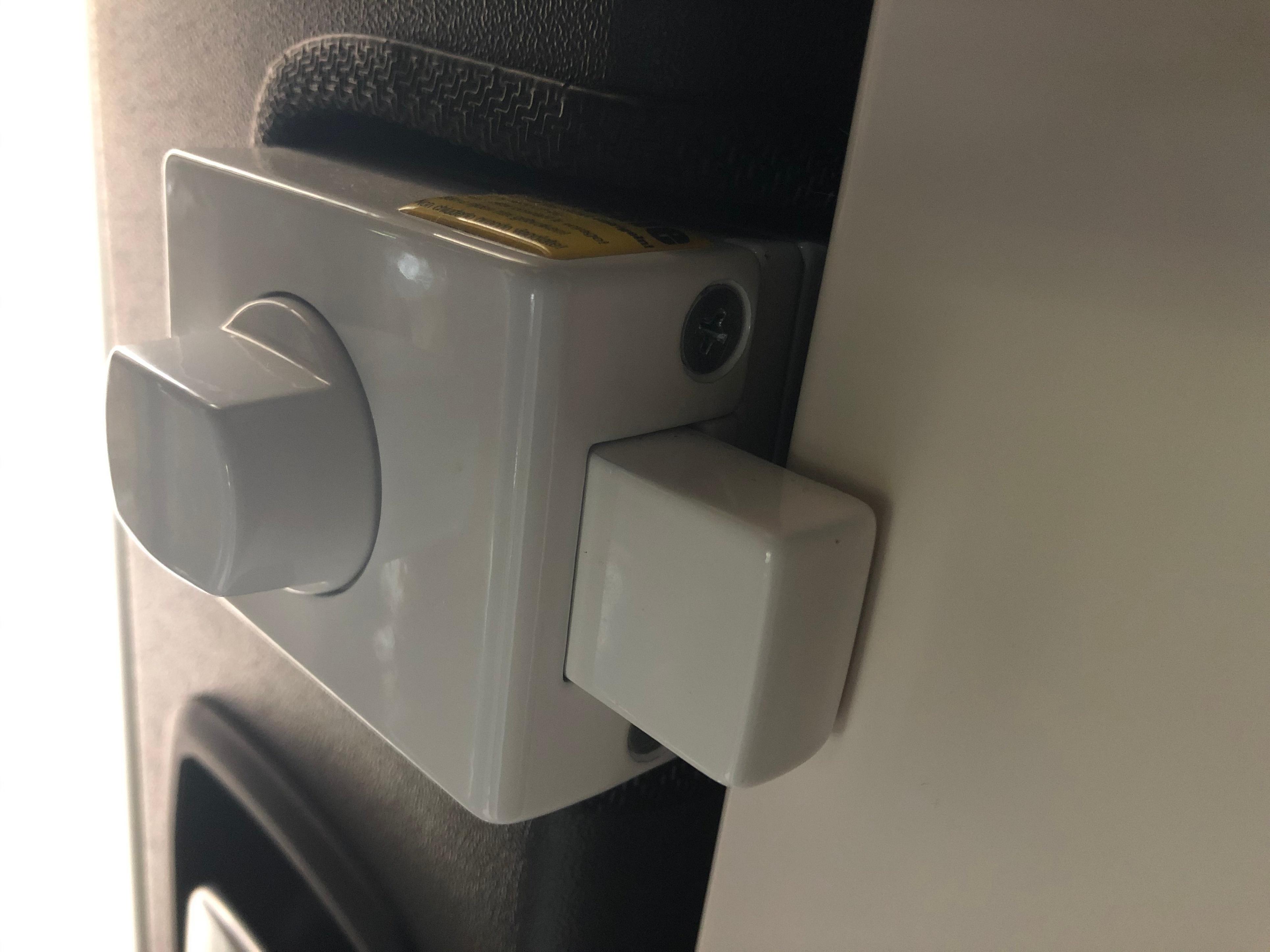

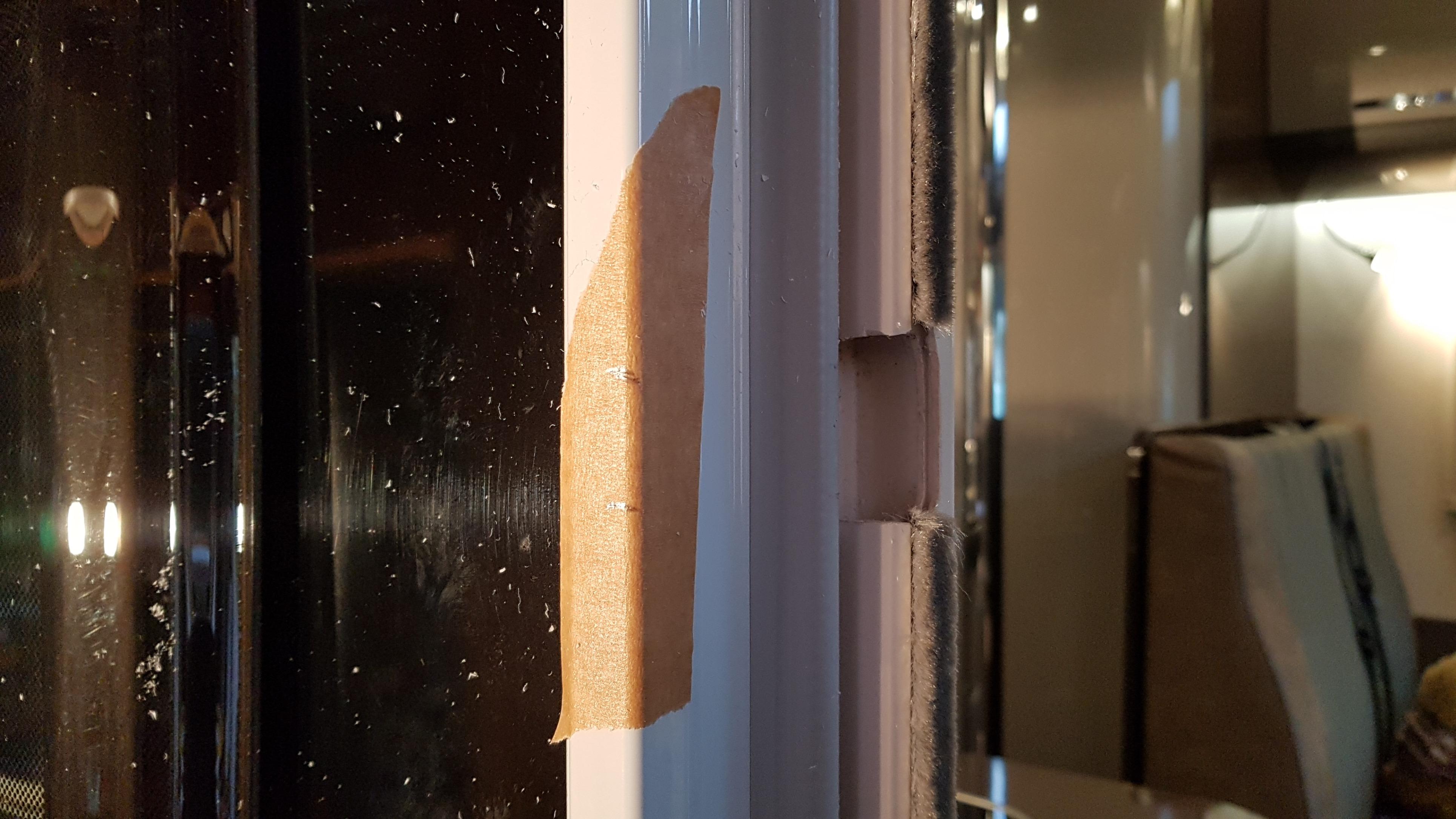

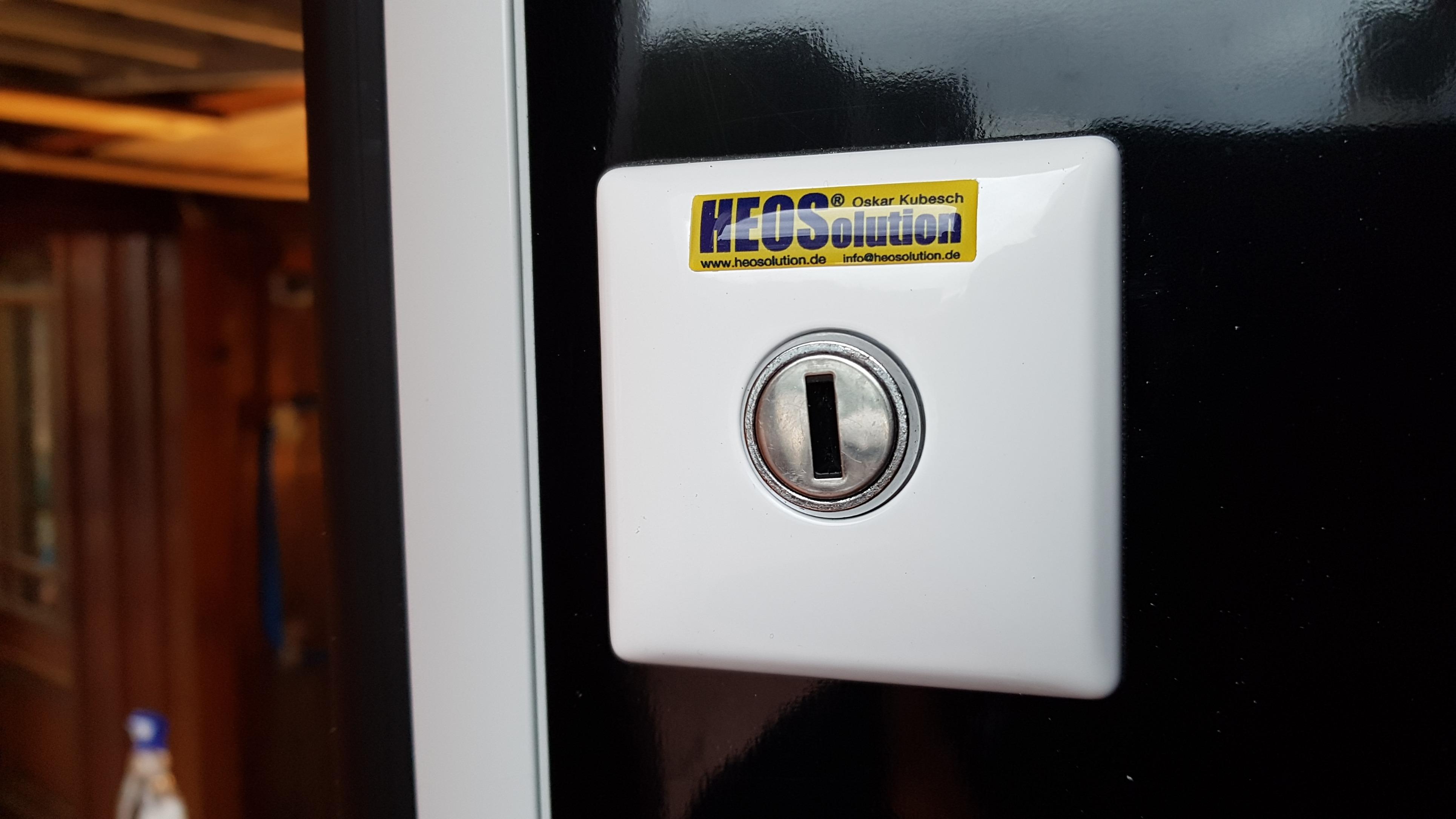

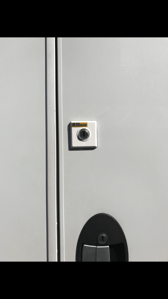

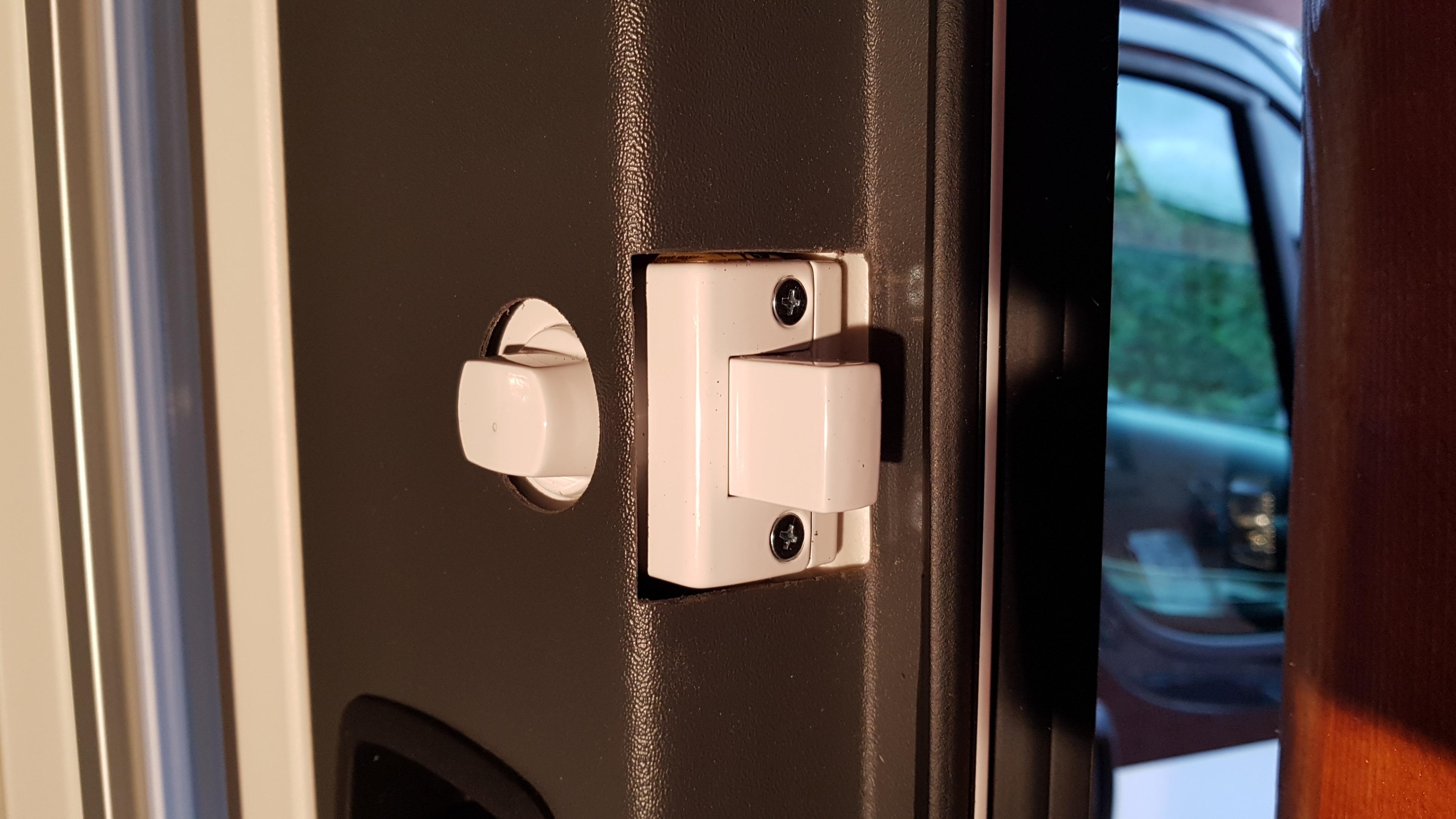

  • Moin Florian,
    ich habe das heosafe bei meinem V65GE installiert. Ging super trotz Fliegengitter. Die Innenverkleidung habe ich mit einem Teil aus dem 3D Drucker "optisch verschlossen". Sieht super aus und funzt einwandfrei. Bei Bedarf sende ich Dir gerne Fotos.
    Gruß, Michael
  • Hallo Michael,
    die Bilder darfst Du auch gern der Allgemeinheit zur Verfügung stellen wenn Du willst. Wir sind alle neugierig B)
