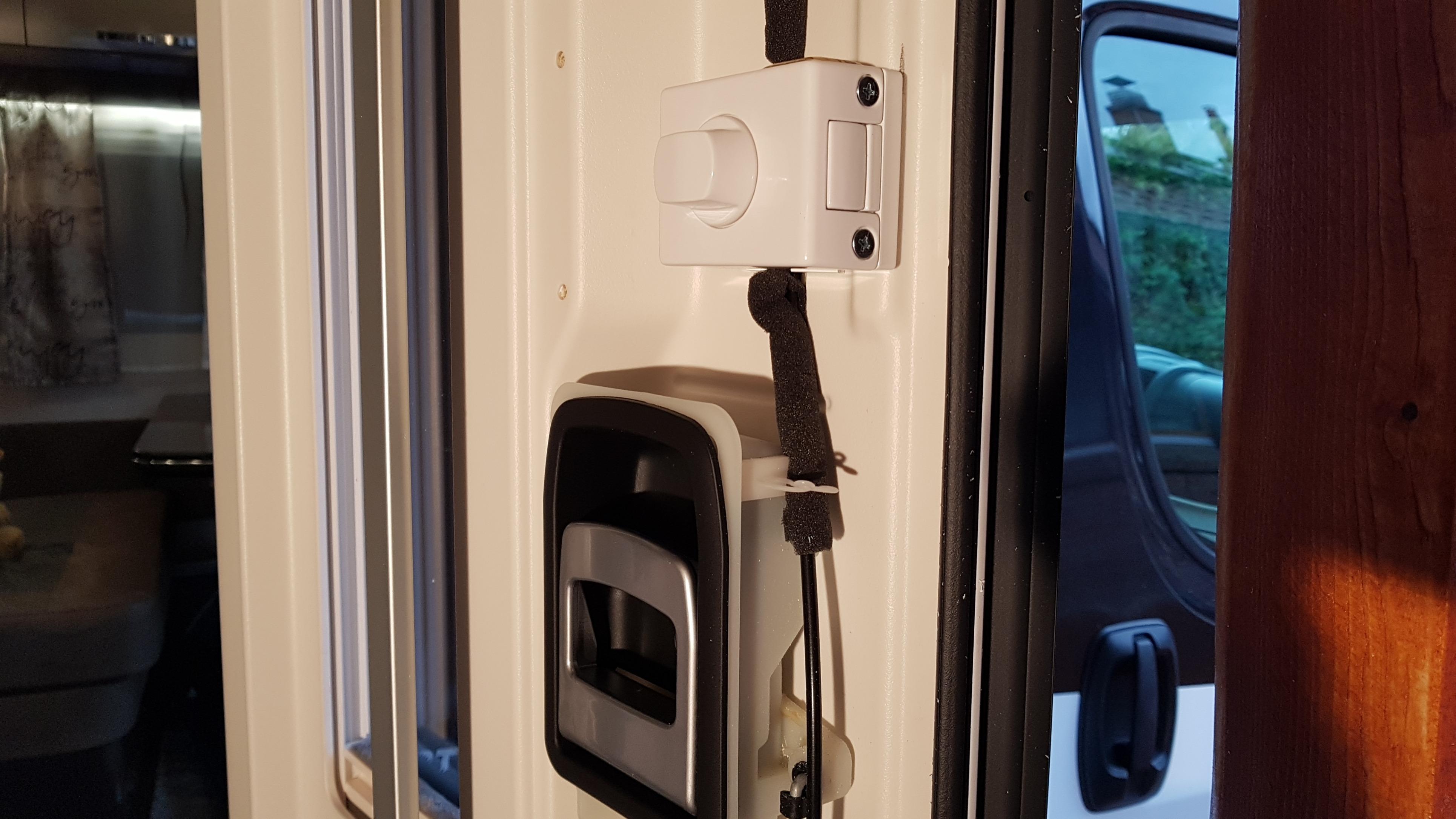

Hallo, ich habe es geschafft. Der obere Bowdenzug muss unter dem Schloss verlaufen. Hierzu muss in die Tür eine kleine Ausfräsung eingebracht werden. Viele Grüße aus dem sonnigen Elstorf von Ralf
Hallo Ralf,
das gefällt mir richtig gut!
Das Schloss liegt praktisch in der Türverkleidung, gut zu wissen dass das so passt.
Vieleicht noch die Kanten mit Profilgummi verkleiden, so wie es auf dem Foto von IBI zu sehen ist.
LG Teo

Der Einbau von Heo Safe unter dem Schloß ist meiner Ansicht nicht möglich. Das Gestänge und der Bowdenzug stören.
Viele Grüße Ralf
Hallo Ralf,
das gefällt mir auch gut, gut gelöst.
Wie sieht denn die Seite aus, wo der Riegel einfährt, also an dem Rahmen des Fliegengitters?
Florian
Der Rahmen von der Fliegengittertür muss bearbeitet werden. Mir war es wichtig, dass der Riegel direkt hinter den Türrahmen greift. Andere Lösungen,wie das Hintergreifen am Kunststoffrahmen der Fiegengittertür ,ist m.A Murks , dann kann man sich die Arbeit auch sparen. Anbei ein Foto, des noch nicht fertigen Ausschnitt.
