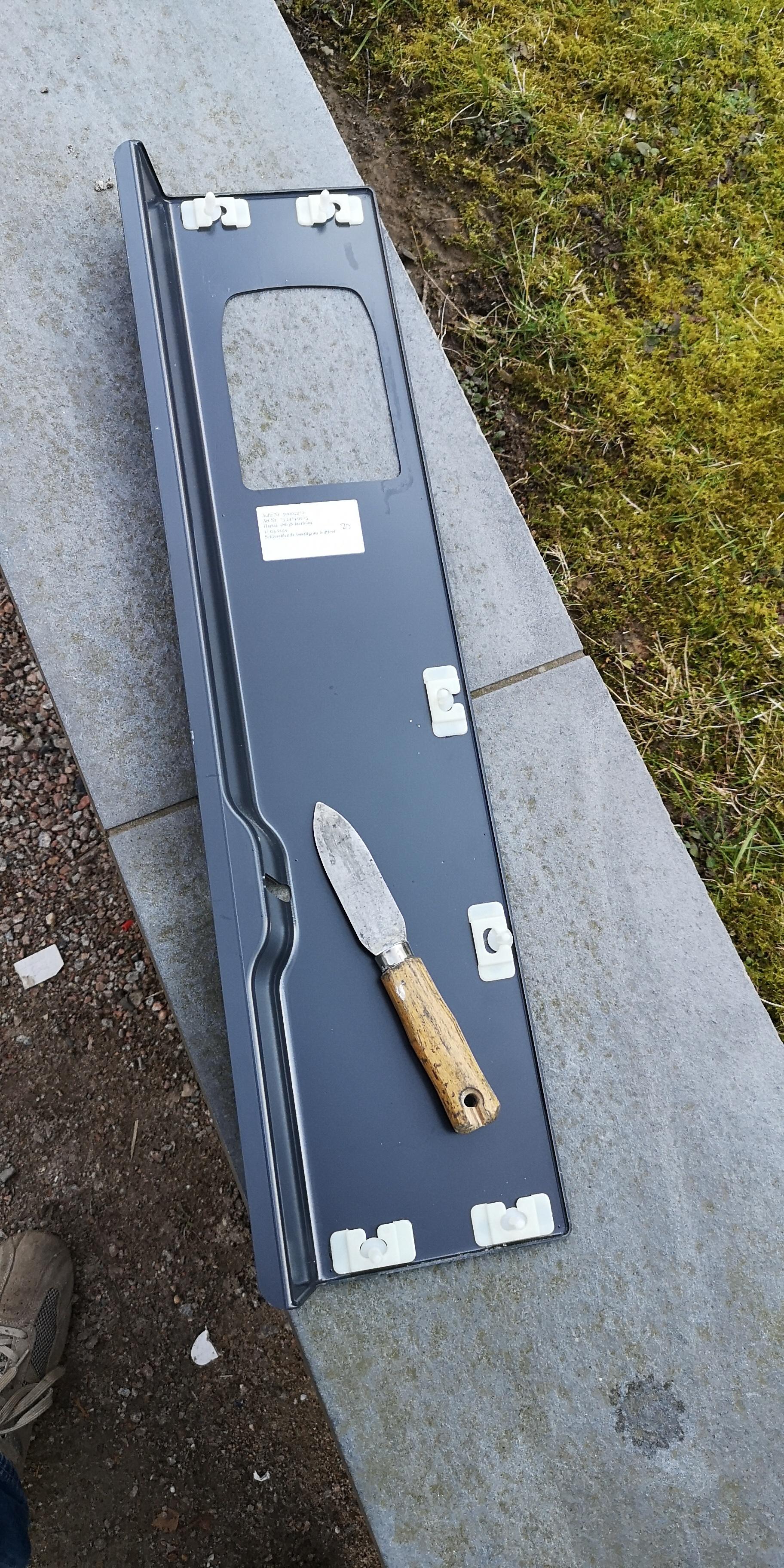

  • Moin Thomas,
    Den Griff musst du abschrauben.
    Die Graus, Abdeckung innen geht nur GANZ VORSICHTIG ab weil extrem dünn.
    Ist nur mit 5 plastiknasen fest, aussenkante gar nicht. Am besten mit nem flachen Kunststoffheber lösen, ich habs, aber auch mit nem Glaserspachtel gut hinbekommen.

  • Hallo Rainer,
    vielen Dank!! Das macht es schon leichter. Werde also die beiden Kappen am Griff und die Schrauben dahinter lösen und dann vorsichtig die Abdeckung losfummeln. Ich mache auch mal Fotos wie das so klappt😀
    Ich habe die Eingangstür mit zwei Schliessern (es gab hier schon die Diskussion ob ein Heosafe dann noch notwendig ist), daher kann ich es vermutlich nur über dem Griff anbringen und muss den Zug ums Heo herumlegen. Das probiere ich vor dem Sägen aber erstmal aus😉
    Vielen Dank für die Fotos von der Verkleidung!!

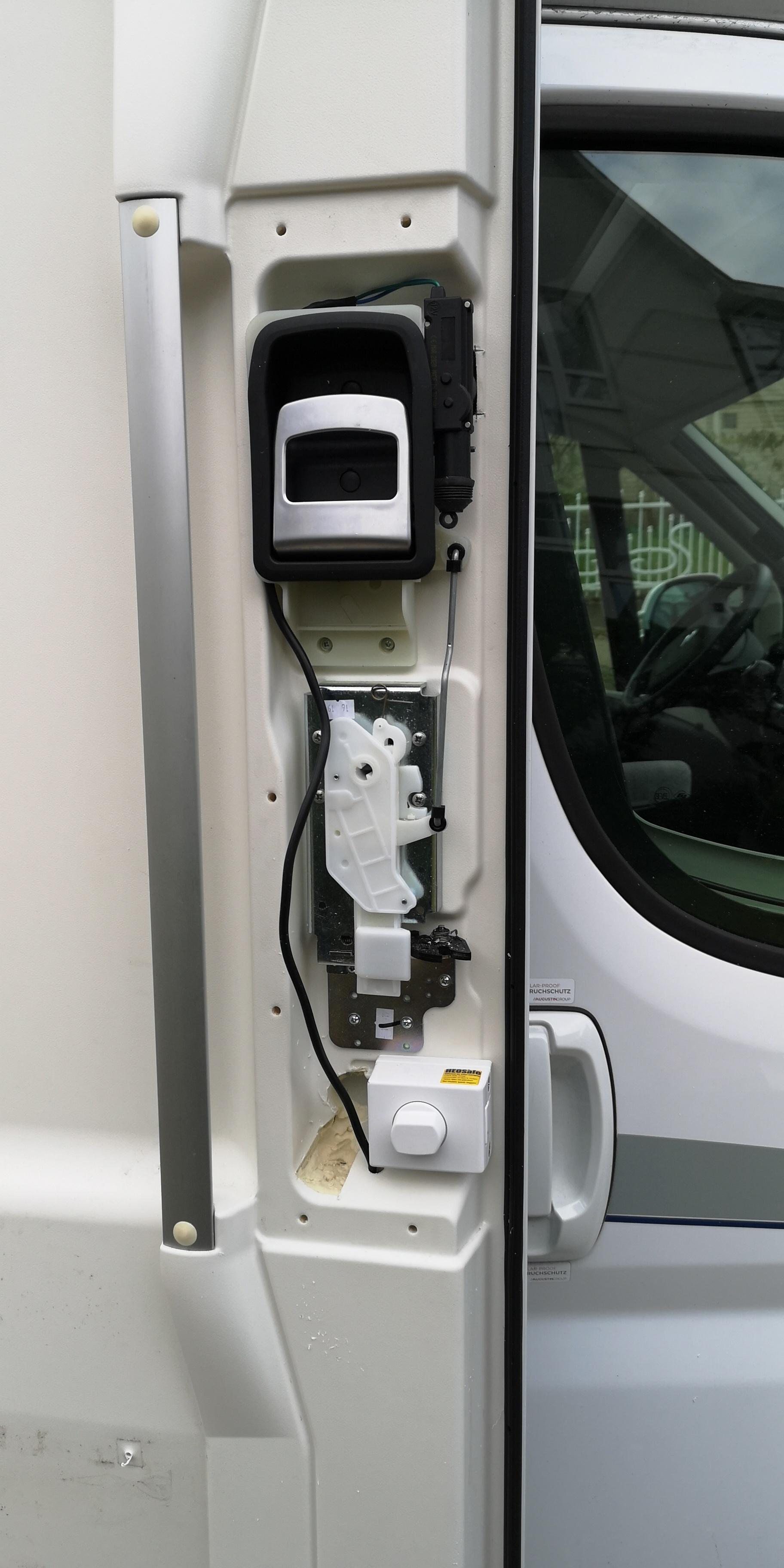

  • Moin Thomas,
    anbei ein paar Bilder.

  • Hallo Dirk,
    vielen Dank für die genauen Bilder und den Link. Sieht prima aus!
    Wenn ich die Verkleidung runter habe werde ich ausprobieren wo es am besten klappt: Oben, unten, drunterher, hinterher,… Dann mal gucken ob das mit den Metallröhrchen notwendig ist, von denen ich gelesen hatte, damit sich die Tür nicht verzieht.

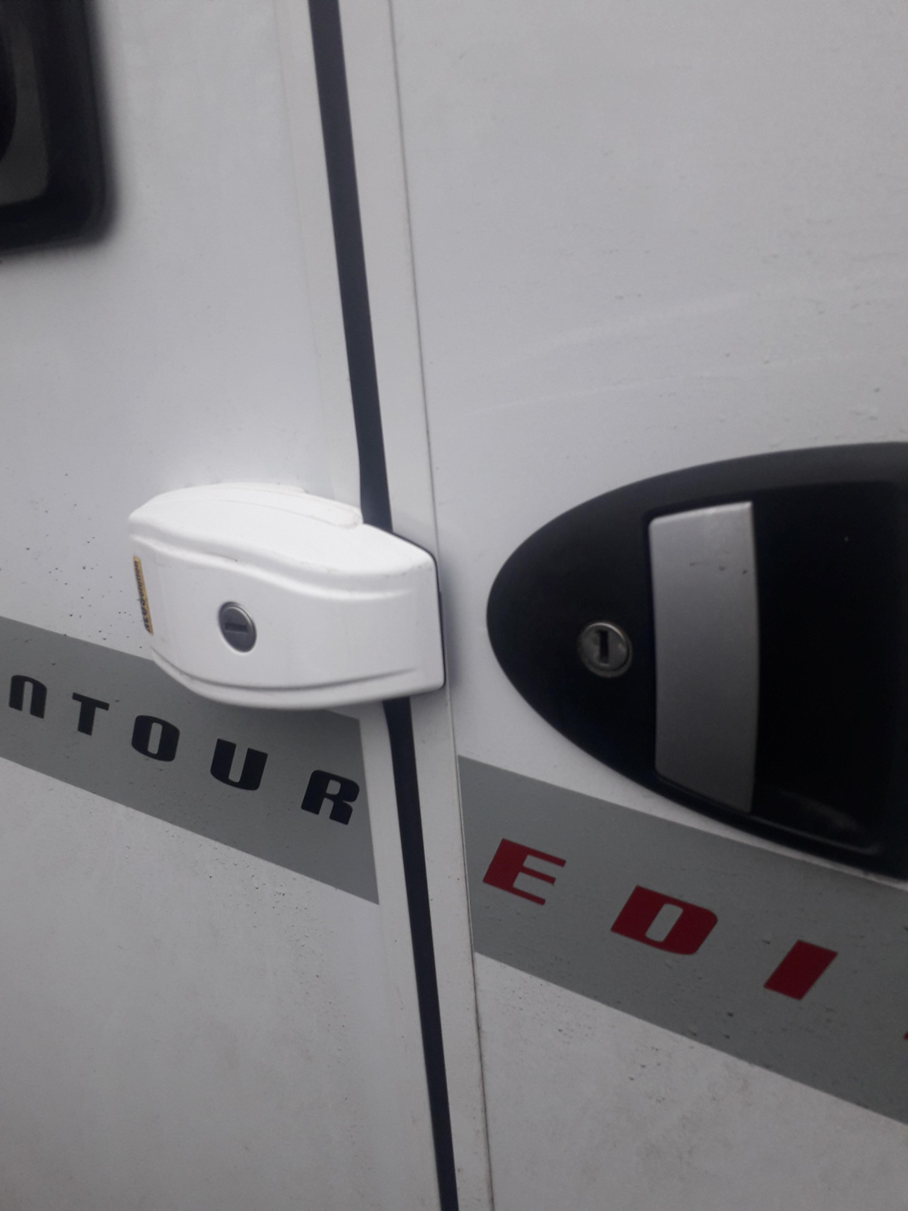

    vielleicht interessant für den ein oder anderen. Ich habe mich für den Dreh Riegel von aussen entschieden. Ist zwar nur von außen zu bedienen, aber mit Sicherheit stabieler als das Kunststoff Schloss .Wenn man befürchtet Überfällen zu werden kann man bei der Tür mit Fenster von innen einen Regenschirm hinter den Griff klemmen. Hält super, für die ganz ängstlichen passt da auch ne Metall leiste..Habe ich direkt bei heo Safe bestellt dann bekommt man das auch gleichschließend mit den Türen vorne.
    Grüße Geddy

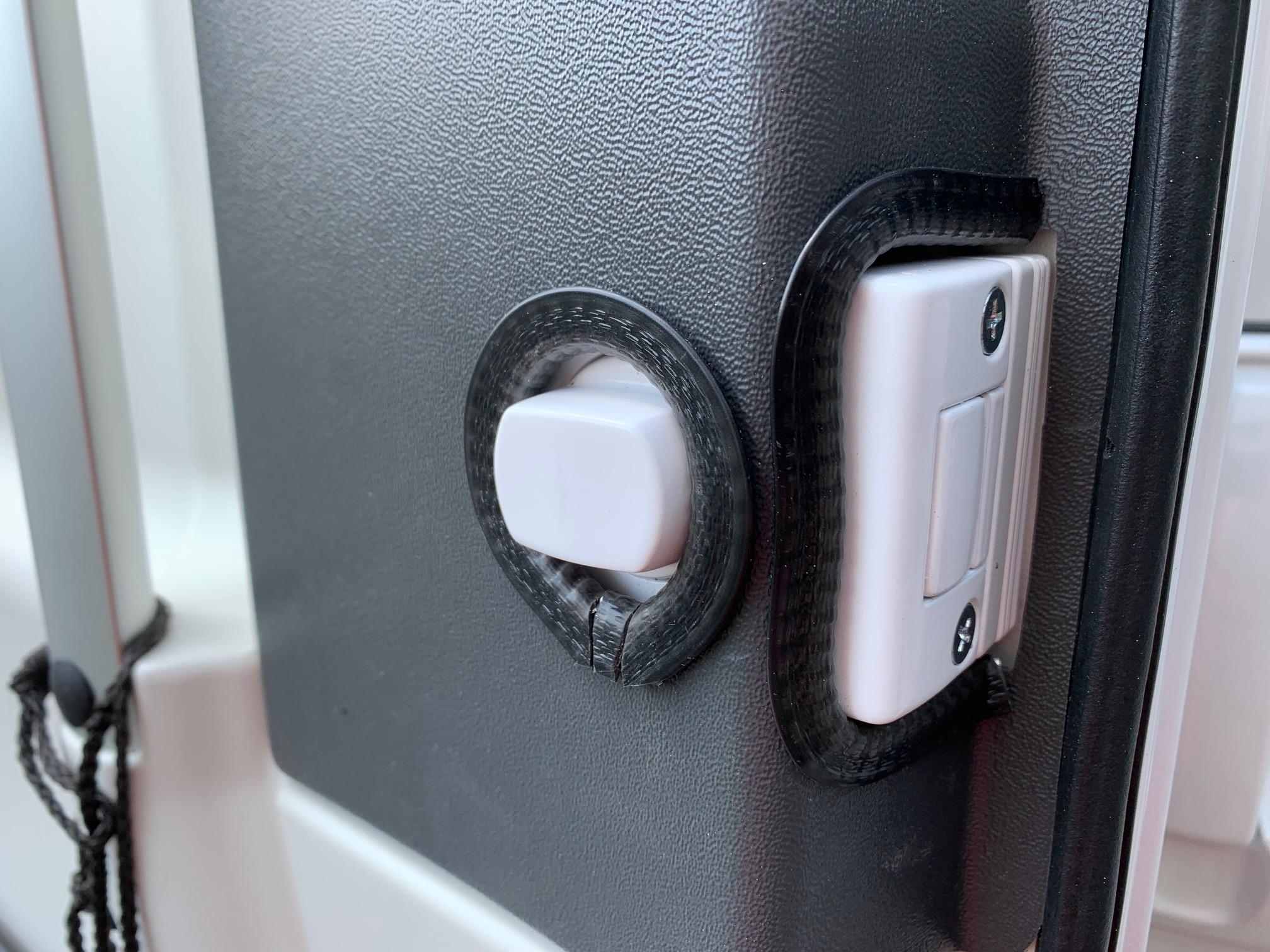

  • Hallo Zusammen,
    habe in den letzten Tagen die Heosafe-Schlösser in Aufbau- und Heckgaragentüren eingebaut.
    Hier ein Bild, wie ich die Innenblende angepasst habe. Herausgesägt mit dem Dremel (Trennscheibe plus Rundschleifer gehen super).
    Aufwendig ist die Aussparung an der Fliegengittertüre.
    Einen Fehler habe ich gemacht: Beim Anzeichnen der Löcher habe ich versehentlich die Grundplatte um 180 Grad gedreht (sodass der Riegel nach innen zeigt). Glücklicherweise hat das Schloss im Innenraum gerade so an der Fliegengitter vorbei gepasst. Das vermeidet man, indem man mit einem Stift die Seite, in welche der Riegels zeigt, markiert.
