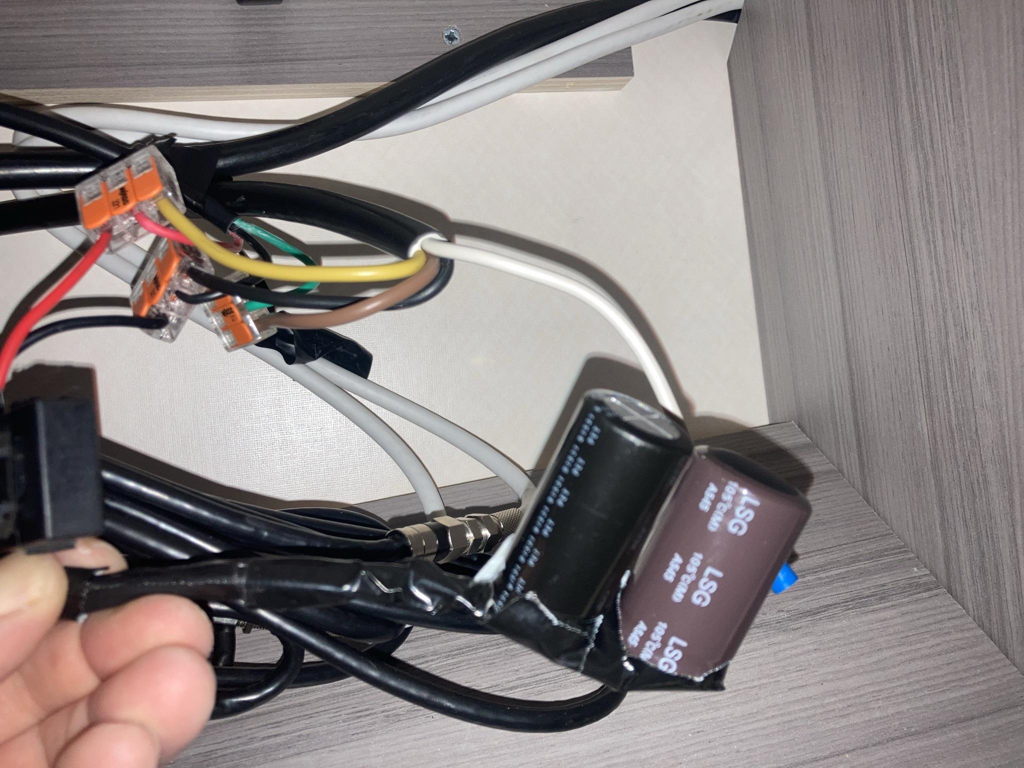

  • Nunmehr sind wir fast 3 Wochen unterwegs und wir hatten keine Probleme mehr mit der Satanlage. Die zwei Kondensatoren haben ich direkt an die Satanlage angeschlossen. Ich bin jetzt der festen Überzeugung, dass der Fernseher nichts damit zu tun hatte, da dieser auch schon vom Händler ausgetauscht wurde und die Probleme bis zur Montage der Kondensatoren weithin bestand.
  • Danke für die Antwort, ich werde einen Spezialisten konsultieren...

  • Hallo Cargol,
    Der Kondensator hat einen Plus und einen Minusabschluss. Sind auf dem Kondensator markiert. Plus an 12Volt und Minus an Minus. Möglichst nahe am Fernseher oder der Satanlagen Steuerung. Können auch etwas größer sein so 1000uF 25Volt. Im Prinzip sind das kleine Energiespeicher die Spannungseinbrüche auf der Versorgungsleitungen ausgleichen können.

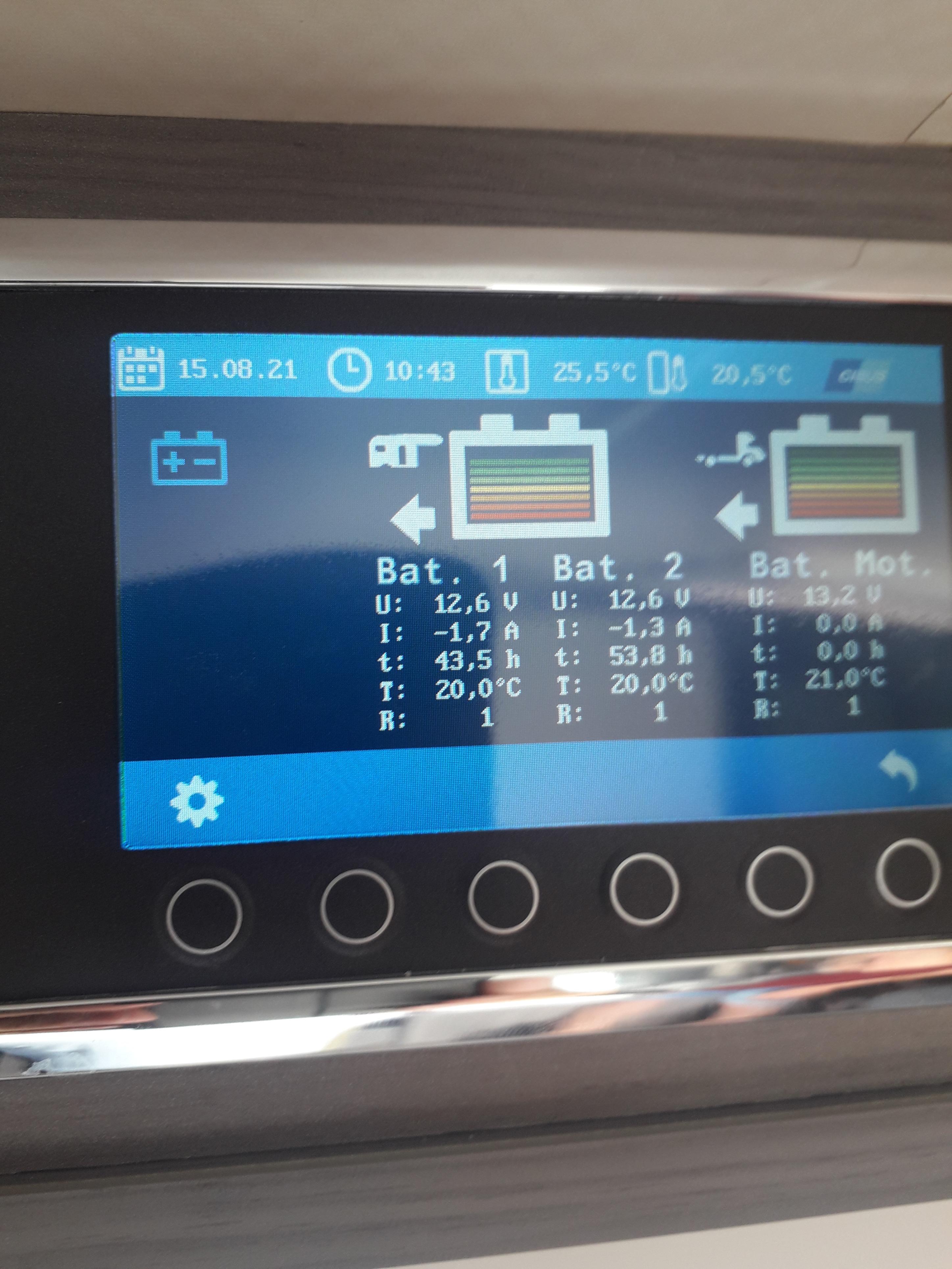

    Sorry habe das erste mal Bilder eingefügt. Und den Text vergessen.
    Fernseher zeigt eindeutig zu wenig Spannung an. Zeitgleich die Spannung im Panel mit 12,6 Volt angegeben.
    Grüße Geddy

  • Hallo Geddy,
    der Spannungsabfall ist allerdings beeindruckend. Ich war gerade mal in unserem GQ und habe
    das mal geprüft. Bei uns beträgt die Differenz gerade mal 0,1V. Da unsere Fahrzeuge baugleich sind
    muss du ein anderes Problem haben. Prüf mal mit einem Voltmeter auf welcher Strecke der Spannungsabfall
    auftritt. Zwischen Batterie und 12V Dose oder 12V Dose und dem TV. Die Energie muss ja irgendwo vernichtet
    werden. Lt. deiner Bilder gehen dir nach P=U*I; 2,4V*3A=7,2W verloren. Sowas kann man gut mit einer
    Wärmebildkamera sichtbar machen.
    Gruß Kurt
    Bleibt denn die Spannung dauerhaft auf 10,2 V oder nur kurzzeitig?
    Ein Spannungsabfall von 2,4 V auf einer Strecke von sagen wir mal 5 Metern und einer Stromstärke von 3 A kann eigentlich nicht allein durch ein zu dünnes Kabel ausgelöst werden. Ich habe es mal ausgerechnet und käme mit o.g. Daten auf einen Querschnitt von 0,22 mm². Das kann nicht sein - selbst bei Hobby nicht. Da gibt es noch ein anderes Problem. Irgendwo muss da ein großer Übergangswiderstand sein - wahrscheinlich entweder ganz am Anfang oder ganz am Ende des Leitungsweges.
    Die Idee mit der Wärmebildkamera ist gut, wenn man an die entscheidenden Stellen dran kommt. Dazu dann alle anderen Verbraucher abschalten und schauen, wo es warm wird. Wenn das nicht klappt, würde ich mit dem Voltmeter suchen, wo die Spannung verloren geht. Ich würde bei der 12 V Dose am Fernseher anfangen. Dose ausbauen und direkt am Kabel messen. Danach dann am EBL. Wenn es irgendwo dazwischen liegt, wirds schwierig.
    Auf die Fehlersuche hätte ich Bock, auf ein neues Kabel verlegen ganz sicher nicht. Das ist alles sehr umständlich und sehr zeitraubend. Für mein Smartshunt-Anzeigepanel (über der Aufbautür) habe ich viele Stunden gebraucht - da einen Weg zu finden ist sehr mühselig.
    Wenn ich mich so halbwegs richtig erinnere, ist bei mir der Spannungsabfall nur ungefähr 0,5 V. Selbst das erschien mir zuviel. Allerdings auch zu wenig, um das Kabel auszutauschen. Bei mir tritt das Problem (bei täglicher Nutzung) so etwa 0,5 bis 1 mal die Woche auf. Wie Kurt habe ich auch einen Workaround gefunden. Ich schalte den TV kurzzeitig auf die 12V Dose im Amaturenbrett. Kurts Lösung mit stromlos machen, hat nur manchmal geholfen. Eigentlich ist es aber auch das gleiche, weil ich bei der Umschaltung den TV ja auch stromlos mache.
