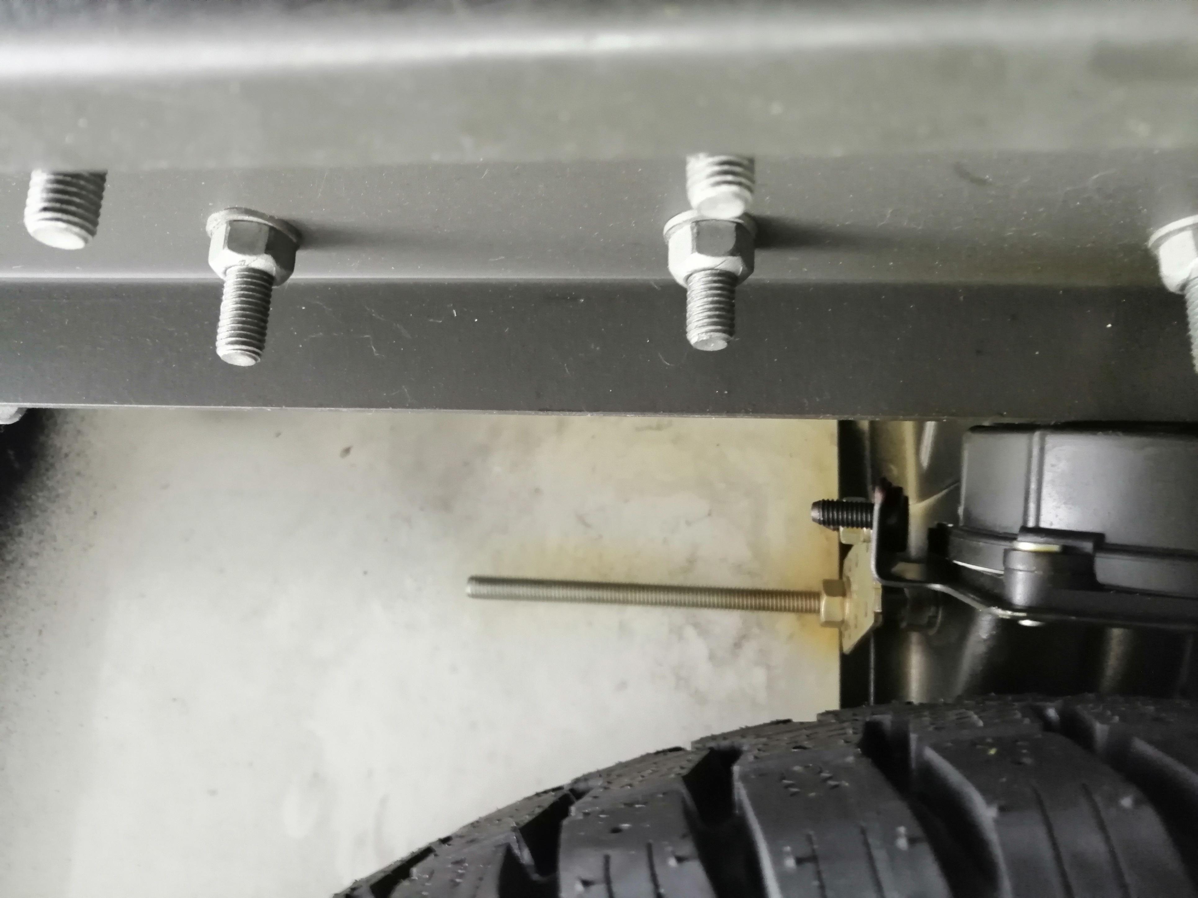

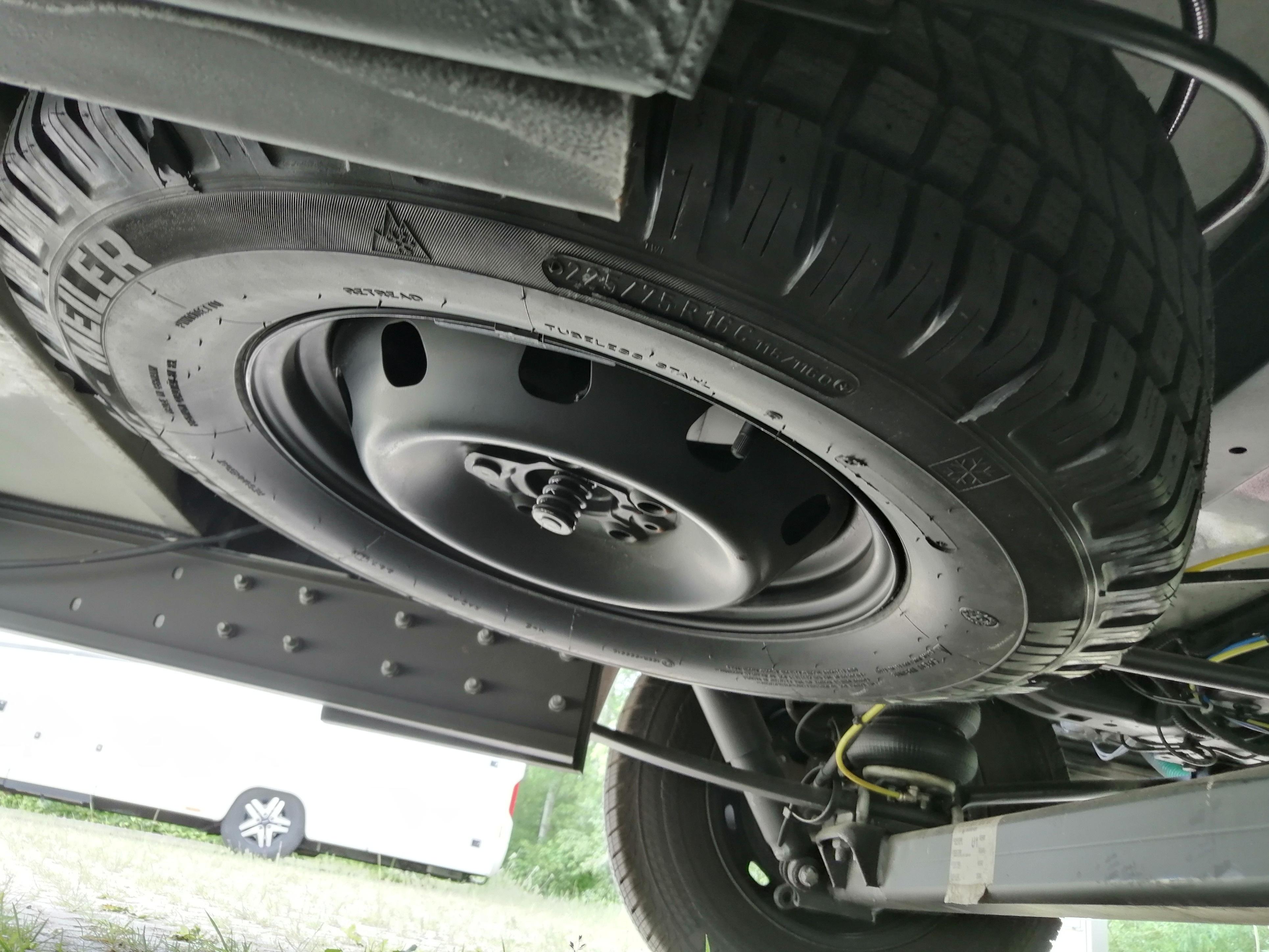

So, haben heute mal eine Reserverad Halterung von Italy motors 110euro incl neuem Reserverad mit 5x118 16zoll und 225 75 16 (139euro neu, alle Preise incl Versand) unter unserem t65fl montiert hinter der Hinterachse ist genug Platz, ca 35kg extra.😉

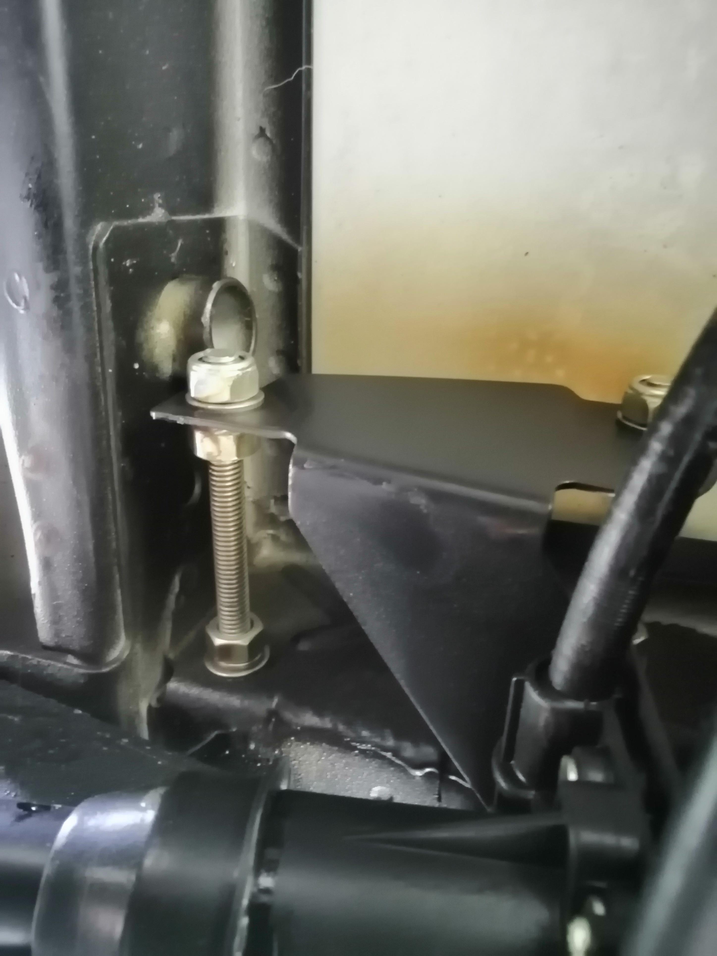

Wegen der Rahmenverlängerung und der Anhängekupplung musste ich nur einen Flachwinkel 40x120mm, 2 Gewindestangen M10 ca 25cm lang und diverse Schrauben extra kaufen.😜
Gesamt incl Wachs 110+139+25=274euro plus eigener Montage.☝️
War aber recht einfach.😁
Muss nur noch die Gewindestangen kürzen. Waren 33cm lang🙄

Ersatzrad mit Halterung t65fl
Moin Rallilü,
sieht soweit gut aus. Kommst da da auch dran, wenn der Ernstfall da ist?
Gruß Schorsch -
Jo. 1 Hydraulik Wagenheber 5to und den von Fiat und mit den entsprechenden Hartholzbrettern für die Unterlage, wenn es kritisch wird.
Moin Rallilü,
ist aber `ne ziemliche Würgerei. Bei unserem Bürstner war das Reserve-Rad auch dort positioniert, war eine Standardlösung mit dem Reserverad auf einem Metallrahmen.
Auf unserer Einfahrt habe ich gesehen, das vorne R ein Fremdkörper in der Lauffläche steckte. Dann habe das Reserve-Rad aus der Halterung geholt und mußte feststellen: Schrauben fest. Irgendwo in der Wildnis wäre das mit dem Radwechsel trotz vorhandenem Reserverad nichts oder sehr, sehr langwierig geworden. Wir haben das Reserve-Rad beim V65GE deshalb in der Heckgarage. Radwechsel wäre notfalls im Anzug möglich...
Schorsch -
So unterschiedlich die Meinungen. Deshalb hab ich alles schön mit Fett eingebettet und mit Wachs eingesprüht. Dann noch mehrere Trockenübungen. Meine Heck Garage ist mir zu wertvoll für ein Ersatzrad😉 und ich bin froh über den tiefen Schwerpunkt. LG Ralli
