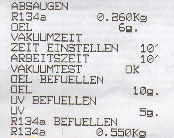

  • Moin zusammen,
    wir hatten einige warme Tage und waren an der Nordsee unterwegs. Die Reise war schweißtreibend da die Klimaanlage nicht die gewohnte Leistung brachte. Die Überprüfung in der Fiat Werkstatt bestätigte unseren Verdacht, das Kältemittel fehlt.
    Von der Füllung mit 550 g waren nur noch 260 g übrig.
    Nach dem Klimaservice können jetzt die heißen Tage kommen.

  • Hallo Schorsch, hallo Zusammen, (ich mach mal den Erklärbär für alle die das mal wissen möchten ),
    das die Klimaanlage mit der Zeit ihre Flüssigkeit verliert ist leider ein bekannter Effekt und auch nicht zu verhindern ! - leider durchdringt das Kältemittel (FCKW) die Dichtungen und auch die Schläuche , was zu einem schleichenden Verlust führt.
    Wichtig ist - wie bei dir ja auch geschehen ! das ausser dem Kältemittel auch ein Klimaanlagen-Öl und UV-Kontrastmittel bei der Neubefüllung hinzugefügt wird - ohne das Öl wird der Kompressor in kürzester Zeit irrreparabel beschädigt und müsste ausgetauscht werden - das UV-Kontrastmittel dient als Suchhilfe als bei Undichtigkeiten (z.B. Steinschlag am Kondensator, oder fehlerhafte Dichtung einer Verbindung) - denn dieses lässt sich mit einer Spezialbrille und Lampe leicht finden und zeigt somit die Undichtigkeit an der Austrittsstelle.
    Bei einem Klimaanlagenservice wird zuerst versucht die alte Flüssigkeit abzusaugen (wenn denn noch welche vorhanden ist ) diese wird dann gleichzeitig in ihre Komponenten aufgetrennt und gewogen , danach wird die Anlage über einen definierten Zeitraum auf Vakuum gezogen und muss diesen auch halten ! denn die Befüllgeräte so programmiert das eine Neubefüllung nur durchgeführt wird, wenn die Anlage dicht ist. Für den Fall das die Anlage undicht sein sollte geht man auf Lecksuche , da hilft dann das UV-Mittel oder ein spezielles Gas mit welchem die Anlage befüllt wird - dieses Gas wird durch die Leckstele austreten und dann mittels elektronischer Geräte "erschnüffelt" :)
    Es ist empfehlenswert die Klima regelmäßig (auch im Winter !) laufen zu lassen , damit wird alles regelmäßig geschmiert und im Umlauf gehalten. Zusätzlich lasse ich alle 2-3 Jahre die Flüssigkeit auffüllen.
    Bei einige Fahrzeugen kann man die Daten der Klimaanlage via OBD2 Schnittstelle auslesen, dort findet man frühzeitig Fehlermeldungen wenn das Kältmittel zu neige geht , denn das beeinflusst auch den Druck in der Anlage und der wird durch das Steuergerät gemessen.
