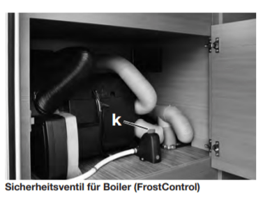

    An der Heizung findest du den Frostwächter (blauer Hebel) und am Frischwasserbehälter ein Ablassventil die du öffnen musst.
    Danach alle Hähne öffnen und Leitungen auslaufen lassen. Vorher noch im Menü die Pumpe ausschalten. Um die Leitungen ganz leer zu bekommen, kannst du vorsichtig mit Druchluft nachhelfen.

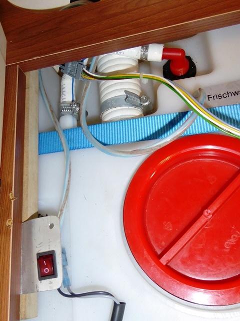

    ja das Ausschalten am Bedienteil nervt. Deshalb habe ich einen 2-poligen Schalter dazwischengebaut und hab das Problem beim Ablassen sofort im Blick. Zumindest eine eigenes Symbol mit Leuchtdiode wie bei den Wettbewerbern wäre eine deutliche Verbesserung. Die Digifreaks im Werk werden das anders sehen.
    Schorsch
