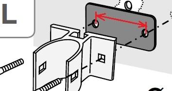

    in der Hoffnung, dass vielleicht jemand einen Fahrradträger von Fiamma am Heck hat, möchte ich hier nochmal kurz eine Nachfrage stellen:
    Wie groß ist der Lochabstand der beiden Bohrlöcher der Montageplatten? Eigentlich sollte der ja bei jedem Träger eines Herstellers gleich sein, nur ist es auch der gleiche Abstand wie bei den Thule-Trägern? Ich möchte nämlich keine neuen Löcher bohren und die alten verschließen. Der Lochabstand beim Thule-Träger beträgt oben wie unten jeweils 50 mm. Die Montageanleitung gibt darüber leider keine Auskunft. Das Maß müsste ich unbedingt wissen, bevor ich mir so einen Fiamma-Träger kaufe.
  • Dieses Maß meine ich: (unterer Haltepunkt)
  • Hallo Peter,
    ich habe den Fahrradträger bei mir verbaut.
    Der Abstand der Bohrlöcher ist bei mir 50 mm.
    Ich hoffe, ich konnte Dir damit helfen.

  • Hallo Udo,
    Vielen Dank für die wertvolle Info. Das hilft mir auf jeden Fall weiter. Damit brauche ich keine neuen Bohrungen machen und kann die Halterungen einfach austauschen. Obwohl, ein Fallstrick kann es noch geben: wenn die Halterungen (kam ab Werk) nicht nur verschraubt, sondern auch verklebt sind, könnte es schwierig werden. Unten ist eine 60cm breite Schiene - ich hoffe nicht, dass die mit Sikaflex geklebt ist.

  • Hallo Reinhard,
    theoretisch hätte es auch ohne Bohren von neuen Löchern geklappt, aber dann hätte die untere Trägerschiene entfernt werden müssen. Die ist verschraubt und verklebt und zwar ziemlich gut. Vielleicht können Profis diese Schiene problem- und spurenlos entfernen - ich sah mich dazu nicht in der Lage und habe daher neue Löcher gebohrt, direkt da drunter. Durch Abklopfen habe ich mich versichert, dass der Bereich nicht hohl ist - hat funktioniert. Das Bohren an sich ist ja nicht das Problem, sondern das ordentliche Abdichten. Da man die Schiene nicht weiter benutzen kann, muss man ja sowieso oben und unten die neuen Trägerplatten anbringen und mit Sika oder irgendsowas verkleben und abdichten.
    Zum Träger selbst: an sich eine feine Sache. Drei Sachen stören mich aber:
    Erstens: beim Thule konnte man die Klemme abschließen und hatte so zumindest einen kleinen Diebstahlschutz. Beim Fiamma geht das nicht und man muss ein separates Schloss anbringen.
    Zweitens ist dieser Kurbelmechanismus schon ein kleines Geduldsspiel. Ich habe die erforderlichen Umdrehungen von ganz unten bis ganz oben noch nicht gezählt, aber es sehr viele. Da kurbelt man schon mal ne gefühlte Minute (oder auch zwei, habe es noch nicht gemessen). Wenn zwei E-Bikes drauf stehen, braucht man dazu noch sehr viel Kraft (zumindest im unteren Bereich). Im unteren Bereich ist das auch alles so wackelig, dass man Angst hat, dass gleich alles zusammen bricht. Um das Kurbeln zu beschleunigen, habe ich einen passenden Sechskant auf meinen Akkuschrauber gesteckt. Mit zwei Rädern packt es der Akkuschrauber nicht, es sei denn eine zweite Person hebt den ganzen Träger ordentlich mit an.
    Drittens: oben angekommen, muss man dass ganze mit zwei Gurten sichern. Das ist dann zwar solide fest, aber die Fummelei mit den Gurten kostet wieder einige Zeit. Warum nicht einen Bügel, den man einfach mit einem Handgriff umlegt?
    Fazit: Im Prinzip alles ok, aber die Handhabung ist zeit- und kraftaufwändig. Einmal schnell abladen, Brötchen holen und wieder aufladen lohnt sich erst, wenn der Bäcker mehr als zwei Kilometer weit weg ist, ansonsten ist man zu Fuß schneller. Aber da ich ein E-Bike nicht mehr so hoch stemmen kann, wie noch vor zwei Jahren (ja, so schnell baut man körperlich ab einem gewissen Alter ab, vor allem wenn noch ein Schlüsselbeinbruch dazu kommt), blieb mir keine Alternative, außer vielleicht so elektrische Lösungen für weit über 1000 €.
