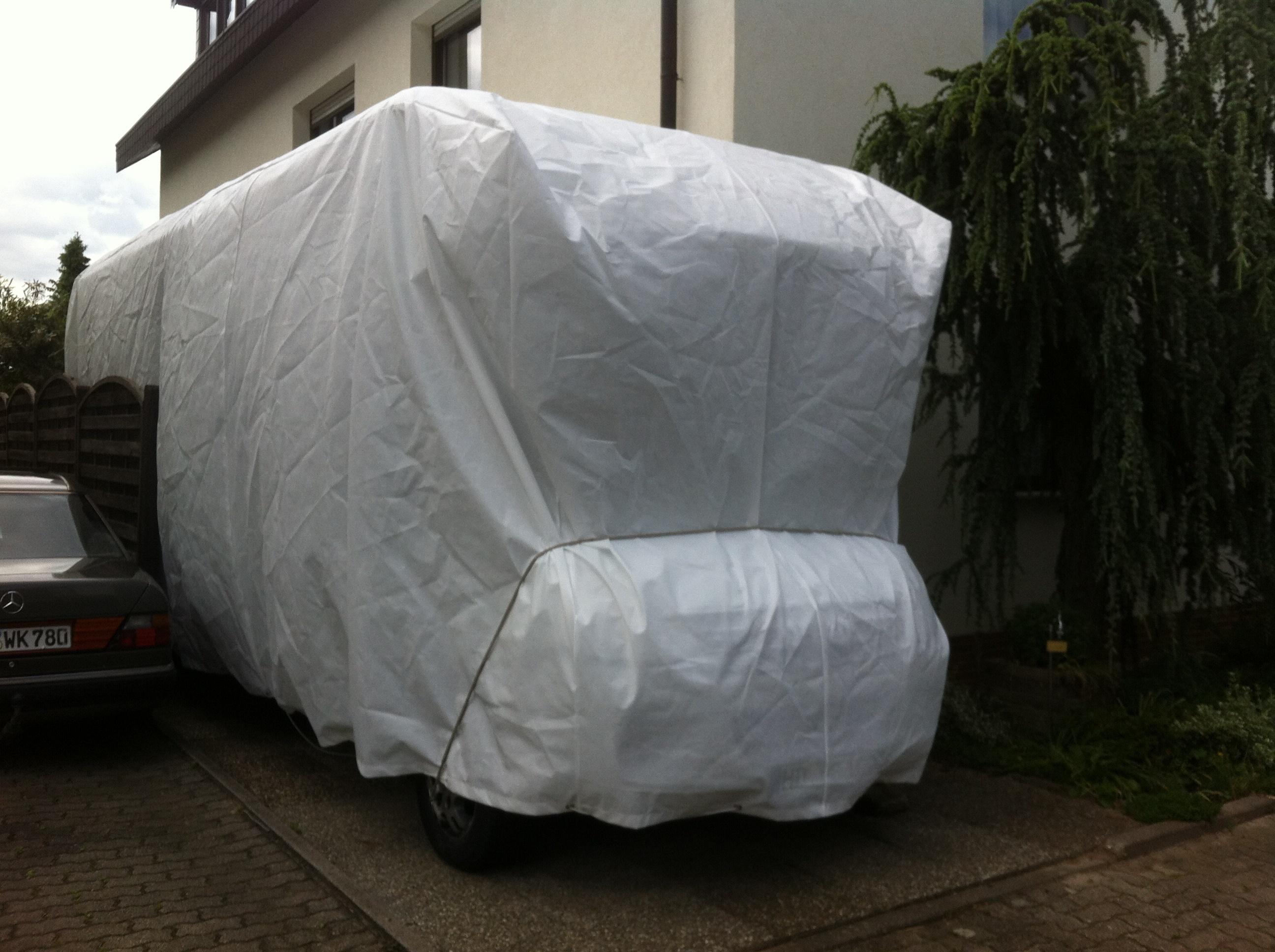

    ich benutze eine solche Abdeckung seit mehreren Jahen.
    Ich meine, dass die von Hindermann stammt.
    Am besten geht es für mich von hinten nach vorn abrollen (wenn sie entsprechend gerollt/gefaltet ist)
    Ich würde immer eine komplette Abdeckung empfehlen.

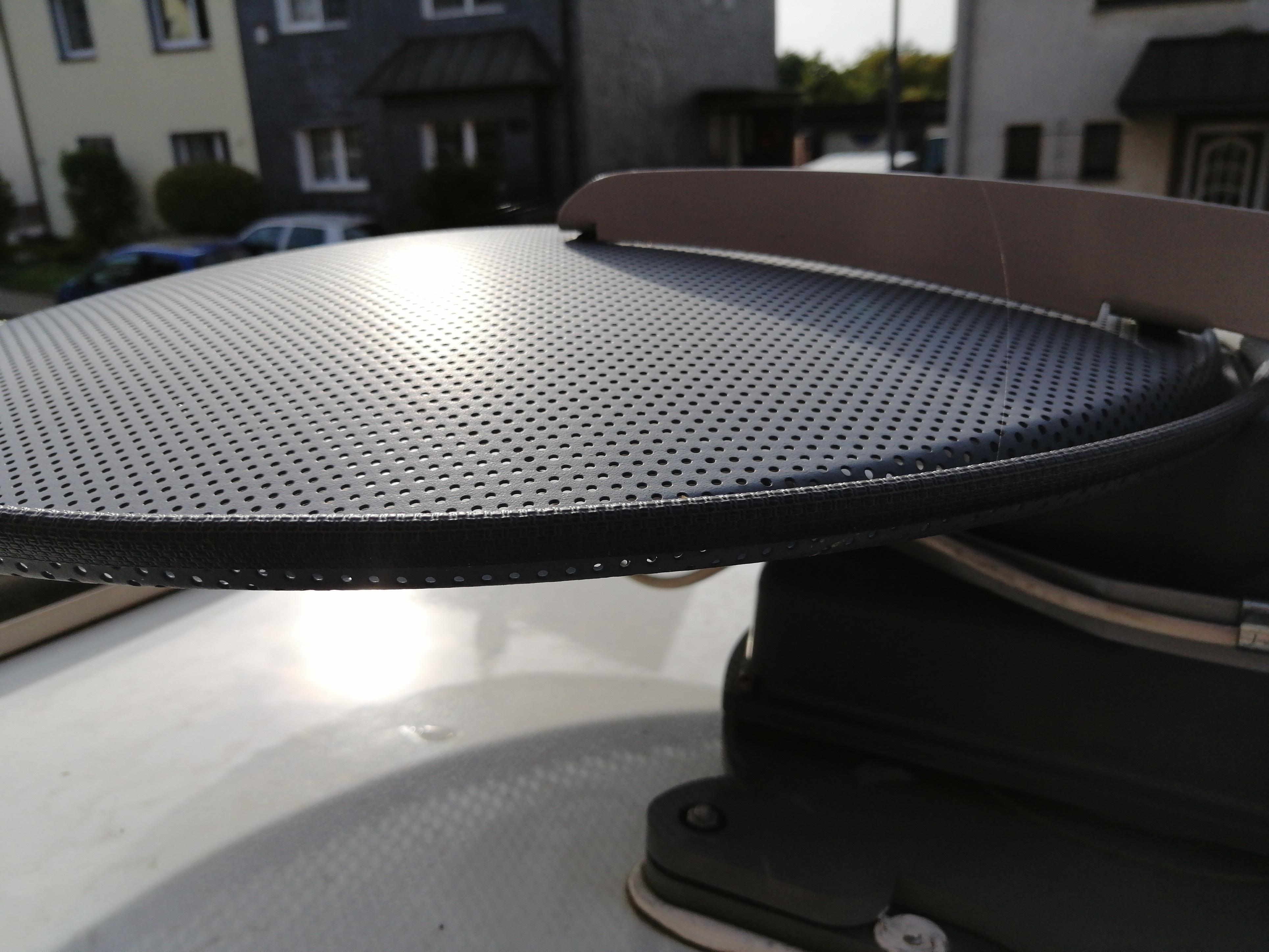

  • Kleiner Tip:
    Achtet, wenn Ihr eine Abdeckung überzieht, auf scharfe Kanten.
    Der Wind bewegt die Plane hin und her und ehe man sich versieht hat die Satschüssel mit ihren Kanten die Plane durchgescheuert.
    Abhilfe gibt's im Baumarkt in Form eines Kantenschutz. (s. Bild)
