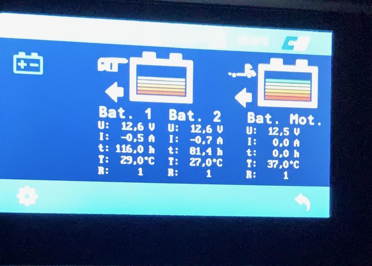

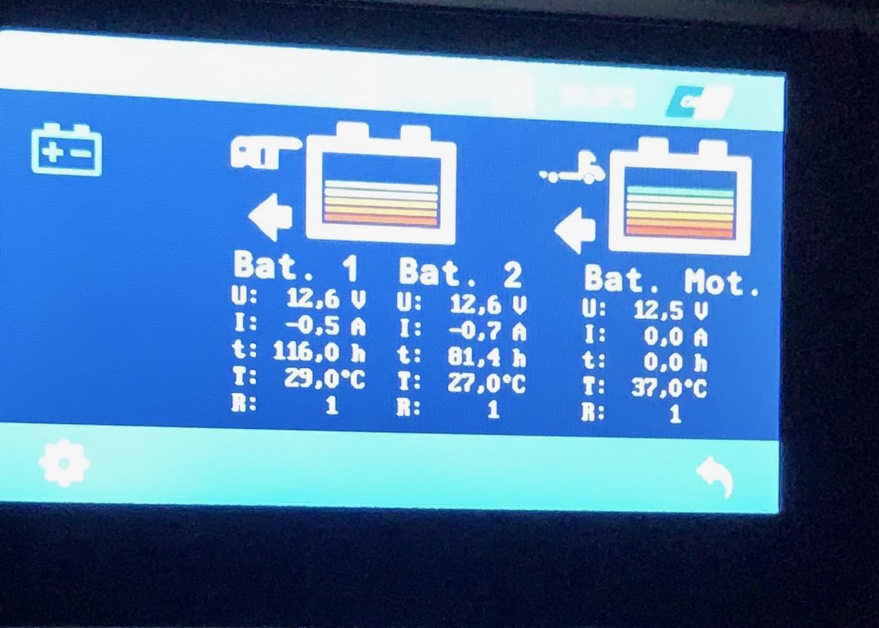

ZitatWürde deine Starterbatterie nicht geladen werden würdest du die rote LED für
die Lichtmaschine im Armaturenbrett sehen.
Da hast Du natürlich recht, Kurt.Aber dass auch die Starterbatterie nicht voll, bzw. mit entladen wird, obwohl sie ja (im jetzigen Zustand) theoretisch von der Aufbaubatterie gespeist wird und ja auf jeden Fall von der Lima geladen werden sollte, macht mich doch stutzig.

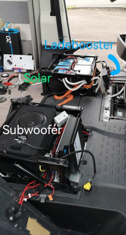

Als ich mein Wohnmobil nach drei Tagen wieder abgeholt habe wurde mir berichtet, dass man sich erstmal über fehlenden Strom zum Kühlschrank gewundert hat und eine defekte Sicherung getauscht wurde. Danach...immer noch kein Stromfluss. Also mal die hier auch schon beschriebene Seitenverkleidung runter und siehe da, die Steckverbindung war nicht vorhanden. Also Stecker in der einzig möglichen Form zusammengesteckt und...Sicherung wieder durch. Der nächste Test zeigte dann, dass eine vertauschte Verkabelung mit Plus und Minus an dem Stecker anlag. Also Kabel getauscht, Sicherung wieder gewechselt, Stecker zusammen gesteckt und alles funktioniert! Da wurde in Corona-Zeiten bei Hobby beim Einbau und/oder beim Zulieferer wohl etwas geschludert.
Ist ja schon ein Ding und ich bin heilfroh, dass ich einen so guten Fachhändler habe der das alles gesucht, gefunden und geklärt hat. Vielleicht guckt ihr einfach mal, ob das mit dem Laden der Bordbatterien nur nicht klappt wenn ihr den Kühlschrank laufen habt

ZitatAber dass auch die Starterbatterie nicht voll, bzw. mit entladen wird, obwohl sie ja (im jetzigen Zustand) theoretisch von der Aufbaubatterie gespeist wird und ja auf jeden Fall von der Lima geladen werden sollte, macht mich doch stutzig.
Ich gehe davon aus das die Fotos bei stehendem Motor also ohne Lichtmaschine entstanden sind.
Demnach ist die Fahrzeugbatterie von der Aufbaubatterie getrennt und wird dann auch nicht mit entladen.
Weiterhin wird immer erst die Batterie entladen deren Spannung am höchsten ist. Bei dem Foto hat die Fahrzeugbatterie
0,1 V weniger und würde erst bei gleichstand mit entladen werden. Aber wie oben schon beschrieben,.....das Foto ist bestimmt bei stehendem Motor gemacht worden.Gruß Kurt

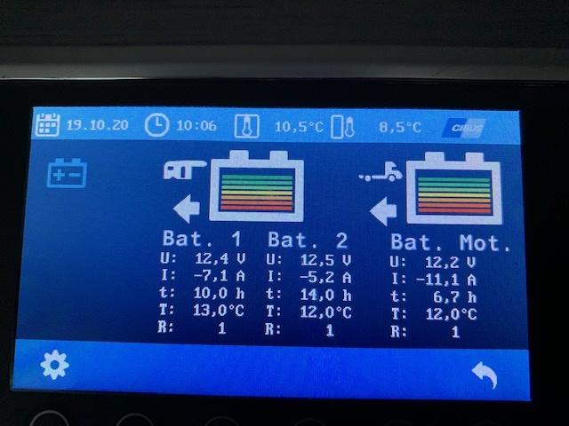

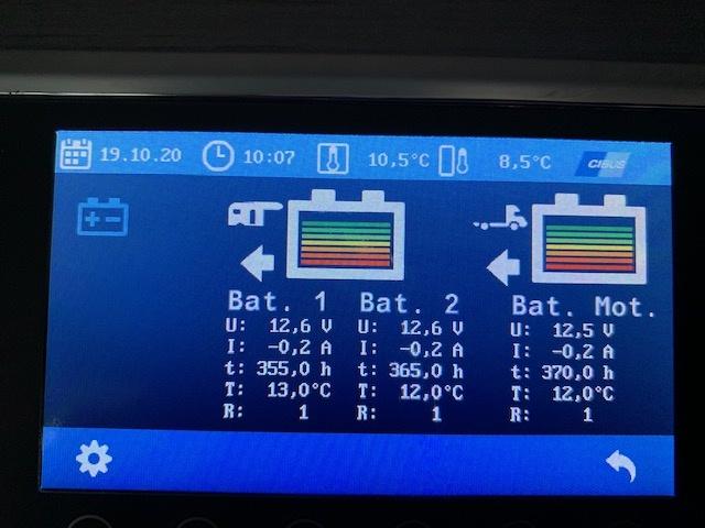

So gerade mal auf dem Display geschaut.
Bis gestern Morgen am Strom gehangen alles voll.
30 KM gefahren und zu Hause ohne Strom abgestellt.
Bild 1 und 2 aufgenommen bei laufenden Motor
Bild 3 aufgenommen bei augeschaltetem Morot -
das wird spannend. Warum werden bei laufendem Motor so hohe Ströme
gezogen? Was ist da alles eingeschaltet? Bei unserem Optima,
Ez. 2017 werden bei gleichzeitigem
Betrieb von Heizung, etwas Beleuchtung und TV ca. 5 Ampere gezogen. Da hat Dein Händler was zu suchen.Gruß Thomas
Hallo readsea,
sieht doch gut aus. Bei Bild 2 siehst du das die Lichtmaschine gerade nicht lädt. Alle 3 Batterien sind jetzt als eine große zusammengeschaltet. Alle Batterien werden, abhängig von der Spannung "U" und dem Spannungsabfall, gleichmäßig entladen.
Bild 3 zeigt die getrennten Akkus ohne Last.
Ich gehe mal davon aus das der Kühlschrank an war und die Batterien mit 15A belastet hat.
Falls nicht ist das der Verbrauch deines WOMO.Da ist nix kaputt. Das sah bei mir, vor dem Einbau des Ladeboosters, genauso aus und ist auch technisch erklärbar.
Wenn du das ändern willst dann bleibt dir nur die Lichtmaschine umprogrammieren zu lassen oder eben der Ladebooster.
Der Königsweg ist nach wie vor der Ladebooster.Solaranlage ist auch keine Lösung da die Batterien ja nach starten des Motors wieder entladen werden würden.
Das löst also nicht das Problem sonder schafft nur ein neues.Bei 2 Batterien (190A) wirst du mit Ladebooster wahrscheinlich gar keine Solaranlage brauchen,.......obwohl
auch dafür gibt es wieder gute Argumente.Gruß Kurt
