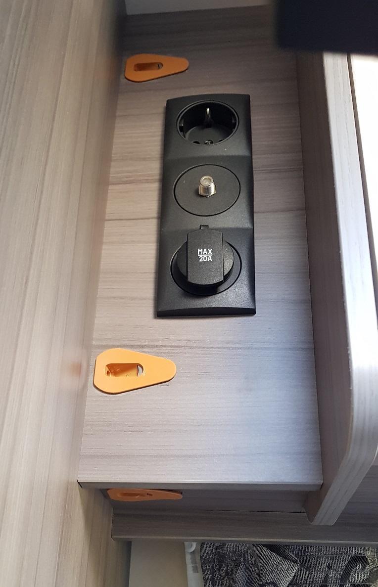

    ich habe mir das mal inzischen angesehen und denke auch, dass ich die Steckdose neben dem Fernseher dafür benutze. Die befindet sich ja in einem vorgebauten Kasten, wo auch die 12V und SAT-Dose drin sind. Wenn man den Kasten abnimmt (ich hoffe, dass das problemlos geht) und dann dort durch die Wand Richtung Bad bohrt, müsste man eigentlich direkt im Spiegelschrank landen, da dieser ganz in der Ecke sitzt und keine eigene Rückwand hat.
    Dann im Schrank eine "Aufputzdose" montieren und parallel aufschalten - müsste doch gehen, oder? Schlimmenstfalls liegen noch irgendwo Kabel in der Wand, z.B. für die Beleuchtung des Spiegelschranks - da müsste man halt aufpassen, dass man da nichts trifft beim Durchbohren.

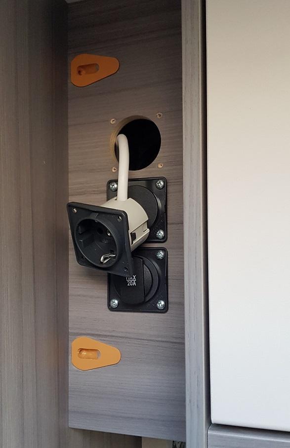

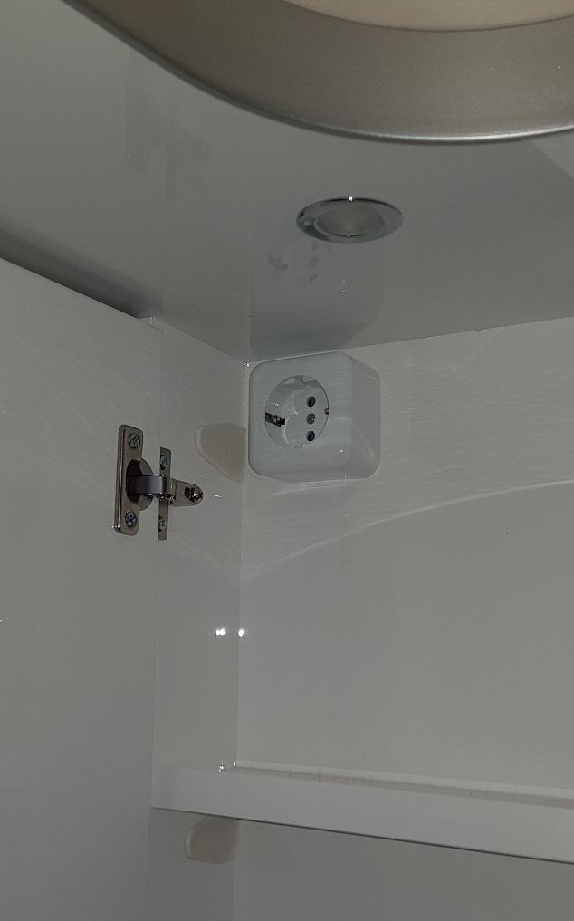

    hat inzwischen jemand eine Steckdose im Bad verbaut?

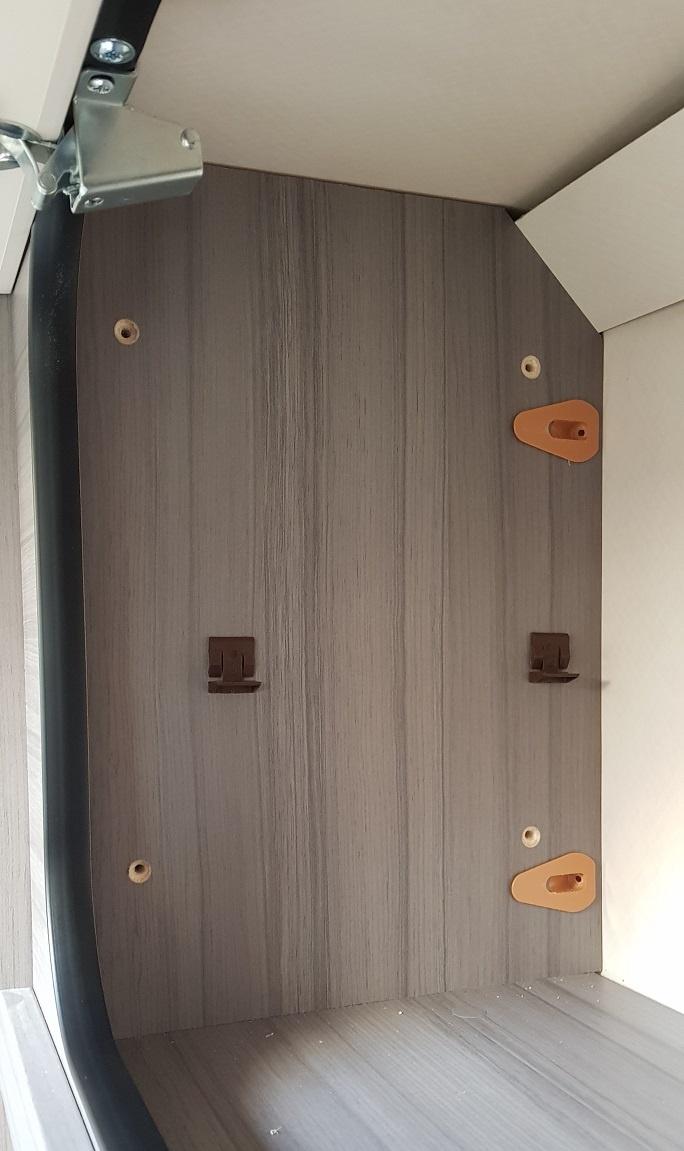

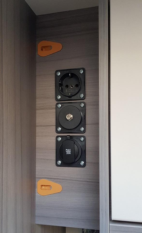

    Ich habe mich heute mal daran versucht. Plan war, von der 230V Steckdose neben dem Fernseher abzugehen, da also parallel ein Kabel drauf schalten, Loch durch die Wand bohren und dann kommt man ja passend im Badschrank raus. Allerdings bekomme ich dieses Brett, wo die 3 Steckdosen (230V, 12V, Sat) drin sitzen, nicht abmontiert. Ich habe jetzt alle Schrauben gelöst, die sich da in der Nähe befinden, aber alles sitzt noch bombenfest. Hat jemand eine Idee, wie man das los bekommt ?
    Ich habe mal zwei Bilder gemacht, damit es deutlich wird:
