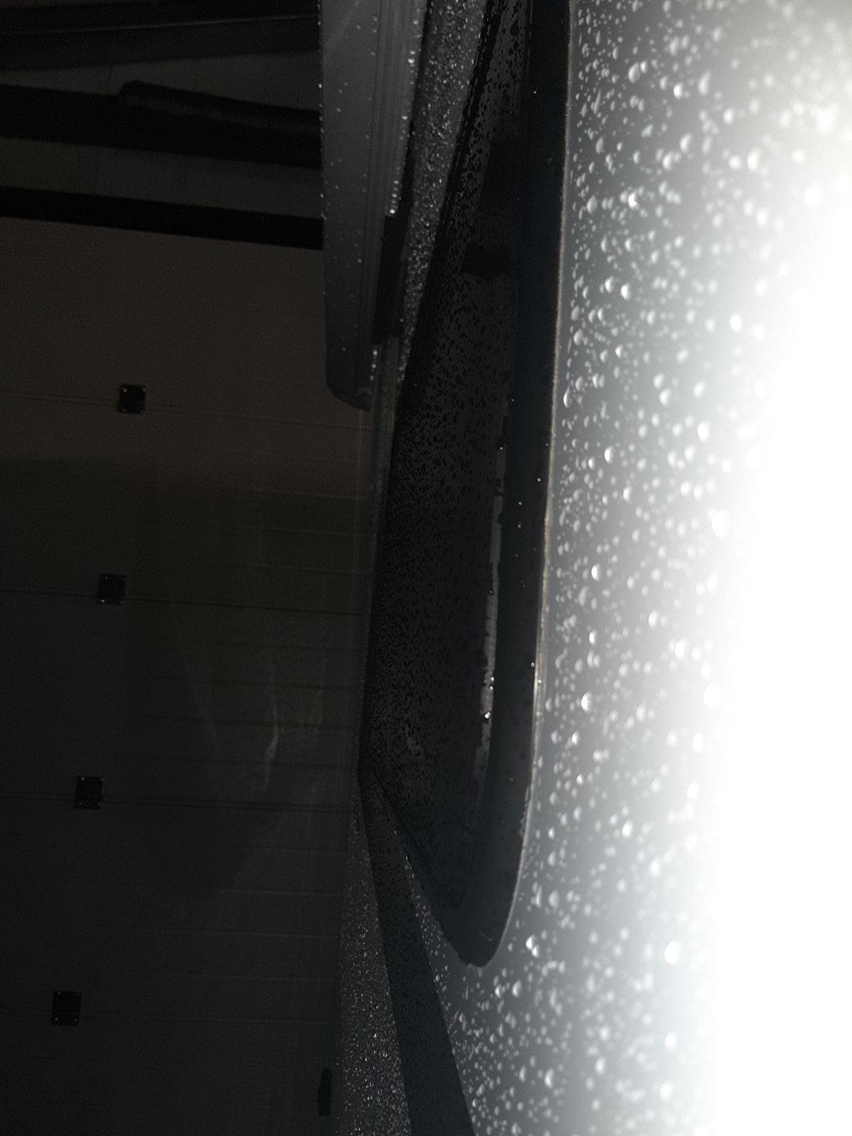

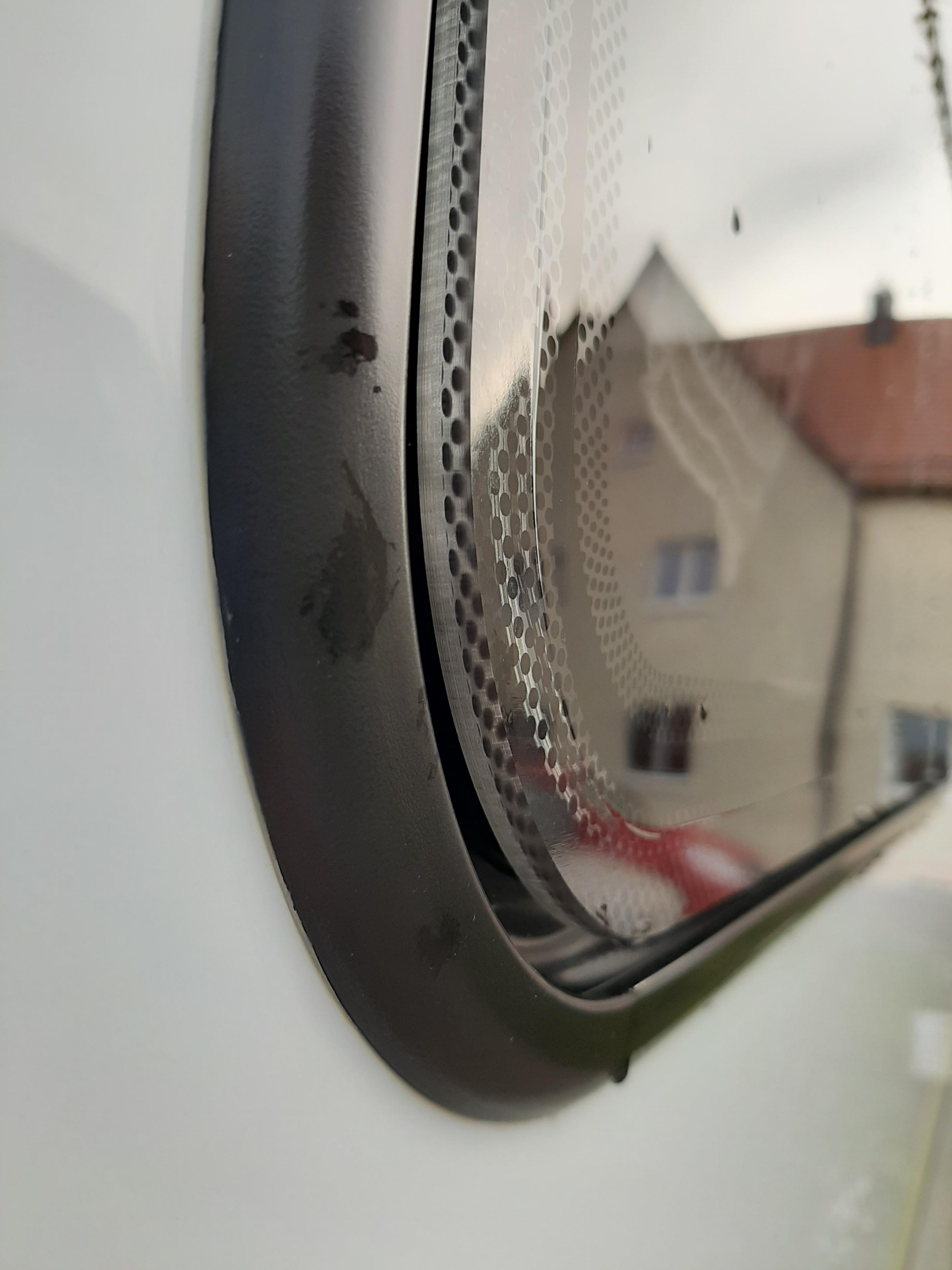

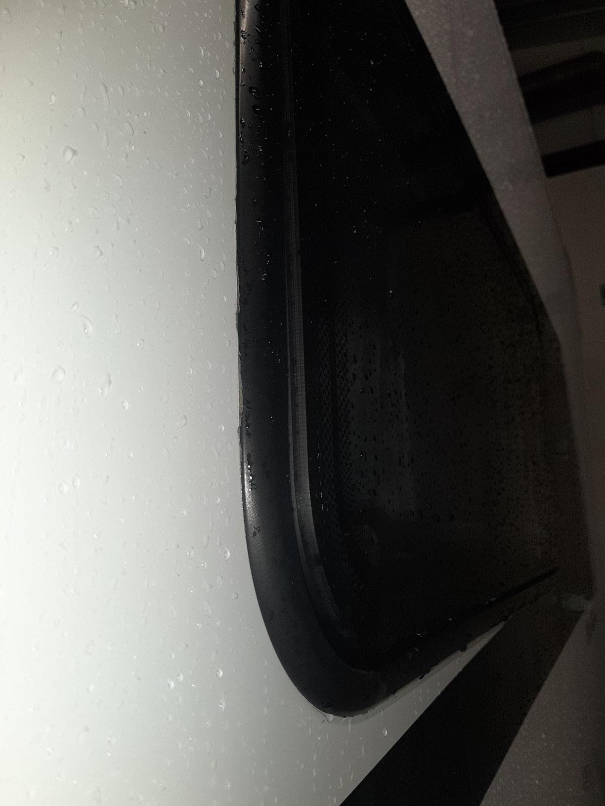

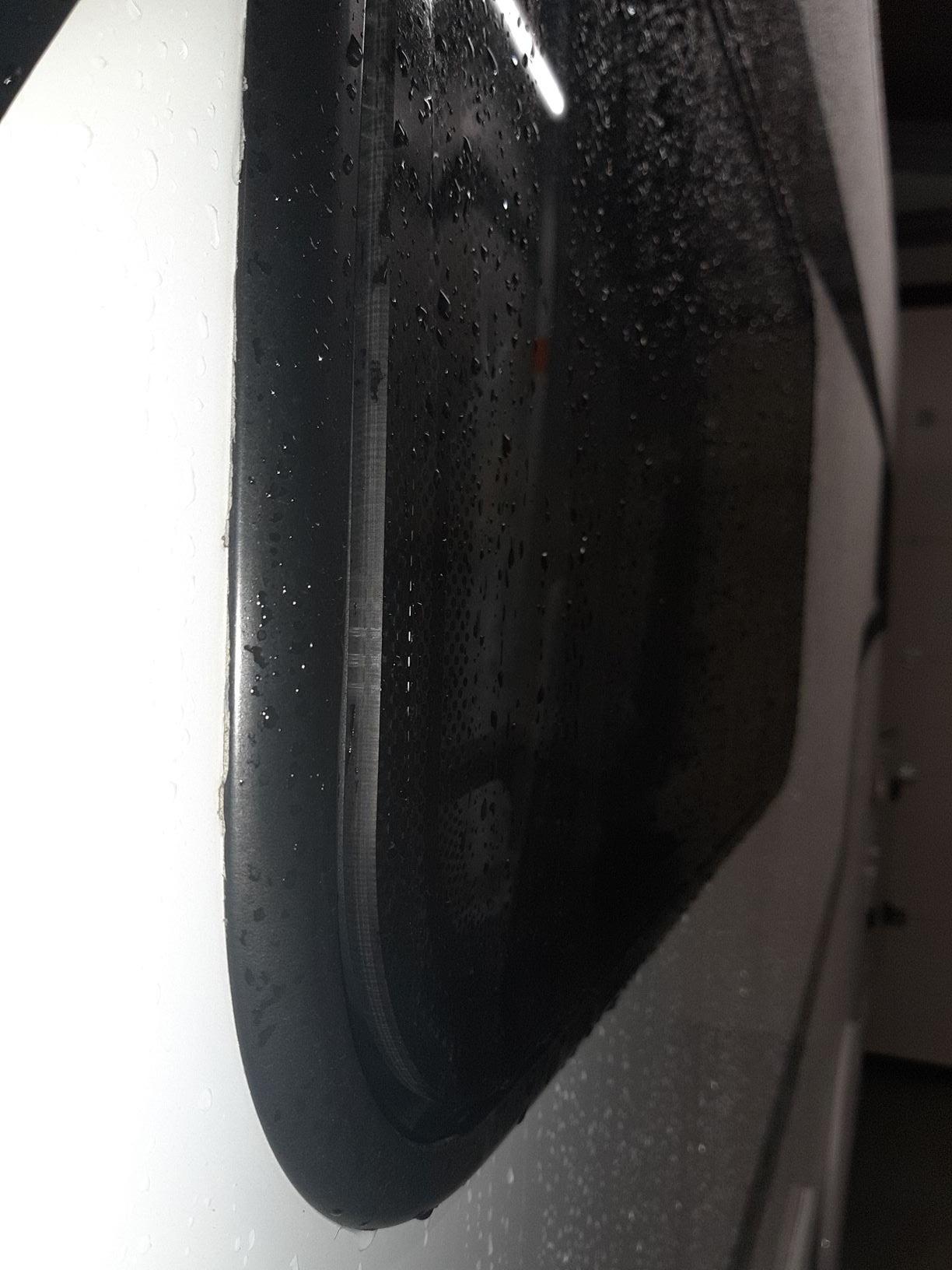

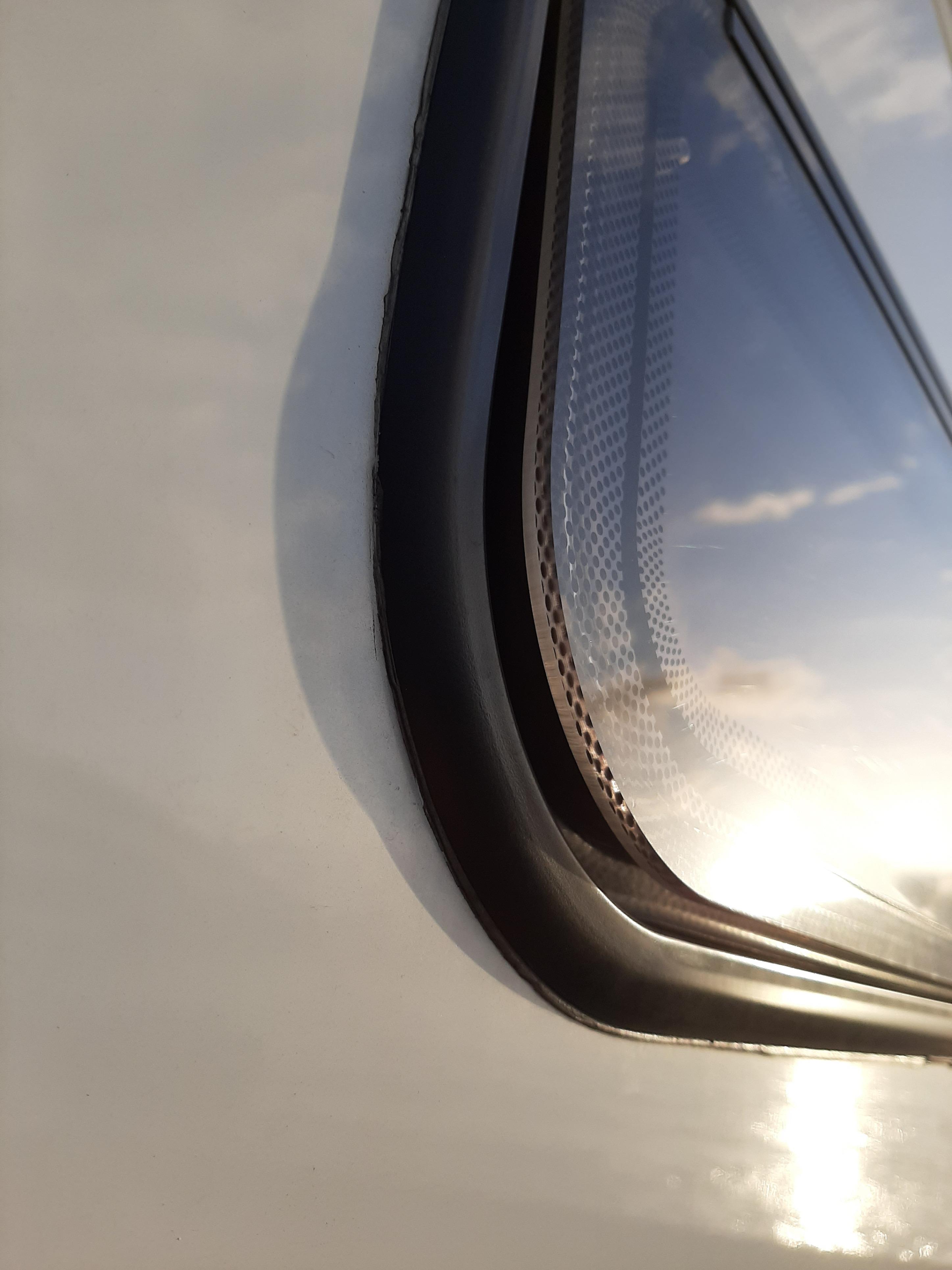

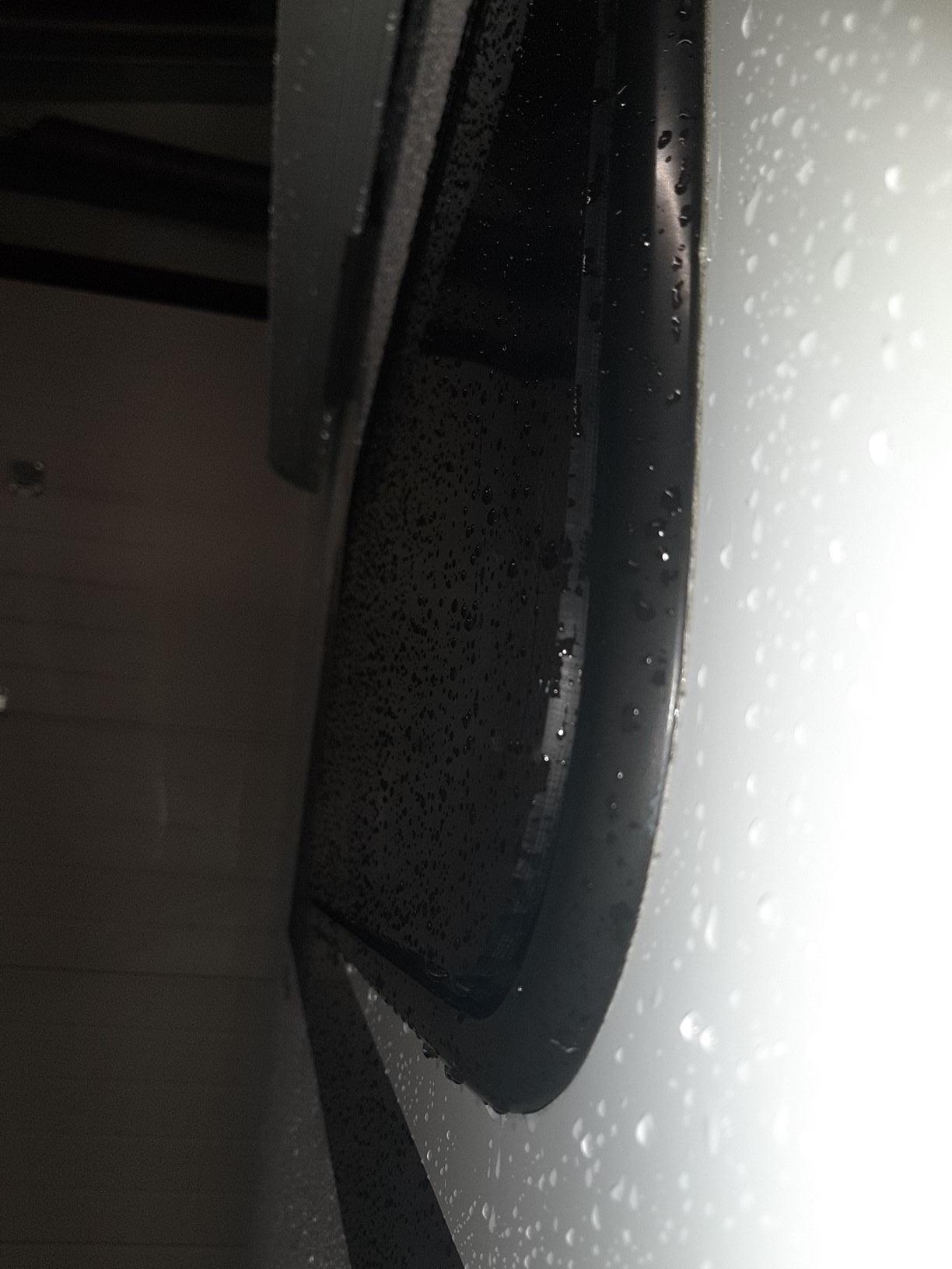

  • Hallo an Alle,
    hiermal die Bilder von meinen Rahmenfenstern.
    Vor dem Austausch und nach dem Austausch.
    20201121_120052.jpg+ 20201121_120113.jpg sind Bilder von den neuen Fenstern.
    Es wäre schön, wenn mir da der ein oder andere weiterhelfen könnte. Denn für die Werkstatt ist das so in Ordnung.
    Für mich eigentlich nicht, da ich es schon an anderen Fahrzeugen besser gesehen habe.
    Danke für eure Unterstützung
    VG
    Oliver

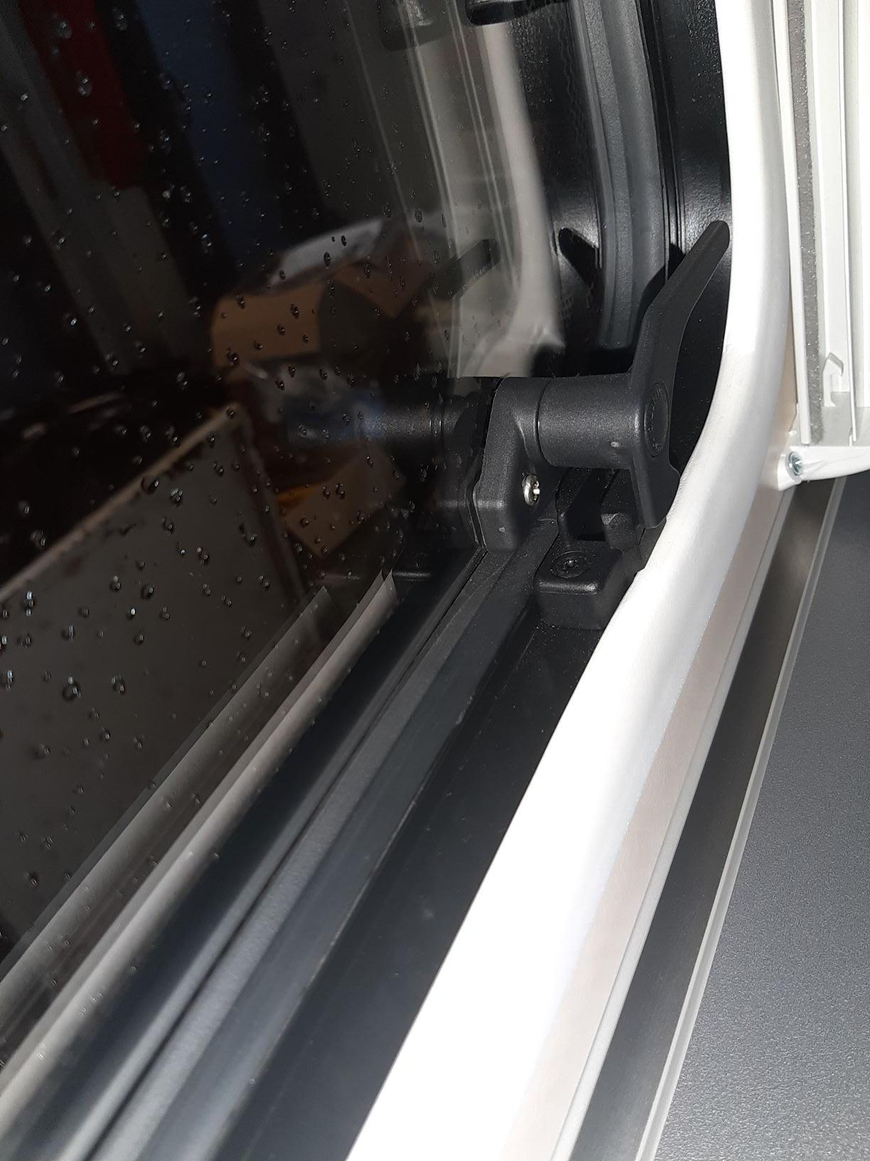

  • Nur mal als Möglichkeit. Hört sich unwahrscheinlich an, war aber bei unserem Womo so;
    Die Verriegelung ist an der Scheibe mit einem Gummi unterlegt. Normalerweise. Bei uns waren es drei!
    Habe zwei entfernt und seither sind die Fenster o. K.
    LG aus Essen. Lothar

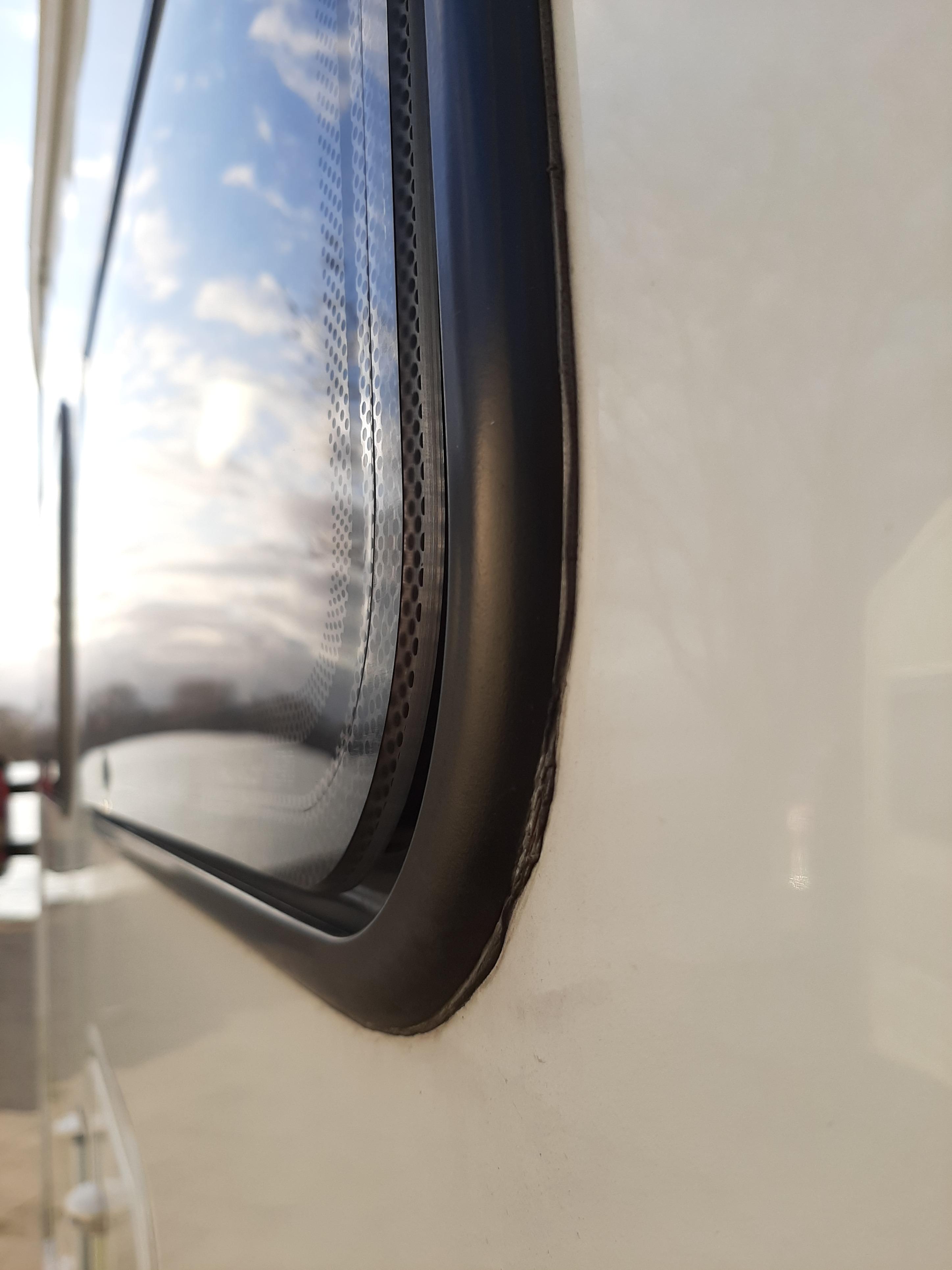

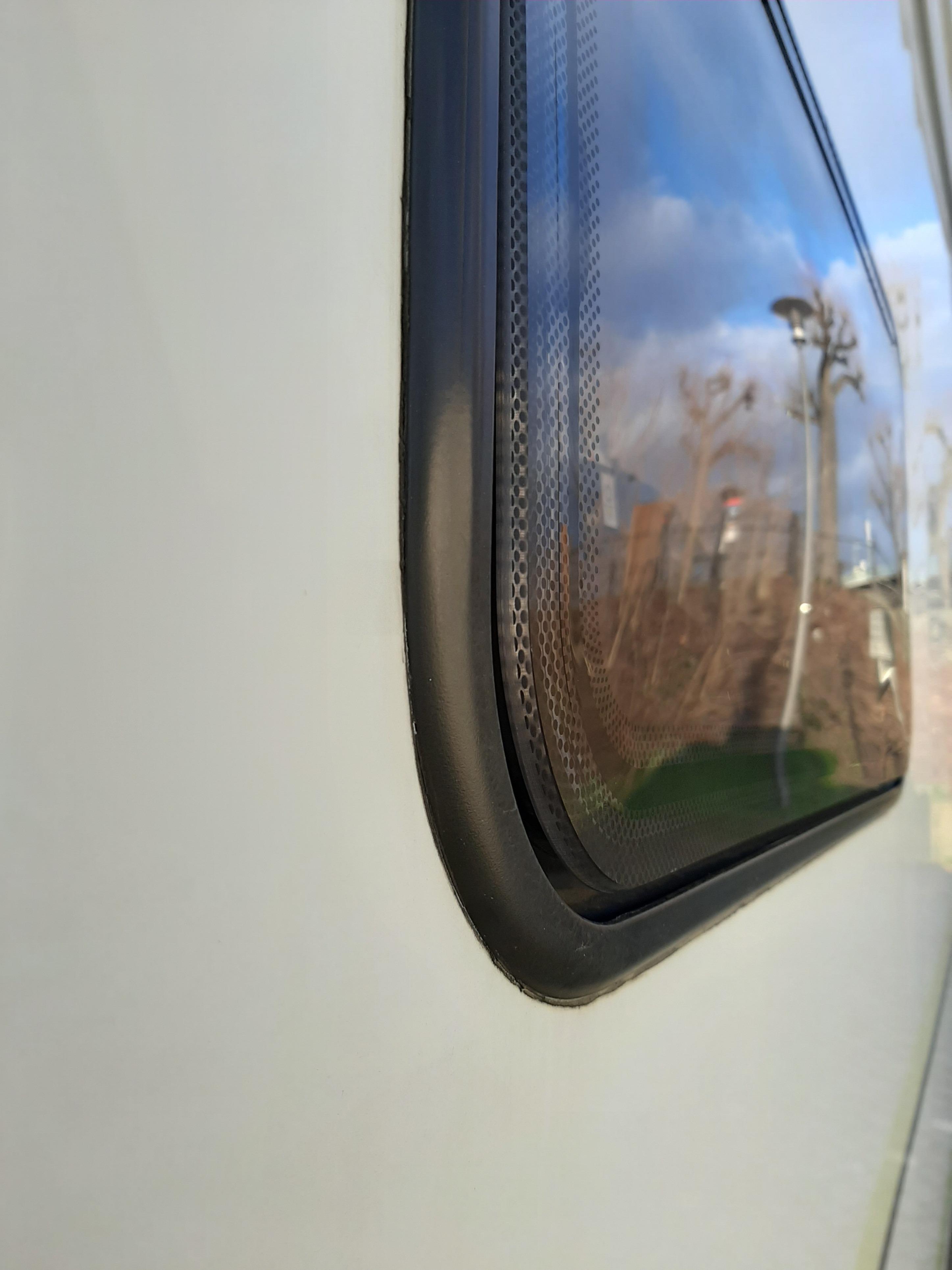

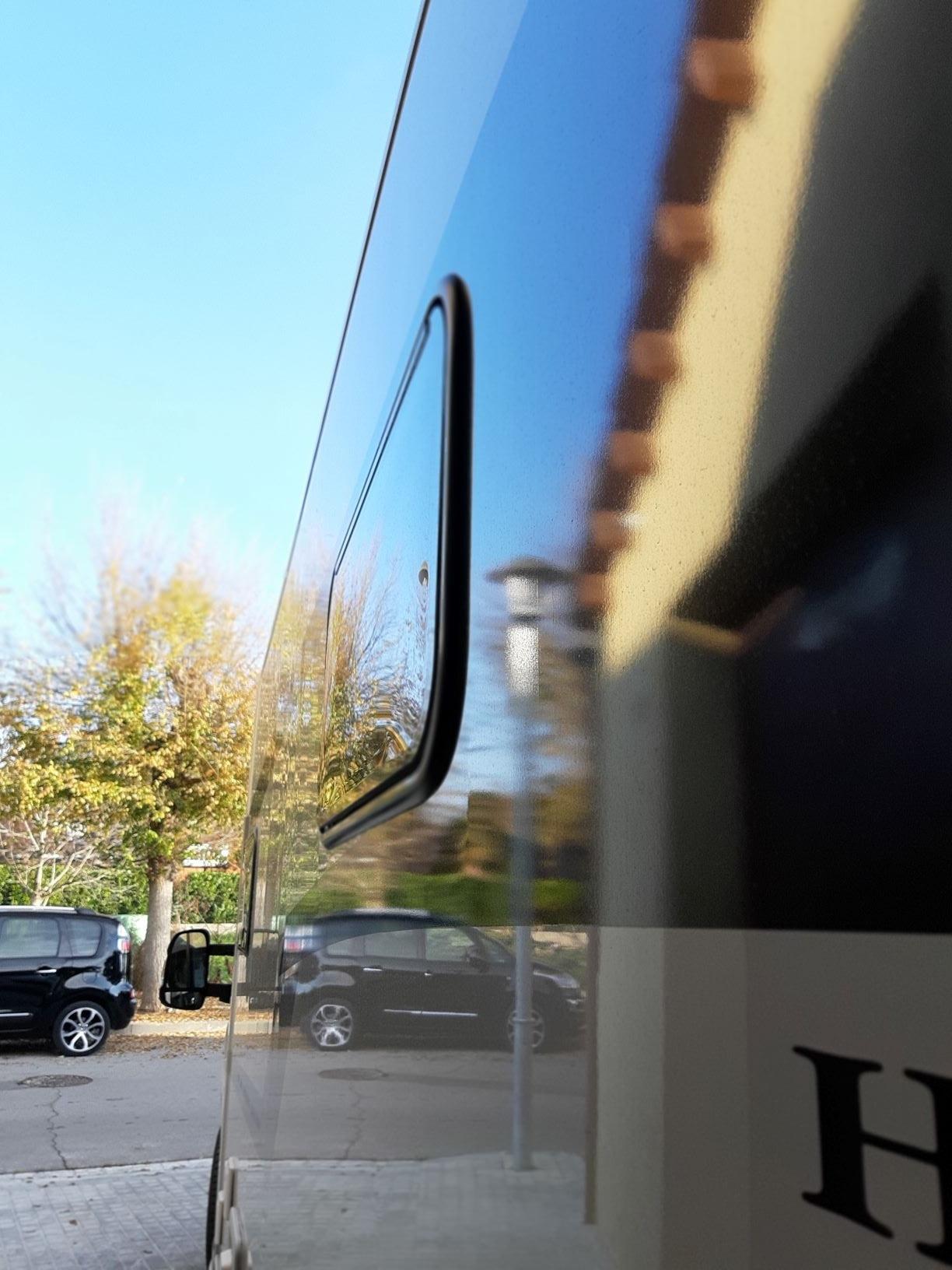

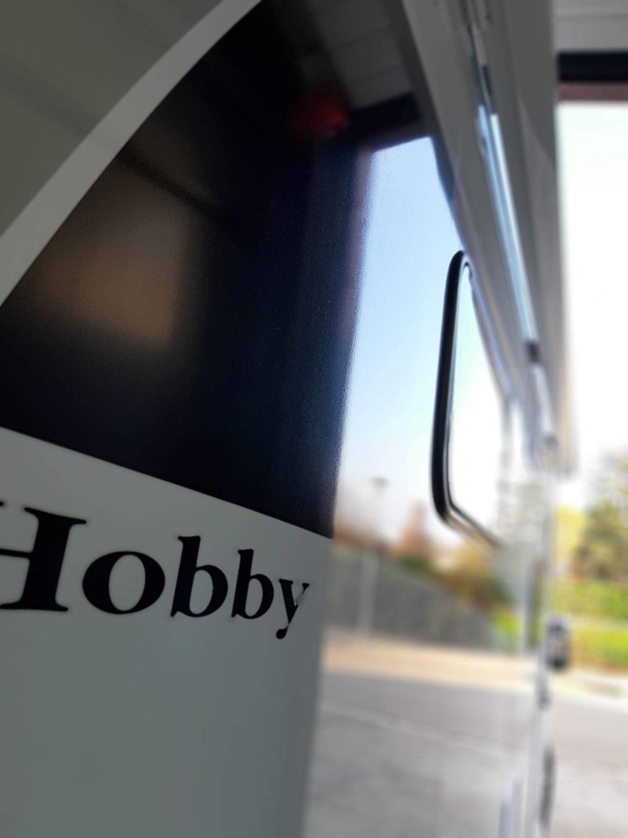

  • Neue Fotos. Ich stelle fest, dass der untere Teil ein paar Millimeter aus dem Rahmen herausragt, die Fenster schließen richtig.
    Prost.
    Ich bekomme meine Bilder nicht hochgeladen...
    Bis morgen.
    MariaD & Cargol
  • Gestern sind die Fotos nicht passiert, mal sehen ...
    Endlich !!
  • Hallo cargol,
    vielen Dank für die Bilder.
    Das sieht so aus wie bei mir. Ich verstehe nur nicht, warum die Scheibe unten nicht richtig im Rahmen liegt.
    Das scheint ja beinahe eine Fehlkonstruktion zu sein. Ich hab andere Rahmemfester gesehen, da sieht es viel besser aus.
    VG
    Oliver
  • Auf den Fotos sehen Ihre Fenster weiter auseinander als meine.
    Ist der Innenverschluss korrekt?
    Gesundheit
    MariaD & Cargol
