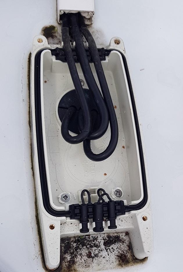

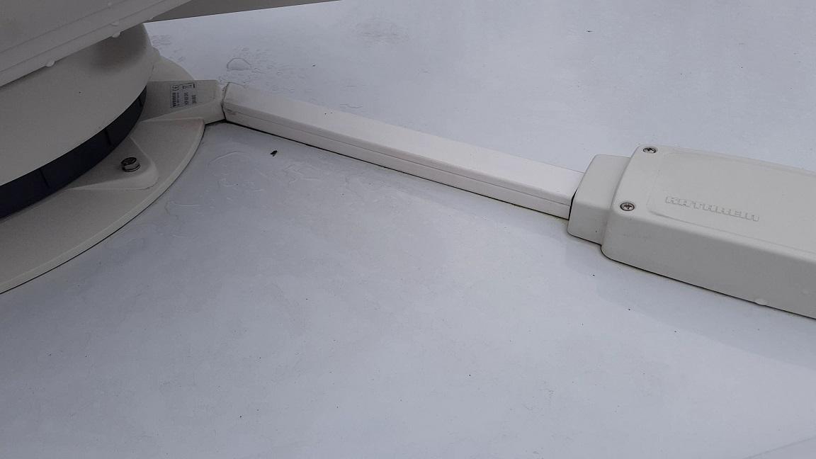

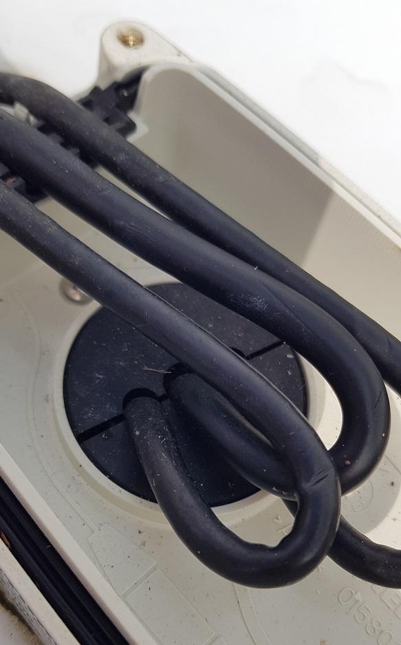

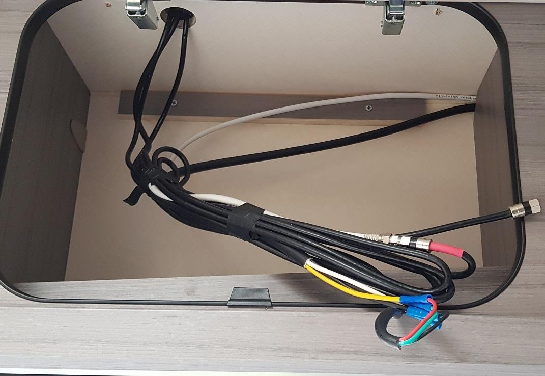

    1.) Dachdurchführung. Ich habe eine Kathrein Satellitenschüssel mit so einer schönen geschraubten Durchführung (siehe Foto). Könnte man die für die Solarleitung mitbenutzen? Ich traue mich momentan noch nicht so recht, die loszuschrauben, weil ich fürchte, dass ich da irgendeine Klebedichtung beschädige. Hat das jemand schon mal los geschraubt ? Ist das eventuell eine reine geschraubte Gummidichtung und ist da vielleicht noch etwas Platz für zwei 6mm² Kabel ? Ich tue mich halt schwer, durchs neue Dach zu bohren, daher diese Idee.

    ich würde die Kathrein-Dachdurchführung einfach mal öffnen. Wenn der Deckel ab geht, geht er ab, wenn er klebt, kleben lassen und Schrauben wieder rein (die gehen ganz sicher nicht durch's Dach :) )

    Ich habe im Herbst auch eine Solaranlage selbst eingebaut, dabei auch die Durchführung von Kathrein mit genutzt, da passen die Kabel gut mit durch. Da ist eine Dauerdichtung im Deckel verbaut.
    Gruß Mario

    super, vielen Dank. Bei dem Wetter treibt mich jetzt erstmal nichts, aber ich werde da bei Gelegenheit rein schauen und das dann wohl auch so machen. Wäre mir auf jeden Fall angenehmer, als selbst den großen Bohrer anzusetzen.

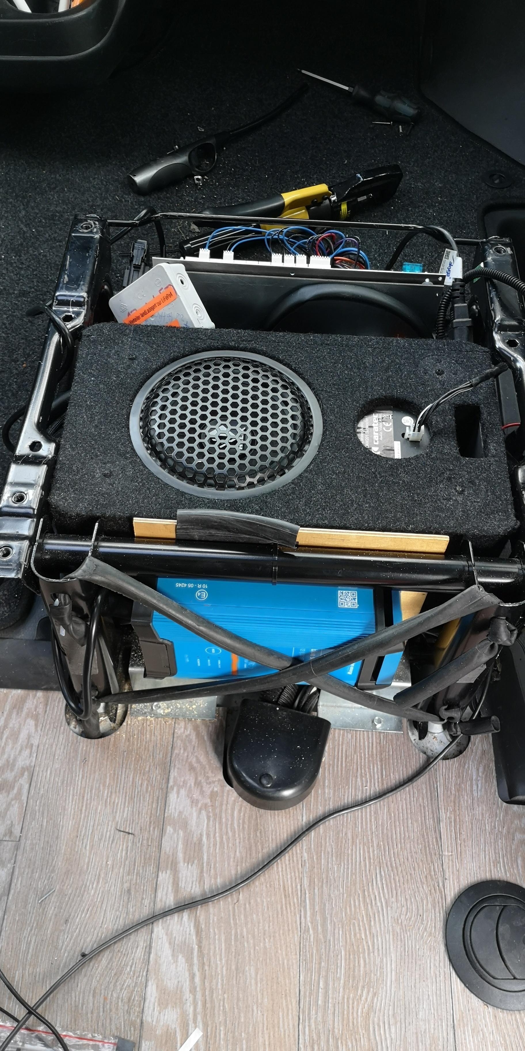

    ich bin heute mal auf die Suche nach der werksseitigen Vorverkabelung für Solar gegangen und diese erwartungsgemäß neben der Aufbaubatterie unterm Beifahrersitz gefunden. Soweit so gut, allerdings sehe ich keinen sinnvollen Platz dort für einen Solarladeregler. Um da überhaupt an irgendwas ranzukommen müsste der Sitz ausgebaut werden. Irgendwo zwischen Batterie und EBL könnte dann vielleicht noch ein winziges Plätzchen sein, aber das gefällt mir gar nicht. Da sieht man von außen nichts mehr, nicht eine LED. Und wenn man dran muss, geht das auch nur wieder mit Sitzausbau.
    Gibt es da eine andere sinnvolle Lösung? Unter den Fahrersitz? Da habe ich reichlich Platz, da ich keine 2. Aufbaubatterie habe. Wie man allerdings Kabel zwischen den Sitzen verlegt, müsste ich mir dann auch erst anschauen. Hoffentlich muss ich da nicht das halbe Fahrerhaus zerlegen.

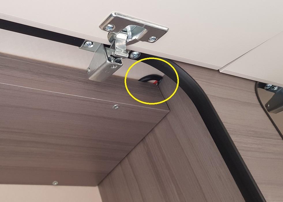

  • Meiner hängt beifahrerseite über den Hinteren Sitz im Hängechrank. Löcher gebohrt von Schrank in richtung B-Säule hinter der Verkleidung die Kabel runtergeführt . Um die Kabel an der Batterie oder EBL anschließen zu könen wirst du aber nicht drum rum kommen den Sitz auszubauen :(

    Laderegler im Schrank ist natürlich schön, aber ich habe das Kabel ja schon unterm Beifahrersitz liegen. Müsste das dann evt. zurückbauen und dann halt ein längeres, dickeres zur Batterie. Alles zusätzlicher Aufwand, den ich mir eigentlich ersparen wollte.
    Ich denke, ich packe den Laderegler unter den Fahrersitz, vorausgesetzt ich finde eine gute Möglichkeit, ein Kabel vom Fahrer- zum Beifahrersitz zu verlegen.

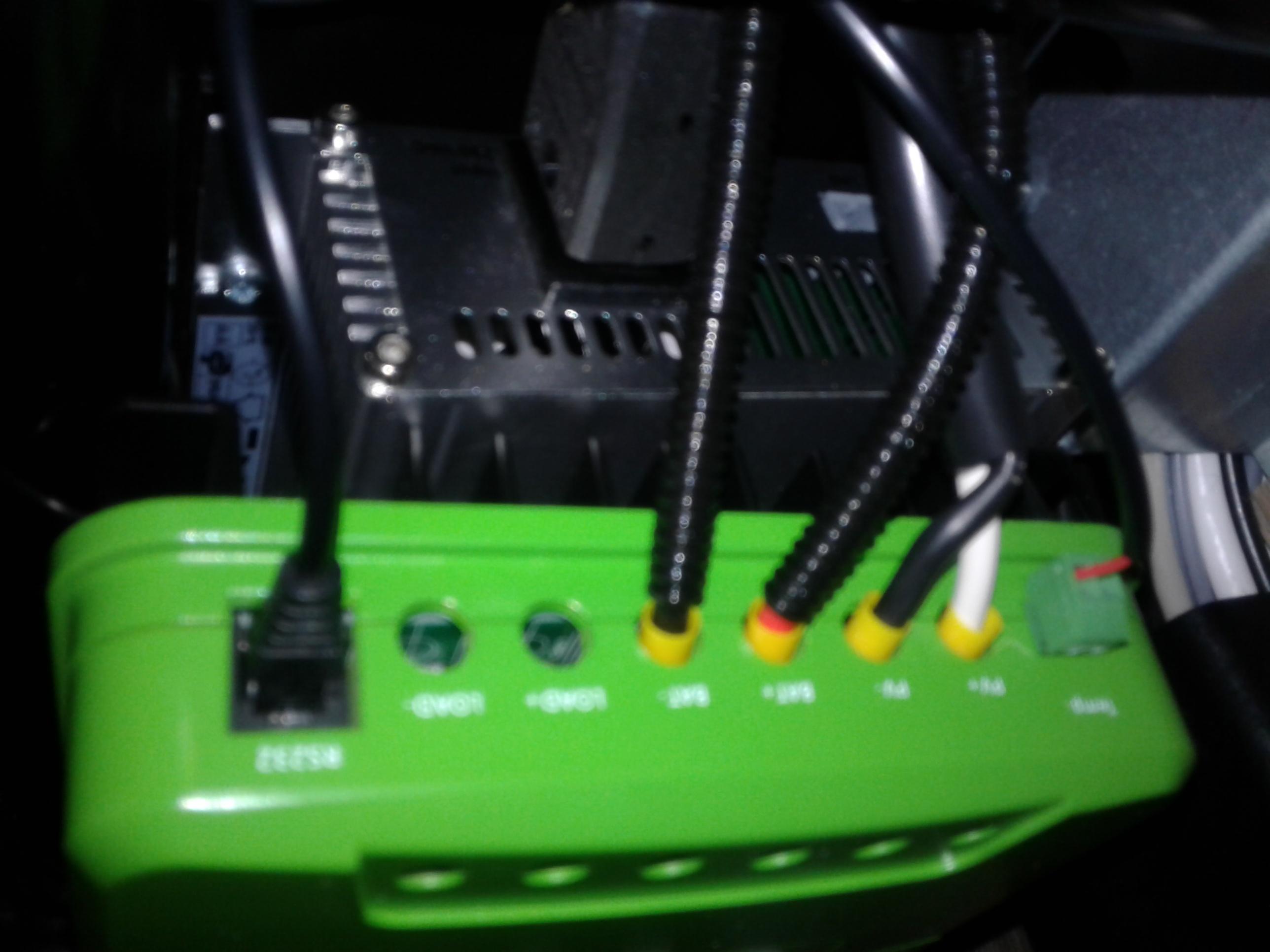

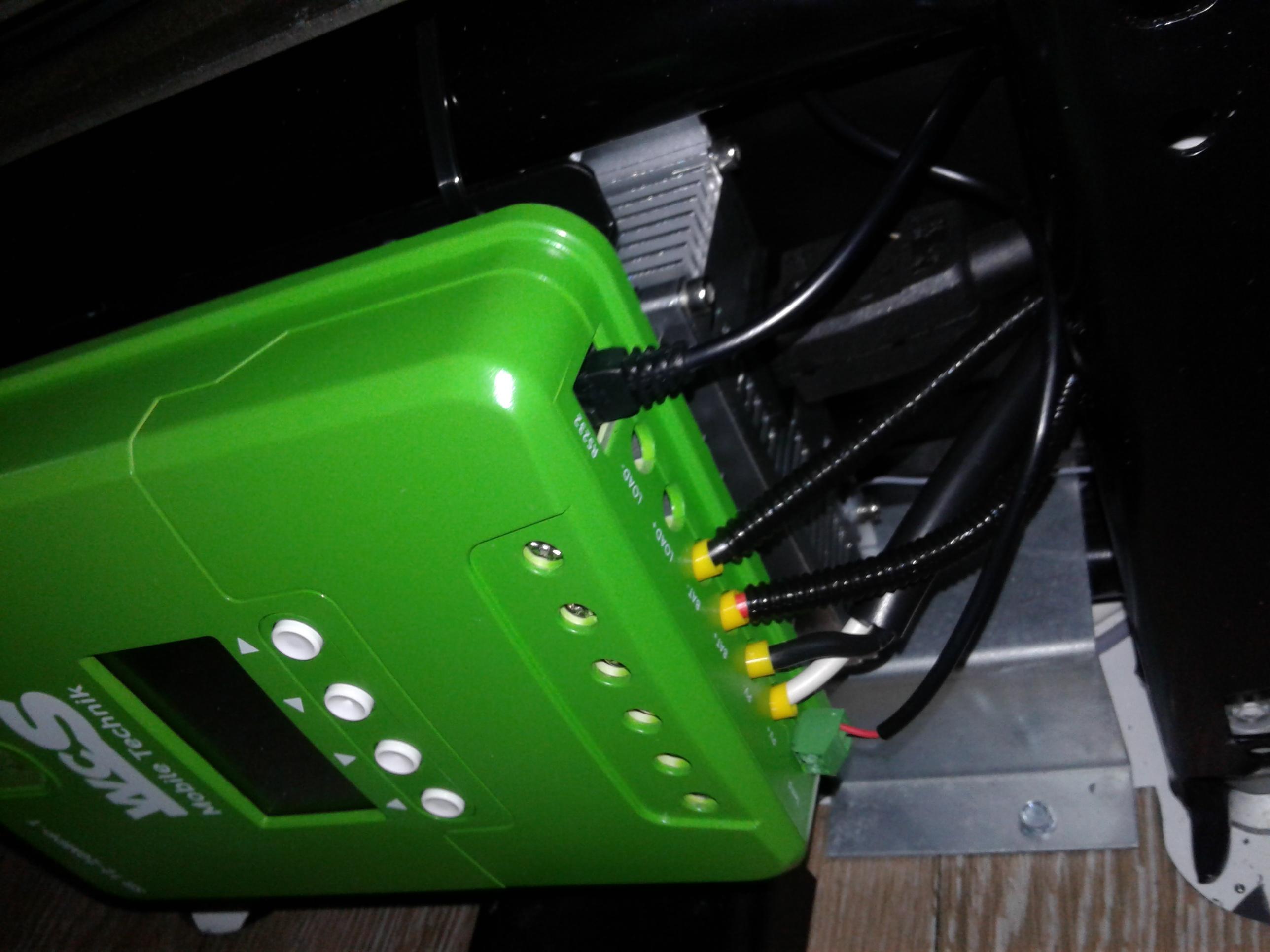

  • Hallo Peter,
    ich habe bei unserem V65GE eine Solaranlage von WCS in Goch einbauen lassen. Die Solarvorbereitung mit 6 mm2-Kabel konnte sehr gut genutzt werden. Der Solar-Regler (Gesamtmaße: 21 x 15 x 6cm) ist unter der hinteren Kunststoffabdeckung der Beifahrer-Sitzkonsole angebracht. Der Regler wurde mit Schrauben und 3M-Pilzkopf-Klettband/Montageband "huckepack" quersitzend auf dem Dometic SMP439-Ladegerät montiert. Die Lamellen der schwarzen Kunststoffabdeckung musste ich von der Innenseite etwas ausklinken, damit die Abdeckung wieder ordentlich in die Halteposition passt.Durch die Lamellen kann die Wärme gut abgeführt werden. Die dazugehörende Leitungssicherung ist gut zugänglich an der Sitzvorderseite auf dem Gehäuse der TopTron-Zentralsteuerung aufgeklebt.

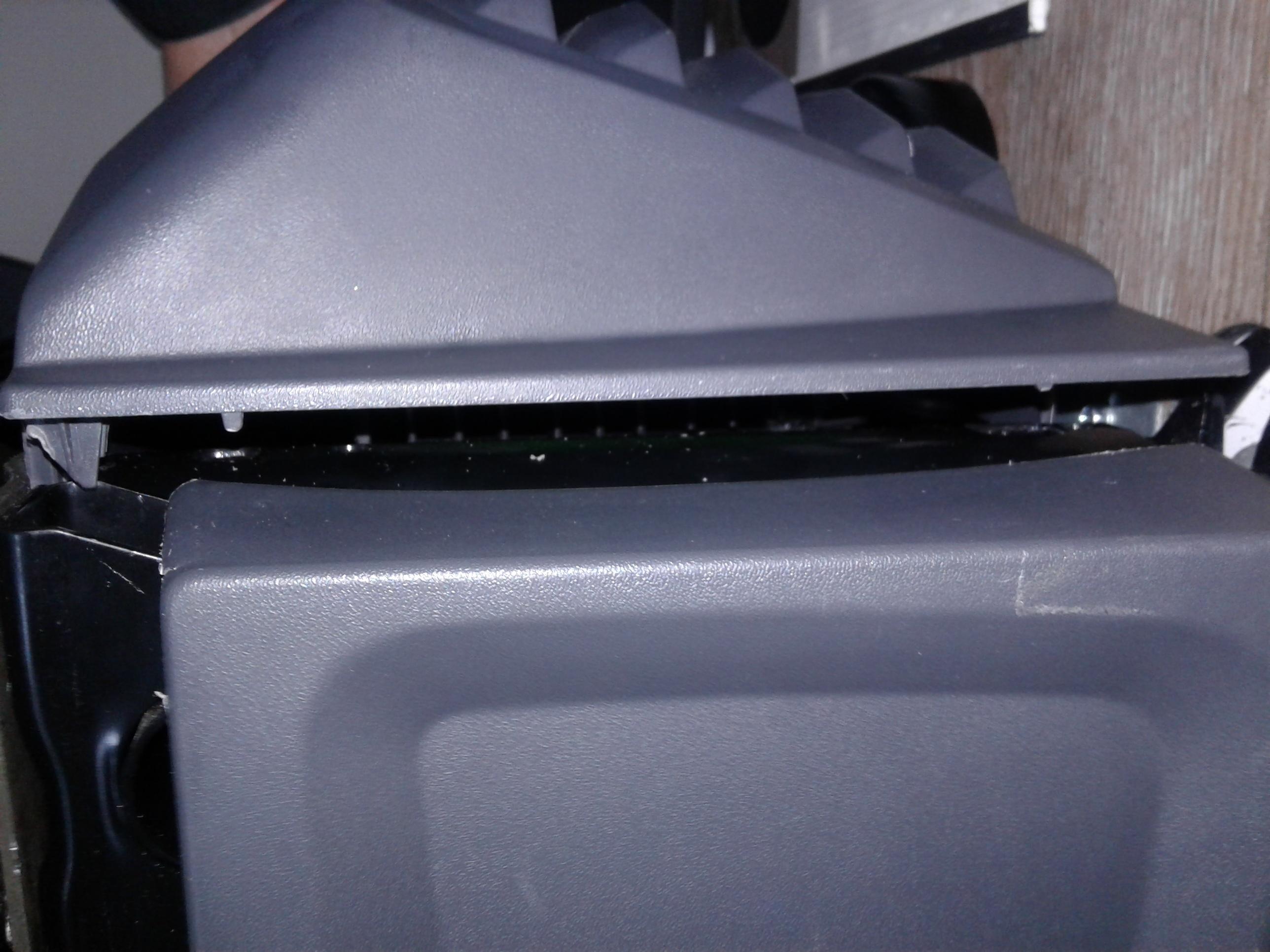

  • Moin Marcus,

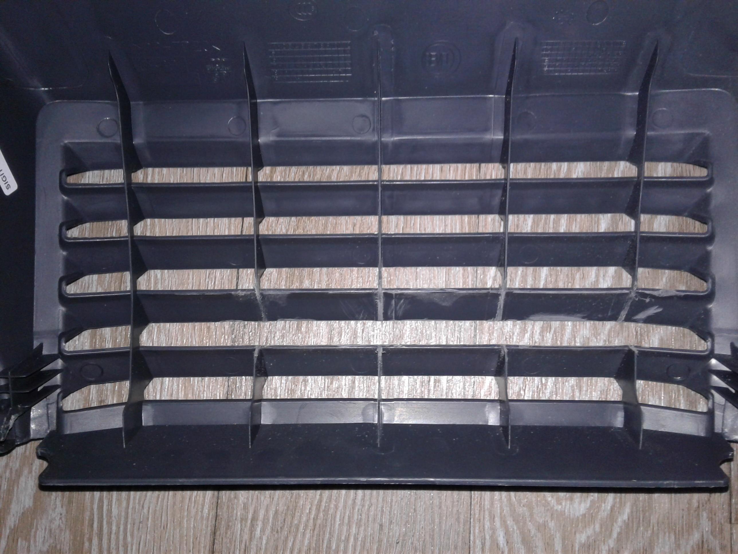

    ich hatte gestern Abend den 100|30 in der Hand und habe mich ernsthaft gefragt, ob der wohl auf das Ladegerät passen könnte. Der 30er ist 70mm tief. Meinst Du, man könnte von den Lamellen noch einen cm mehr abschneiden, damit der passt?
  • Hallo Hartmut,
    ich versuch mal am Wochenende ein paar Fotos von der Einbau-Situation zu machen. Das WoMo steht derzeit eingemottet im Winterlager. Meine Maßangaben zum Solarregler beruhen auf den Herstellerangaben, die ich im Internet gefunden habe. Dann kann ich auch nochmal konkret nachmessen.

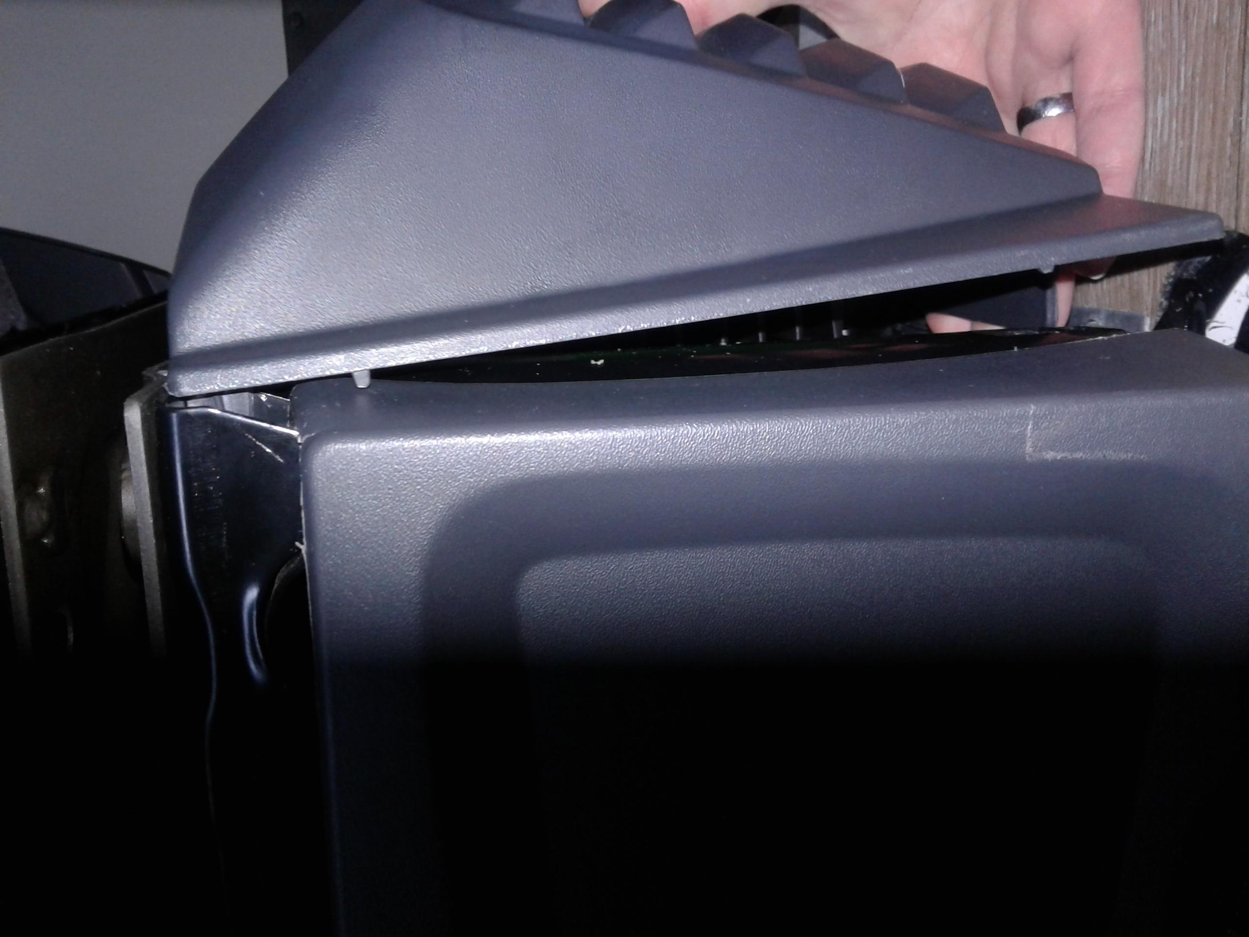

    Falls es aufgrund der Aufbauhöhe des Victron zu eng wird, kann man eventuell mit 4 Distanzstücken zwischen Sitzrohrgestell und Abdeckung etwas mehr Raum schaffen. Die Haltenasen der Abdeckung sind aus Hartplastik und reißen beim Abbauen sehr schnell ab. Mit modifizierten Haltepunkten wäre man dann auch dieses Ärgernis quit.
  • Zitat
    Ja, die Dinger sind wirklich eine Fehlkonstruktion. Ich habe schon oft diese Nasen verflucht und letztendlich die Abdeckung mit zwei Schrauben an den seitlichen Abdeckungen befestigt ;)
    ich habe die Abdeckung heute auch noch mal losgenommen und denke auch, dass das eigentlich nicht passen kann. Aber ganz genau habe ich es nicht gemessen. Ich könnte mal ne Pappschachtel mit den Abmessungen des Victron zusammen kleben und das dann mal dran halten.

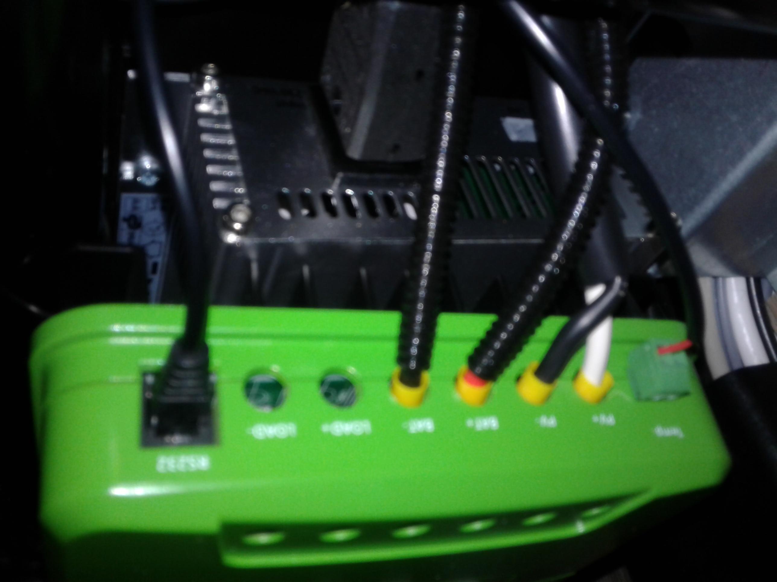

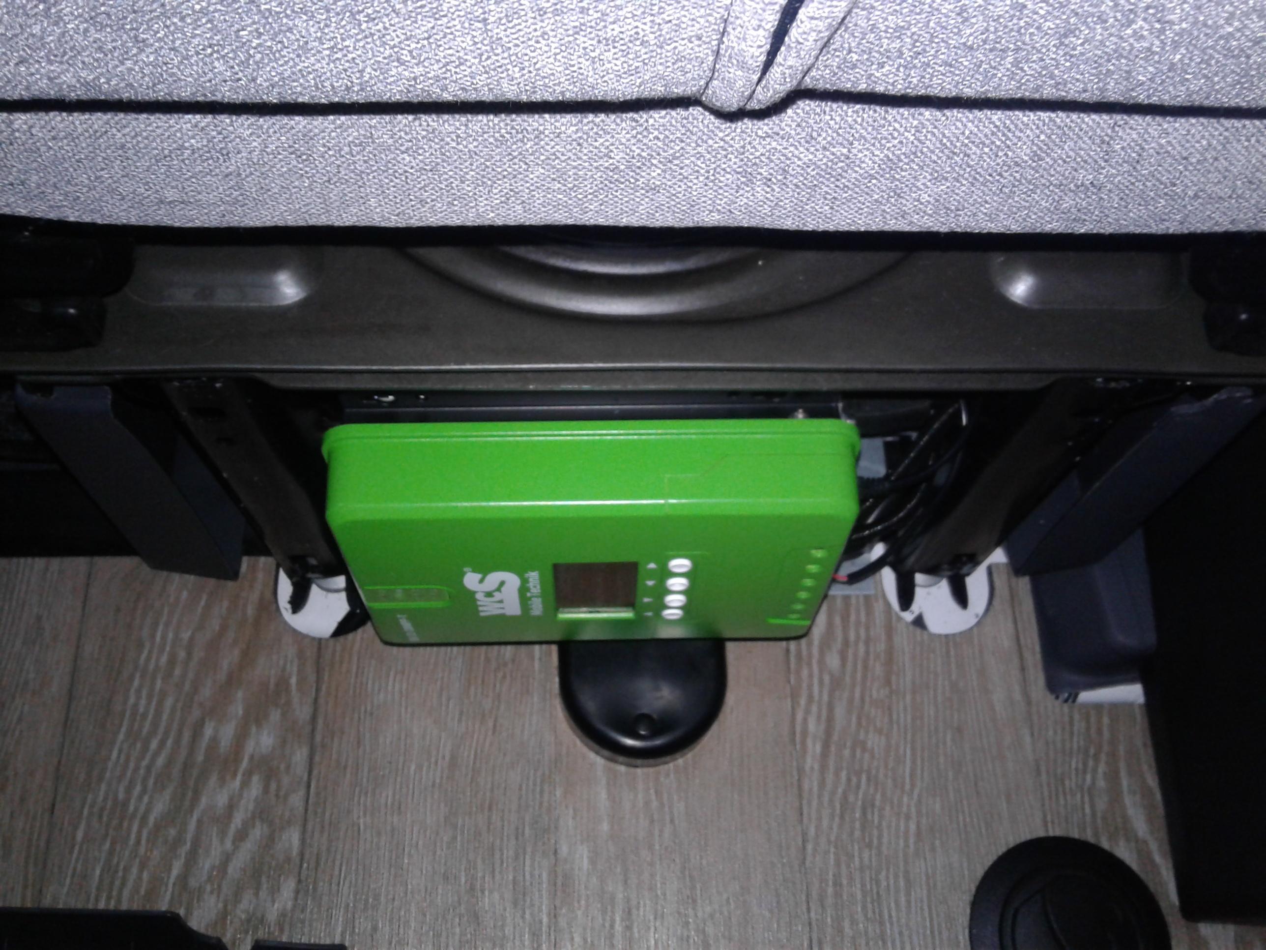

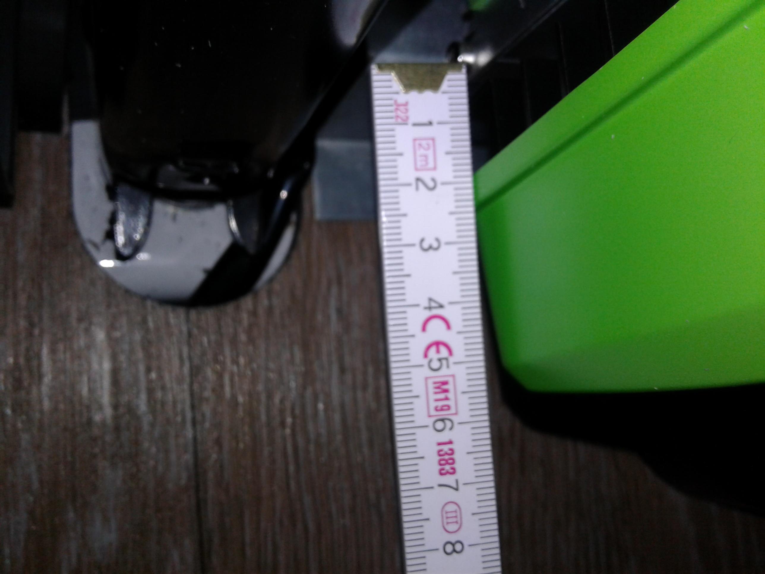

  • Hallo Hartmut,
    ich habe die Maße meines Solarreglers nachgemessen: 6 x 15 x 21 cm. Anbei einige bilder der Einbausituation. Die Stege zwischen den einzelnen Lamellen habe ich wie beschrieben an der Stelle ausgeklinkt, wo die untere Kante des Solarreglers anstieß. Die Lamellen selber liegen nun an dieser Stellle direkt auf dem Gehäuse auf. Da ist keine Luft mehr.
    Die verbleibenden Möglichkeiten für einen dickeren Laderegler wären:
    Solarregler etwas weiter oben am Sitzgestell montieren, da dort mehr Platz unter der Abdeckung ist. Nach unter wird es deutlich enger, da die Abdeckung weiter in Richtung Sitz steht.
    oder
    untere Haltepunkte mit Distanzstücken modifizieren und die Abdeckung etwas lotrechter stellen, damit oben und unten ein gleicher Abstand ensteht.
    oder
    Lamellen komplett entfernen und damit eine sichtbare und direkt zugängliche Montage
