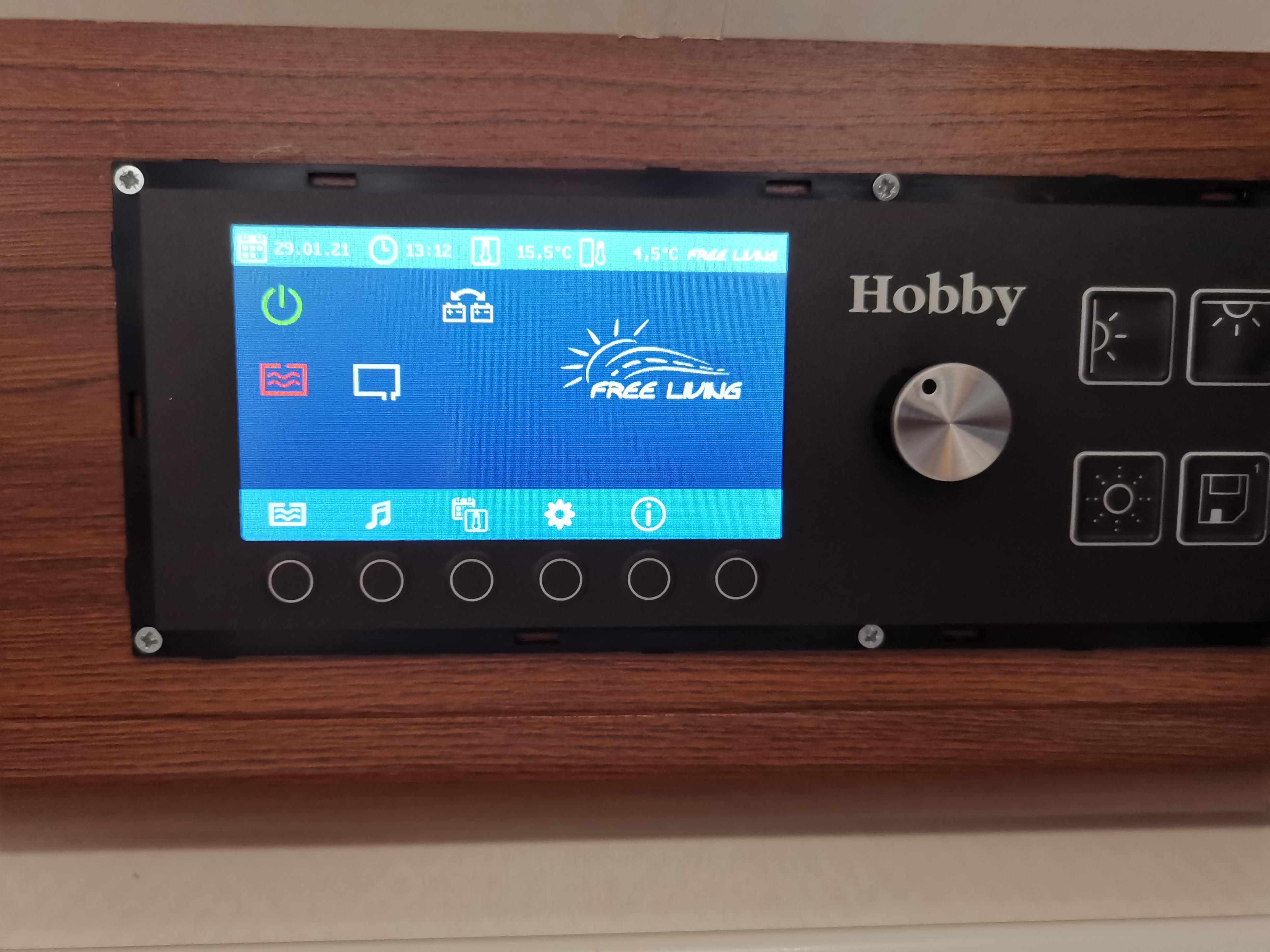

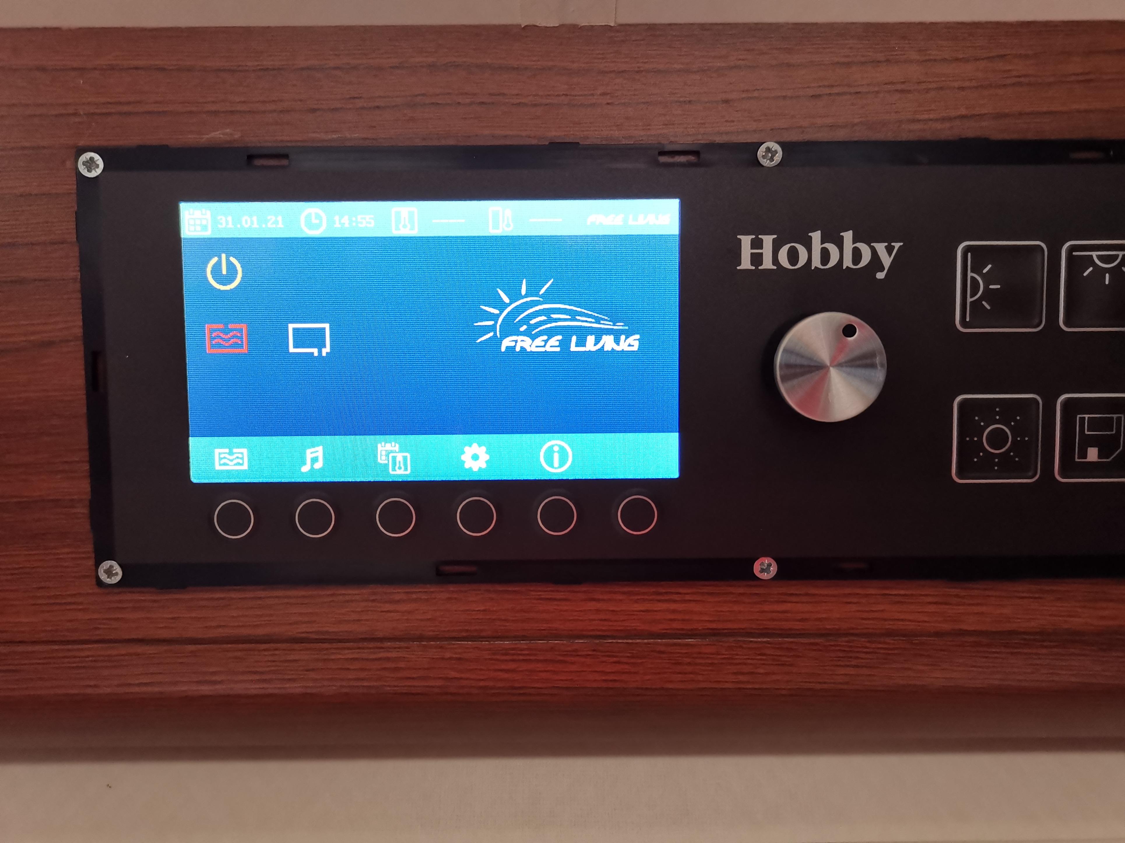

    also Fahrzeug war heute nachmittag am Landstrom angeschlossen. Leider brachte das keine Besserung. Display Anzeige ist immer noch unerklärlich. Bevor ich Landstrom angeschossen hatte, hatte ich die 50A Sicherung für gut 20 Minuten gezogen.
    Im Anhang mal 2 Bilder. Das eine zeigt das Display nach einer Fahrt. Motor ist allerings schon ausgewesen, aber es wird immer noch das Ladesymbol angezeigt.
    Auf dem anderen Bild ist der Display Zustand nach Anschluß von Landstrom zu sehen.
    Ich weiß nicht, was ich noch probieren soll.
    Es wäre echt schön, wenn jemand von euch eine Idee hätte.
    VG
    Oliver Schulz

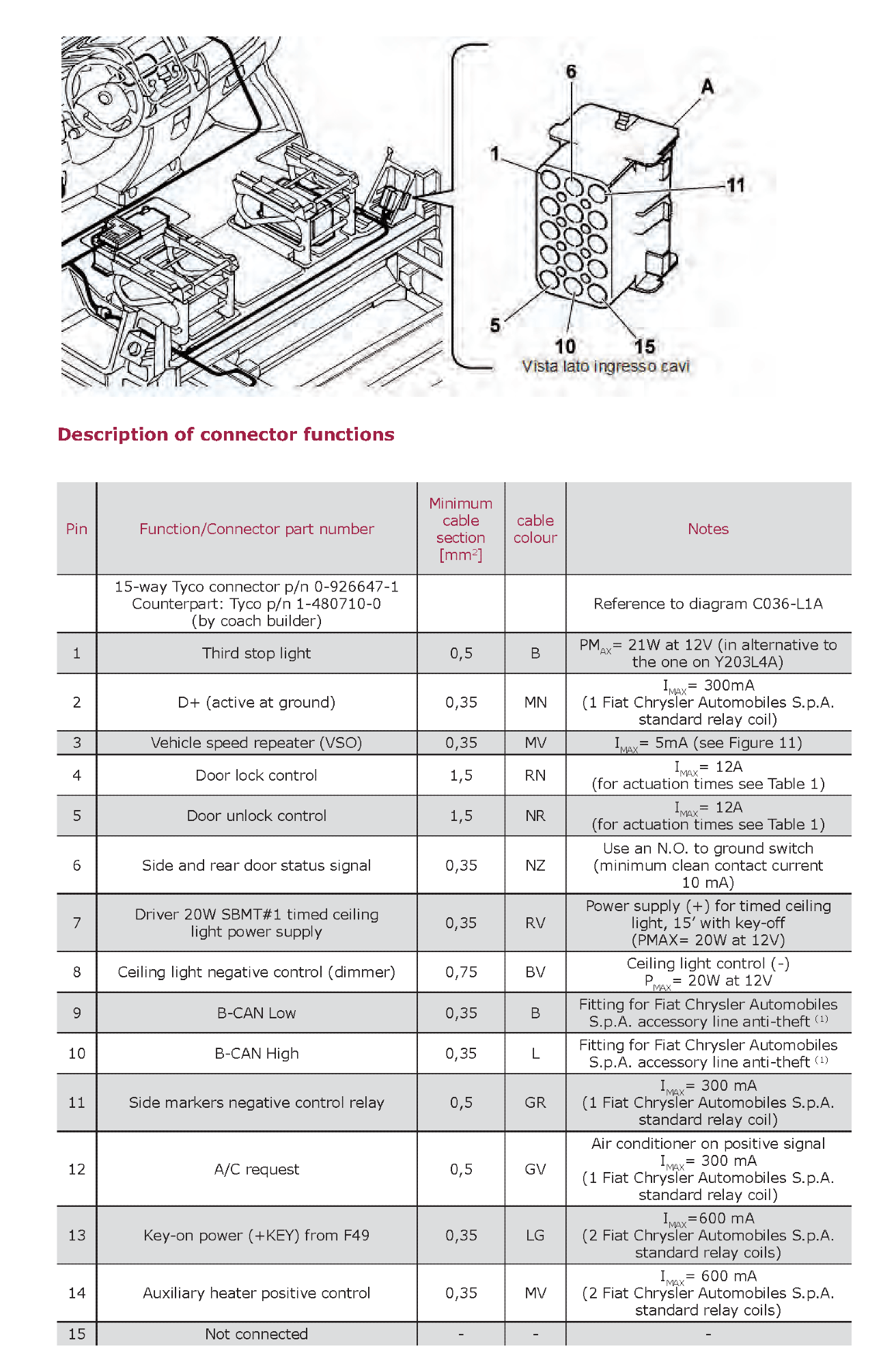

    Hat da jemand eine Idee, wo ich das D+ am einfachsten abgreifen kann?
    VG Oliver
