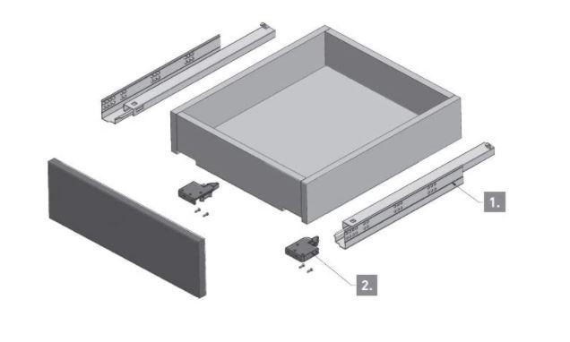

  • Jetzt hab ich 20 Minuten an dem Text geschrieben und nach dem Absenden ist er verschwunden. Ein Fehler, der leider nicht das erste mal auftritt. Ich stell daher nur mal die Bilder ein, vielleicht erklärt dass schon etwas. Tippen hab ich im Moment keine Lust
    Schubladenbilder als Beispiel von IKEA, Auszug als Beispiel von Amazon mit Schublade im Selbstbau.

  • Zitat von "ThomasB" post=77272"
    Thomas
    So, versuche es noch mal.
    Ich habe das schon 2 x bei meinen Schwiegereltern und meinen Eltern in deren Küche umgebaut. Dazu habe ich seinerzeit das Schubladensystem von Ikea (Maximera) genutzt. An der untersten Lade habe ich die Drehtür des Schrankes befestigt, natürlich nachdem ich die Scharniere entfernt habe, und den Zwischenboden habe ich dann, etwas im Schrank nach hinten versetzt, nach Wunsch in der Höhe eingebaut.
    In der Hobbyküche wird man wohl auf der linken Seite noch Abstandhalter zur Außenwand einbauen müssen damit es paßt.
    Als Auszug hab ich mal ein Beispiel vom großen A ausgesucht, gibt es aber auch in jedem Baumarkt.
    Thomas

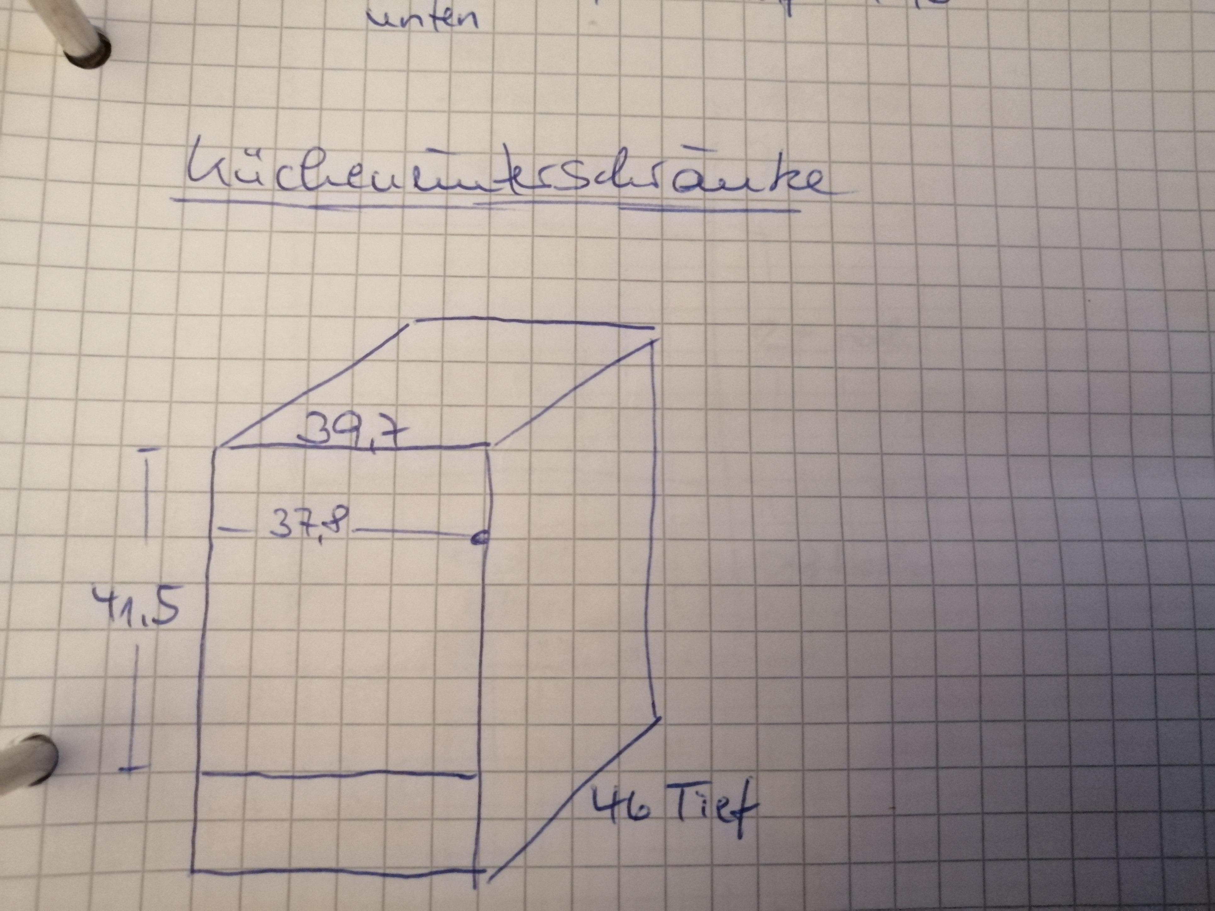

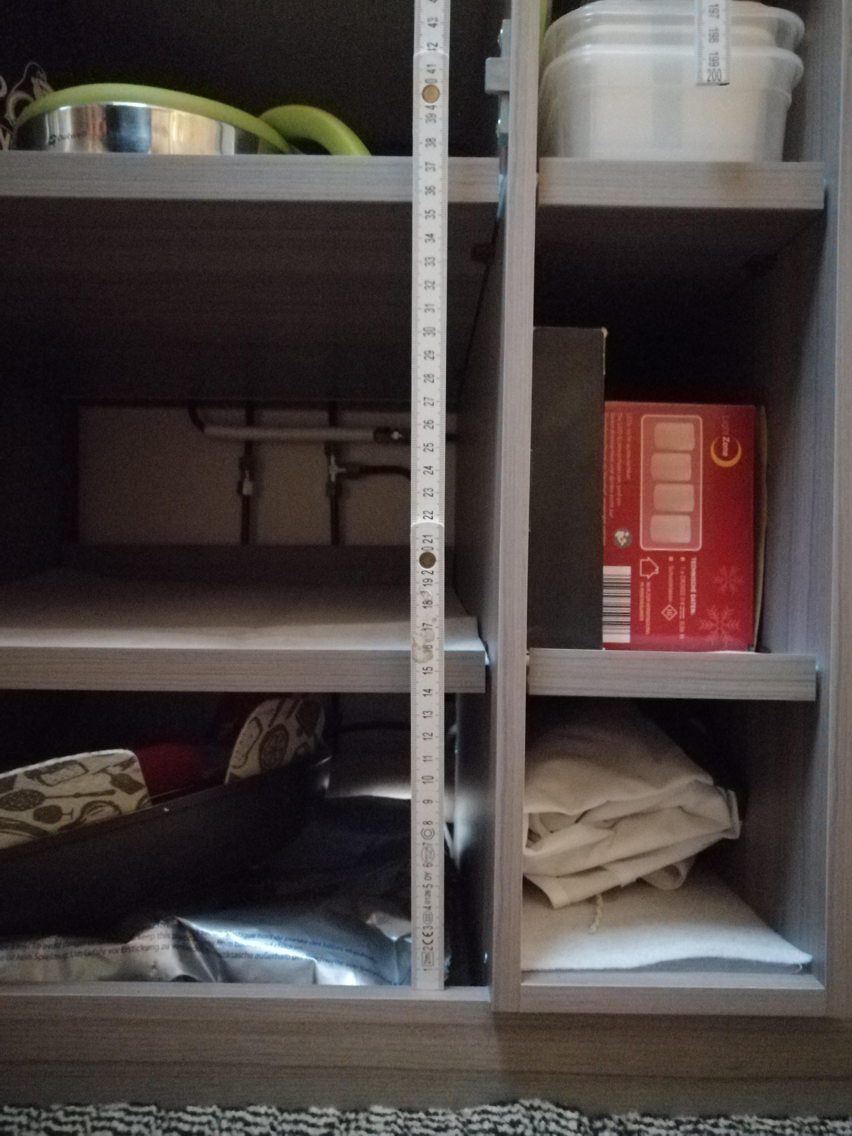

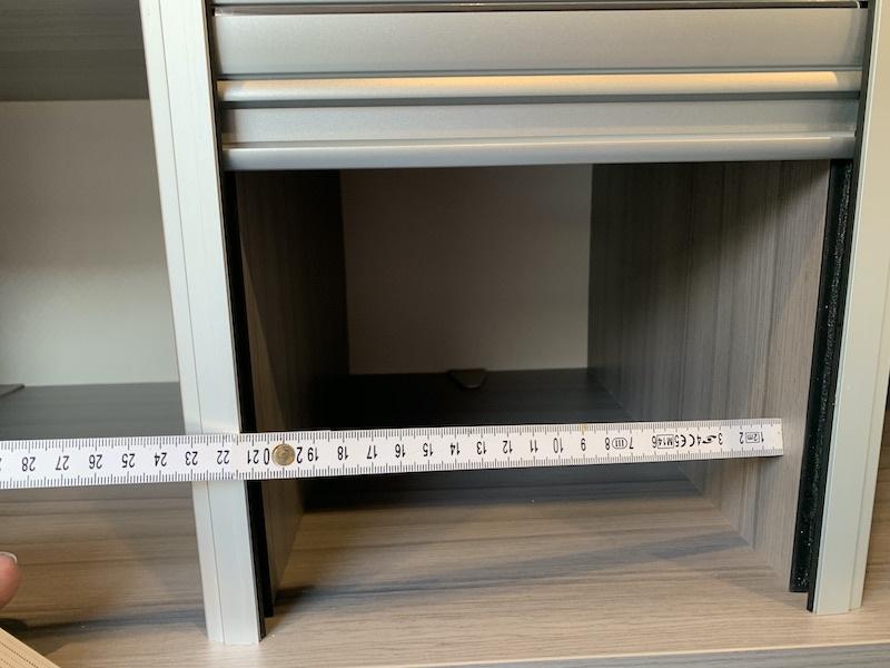

    ich glaube, dass die Bilder von Jambo von den Hängeschränken sind.

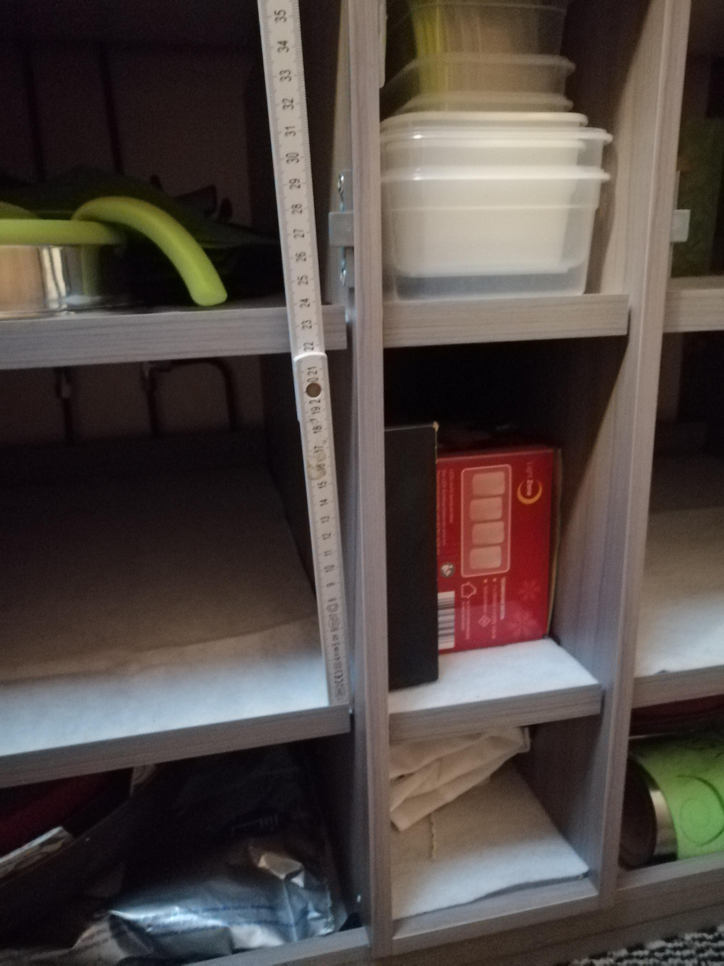

    Bei den unteren Schränken habe ich folgende Maße gemessen .
    Innenbreite : 39,7 cm
    Maß zwischen dem Schanier und der Seitnwand:37,8 cm
    Höhe vom unterem Einlegeboden bis oben : 41,5 cm
    Tiefe: 46 cm
    Gemessen am Modell 2021
    Wir wollen, sofern wieder Lieferbar die Auszüge von: stauraum-shop. de bestellen.
    (Korb Kombisystem 2Fach).
    Ich denke, dass das Korbsystem für 450mm Schränke reinpasst. Ohne den Türanschlag ändern zu müssen.

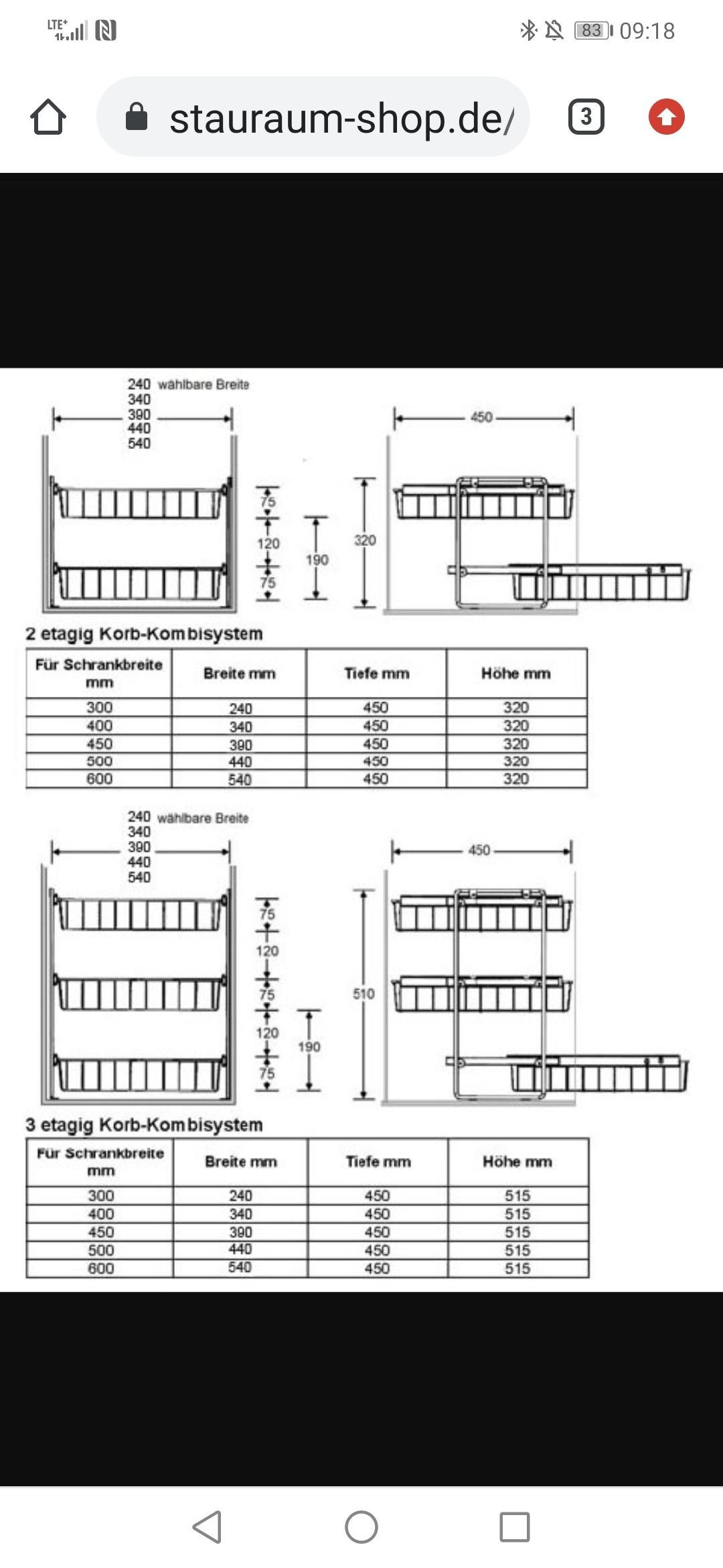

  • Zitat von "Spliety" post=77291"
    Hallo Dirk,
    wie sieht es mit dem Tür-Verschluss aus (braunes Teil, innen rechte Wand)? Passt die Höne des Korbsystems (32 cm) darunter? Wie viel Platz bleibt von oben her bis zur Oberkante des Verschlusses?

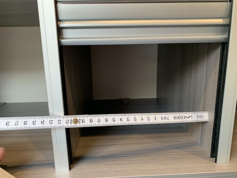

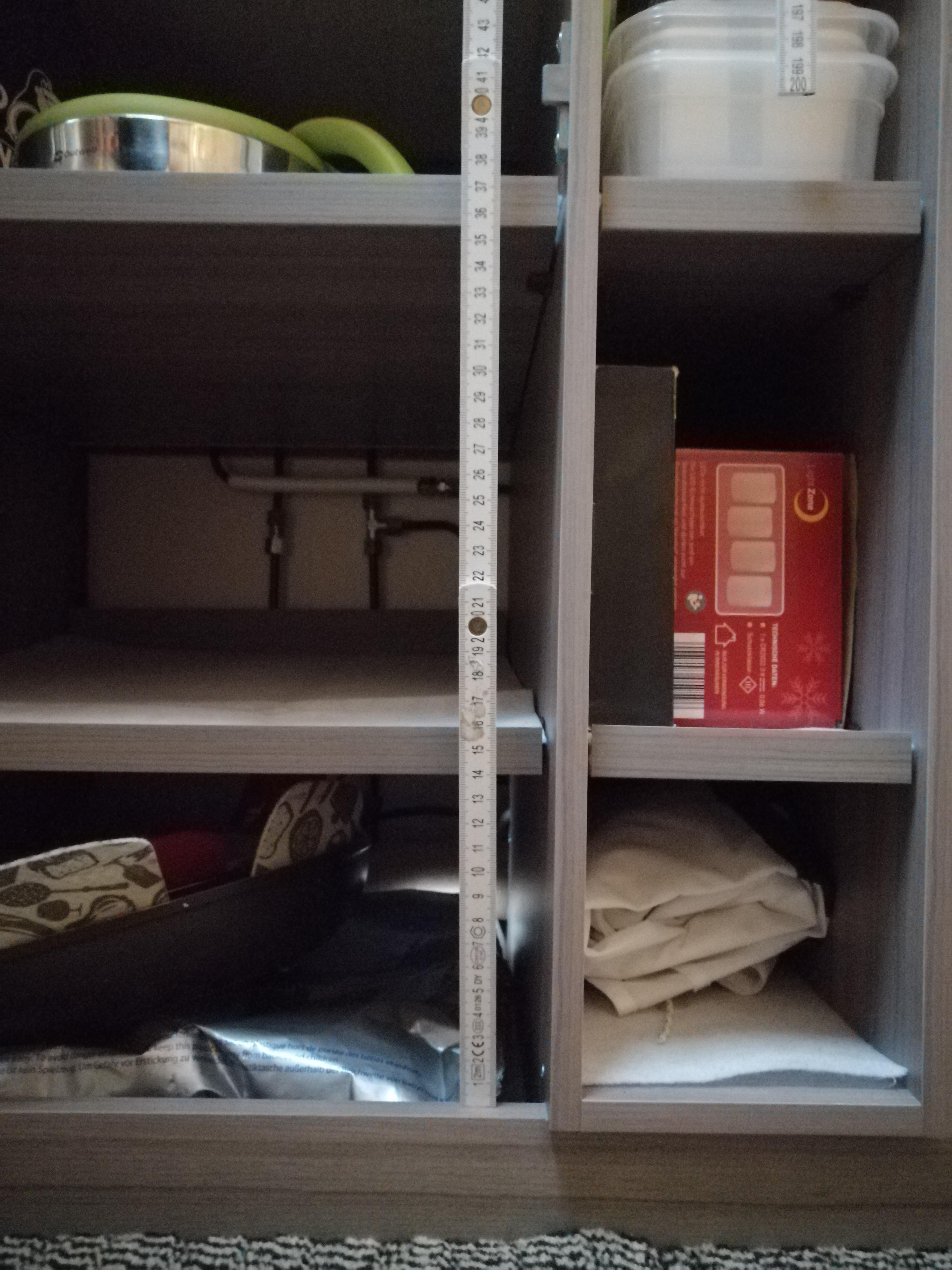

  • Moin Mary und Hans,
    anbei noch ein paar Bilder.
    Moin Mary und Hans,
    Ich denke es passt, je nachdem wo du den unteren Einlegeboden haben möchtest, ich werde den Boden ca. da lassen wo er jetzt ist.
    Damit wir den Raum unten auch nutzen könnten, für schwere und nicht für den täglichen Gebrauch gedachte Sachen wie z. B. Pizzastein usw.
    Ich hoffe, dass ich euch weiterhelfen konnte.
    Sobald ich die Körbe habe, werde ich berichten 😉❗

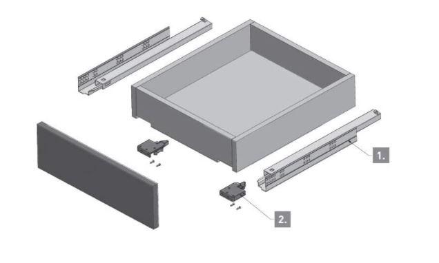

    also die Umsetzung mit den aufgesetzten Schubladen finde ich nicht sehr gelungen.
    Stelle mir eher so etwas vor. Gibt es beim große A in unterschiedlichen Größen (s.Bild Auszug.jpg). Heißen Gedotec Schubladenschienen. Gibt es sicher auch von anderen Herstellern. Das sind dann richtige Schubladen im Gegensatz zu den Drathkörben vom Stauraumshop.

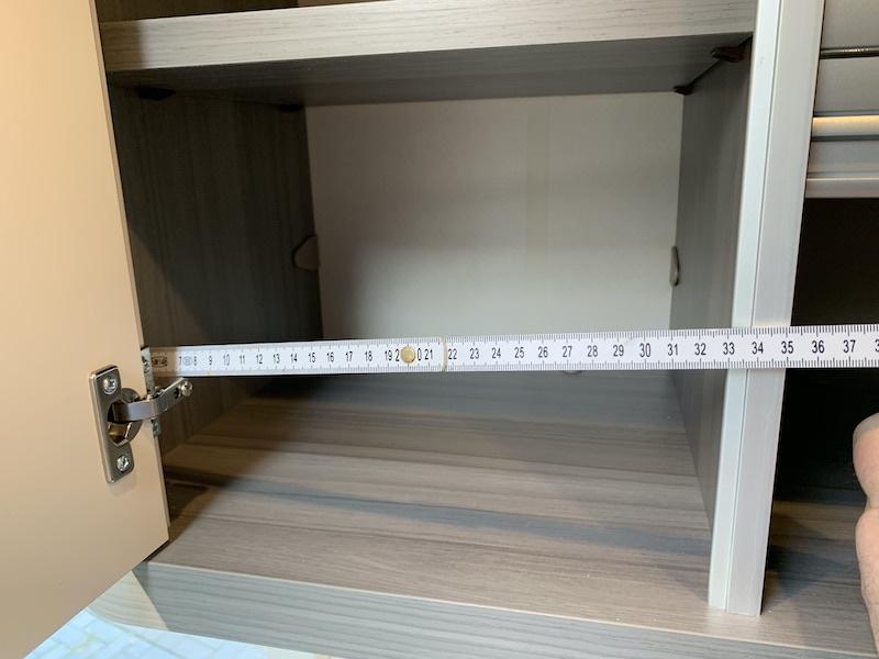

  • Spliety:
    Hallo Dirk,
    kannst Du mir bitte noch die genaue Breite der Drehtüre angeben?
    Wenn die Türe nämlich geöffnet ist, entspricht dies auch der maximal möglichen Auszugslänge.
    Vielen Dank
    Viele Grüsse aus dem Linth-Valley
    Hans und Mary
    Reisen ist in der Jugend ein Teil der Erziehung, im Alter ein Teil der Erfahrung.
    Sir Francis Bacon (1561 – 1626)
    ERFAHRUNGSGEMÄSS unterwegs mit "Hobby V65 GE Ontour Edition - 165 PS"
  • Moin ihr 2,
    Höhe : 56,7 cm
    Breite : 41.2 cm
    Gruß Dirk
