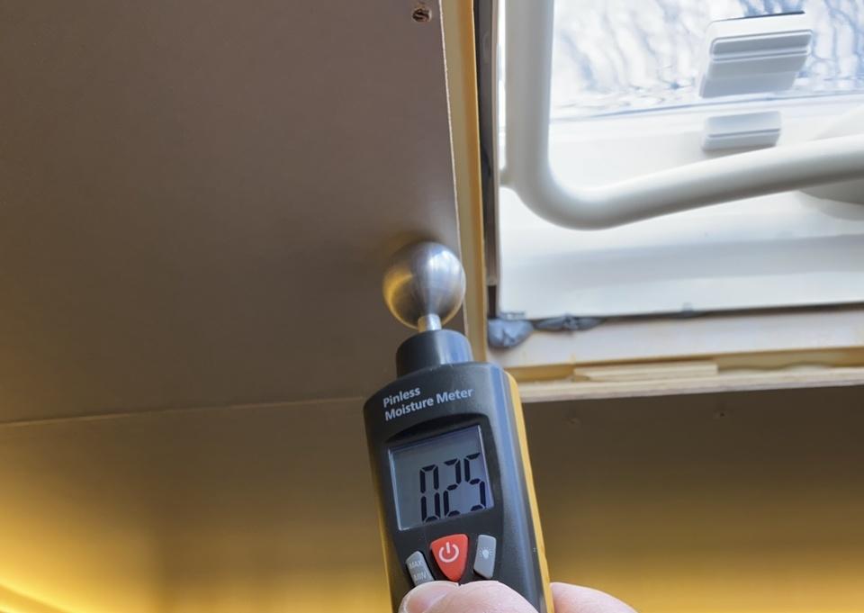

  • Bin am überlegen ob man diese Dichtigkeitsprüfung auch selber machen kann. Wenn es nach 5 Jahren nicht mehr um Garantie geht. Es sollte einfach eine gewissenhafte Kontrolle sein und der eigenen Sicherheit und Erkennung von Undichtigkeit, besonders im Dachbereich, dienen. Ich bin im Juli nochmal beim Händler und versuch mal zuzusehen was in den 10 Minuten passiert für einen Stundenlohn von 600 Euro!
    Hat jemand Erfahrung mit einem solchen Feuchtesensor bzw. -gerät..?
    LG Werner

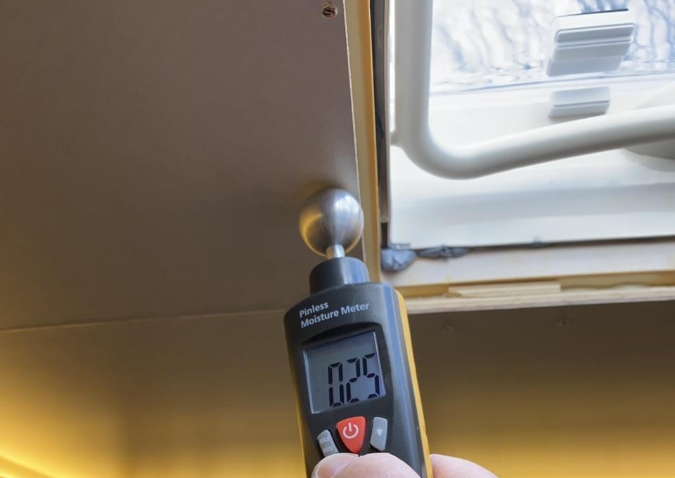

  • Hallo Werner,
    natürlich kann und sollte man das auch selbst machen!!! Ist kein Hexenwerk! In einem Beitrag habe ich geschildert, wie innerhalb eines ca. halben Jahres, 2 Hekis hintereinander undicht wurden! Die Hersteller haben bestimmte Kontrollpunkte/Schwerpunktpunkte! Wenn Du ALLES, was erreichbar ist mit einem Messgerät prüfst, bist Du relativ Safe…Außensichtkontrolle gehört auch dazu! Man kann theoretisch dadurch jeden Tag prüfen!!!

  • Hallo Joachim.
    Wie ich sehe hast Du Dich mit dem Thema befasst. Hast Du ein solches Messgerät? Was ist empfehlenswert?
    Gruss Werner

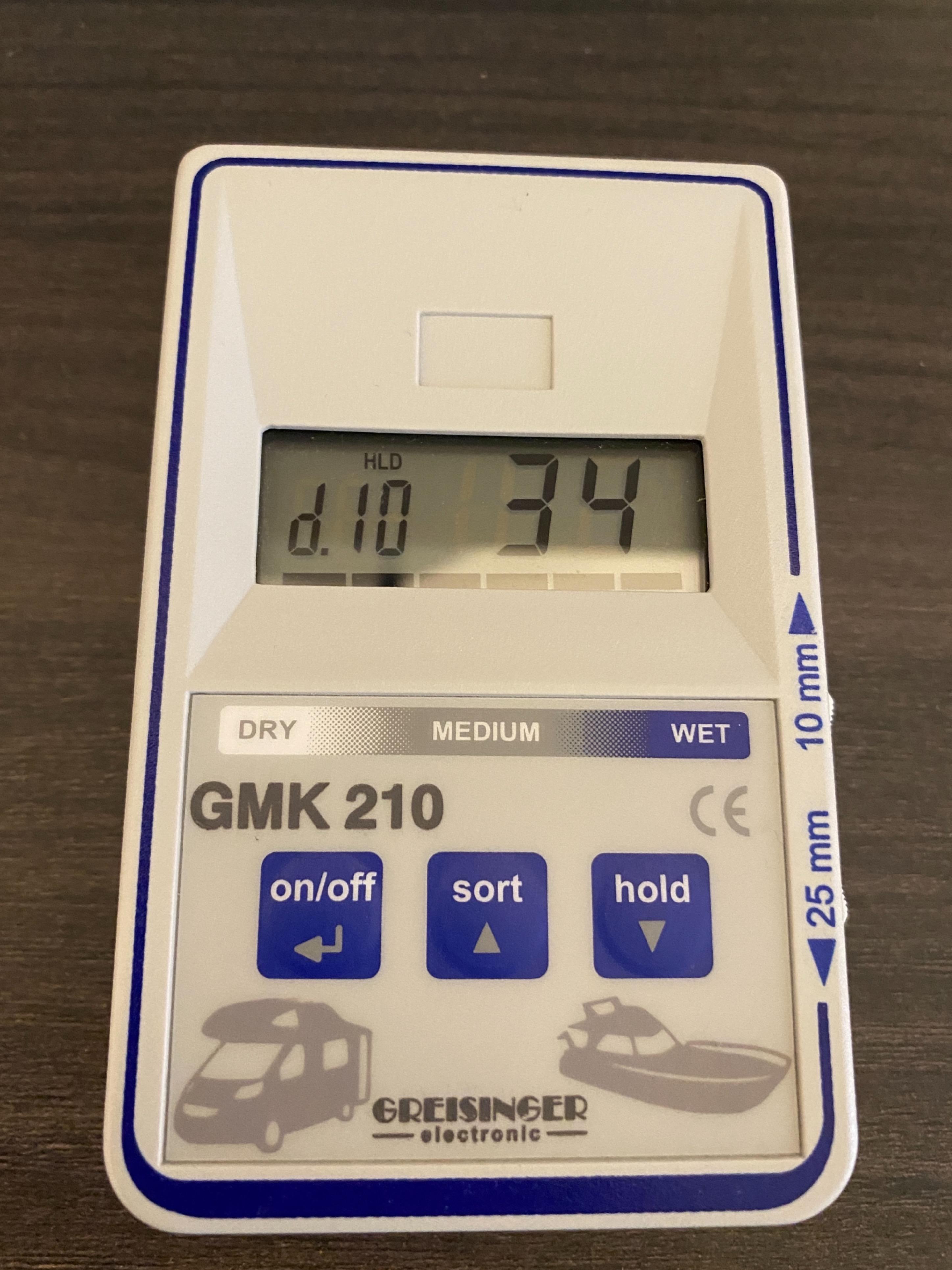

  • Hallo Werner,
    ein wenig…ich hatte 10Jahre eine Wohnmobilvermietung! Ich habe beide Messgeräte, ich denke, dass das einfache für Laien reicht! Gibt es aber unterschiedliche Meinungen und natürlich entsprechende Gründe! Es gibt immer was besseres, aber, wenn ich die Prüfungen in meinem über 40 Jährigen Wohnmobil/Wohnwagen Leben der unterschiedlichen Händler Revue passieren lassen…reicht das! Was nützen richtig teure Messgeräte, wenn sie falsch eingesetzt werden? Top Erfahrungen positiver Art habe ich da übrigens mit Adria gehabt!!!

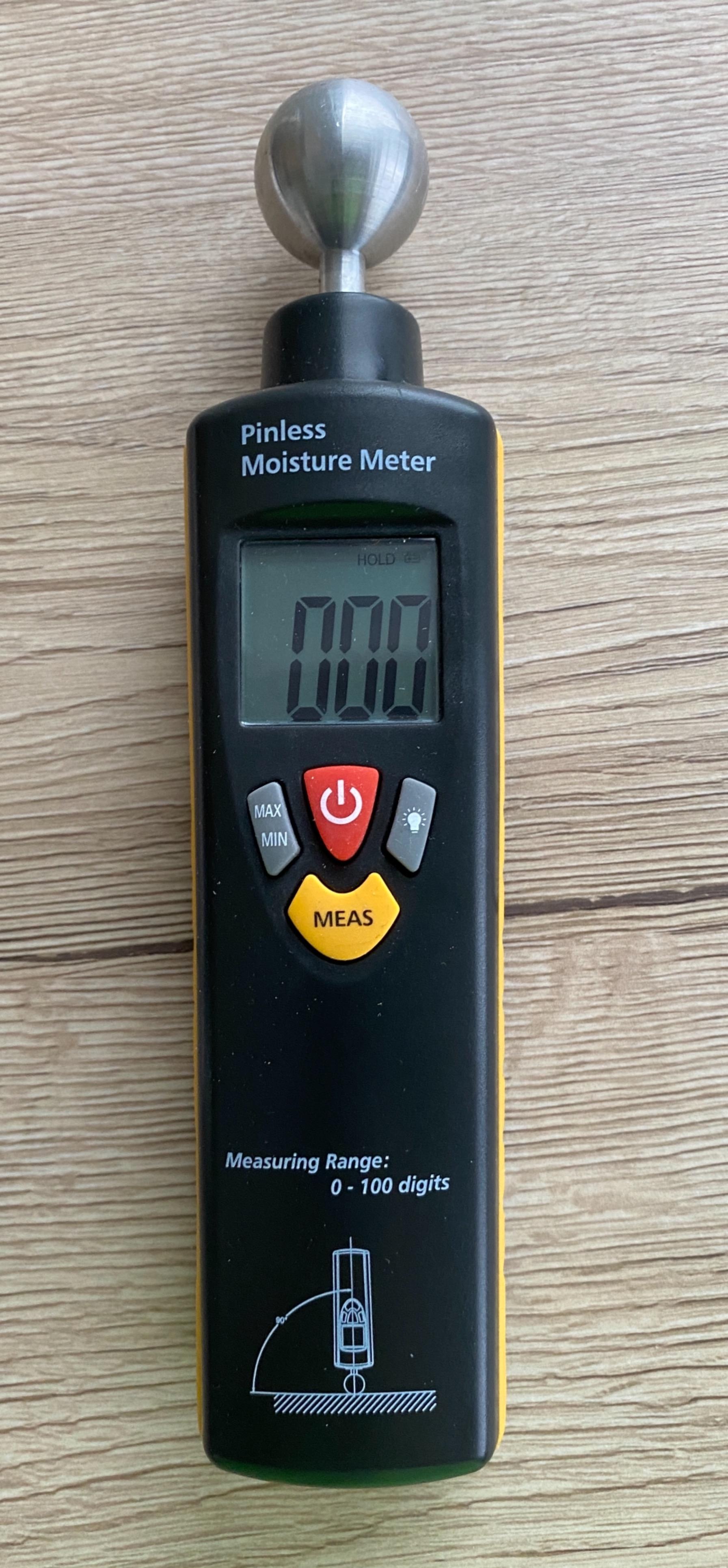

  • Guten Morgen Torsten,
    habe mir jetzt mal alles durchgelesen! Mächtig Inhalt, sehr gut erklärt und deckt sich überwiegend mit meinen Aussagen und Erfahrungen! Mein zweites verwendetes Messgerät von Conrad/Dostmann ähnlich dem Mf-100 (bis auf die kürzere Kugelstange) ist ( dort bestätigt) sehr gut brauchbar! Vorteil zu meinem Greisinger ist der Einsatzbereich! An verschiedene Ecken kommt man damit nicht hin! Mit der Kugel ist es kein Problem eine Fläche schnell und umfassend „abzufahren“, siehe auch meine verschiedentlich geposteten Schadenbilder! Kann hier nochmals jedem raten so ein Gerät prophylaktisch und bei einem definitiven Schaden einzusetzen! Um die 120,- sind hier gut investiert, würde dann heute auch zu dem MF-100 mit der längeren Kugelstange greifen! Entsprechend gut kann man Schutzmaßnahmen ergreifen bis zur fachmännischen Reparatur!

    Ich kaufe mir jetzt ein Feuchtemessgerät (vermutlich voltcraft mf100) und mache es selber. Kommt vermutlich untern Strich auch günstiger als immer beim Händler machen zu lassen.
    Und dann hoffen wir mal auf keinen Schaden.

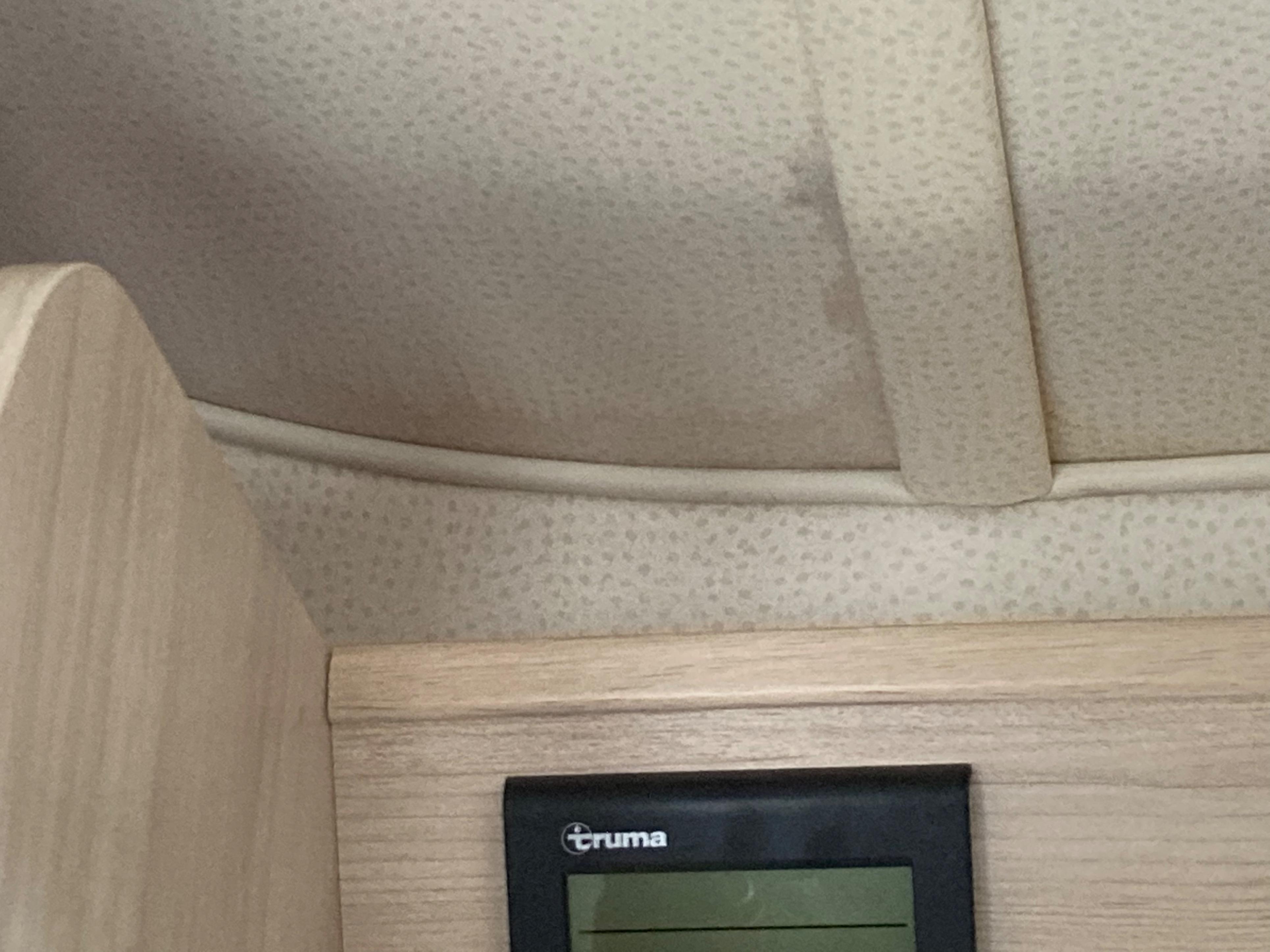

  • Hallo Rainer,

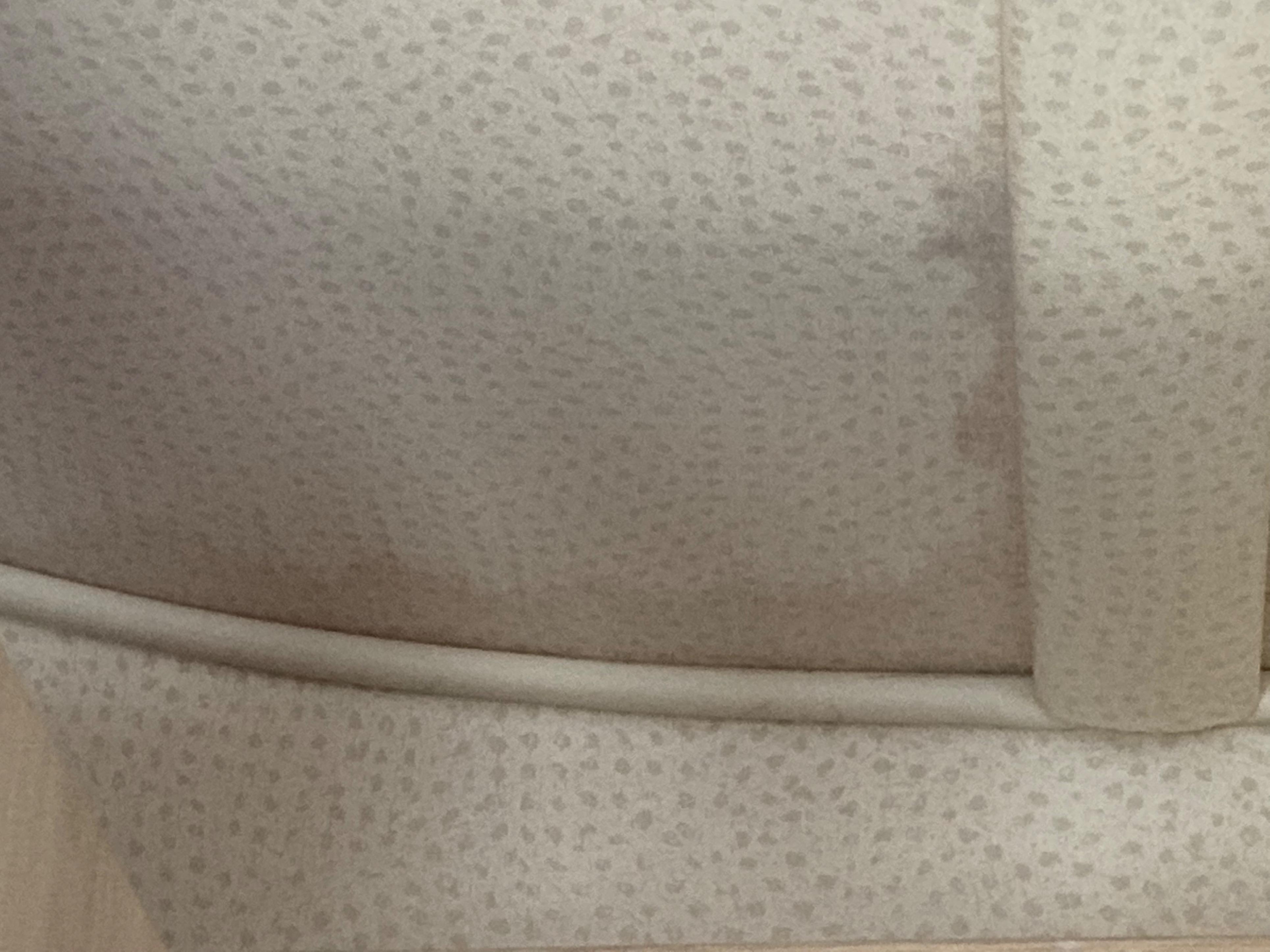

    wer jemals einen Wasserschaden hatte, weiß, warum bei nicht Einhalten des vorgeschriebenen Prüftermins die 5-Jahres-Garantie für erloschen erklärt wird. Wasserschäden zu beseitigen ist in der Regel sehr aufwendig und kostenintensiv.
    Bei meinem Wasserschaden( siehe Bilder HIER und HIER) stand sogar zur Diskussion Triebkopf vom Aufbau zu trennen wegen verdeckten Schäden.
