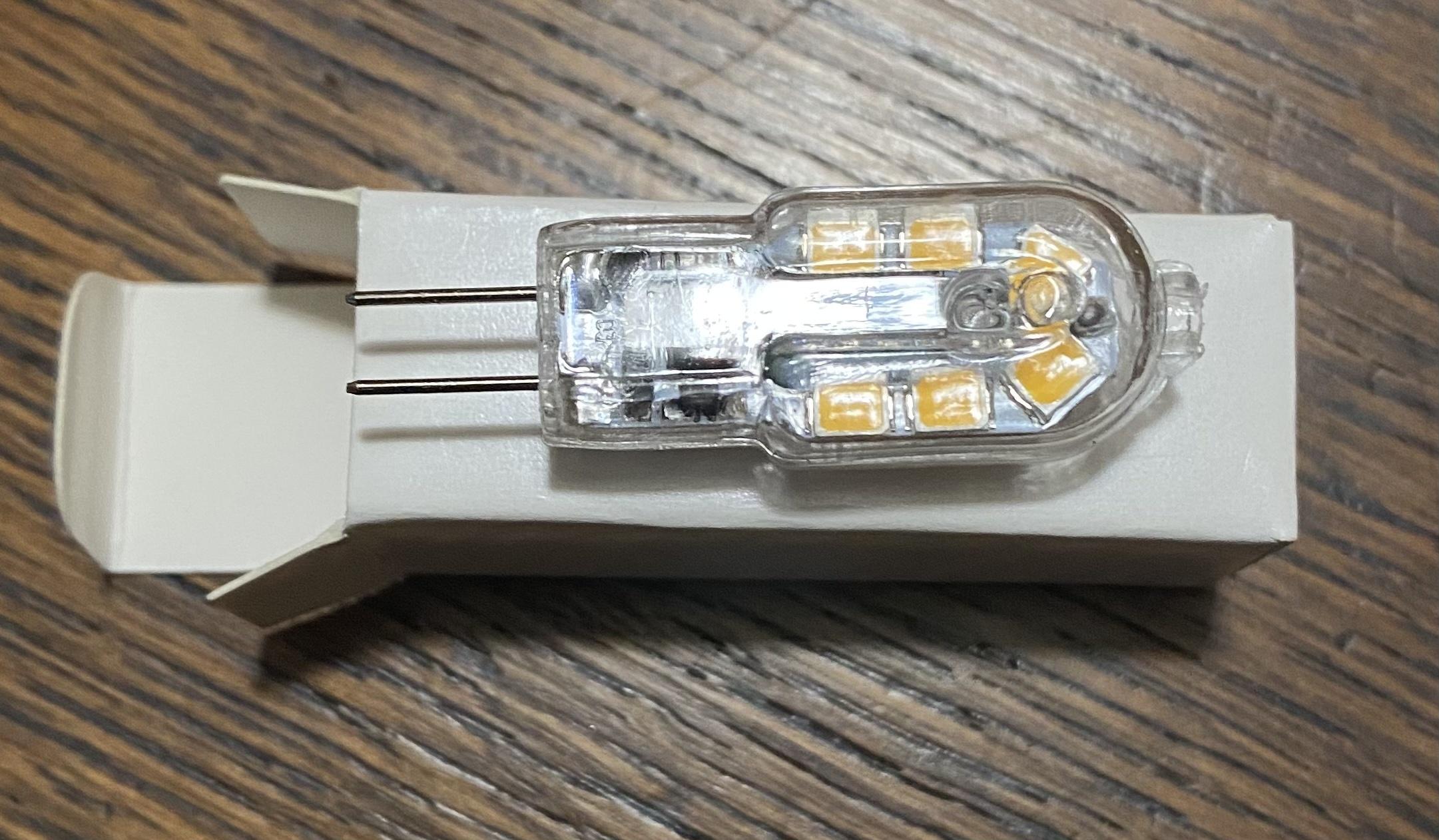

    Dann kam mir die Idee, die Außenbeleuchtung über der Aufbautür ein wenig aufzupimpen. Hatte ich doch noch ein paar LED Birnen von meiner Gartenbeleuchtung über.
    An der Mosel im Sommerurlaub dann einfach mal die G10 10W Halogen gegen 3W LED getauscht. Den LED Streifen braucht man definitiv nicht mehr. Obwohl in warmweiß, geben die perfektes Licht.
    Auch bei Heinz-Günther, der mit uns ein paar Tage in Kesten stand, die letzten 2 eingebaut.
    Hatte zuerst ein wenig Bedenken, dass die LED Birnen zu schwer sind und bei der Fahrt eventuell rausfallen. Aber bisher halten die einwandfrei.

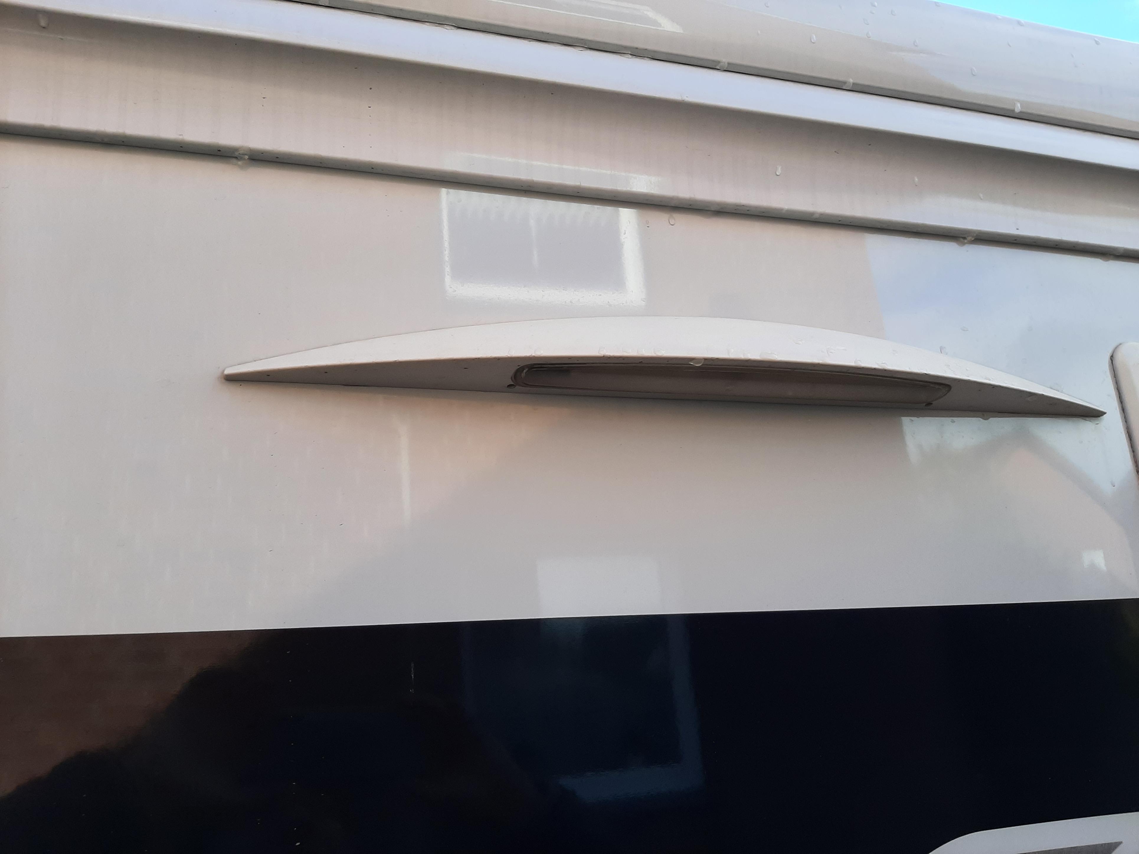

  • Hallo Conny und Werner,
    das ist exakt die Außenleuchte, die wir an unserem Fahrzeug haben.
    Ihr könnt das Glas mit einem Schraubendreher und einem Messer vorsichtig raushebeln.
    bei den jetzigen Außentemperaturen würde ich das Gehäuse allerdings mit einem Fön aufwärmen. Nur zur Sicherheit, damit die kleinen Nasen nicht abbrechen.
