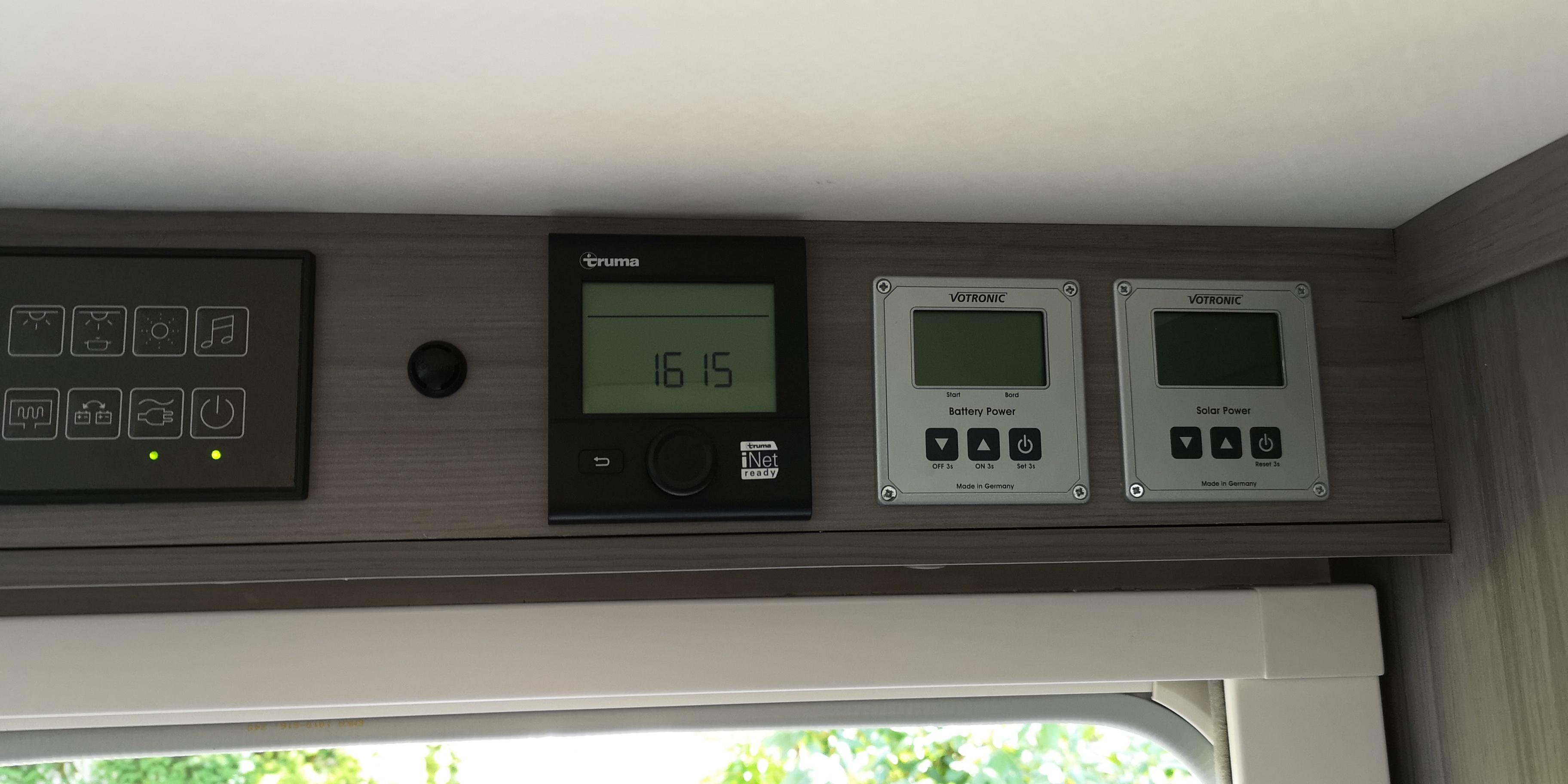

    ich denke der Fühler ist der runde "Gnubbel" im Brett über der Aufbautür.

    der Fühler über der Aubautür ist der Richtige. Bei uns sind da sogar 2 Fühler. Einer für das TFT-Hobby Display und einer für die Truma.
    Die Temperaturabweichung kommt durch die Art des Einbaues.
    Der Fühler ist über der Tür in einem unbeheizten Raum/schrank/Leiste eingebaut. Da das Gehäuse des Fühlers sehr lang ist und zu 95% in diesem Raum hineinragt beinflusst das natürlich die Messung.

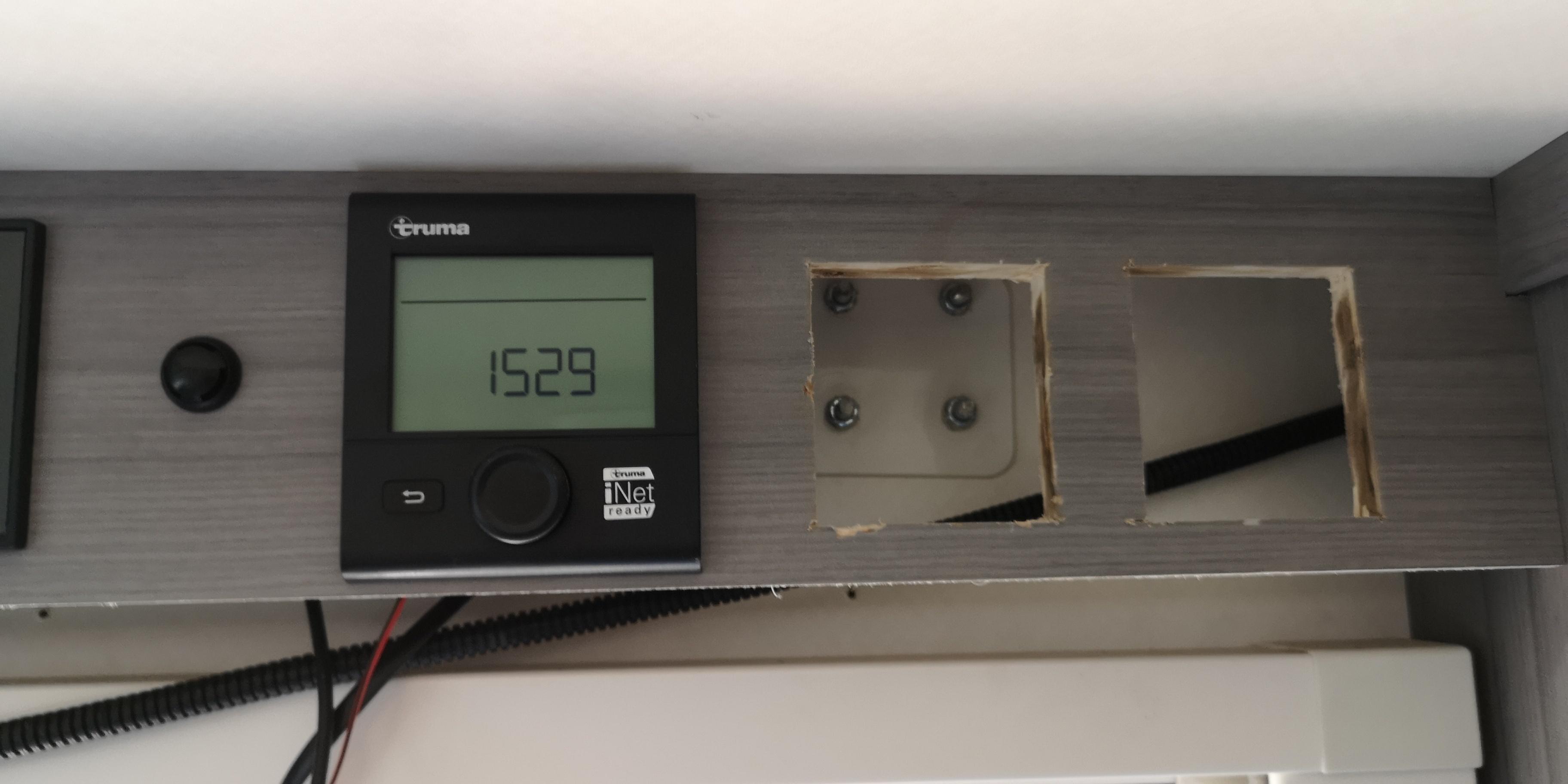

    Das der Knubbel über der Tür der Fühler ist, ist ja nun geklärt.
    Ihn zu versetzen (wohin auch immer) ist kein Problem, das hab ich sowieso machen müssen weil dort ein Teil meiner Anzeigen hingewandert ist.
    Das im Kasten oben liegende Kabel des Fühlers ist ewig lang und gut für ne Re-Positionierung.
