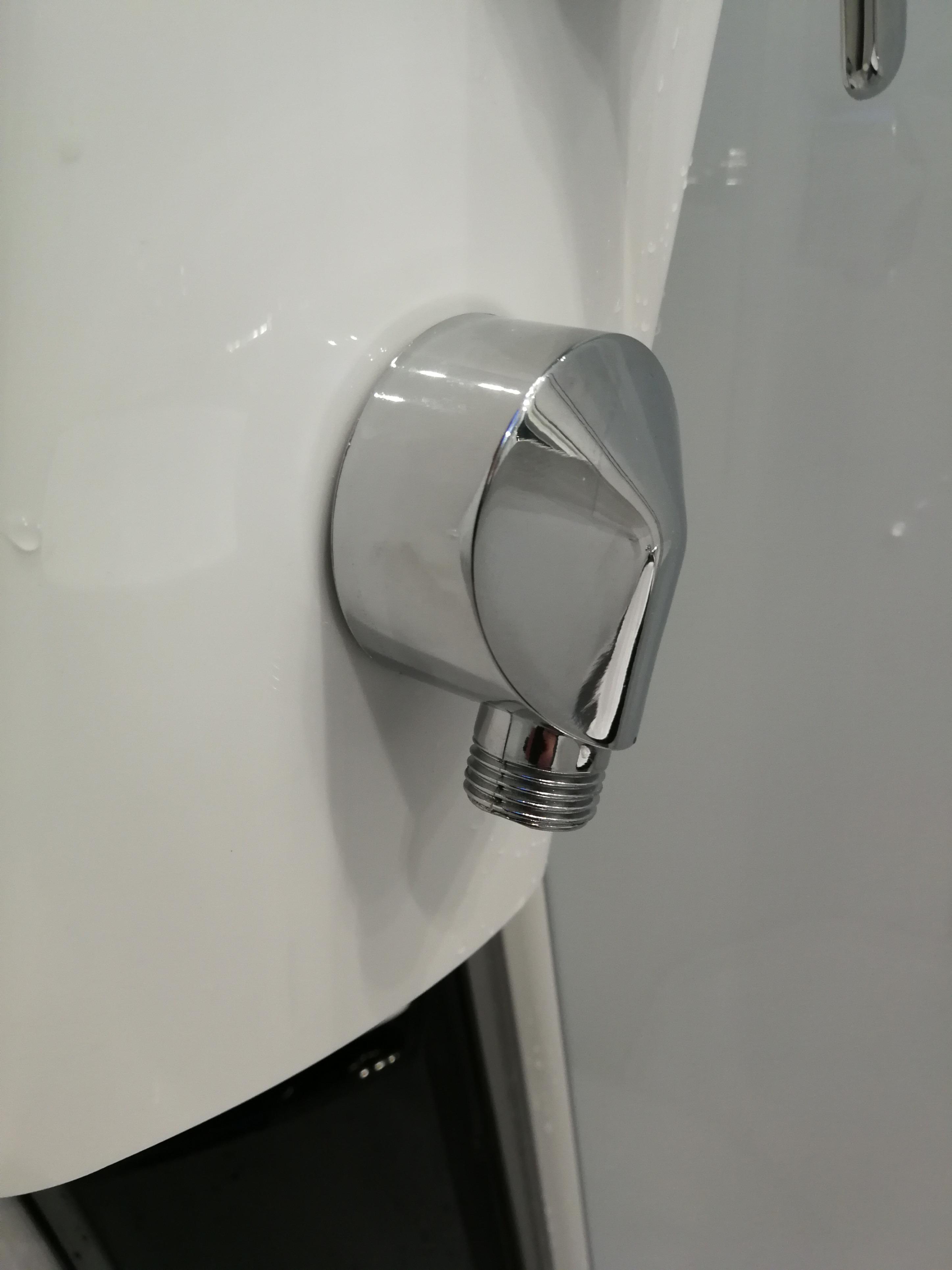

Bei meinem Optima Eddition 2020 ist die Duscharmatur undicht und zwar der Schlauchadapter unterhalb des Einhebelmischers.
Weiß jemand wie das Ding heißt und wo man das kaufen kann? Evtl. auch noch den Preis?

das ist ein Wandanschlussbogen.
1/2" Fixfit von Hansgrohe .
Aber was soll da kaputt sein?.
Kann eigentlich nur nicht richtig eingedichtet sein.
Viele Grüße Geddy -

Ist, bzw. war aber der Tatsache geschuldet, dass der Anschluss innen in eine Kunststoffmuffe geschraubt war.Man kann die Abdeckung aber ohne Probleme entfernen. Diese sitzt zwar fest, ist aber letztendlich nur eine Klettbefestigung, die sich nach vorne lösen lässt. Danach kommt man an die rückwärtigen Verschraubungen, Schläuche usw.

Danke für eure Antworten, Ich werde den "Wandanschlussbogen" heute mal ausbauen und genauer untersuchen.
Eigentlich ist da auch noch Gewährleistung drauf, das stimmt, aber ich habe von Privat gekauft und der ursprüngliche Händler ist weit weg. Und für 15 € für das Teil, kann man das vermutlilch einfacher selber instandsetzen.
VG Marc -
Hallo!
Das Teil hat einen Riss und muss erneuert werden.
Ist also wohl nicht unkaputtbar,
VG Marc -

Habe jetzt als Ersatz eine Hansgrohe Fixit. Aber die sieht anders aus. Die Abdeckkappe ist lose. Das wird, dann wahrscheinlich nicht dicht mit der Wand verschraubt werden können. Weiß jemand was dafür besser geeignet ist?
