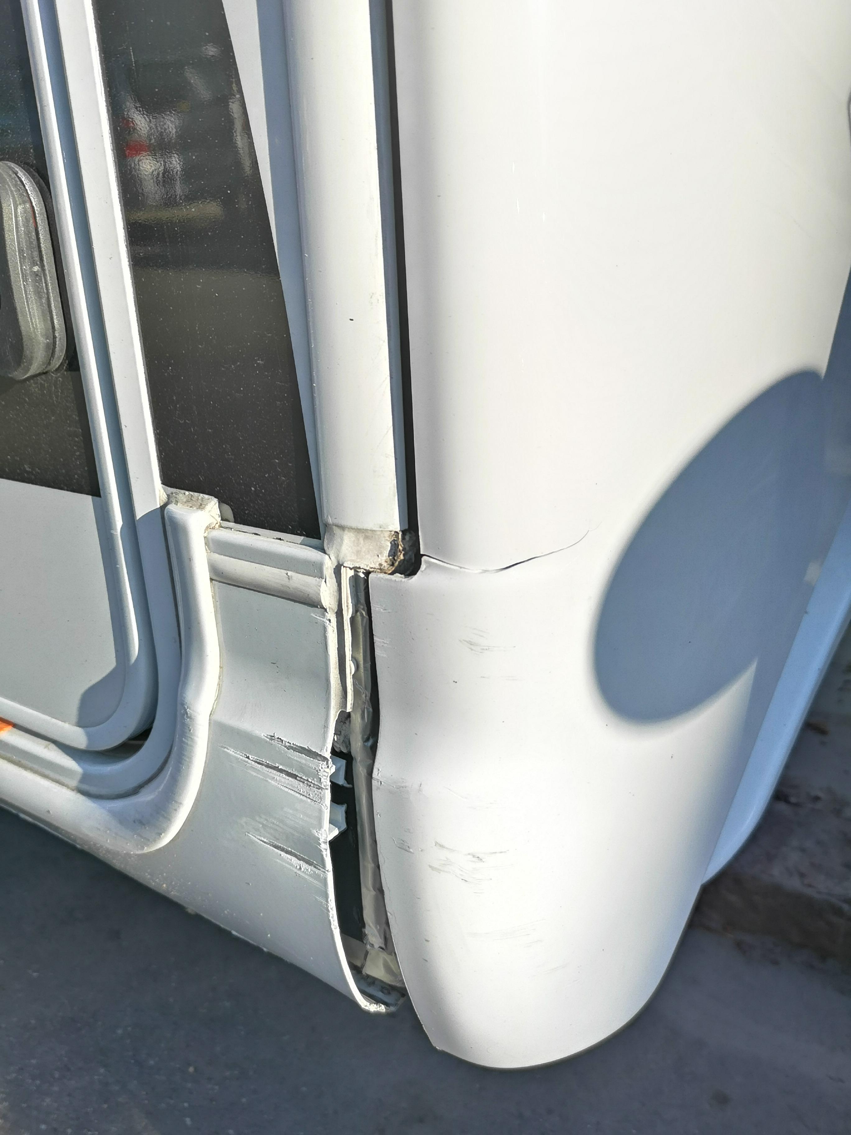

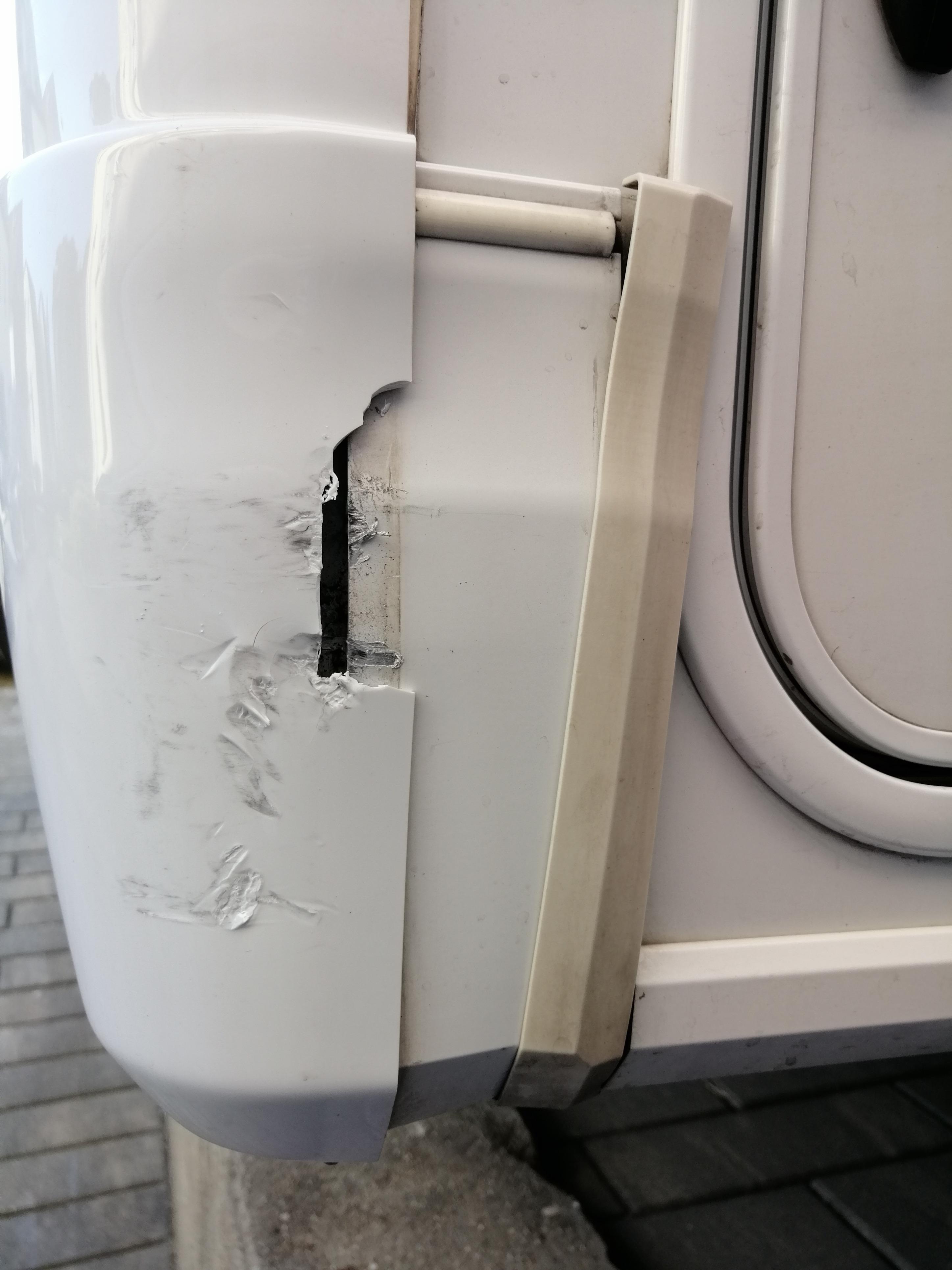

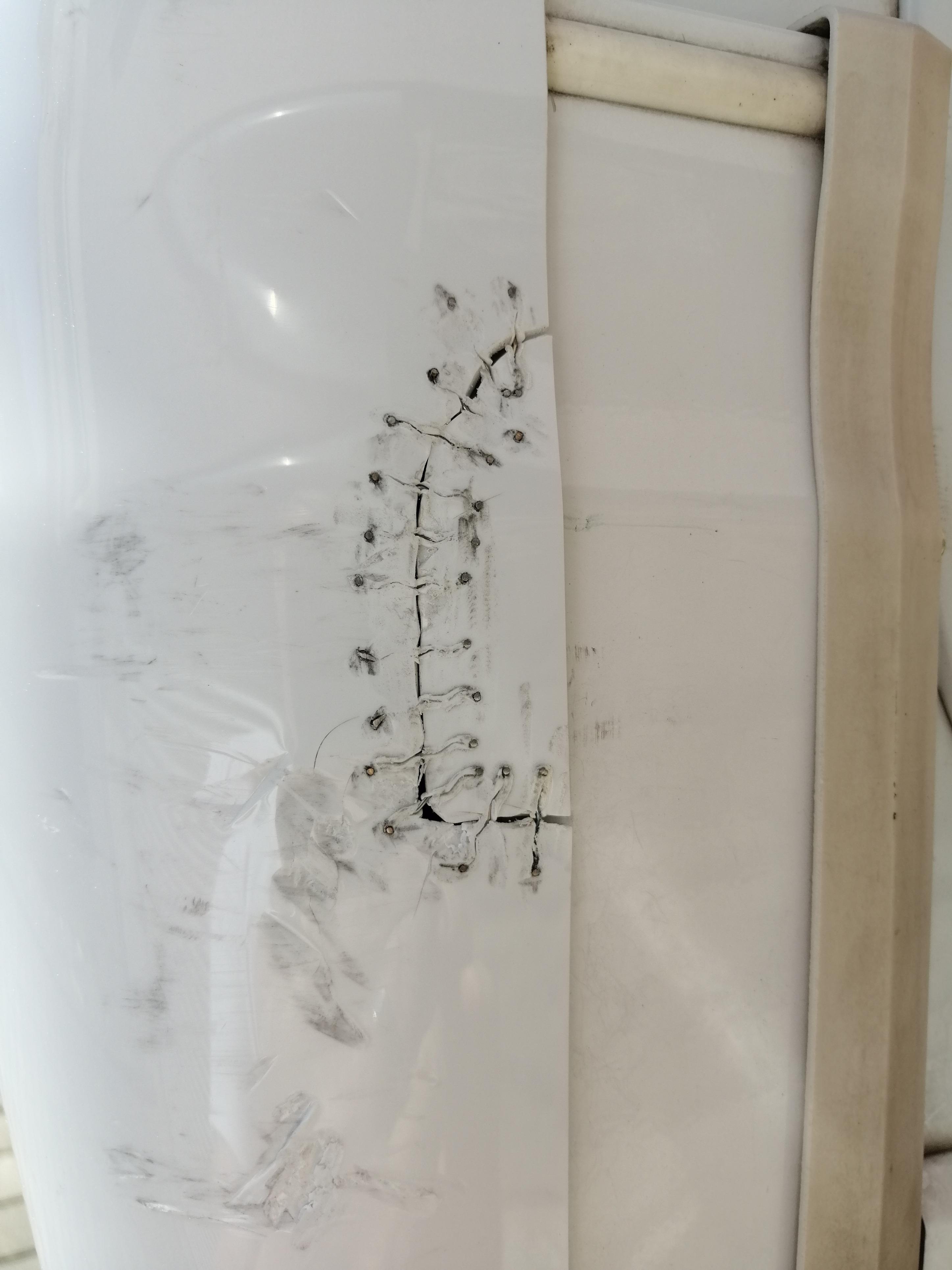

    Hab mir beim rangieren den eigenen Anhänger in's
    Heck gedrückt. Ergebnis = Ecke rausgebrochen,
    Halter krumm, Lack Sch... 🙄
    Also, erstmal alles lösen, krumme Sachen
    Geradedengeln, Bruchstellen bearbeiten, das
    Bruchstücke mit Drähten verbunden.
    Das ganze jetzt wieder ansehnlich zu machen
    überlasse ich einem der das gut kann.

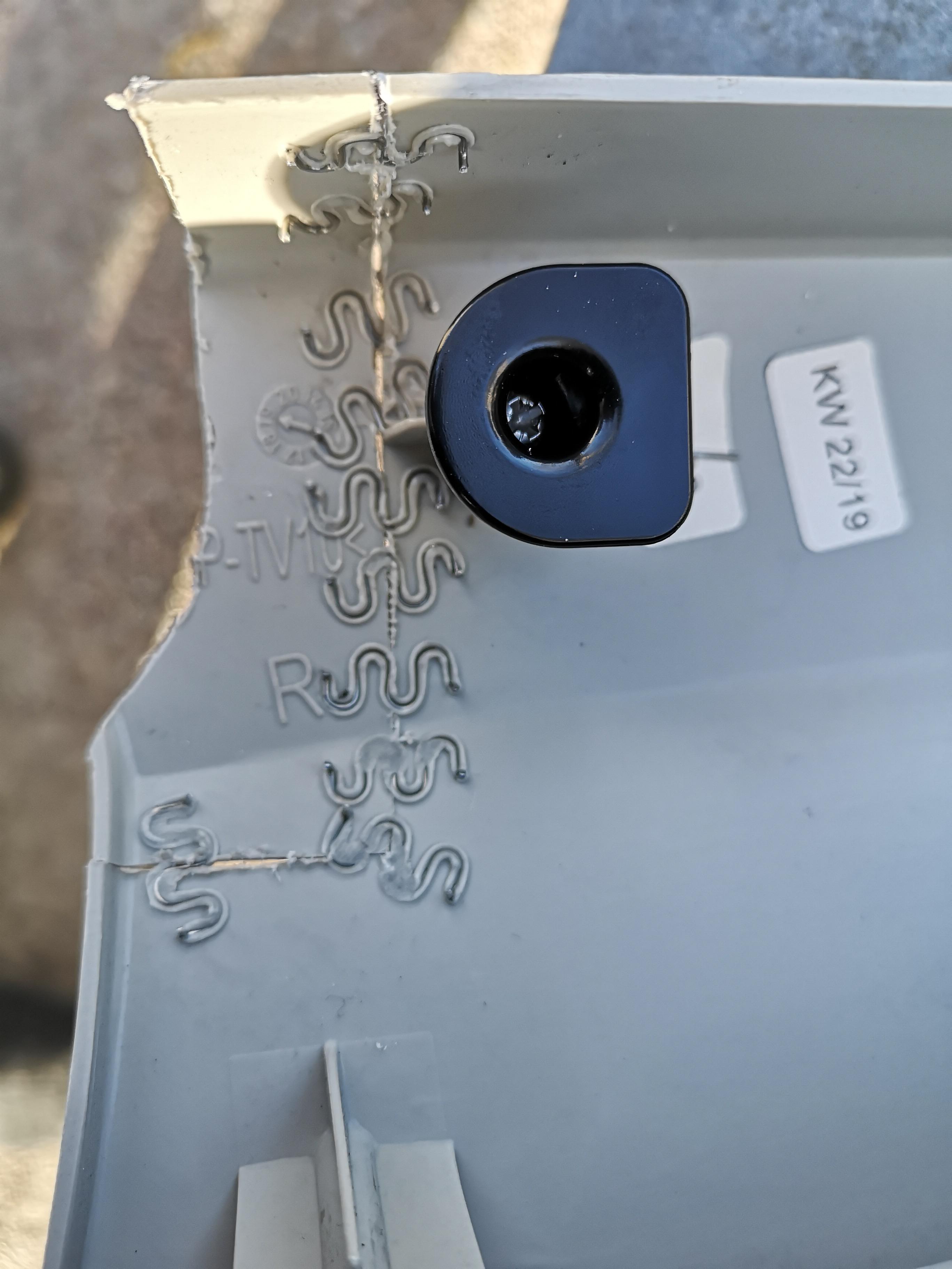

  • Oh mann, Kenn ich auch.
    Bei mir wars ne freilaufende Betonmauer.

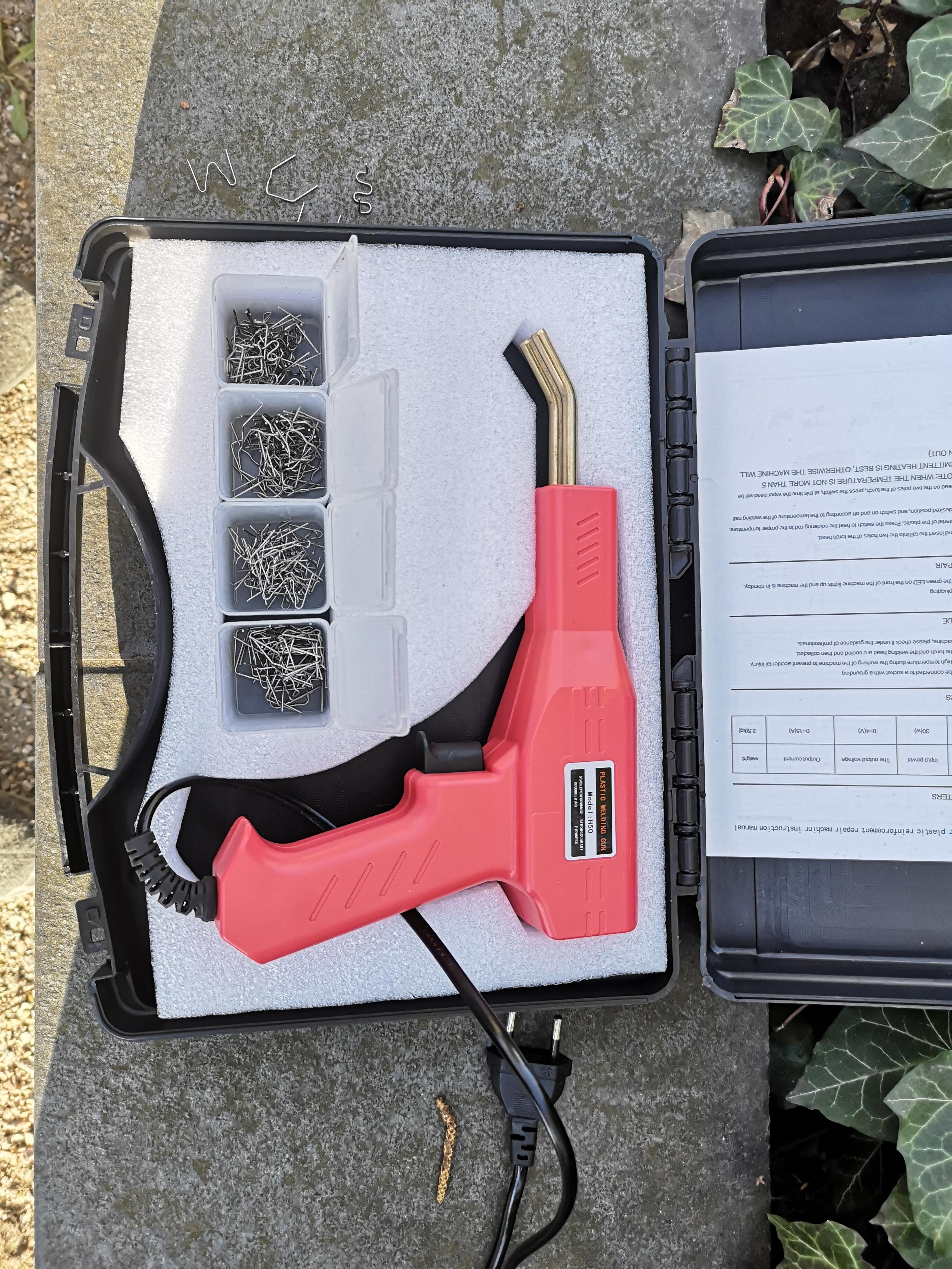

    Repa mit dem china-krampen-einschweisgerät,
    har mir schon div mal geholfen, hier repa vom blöderweise, falsch ausgeschittenen Remis System:

    Bei mir hat der Maschendrahtzaun nicht losgelassen
    Könnte die Heckschürze zum Glück mit meinem Kunststoffschweißgerät schweißen.

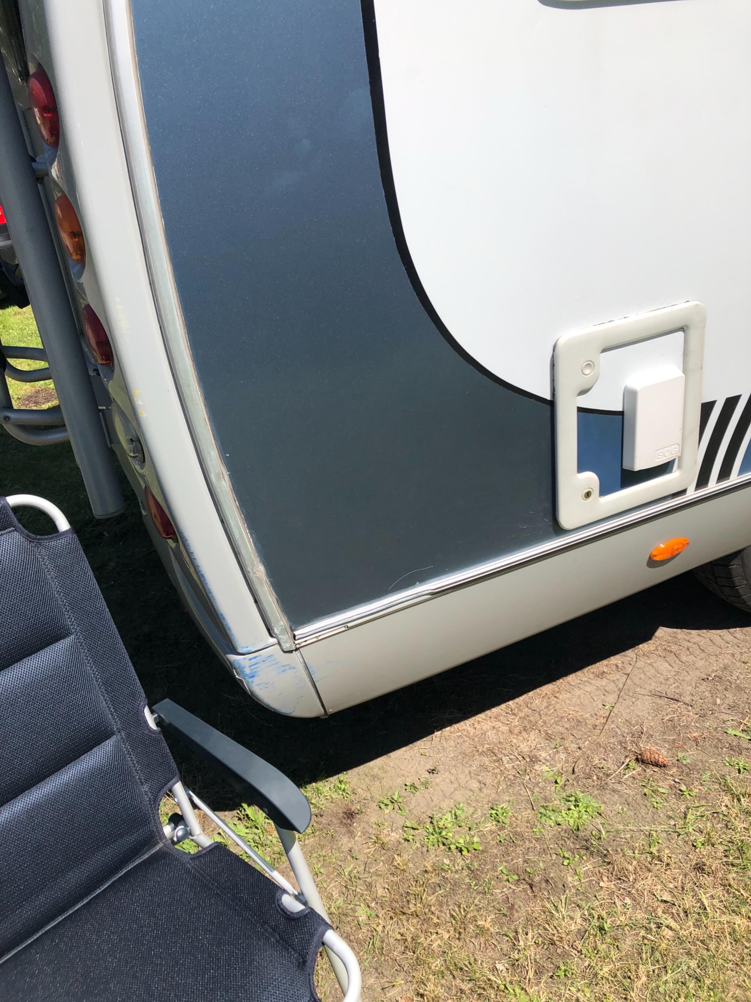

  • Hallöchen,

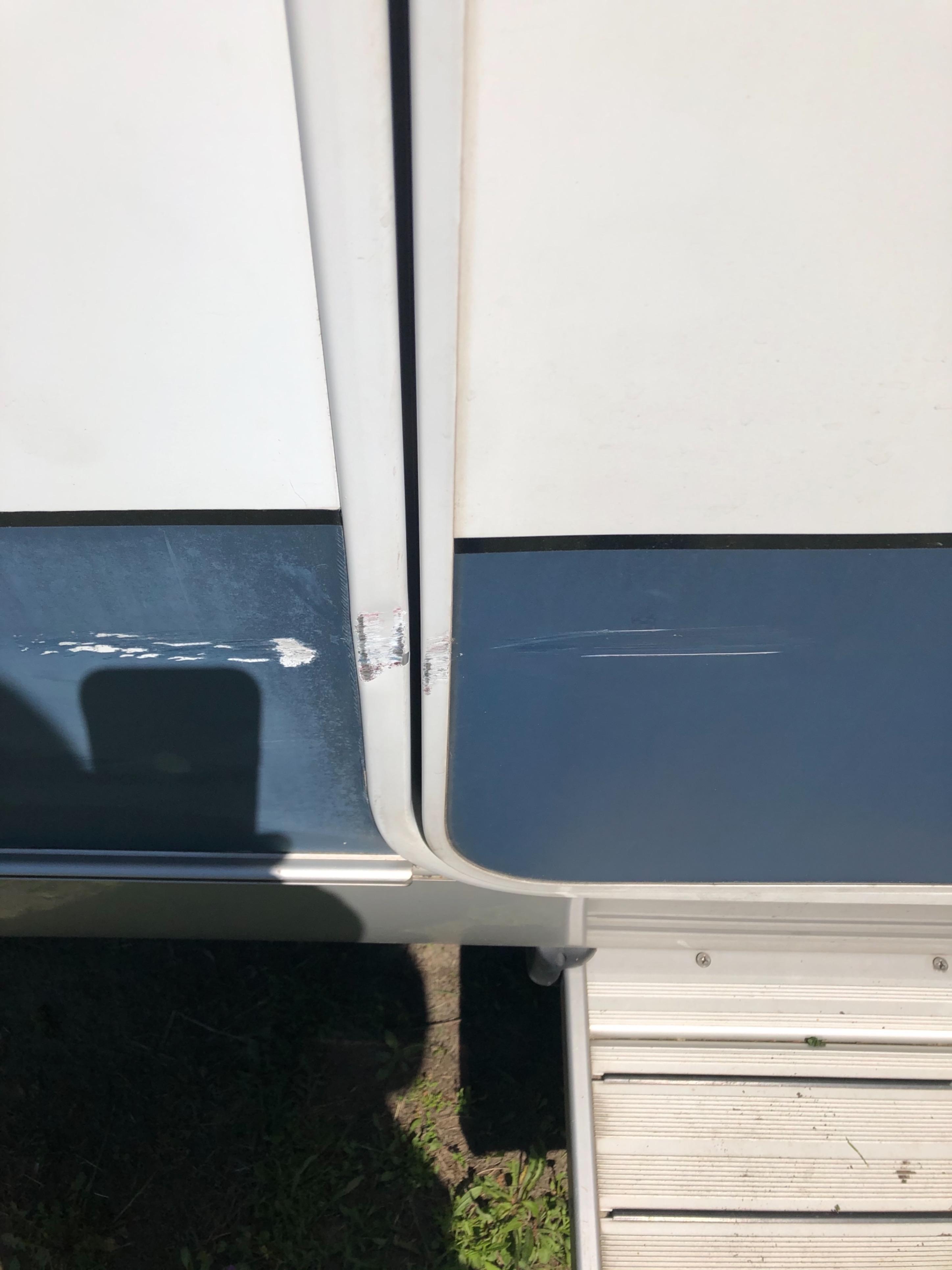

    ich bin auch Leidtragender. Unser Sohnemann hat auf seinem Erstausflug mit unserem Wohnmobil auch eine Kurve in die Parkbucht etwas zu eng genommen und dabei die Stoßstange eingerissen auf ca. 10 cm, Kederleiste gestaucht, Zierleiste und Türrahmen eingedellt und Lack/ Folie verkratzt, typischer Anfängerfehler halt 😜
    Könnte mir nicht mehr passieren 😇😂
    Da ich zwei linke Hände habe, suche ich eine Werkstatt in Berlin-Charlottenburg, die solche Reparaturarbeiten erledigt. Vielleicht fällt jemandem was passendes ein.

    ich hatte im letzten Jahr von Ludger den Tip bekommen, Risse mit Gorillaplastik ( z.b. Amazon) zu reparieren.
    Gesagt, getan, war eine Super Idee von ihm
    Gibt es in verschiedenen Farbtönen.
    Wird mit etwas heißem Wasser abgelöst und dann auf dem Riss angebracht
    Durch Abkühlung härtet es aus
    Durch Neuerwärmung kann man es wieder Modellieren.
    War sehr zufrieden und ist nicht mehr so auffällig gewesen.
    Kostenpunkt ca 10 Euros
  • Moin Lothar,
    so dick, wie du es benötigst.
    Es ist halt nicht zum aufspachteln von Dellen gedacht, sondern zum verbinden und auffüllen von Rissen..
    Man kann es auch nach dem Abkühlen schleifen, Bohren oder sonstiges
    Wenn ein Riss noch im Material endet, nicht die Bohrung zur Entlastung des Spannungsrisses vergessen.
    Letztes Jahr war da ja diese blöde, freilaufende Betonmauer, die mich angefallen hat:

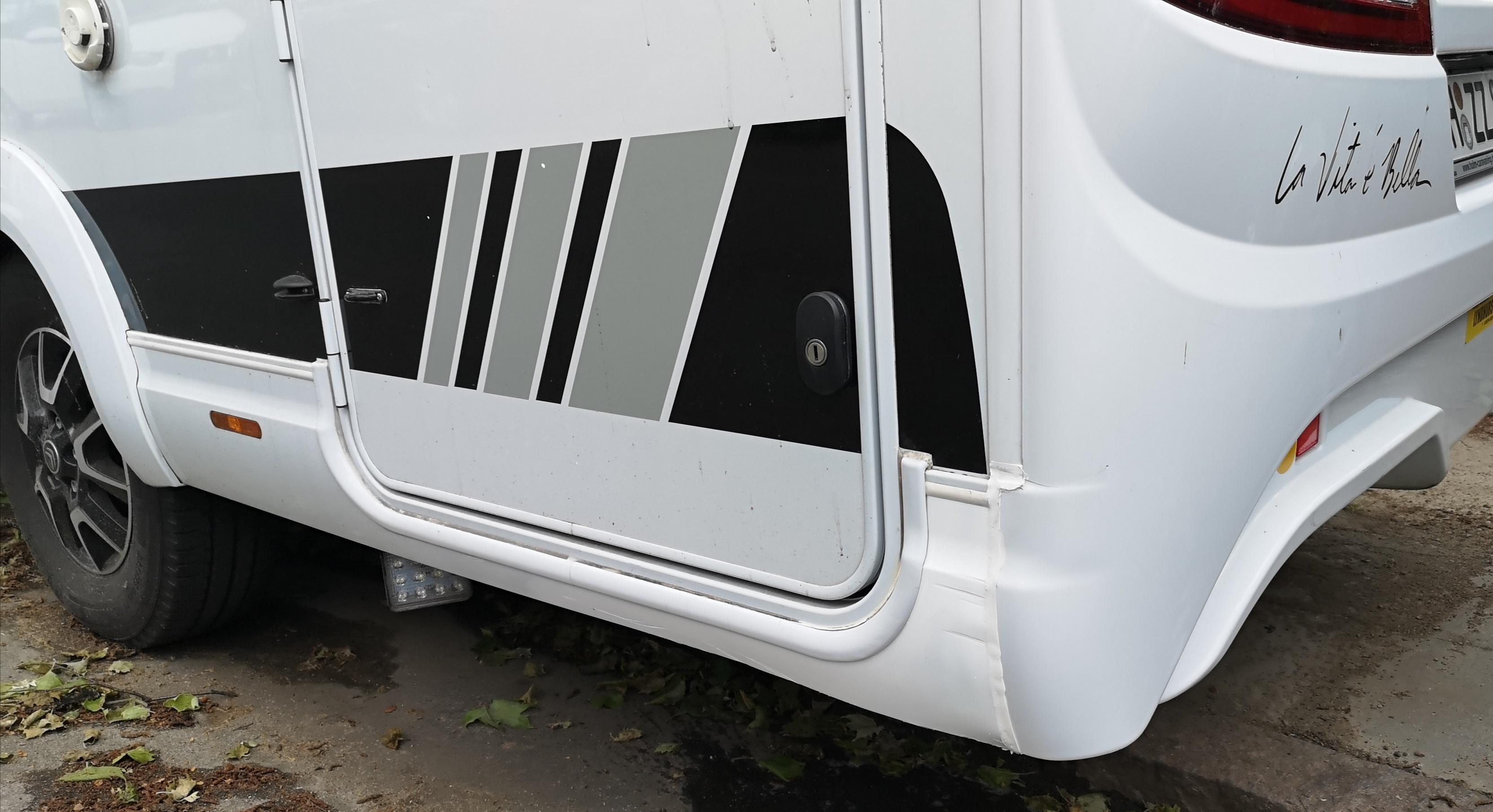

    Heute war repair day, Riss in der Stoßstange von hinten mit den China-Krampen verschweißt, Kratzer im Plastik ausgeschliffen und poliert, Form vom Alu wieder angepasst, lackiert. Hab mich bewusst gegen das ausspachteln der Striemen entschieden.
    Denke, das Ergebnis ist trotzdem einigermaßen zufrieden stellend:
