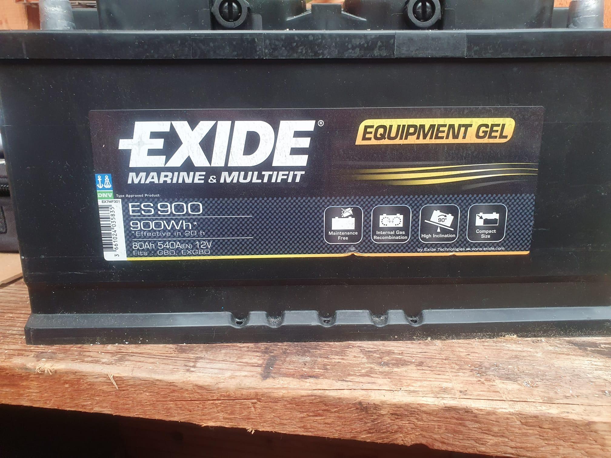

    Zwei Wochen vor unserem Urlaub hab ich festgestellt,die Aufbaubatterie ist nach drei Tagen geladen wieder leer.Der Camper ist aus 2013,die Batterie ebenso alt.Ausgebaut,aufgeschraubt sehe ich trockene,weiße Klümpchen(ähnlich Kandiszucker),eine halbe Stunde noch geladen zeigt sie 12,7 Volt an. Meine Frage,kann ich auf die Zellen Batteriesäure kippen,sodas die Bröckchen bedeckt sind,oder geht das bei Gel gar nicht?

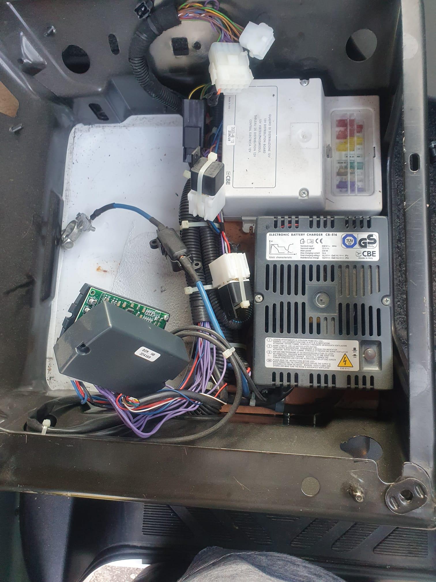

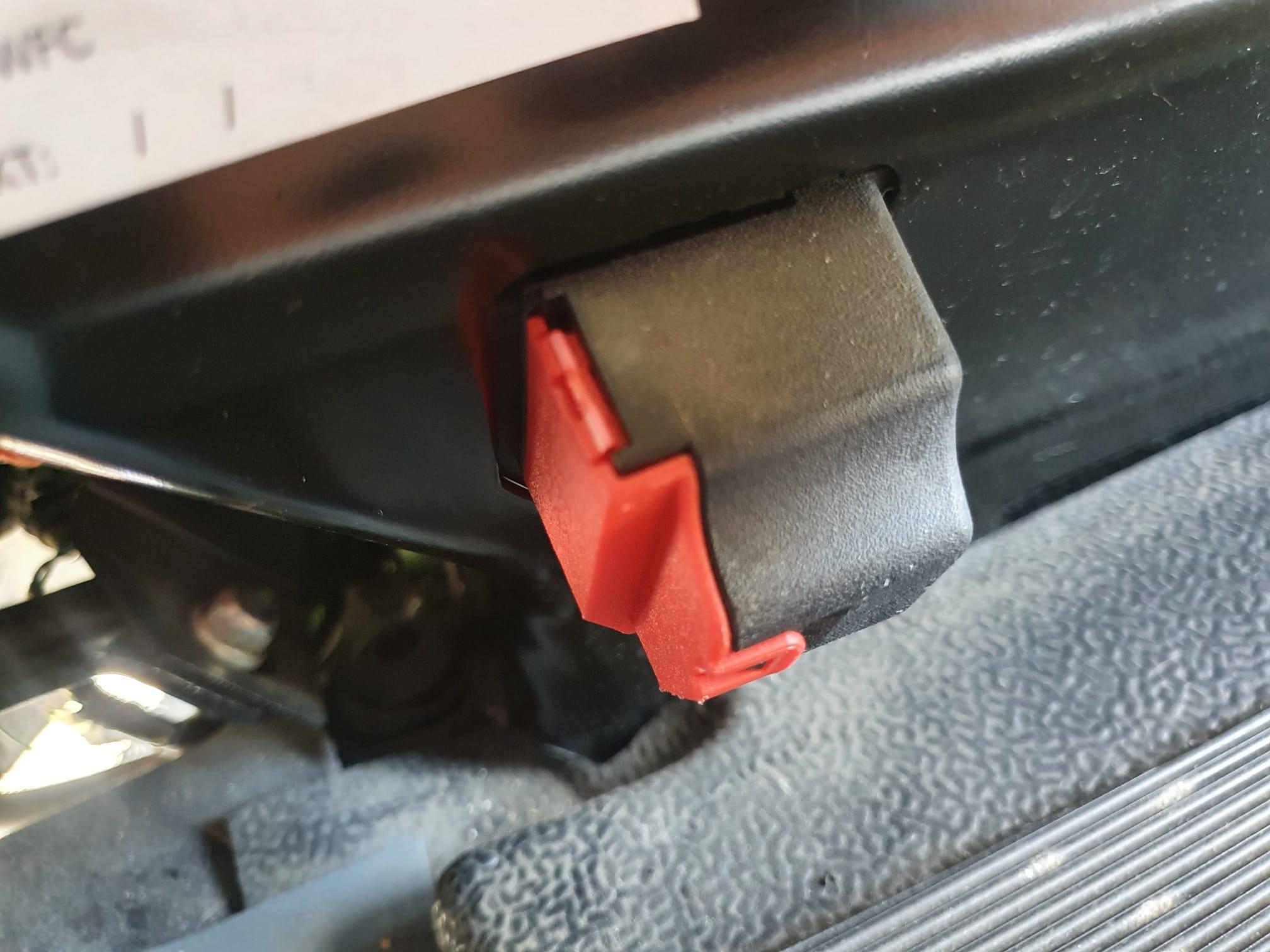

    Und ich hätte gern mal gewußt,das original verbaute Ladegerät,ist das geeignet für solche Batterien? Ach ja,weil ich die Starterbatterie auch noch nachgeguckt habe,auch den Sitz herausgebaut*ächz,kam ich auf ein Kästchen hinter dem Sitz,wozu ist der?

    keinesfalls Batteriesäure hineinkippen, bei GEL-Akkus wird die Schwefelsäure durch Kieselsäure gebunden und das Verhältnis stimmt dann ganz sicher nicht mehr.
    Wenn der Akku von 2013 ist, machen solche Experimente auch wirklich keinen Sinn. Kauf' Dir einen neuen und dann hast Du Ruhe.
    In herkömmliche Akkus darf man übrigens auch keine Schwefelsäure auffüllen.

  • Hallo,ich danke euch für die Tips,habe mir eine gleiche,neue bestellt und kam gestern,hab sie angeschlossen und laden lassen,also über Außenstrom,weil ich den Sitz noch ausgebaut hatte,ich sah heute morgen auf dem Ladegerät die rote lampe leuchten.Heißt das dann,das Gerät läd dauernd durch,schaltet nicht ab?Das wäre dann doch für die Batterie nicht wirklich gut,oder?
    Und wenn ich schon schreibe,kann mir jemand sagen ob das eingebaute ladegerät auch eine zweite,gleiche batterie laden kann,oder dafür zu schwach ist? Sorry,aber ich bin Elektrischtechnisch,fast eine Null**

    als die rote Lampe leuchtete, hat das Gerät da noch geladen?
    Natürlich kannst Du eine zweite (nahezu identische) Batterie parallel dazu schalten, das Laden dauert dann nur länger.

    Das Gerät war jedenfalls warm,ob es durchgeladen hat weiß ich nicht.Ich sah halt nur das die rote Lampe,also da wo der Taster draufsitzt Dauer brennt,wenn der Camper Strom hat.
    Mfg. Kurt

    Du meinst sicher den runden Druckknopp oben auf dem Ladegerät!?!
    Damit kannst Du das Ladegerät aus und einschalten!
    Angekabelt an 230V, Knopf gedrückt und rote Lampe im Knopf leuchtet ist Ladegerät angeschaltet und die kleine grüne Kontrolllampe im Kontrolldisplay oben im Aufbau leuchtet auf, Aufbaubatterie wird geladen, Aufbau hat Strom .
    Bei nicht gedrückt ist innere rote Lampe nicht an und kleine grüne Kontrolllampe leuchtet auch nicht usw.
    Aber das wirst Du zwischenzeitlich sicher auch gemerkt haben!

    Ja Danke,das mit dem Aus und Einschalten habe ich gemerkt,alles funktioniert,auch Laden über Lima,ich brauchte nur was länger um da durchzublicken. Was mich noch interessieren würde,dieses angeschraubte Kästchen mit dem roten Deckel hinter dem Fahrersitz,da kann ich mir keinen Reim drauf machen.
  • Hallo Kurt, da war mal was mit "große/starke Sicherung/en unten hinter dem Fahrersitz"!
    Hab mich aber hier nie drum kümmern müssen !
    Kann es aber auch mit den mir vorliegenden Unterlagen für unseren Bj. 07 nicht erkennen.
    Zumal Euer Fahrzeug mit Bj. 13 erheblich jünger ist !
    FORD-Sicherungen nach Starter-Batterie !?! Ford-Schaltplan fehlt mir!
    Vielleicht kann einer der FORD-Gestell-Reisenden etwas dazu sagen!?!

  • Danke peter für dein Bemühen,ok ich denke mal das Teil ist nicht wirklich relevant,ist mir auch nur aufgefallen als ich beide Sitze wegen der Batterien ausbaute. Montag gehts erstmal an den Gardasee(mit neuer Batterie)Lach. Dir ein schönes Wochenende

    Werde aber auch in Deinem Interesse vor Ort mal nach dem roten Käppschen sehen ...!
