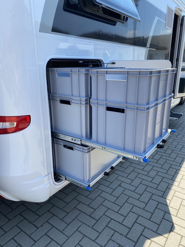

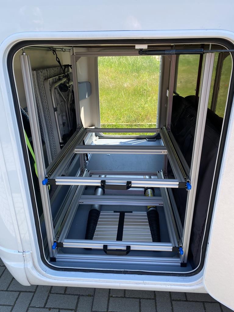

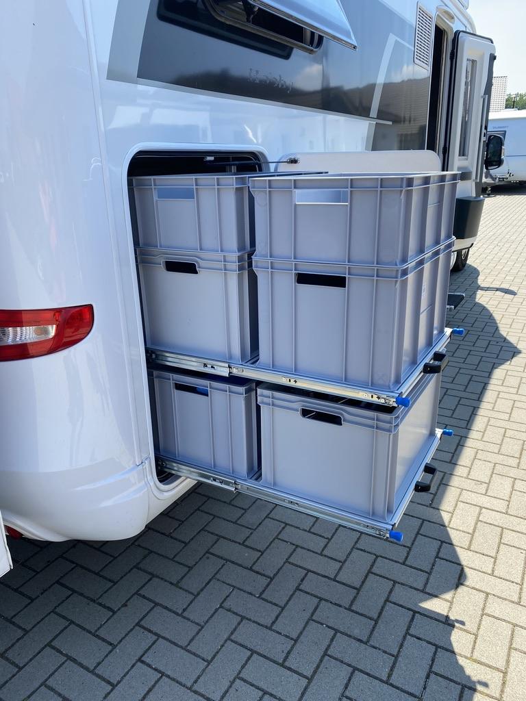

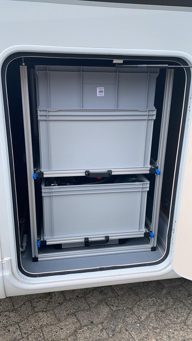

habe mir auch ein Regalsystem eingebaut.
Ich stelle einfach nur die Bilder rein , vll. für den einen oder anderen als Denkanstoß
Einbau Regalsystem T70 GE

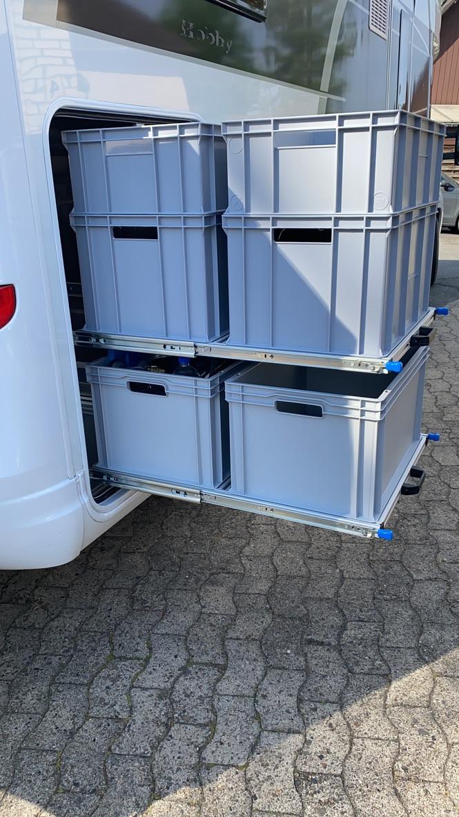

Moin Kalle,
Sieht ja, schick aus, aber was tust du denn alles in die vielen, grossen Euro-Boxen rein?? Ich hab bei mir 2 grosse Flache + 2 halbe Euro-Boxen in der Garage und hab alles, dabei was ich brauche. Daher ist auch noch genug Platz f 2 Fahrräder (28" Rennräder oder 29er MTB) und Tisch Stuhl.....
LG Rainer -

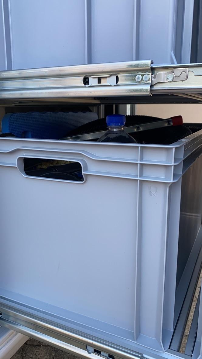

Hallo Rainer,

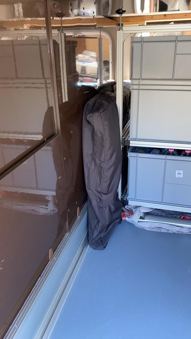

da ist so einiges drin. Tisch,Stühle,Grill usw. sind auf der anderen Seite.
In den Boxen - Getränke, Staubsauger, Spannwerkzeuge(Haken usw.)
Schlauch.... na ja was man halt so braucht
P.S. Wer viel Platz hat nimmt auch viel mit

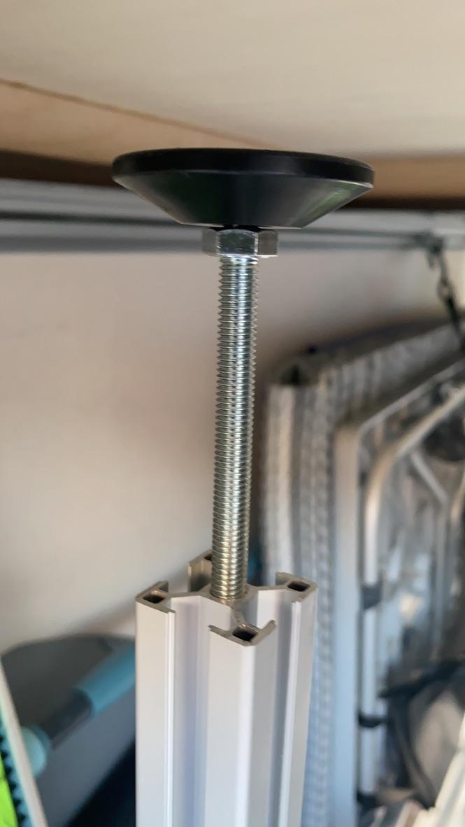

Hallo Kalle,
gehe ich recht in der Annahme, dass das Profil 30 x 30 ist?
Hallo Hartmut,
Das ist vollkommen richtigGruß Kalle
Hallo Kalle,
tolles System. Ich interessiere mich auch für solch einen Einbau. Weißt Du zufällig, wieviel Dein Regal wiegt. Ich muss auf das Gewicht achten.
Gentle -
Hallo Gentle,
das kann ich dir nicht sagen. Gewicht ist mir egal
Ist natürlich alles Alu und dann ist ja bestimmt auch die Größe entscheidend. Das einzig schwere und die sind schwer, ist das Schienensystem. Aber das Gewicht ist glaube ich beim Hersteller immer angegeben.Gruß Kalle
Moin Kalle,
das Regal sieht gut aus 👍.
Hast du das Regal selber gebaut oder ist fertig gemacht worden?
Eine Bezugsquelle wäre auf jeden Fall für den einen oder anderen sehr hilfreich.Gruß Dirk
