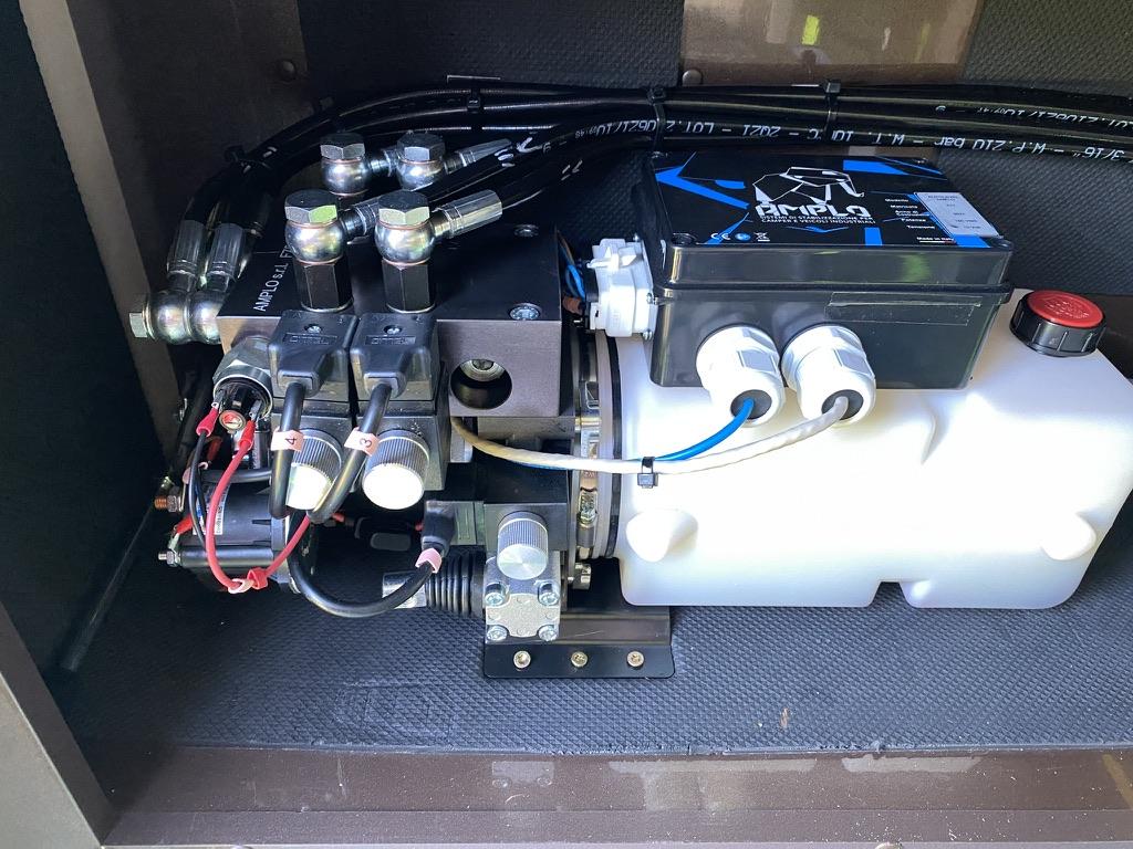

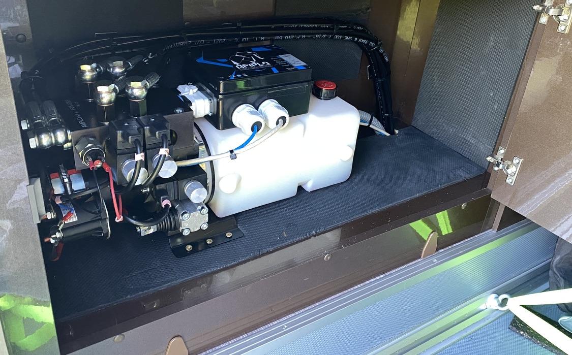

    Bekannte hatten schon welche von Amplo (Material etc. soll alles von Goldschmitt sein. Waren wohl mal eine Firma.)
    Morgens um 9.00 Uhr den Wagen abgegeben und um 14.00 Uhr fertig montiert wieder abgeholt.
    Festpreis immer 4800€ komplett bei Fiat Modellen.
    Habe auch die innenliegende Variante genommen.
    Die Unterflurvariante kosten 200€ extra, wegen des Kastens.
    Gesamtgewicht der Anlage 60KG abzüglich des Wagenhebers, Auffahrkeile und was sonst noch so gebraucht wurde.
    Sollte also auch bei in etwa 40KG zusätzlich raus kommen.
    Einbau war ja recht weit vorne.
    Paßte auch in das kleine Fach links neben der Eingangstür hinter dem Beifahrersitz.
