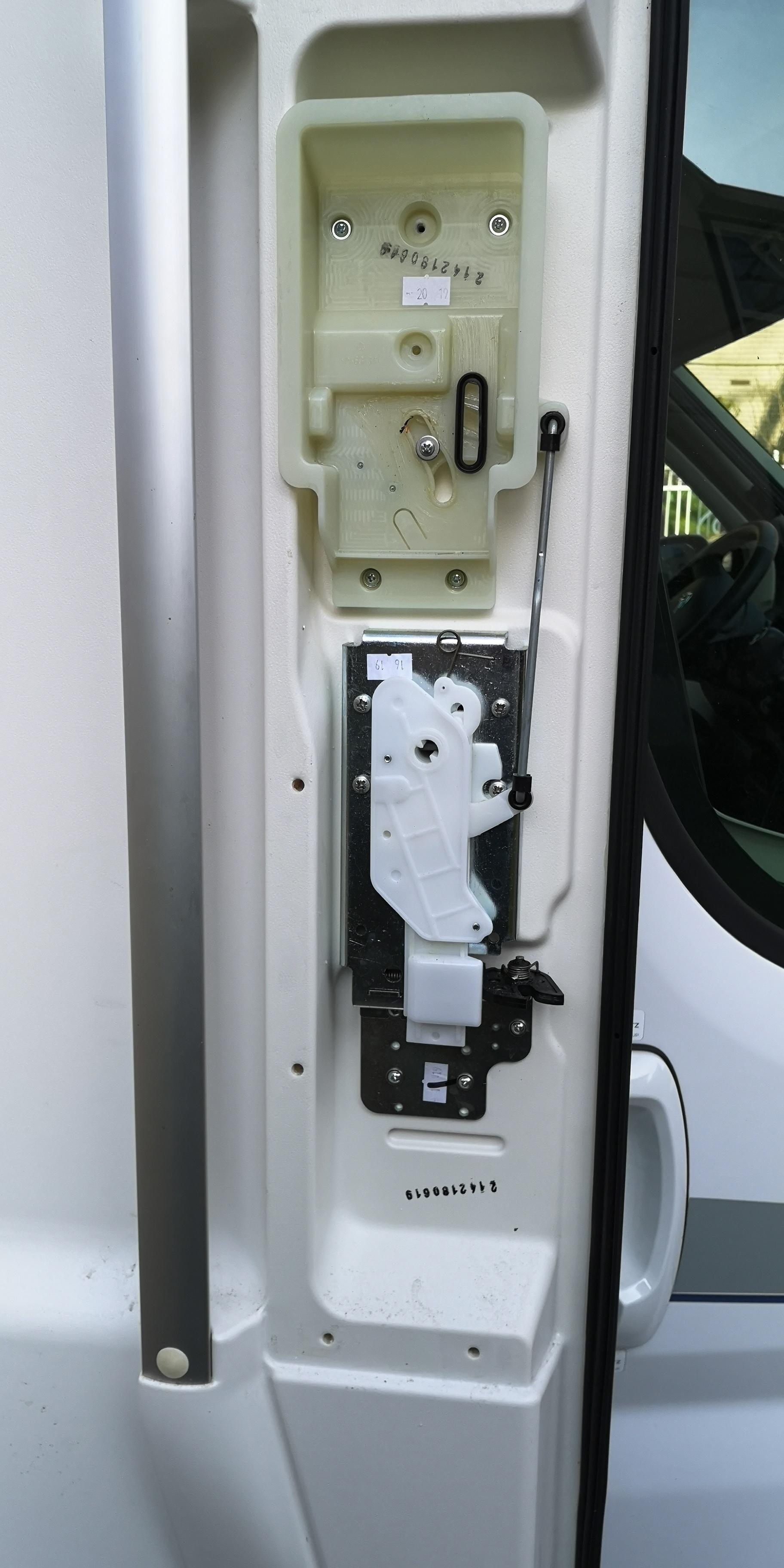

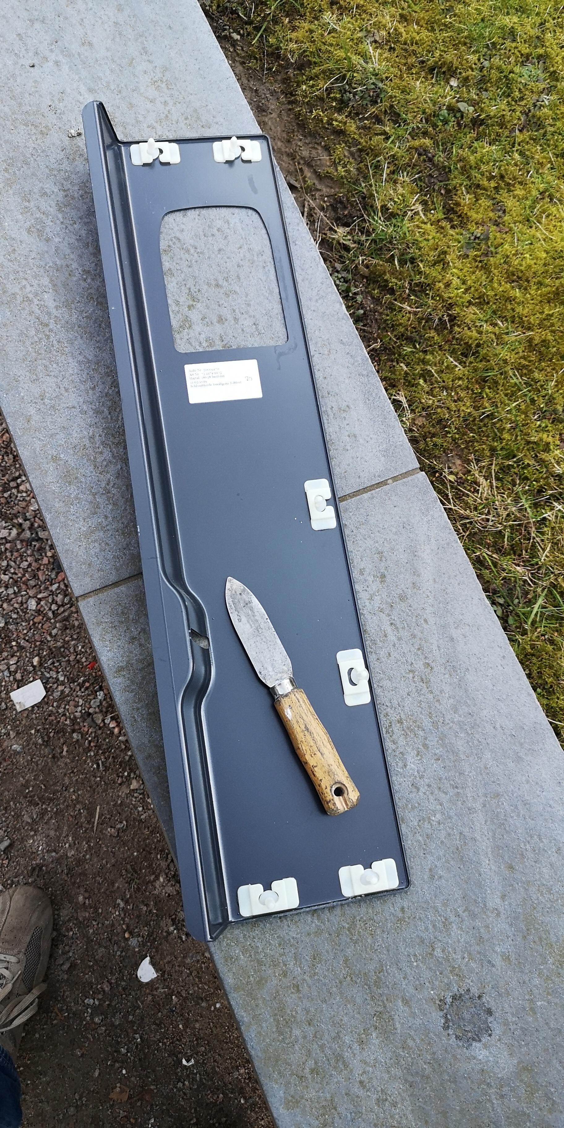

  • Moin Kalle,
    die Verkleidung löst du am besten VORSICHTIG!
    Die ist Hauchdünn, aber nur geclipst.
    Den Riegel innen hast du ja vermutlich schon abgeschraubt.
    Für die graue Blende nimmst du am besten nen kunstdstoff-spatel, um die clips auszuhebeln. Ich hab nen Glaserspachtel genommen, ging auch.
    Es sind oben und unten jeweils 2 clipse, und an der der TürMitte zugewandten Seiten sinds es 2 und an der aussen kante gar keiner, da ist die verkleidung nur über die Verriegelung geschoben.
    Wenn du die doppelt verriegelt Tür hast, sinds entsprechend mehr clipse.
    Ausbau ist einfach, und Öffnungsmechanik tauschen auch.
