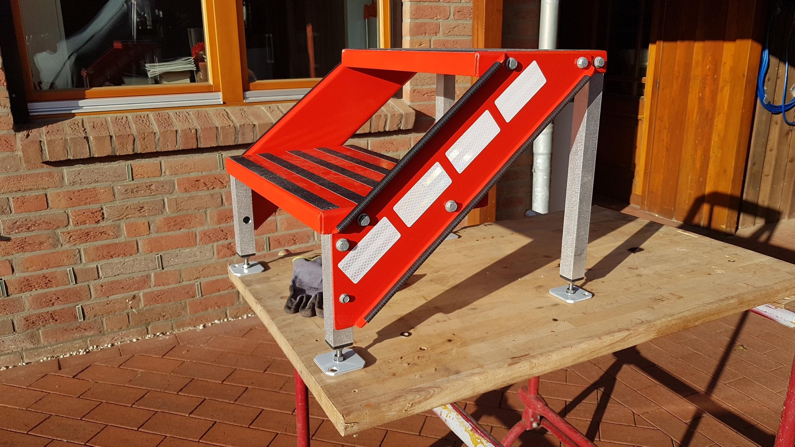

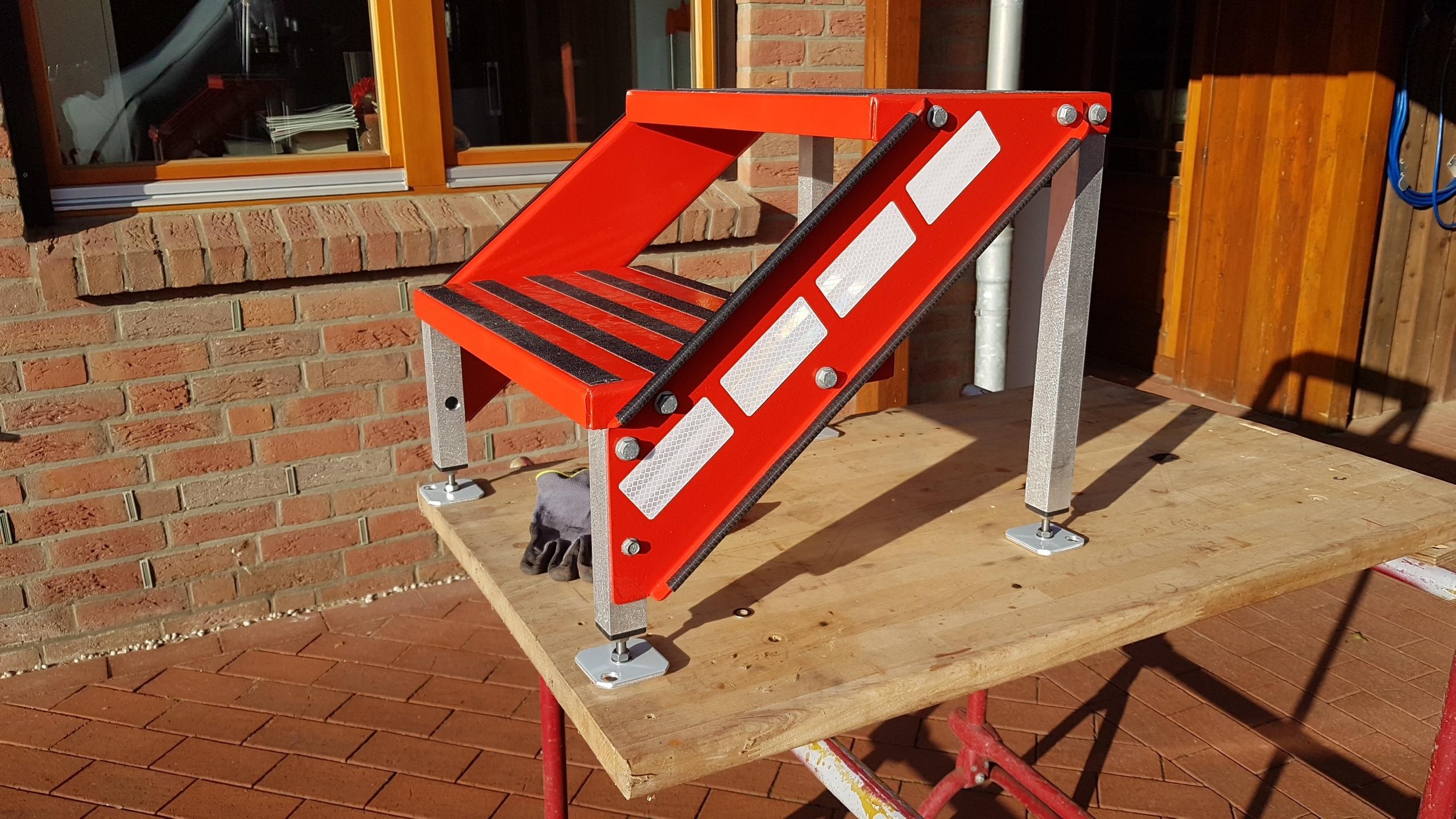

    Hallo, auch wir benutzen die Thule Trittstufe sehr wenig. Gerade beim Aussteigen ist die Schritthöhe doch sehr groß und somit unkomfortabel. Der seitliche Griff ist auch keine Hilfe, weil sehr tief angebracht. Zur Lösung des Problems habe ich uns einen zweistufigen Tritt gebaut. Der Tritt bietet nun einen bequemen Ein und Ausstieg. Wir möchten ihn nicht mehr missen.
    LG Ralf
    Wohl dem der handwerklich begabt ist. Wir haben uns einen 2-stufigen Tritt gekauft. Gerade, wenn auf der Beifahrerseite auch noch Keile ins Spiel kommen, ist das doch sehr hoch zum Ausssteigen, zumal wie beide relativ klein sind
    LG Jörg
