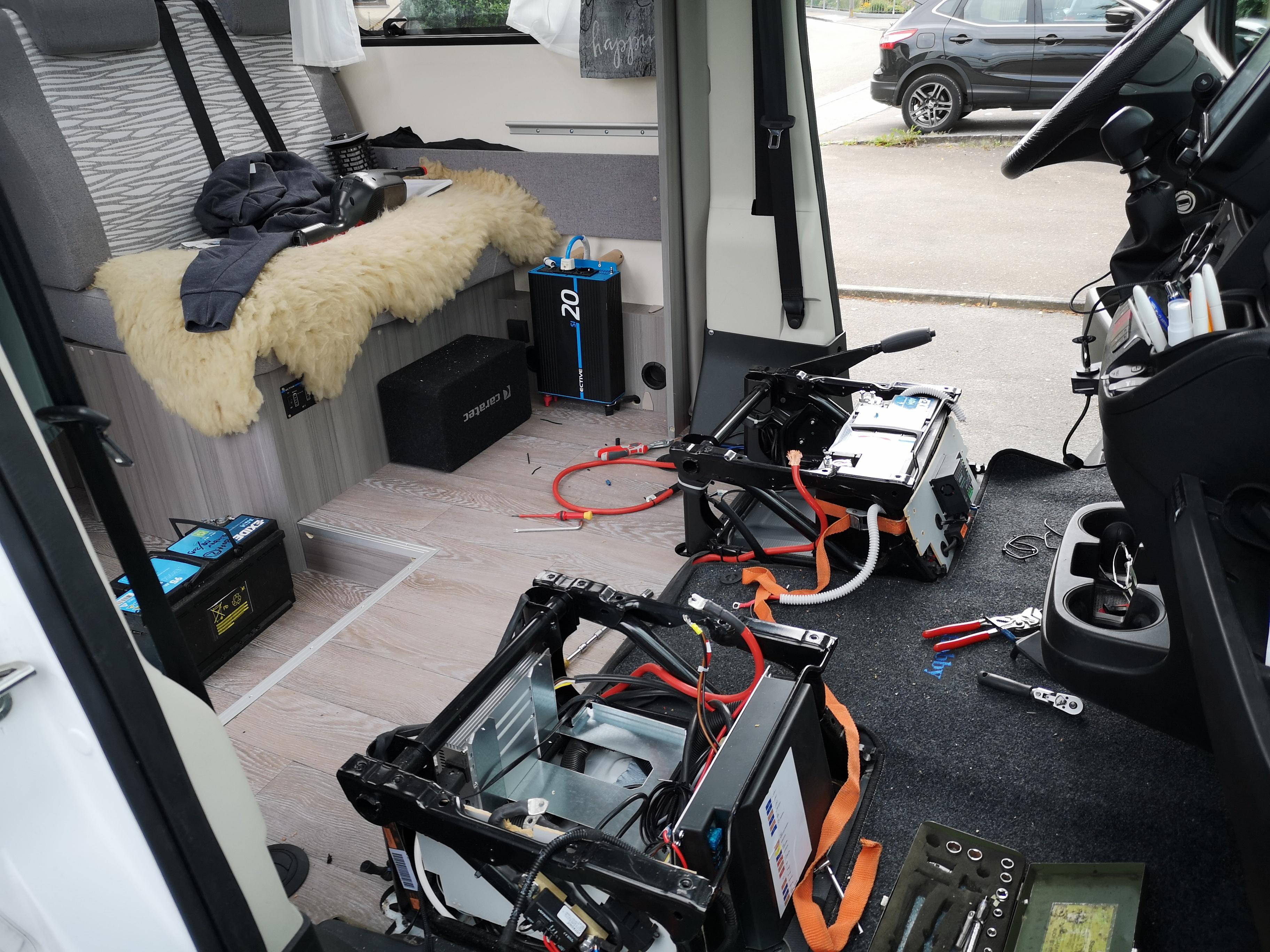

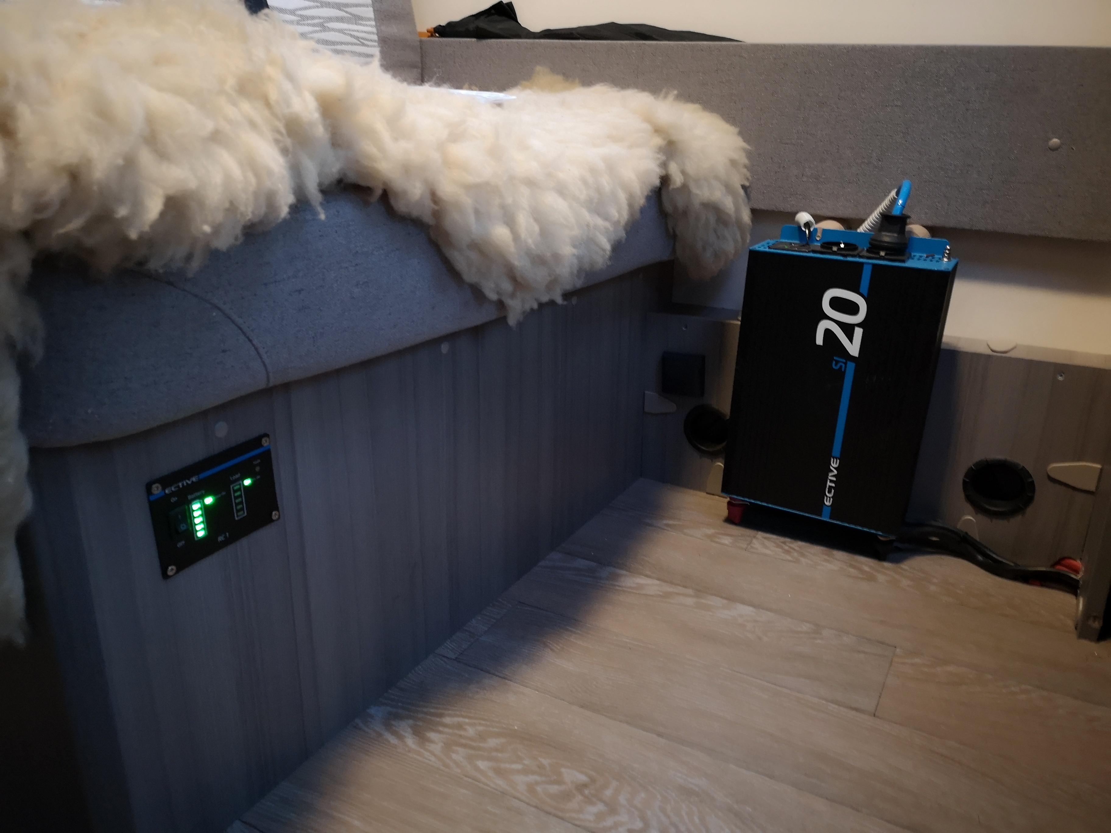

    Ich hab bei mir den 2kW-Wechselrichter von Ective verbaut. Da meine Aufbaubatterie unterm Fahrersitz wohnt, ich kurze kabelwege möchte und sonst untern, vorm und hinterm Fahrersitz alles mit Elektronik voll ist (gleiches unterm Beifahrersitz) hab ich den WR unterm Tisch an die aussen Wand gebaut. Um ihn nur bei Bedarf bequem anschalten zu können hab ich noch die Fernbedienung an der Sitzbank montiert.
    Angeschlossen ist der WR mit 4x 50mm2 Kabeln, selbst die kurzen Wege waren schon anstrengend zu verlegen.
