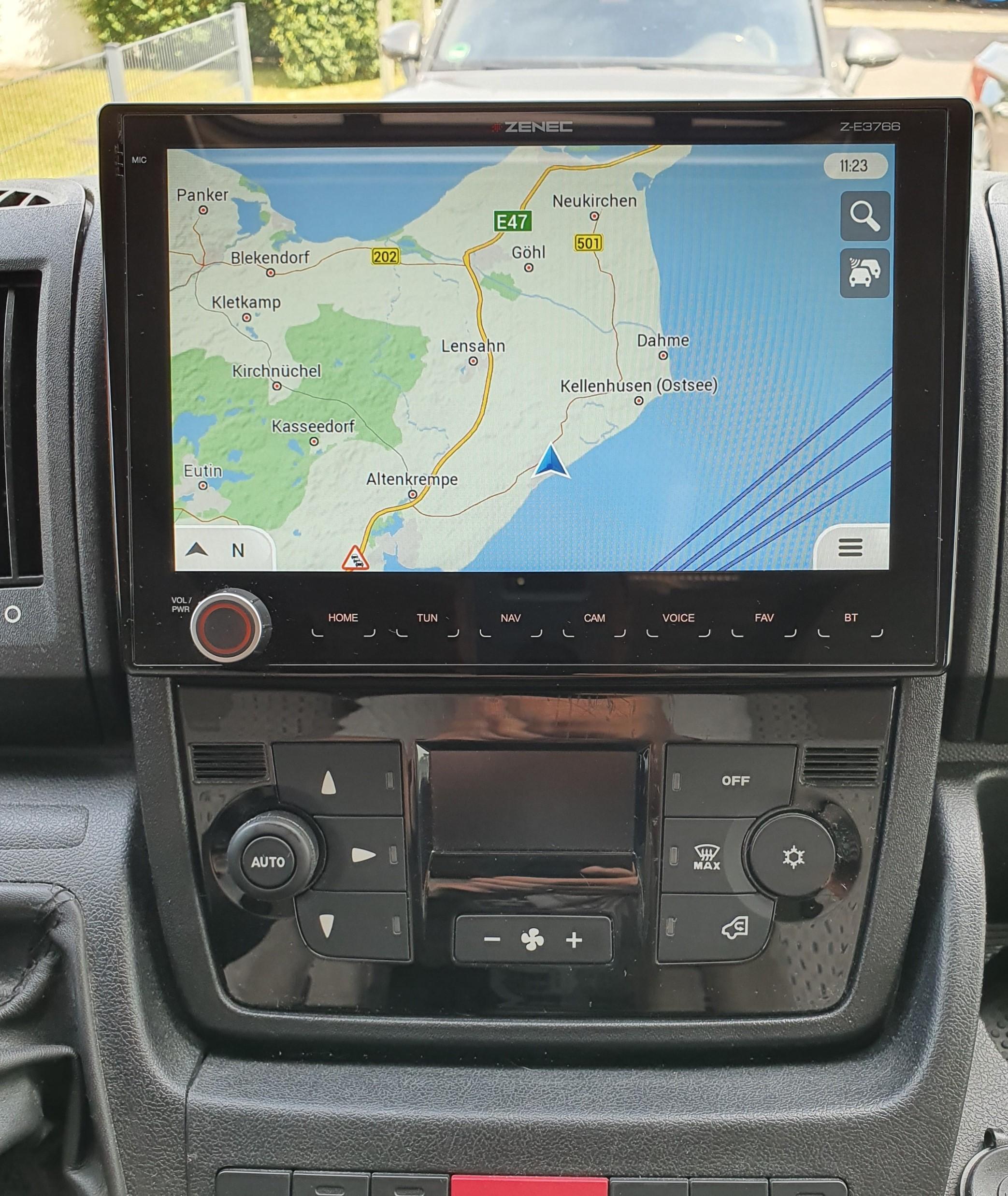

  • Moin, mal eine Frage an die Zenec-Nutzer. Eine automatischen Sommerzeit/Winterzeit-Einstellung gibt es nicht, oder bin ich zu blöd?
    Grüße von Beate & Christoph
  • Ich habe bei meinem Zenec das Phänomen, es stellt beim Start imer die Uhrzeit 09:32 Uhr ein. Kann ich dann korrigieren, solange Zündung läuft, läuft auch die Uhrzeit sauber weiter. Beim nächsten Start dann aber wieder 09:32 Uhr. Verkabelt is alles sauber, Sender bleiben auch gespeichert, nur die Uhrzeit spinnt. Und ewig grüß das Murmeltier ...
    Hat jemand eine Idee?
