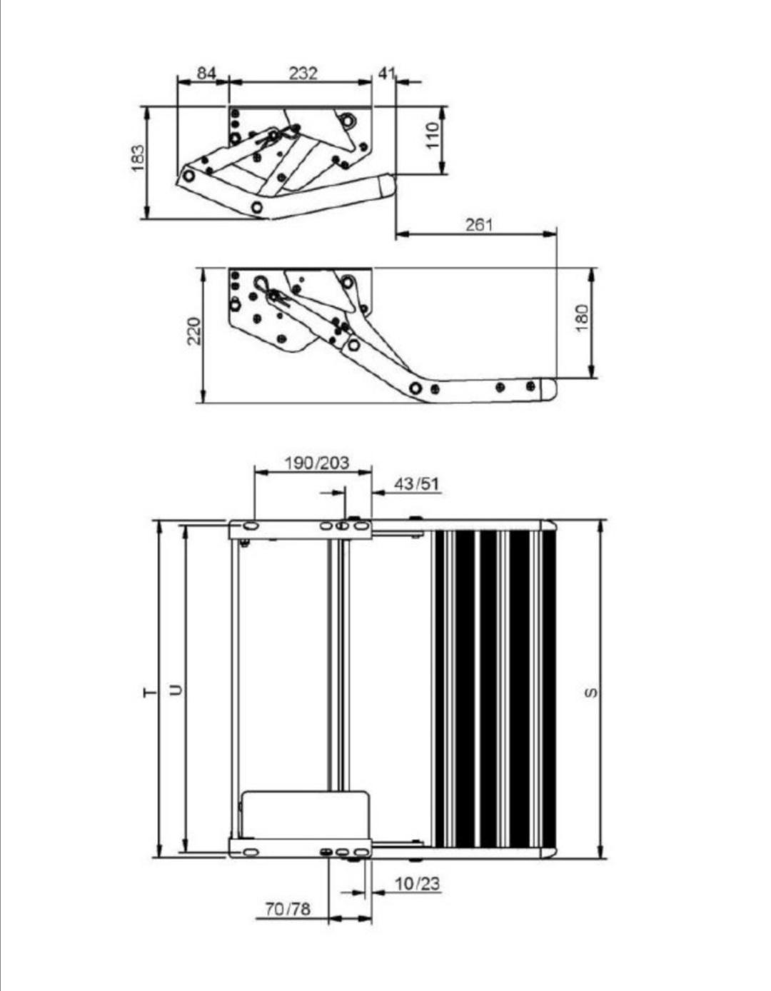

  • Moin Conny und Werner,

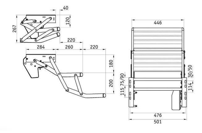

    die Zeichnung hatte ich auch schon gesehen.
    Aber es geht mir um die Höhe zur ersten Stufe. Bei der 2er Stufe ist ein Maß von 180mm angegeben.
    Bei der 1er aber auch.
    Ich bin felsenfest davon überzeugt, dass ich es anders in Erinnerung habe.

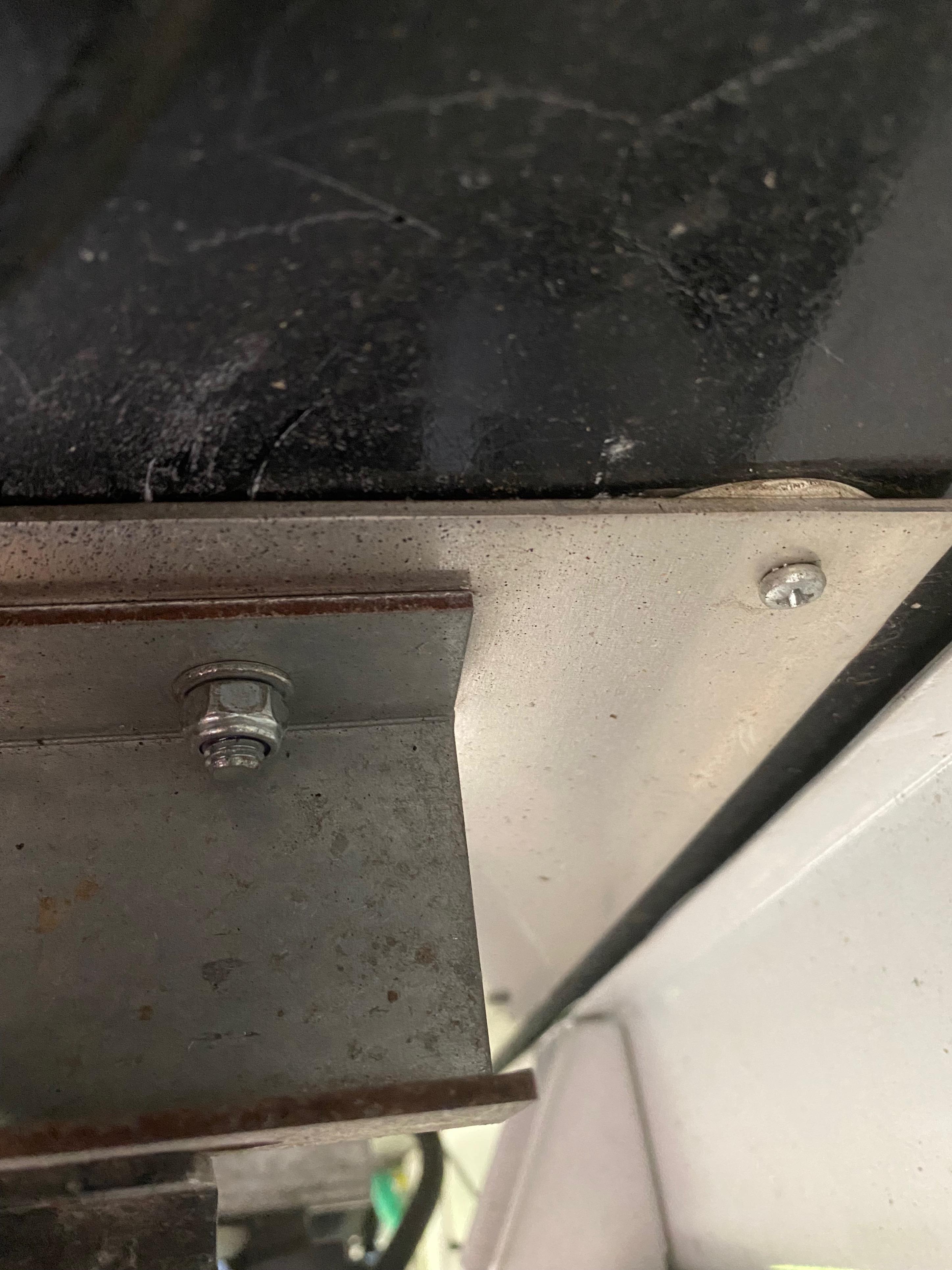

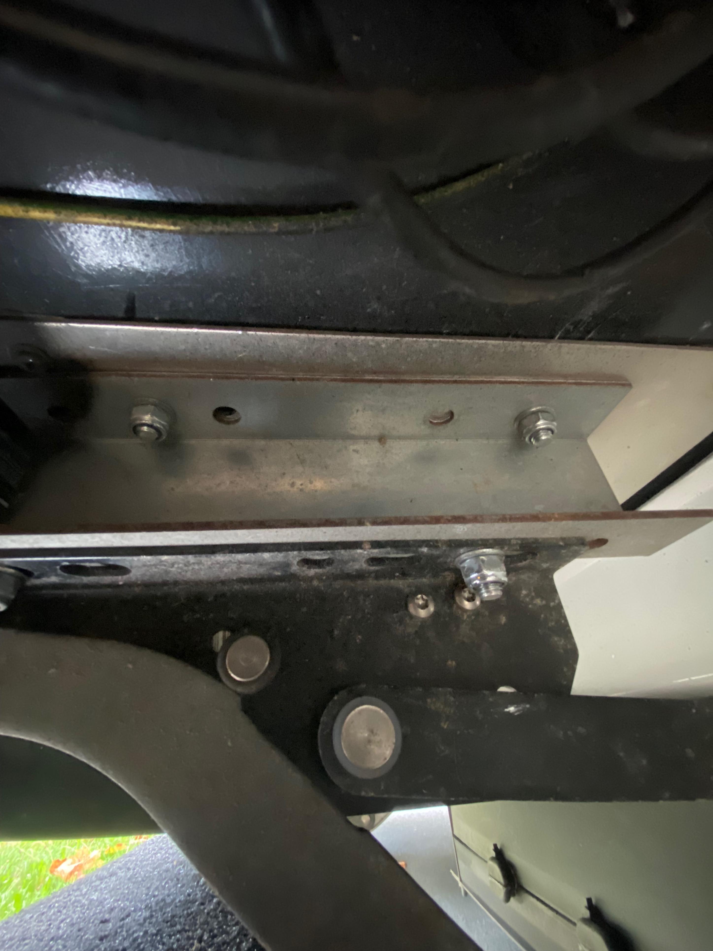

  • Hallo,
    Sieht so aus als wären dies selbstsichernde Muttern. Die bekommt man wohl ohne Zerstörung nicht auf.
    Gruß Waltraud & Manfred

  • Hallo Sven,
    ich gehe mal davon aus, das du die Schrauben an dem schwarzen Teil lösen möchtest? Die sollten einfach zu lösen sein, indem du sie von oben konterst und dann die Muttern unten löst......
    Gruß Kalle
    Gruß an Alle
    Kalle
    Hobby T70 GE Optima de Luxe Bj.2018
  • Die Muttern oben kann ich nicht richtig lösen da durch die Selbstsicherungs Mutter sich die schraube oben mitdreht und mann sie nicht festhalten kann . Ich weiß nicht wie die Schrauben oben befestig sind aber die drehen sich leider mit und deshalb bekommt man die Mutter nicht lose.

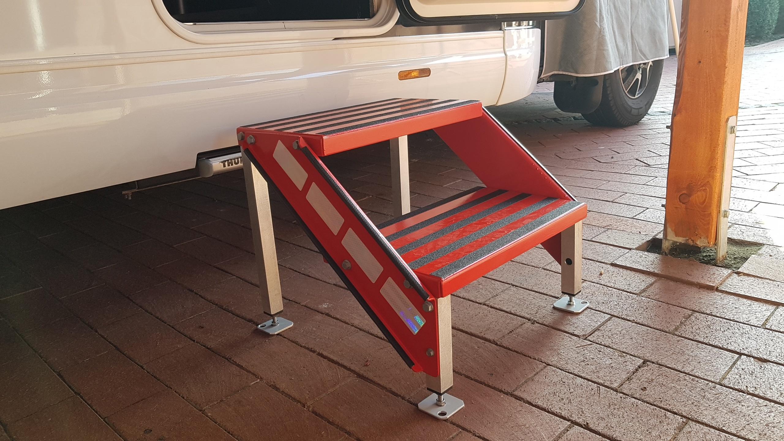

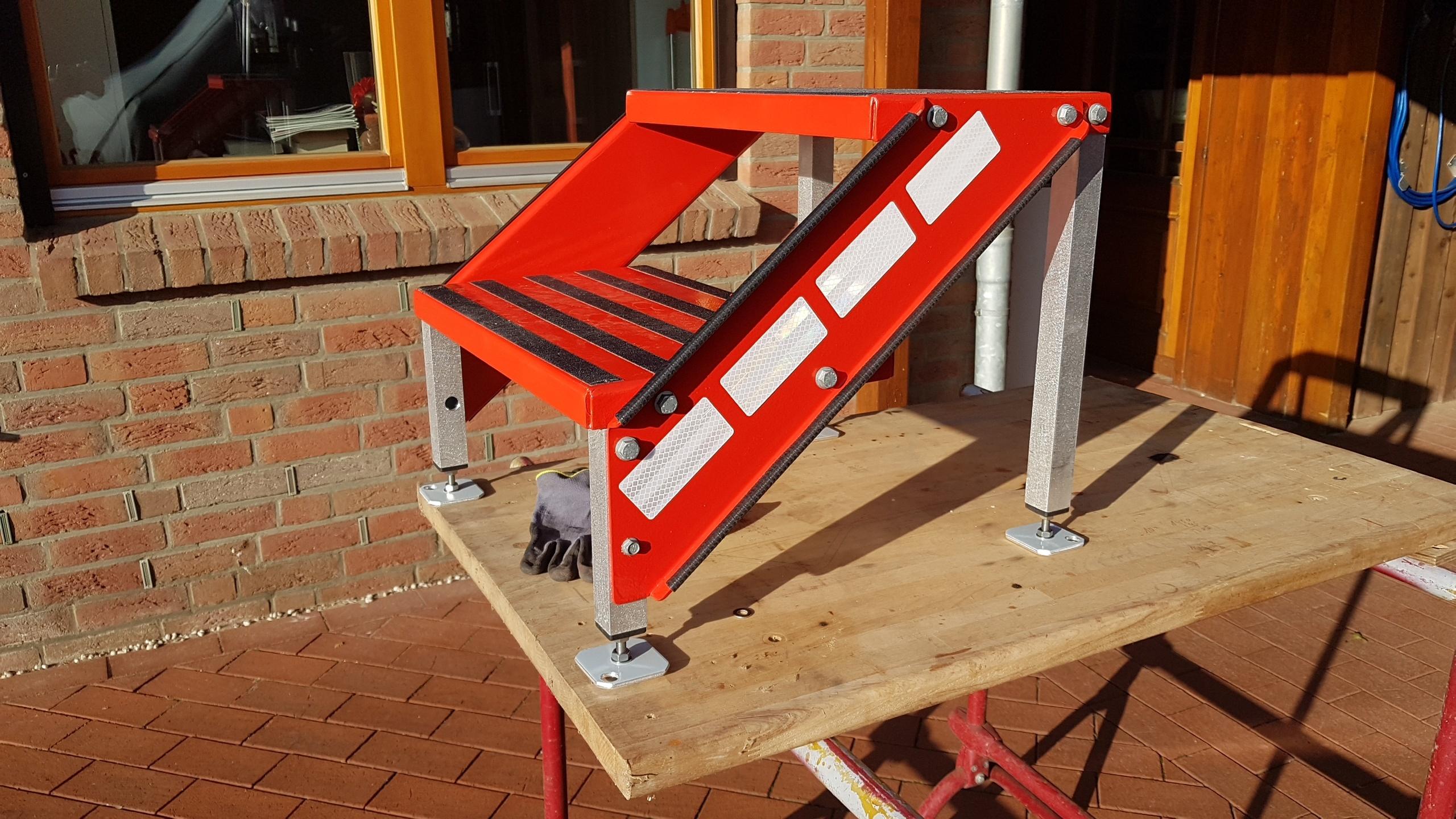

  • Interessantes Thema, habe als erste Lösung 2 stufigen Alutritt besorgt, der anstatt der ausfahrbaren Stufe seinen Dienst erfüllen soll.
    Meine Bedenken lagen bisher im Platzbedarf der 2er Stufe unter dem Auto, aber das scheint Lösbar zu sein.
    Zur Schraubenfrage, wie sieht denn der Schraubenkopf aus? Es muss zuvor gehalten haben, sonst wäre die Mutter nicht drauf gegangen. Meine Vermutung wäre, das der Kopf ähnlich ausschaut wie die Befestigungen in den Airlineschienen
    Gruß Marco
    seid 4/2021 V65GE on Tour edition, 140 PS, 100W Solar, Thule Fahrradlifter manuell
  • Guten Morgen,
    Wie der Schraubenkopf aus sieht kann ich nicht sagen den der ist zwischen Blech und Boden und das Blech ist verklebt.
    Das mit dem schlitz in die schraube machen hatte ich auch schon mal überlegt aberich glaube dafür schaut das Gewinde zu wenig raus.
  • Schraube Gewindeseitig zu schlitzen würde ich nicht wagen, wenn es doof läuft und die Mutter sehr stramm geht, weitet sich die Schraube und dann ist wieder hängen im Schacht, mit Glück könntet dann aber auch soviel Luft über der Mutter sein, dass dort abgesägt werden kann.
    Habe jetzt erst verstanden dass die Schrauben zum Fahrzeugboden gelöst werden sollen.
    Ich denke da musst Du von oben dran. Auf dem Fahrzegboden wird dort auch so ein Blech oder Verstärkung sein, sonst würden die 4 Schrauben kaum Dein Gewicht am Boden halten.
    Die Frage ist jetzt allerdings wie, ist im Türbereich evt eine Verkleidung die geöffnet werden kann.
    Gruß Marco

  • Hallo Sven, über eine Doppelstufe habe ich auch schon einmal nachgedacht, mich aber noch nicht eingehend beschäftigt. Wenn es wirklich so ist, dass "nur" die Anbauhöhe geändert werden muss, ist das wirklich für mich auch sehr interessant .
    Ich vermute anhand der Bilder, das die U Profile mit Senkschrauben befestigt sind. Die Schrauben an den Ecken des am Unterboden verklebten Blechs, dienten bestimmt nur für die Fixierung bei der Montage im Werk.
    Sollten alle 4 Schrauben mitdrehen, würde ich das komplette Blech vom Unterboden abtrennen.Das geht dann genauso schnell und man kann die Neumontage perfekt vorbereiten. Zb die richtige Länge der Schrauben und das Format der Zwischenlage.

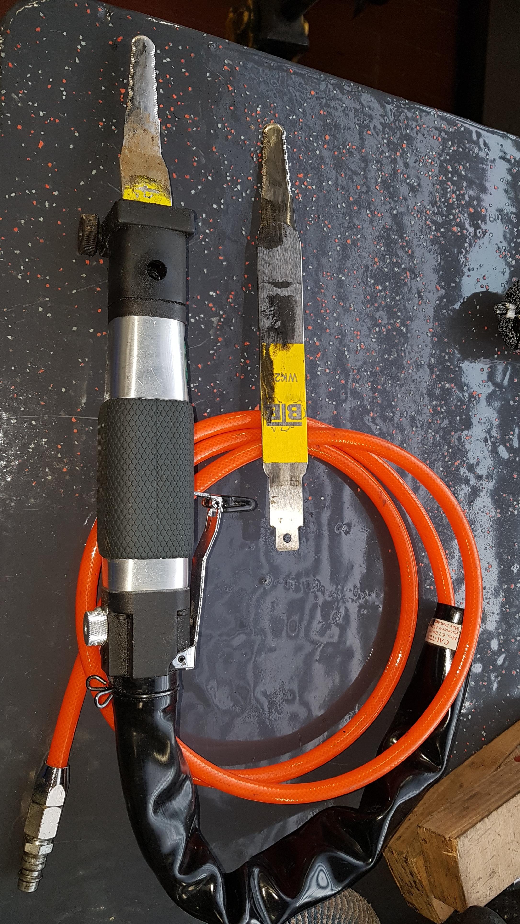

    Zum Ausbau des Bleches braucht man ein Schwingmesser mit langer Klinge oder alternativ Muskelkraft und einen Schneidedraht.
    Der Draht wird, mit möglichst 2 Personen durch das Klebebett gezogen bzw geschnitten.
    D.H. ca 20 Minuten schwitzen, dann sollte es geschafft sein.
    LG von Ralf

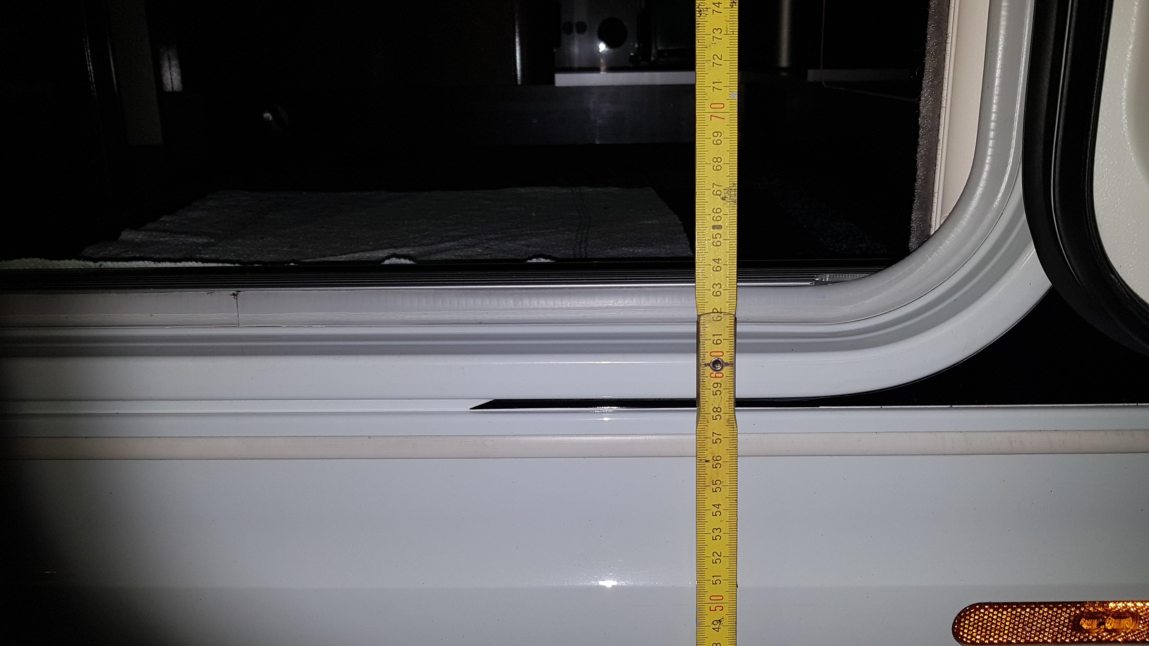

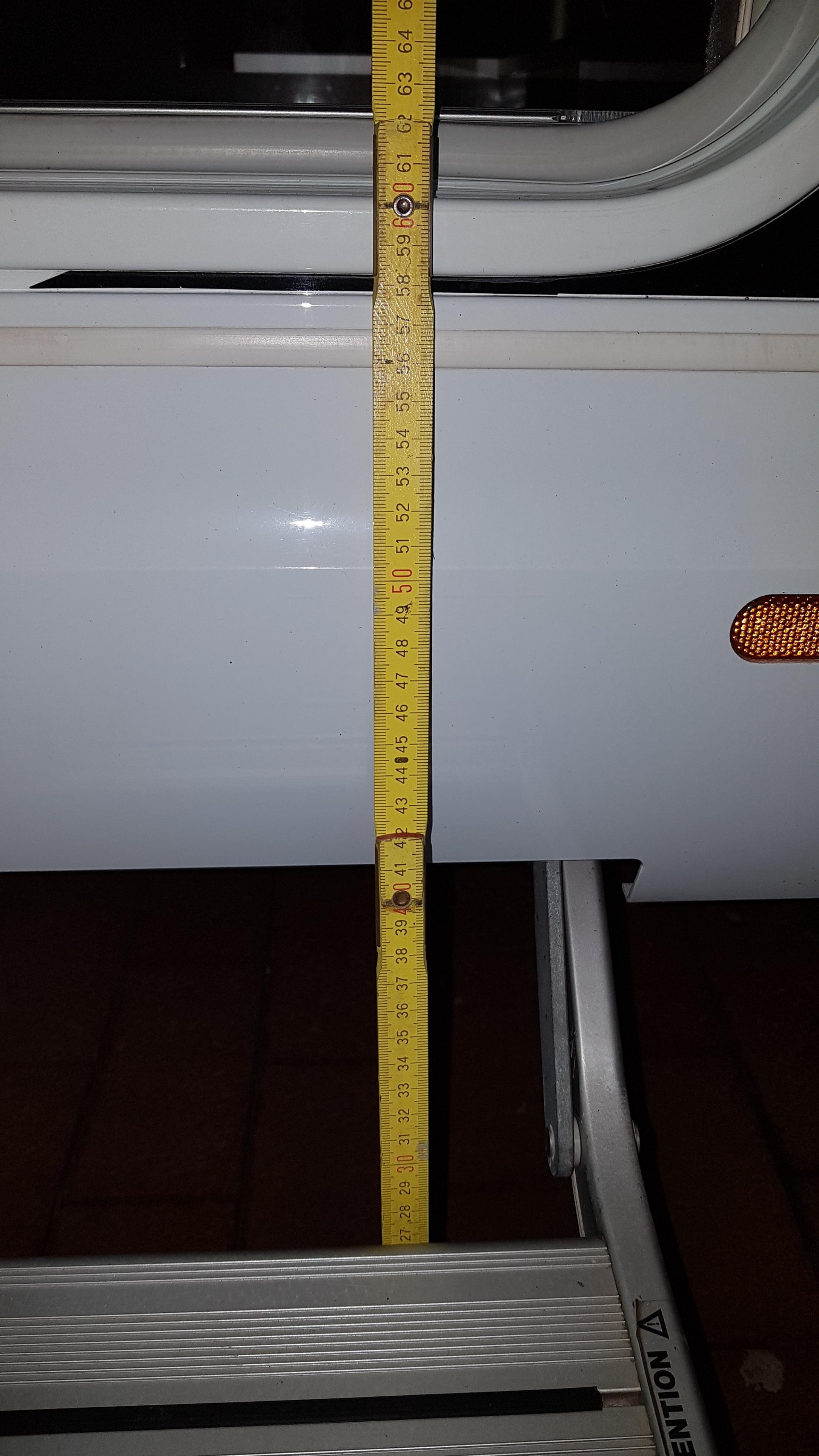

  • Moin Ralf,

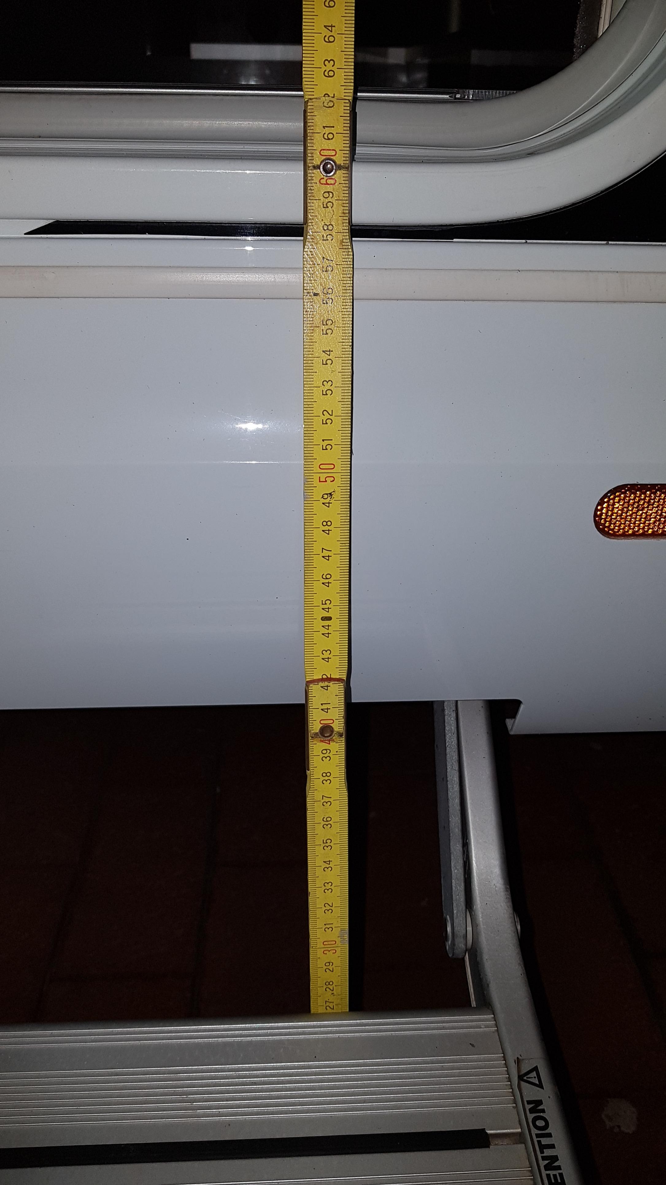

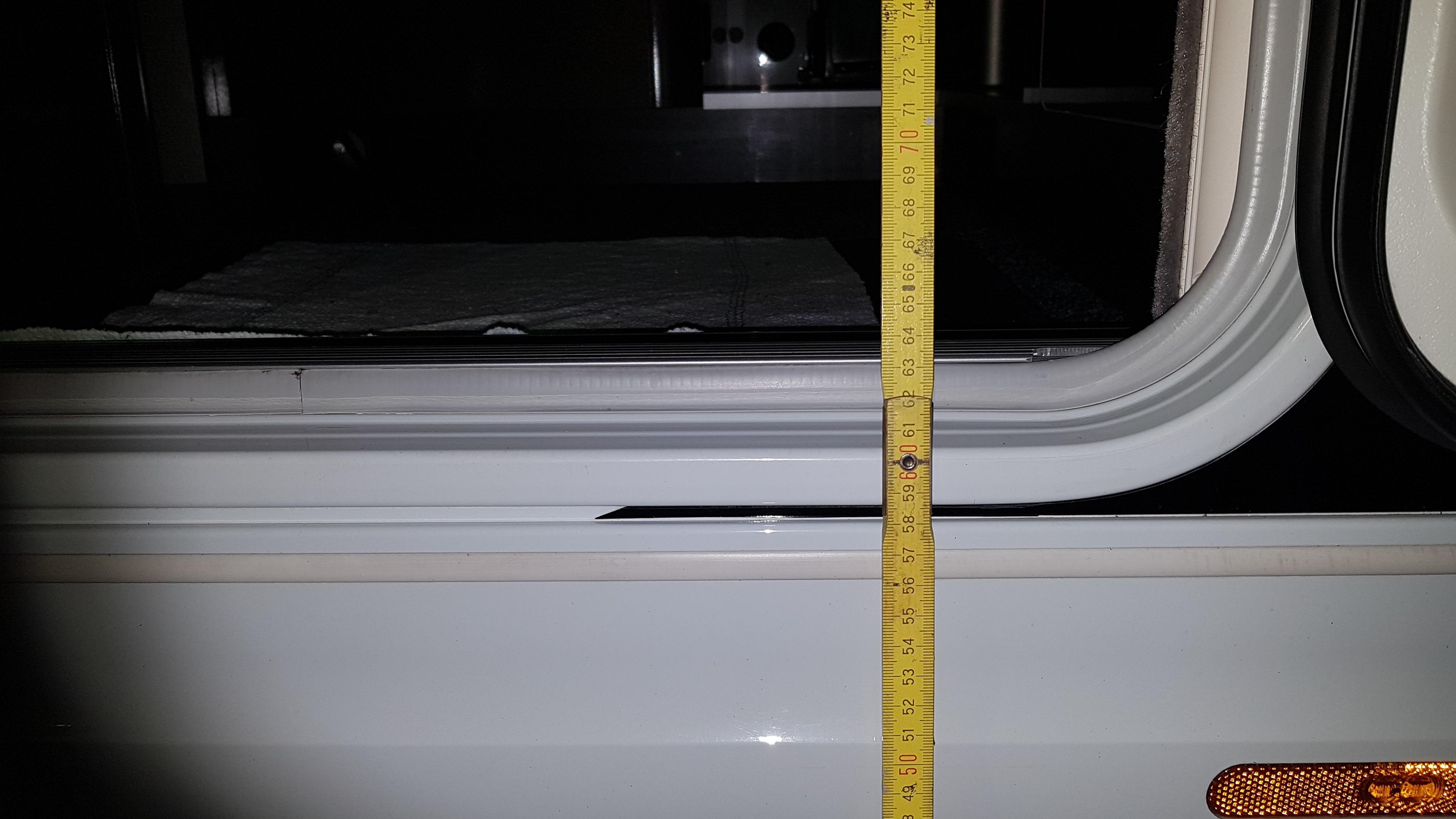

    ein Wechsel von Single auf Double ist zu beachten das die Double ca. 5cm schmaler ist. Ich denke, dass das Blech vollflächig von unten gegen den Boden geklebt worden ist.
    Höhenmaße:
    1. Ich hatte vom Boden bis zur Türschwelle ca. 56 cm gemessen.
    2. Von der Türschwelle bis zur Oberkante Single Stufe ca. 35 cm
    3. Von Oberkante Stufe bis Boden ca. 21 cm.
    Wenn die Single Stufe ohne das 60mm U- Profil montiert werden könnte :
    1. = 56 cm😉
    2. = 29 cm
    3. = 26 cm
    Damit könnte ich gut leben.
    Voraussetzung die Müttern lassen sich lösen 😉❗
    Gruß Dirk

  • Hallo Dirk, wenn es so ist, dass die Double 50 mm schmaler ist, wäre das ein Grund mehr für mich, das Blech zu demontieren. Somit kann man die neuen Bohrungen anfertigen und die Halterung der neuen Stufe direkt auf dem Blech problemlos und ohne eventuelle Adapter vornehmen.
    LG Ralf

  • Moin Ralf,
    wenn eine Double ohne U-Profil montiert ist, dann wäre die erste Stufe nur ca. 6cm vom Boden entfernt.
    Ob sich das lohnt🤔.
    Aber das Blech komplett zu demontieren mach auf jeden Fall Sinn.
    Dann könnten die Schrauben gegen etwas längere ausgetauscht werden oder die Position angepasst werden. Damit sie nicht mehr mitdrehen, sollten man sie vielleicht oberhalb anschweißen. Aber die Möglichkeiten habe ich leider nicht.
    Gruß Dirk
