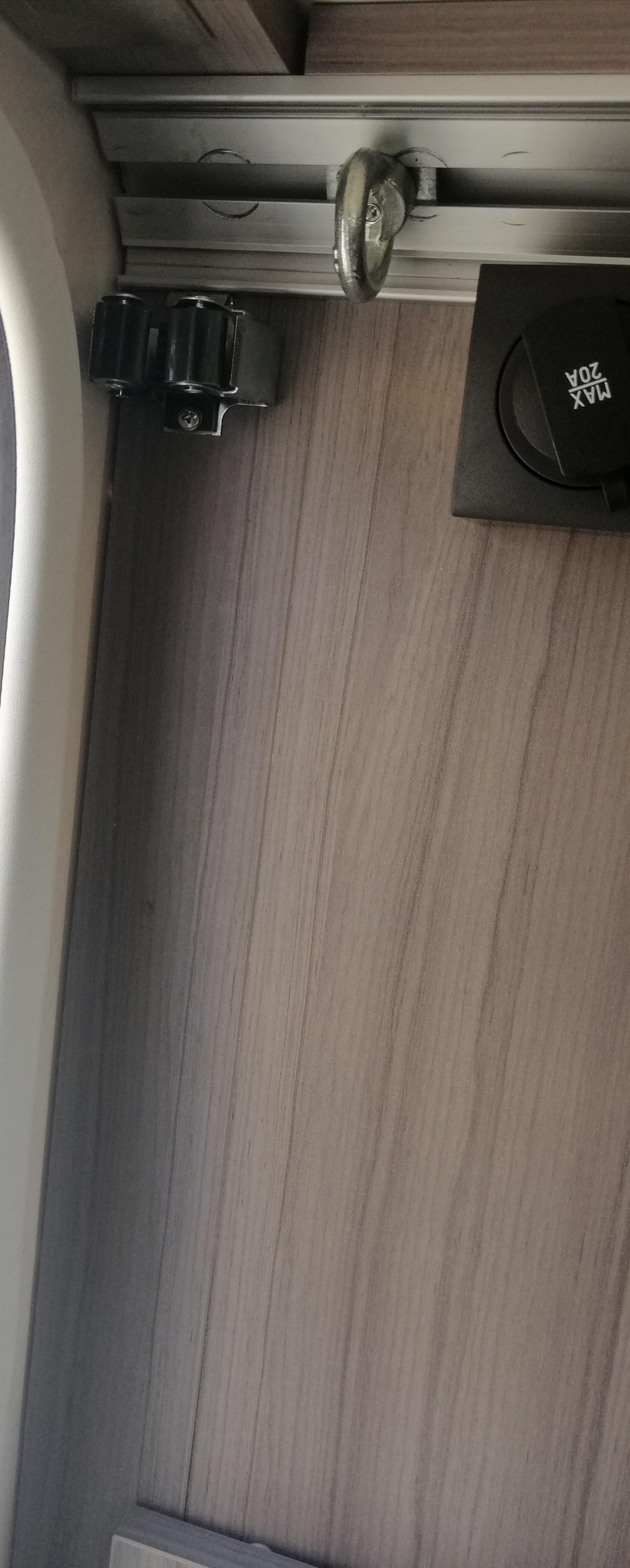

    Nachdem ich die Gasdruckfeder ausgebaut habe, ist der Spalt wieder verschwunden.
    Spalt von 3-5mm
    Da ich ja die Originalen Zurschienen an die Trennwand Wohnraum / Garage schon damals versetzt hatte. Besteht nun die Möglichkeit (oben links) noch die Zurschiene mit dem Brett was parallel zur Aussenwand verläuft, durch zusätzlichen Schrauben zu befestigten.
    Ich denke dann hält der Bereich gut zusammen.
    Gruß Dirk
    Gruß Dirk
