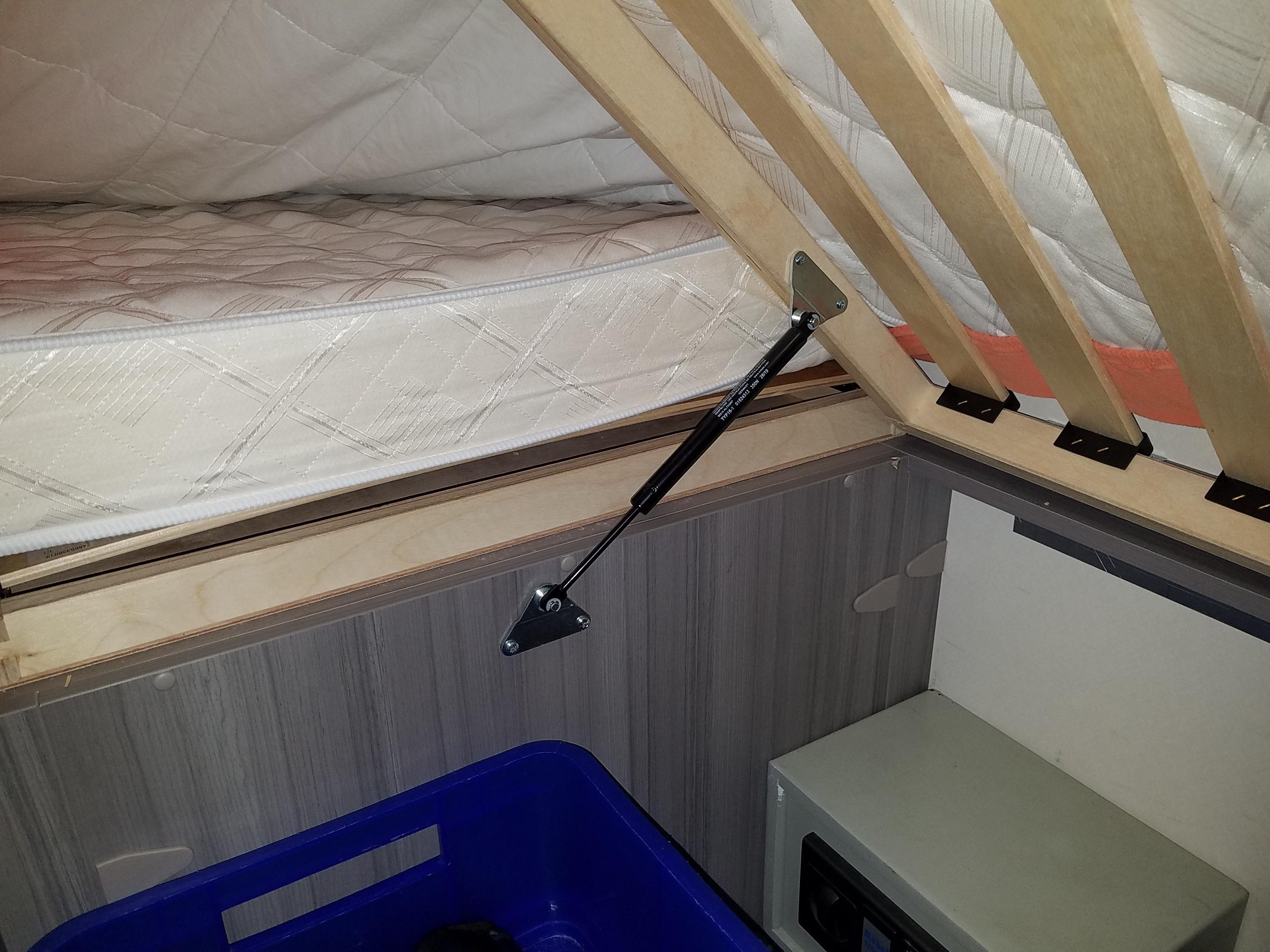

    Ich frage mich allerdings bei der Einbaulage des Gasdruckdämpfers, wie dieser Kräfte auf die Außenwand übertragen soll. Oder ist der Dämpfer bei dir anders eingebaut?
    Hans
    Optima Ontour Edition V 65 GE
  • Zitat von "haclaho post=85238 userid=4838"
    Hallo Marcus
    bei mir ist der Dämpfer (wie auf dem Bild abgebildet) verbaut. Ich vermute, dass Problem tritt dann auf, wenn der Bettrahmen in die Schlafposition heruntergeklappt wird bzw. sich in dieser Position befindet. Dann ist die Gasdruckfeder komplett komprimiert und liegt in einer ziemlich horizontalen Position. Eine Kraftrichtung geht dann in Richtung Fahrzeugmitte/Beifahrerseite. Die Gegenkraft zeigt in Richtung Außenwand und überträgt sich über den Bettrahmen -> Klappschaniere an der Wandseite -> oberer Auflageriegel Möbelbau -> Außenwandsandwich (so meine laienhafte Überlegung).
    Wenn Du Dein Staufach gerade offen vor Dir liegen hast, kann Du bitte mal nachschauen, ob auf der Gasdruckfeder ein Hinweis über die Federkraft zu finden ist? Ich kann gerade nicht selber gucken, da das Fahrzeug ja beim Händler steht. Das wäre prima.
  • Hallo Marcus,
    wenn ich das richtig ablese 350 N. Kannst du auch sehen, wenn du das Bild vergrößerst.
    Auf dem folgenden Bild ist ein Metallwinkel zu sehen, der bei unserem Womo die Lattenrostauflage mit der Außenwand verbindet. Die Leiste für den Lattenrost selbst ist oberhalb davon mir der Außenwand verschraubt. Dadurch sollte eigentlich (das Wort gibt's nicht - entweder es ist so oder nicht) verhindert werden, dass die Außenwand weggedrückt wird.

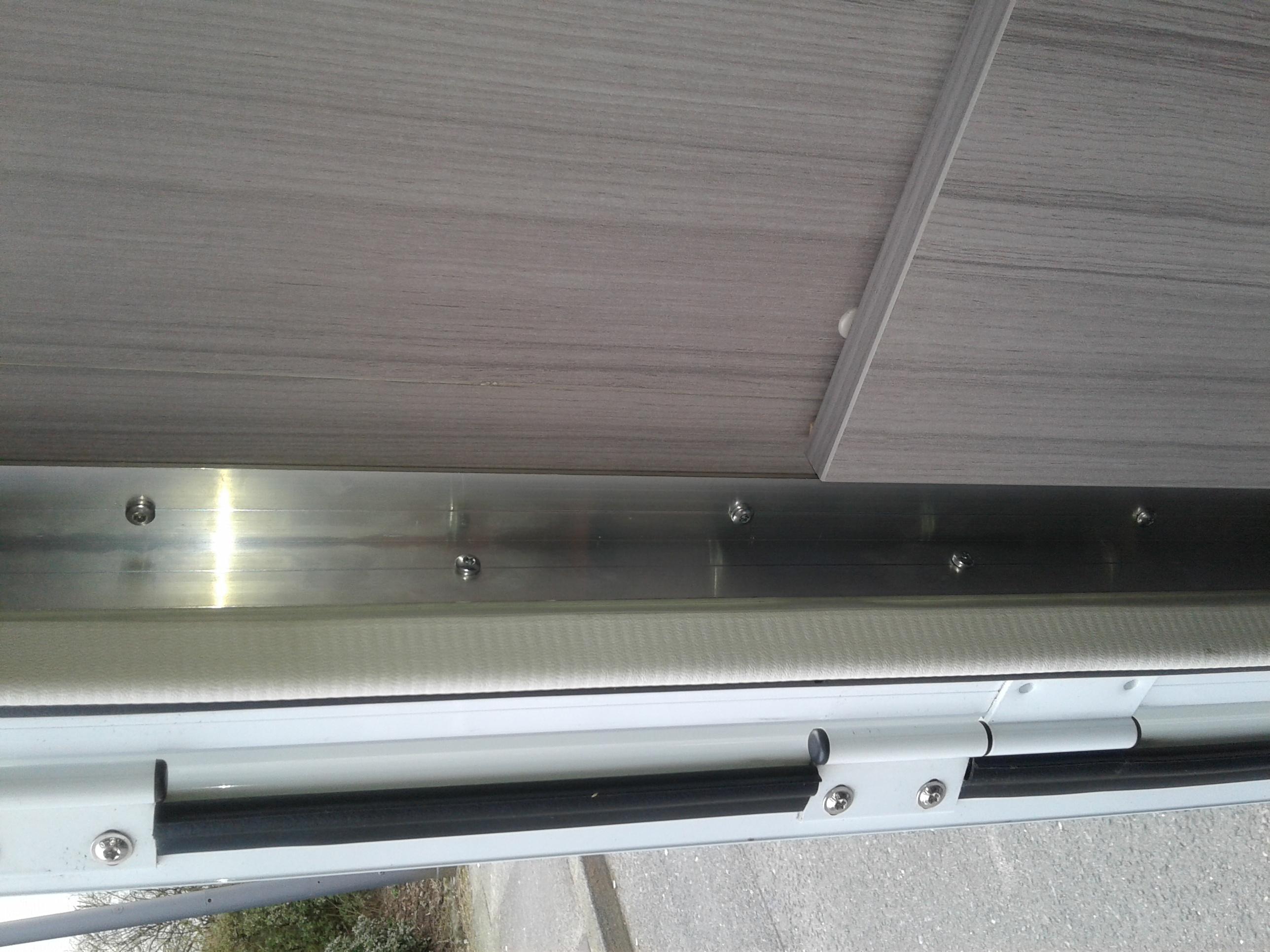

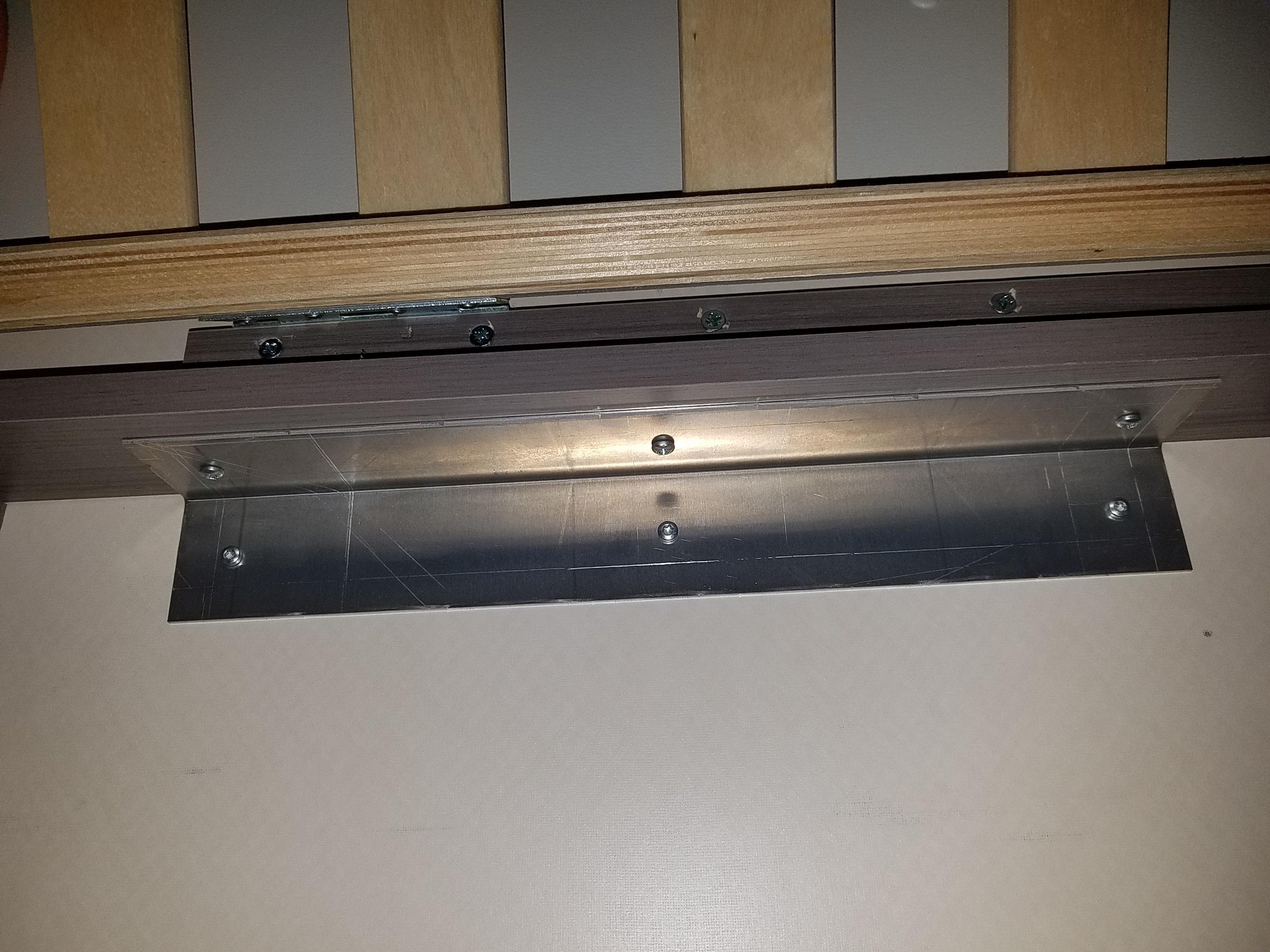

  • Hallo Hobby-Gemeinde,
    hier ein Update zum Stand der Dinge:
    Ich habe nun mein Fahrzeug aus der Instandsetzung zurück. Die Händlerwerkstatt hat die Verbindung der Möbelwand zur Außenwand mit einem Aluwinkel auf der Garagenseite und mehreren Aluwinkelstücken auf der Seite des Unterbettschrankes verstärkt. Dadurch soll das Durchbiegen der Außenwand verhindert werden. Wie bereits im Beitrag erläutert, soll laut Aussage von Händlerwerkstatt und Hobby die Gasdruckfeder die Ursache des sich öffnenden Spaltes sein. Die Werkstatt hat dieses Fehlerbild bereits in dieser Form bei zwei anderen Fahrzeugen mit dieser mechanischen Verstärkung behoben. Mein Fahrzeug war das Dritte im Bunde. Da ich nicht glaube, dass dieser Fehler nur aufgrund des offroad-ähnlichen Straßenerhaltungszustandes im Bergischen Städtedreieck Wuppertal-Solingen-Remscheid zustande kommt - und somit ein lokales Problem ist - kann ich den Ontour-Eignern nur einen regelmäßigen Blick in die Garage empfehlen.
    Mit Schrauben war die Werkstatt nicht geizig. Ich hoffe, dass sich unter der Aluleiste auch wie zugesichert der dauerelastische Kleber befindet, der die eigentliche Stabilität der Verbindung sicherstellen soll. Ich konnte jedenfalls nirgends einen Kleberaustritt an den Fugen feststellen. Entweder hat die Werkstatt sehr sauber gearbeitet - oder war sparsam mit dem Kleber - oder der Kleber fehlt. Feststellen kann ich dies nun nicht ohne die gesamte Konstruktion zurück zu bauen. Und das lasse ich mal besser bleiben...
    Die Außenwand ist nicht mehr ganz exakt in die Ursprungsposition an die Möbelplatten herangerückt, es bleibt ein Spalt von ca. 3 mm, den man von der Innenseite an den Möbelbeschlägen erkennen kann. Von außen sieht man den Fehler ohnehin nicht. Jetzt bin ich mal gespannt, ob das Thema damit erledigt ist.
    Also Daumendrück....

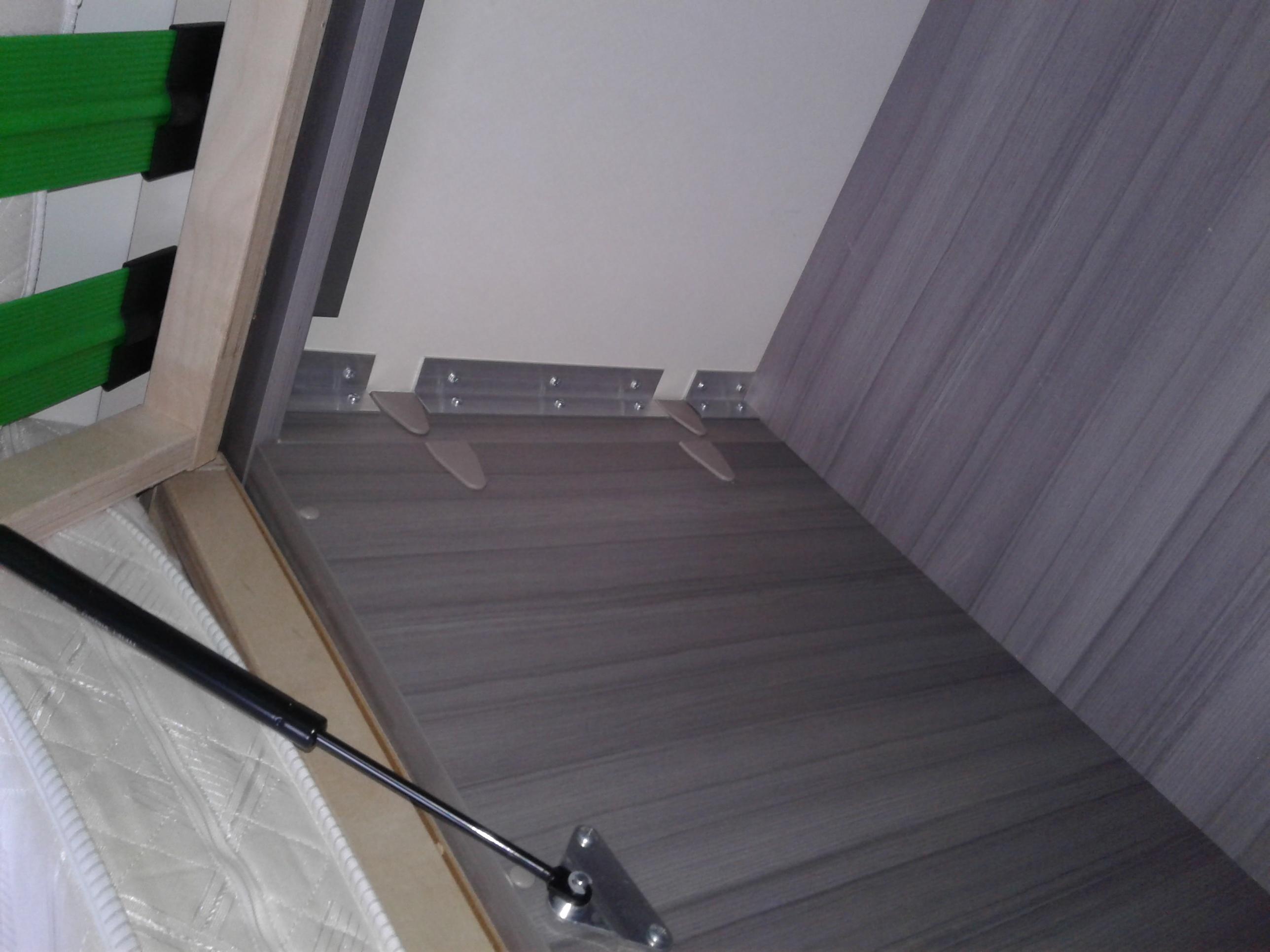

    Wenn man sich mal die Original-Konstruktion von Hobby anschaut: Der gesamte Kraftschluss nur über vier Möbelstossverbinder; Kleber ist da nirgends zu entdecken. Ich bin jetzt erstmal beruhigt, dass mir der Aufbau nicht demnächst zusammenkracht.
