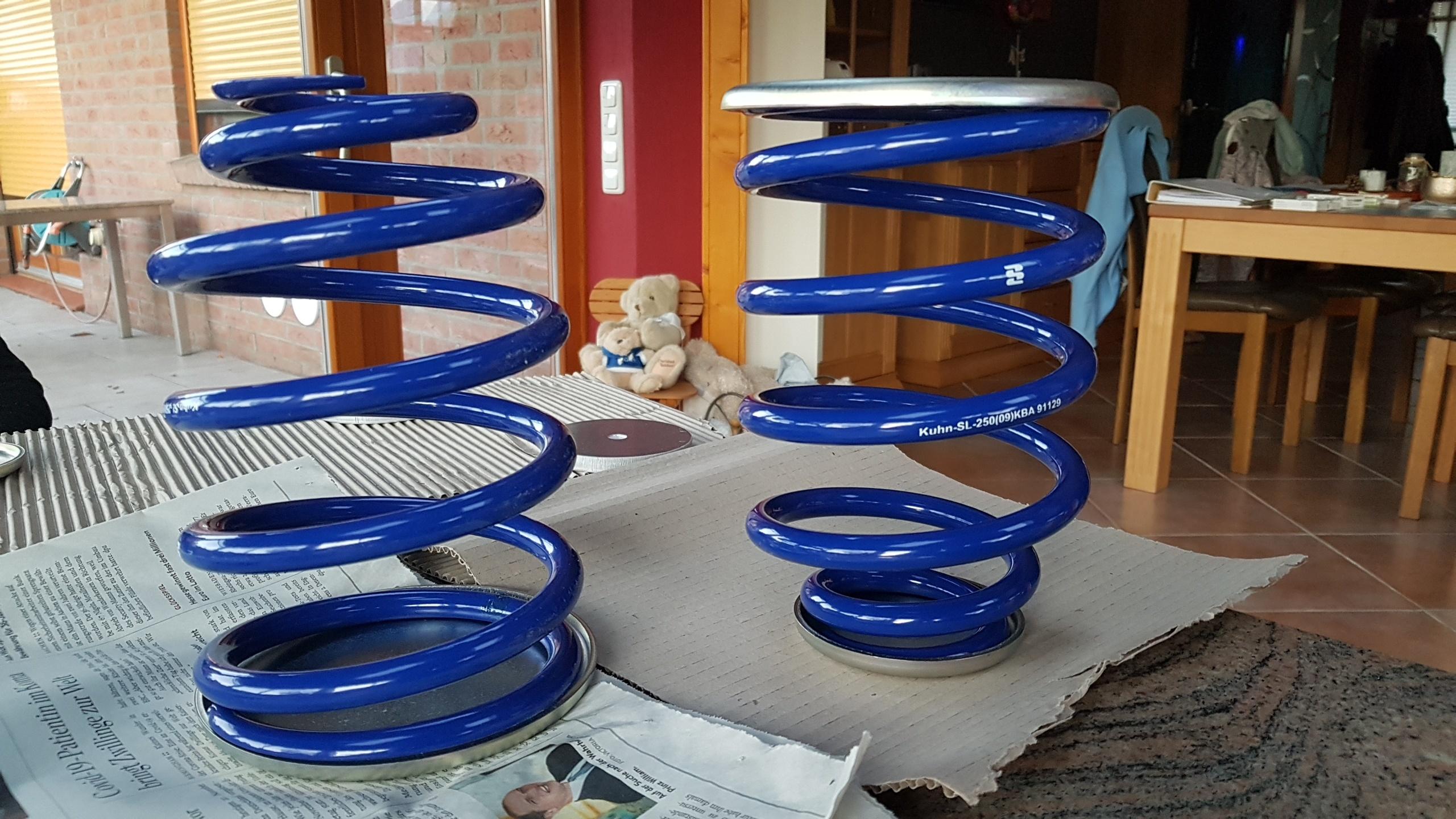

    da die Hinterachse immer auf den Gummipuffern aufliegt habe ich mir gedacht das ein paar Zusatzfedern von Goldschmitt kein Fehler sein können, nun hab ich sie unterm Baum liegen und werde diese einbauen , sobald das Wetter etwas moderater ist.

    ja mit der Luftfederung hatte ich auch etwas überlegt , war mir am Ende für das Fahrzeug dann doch was zu viel - ist ja nur 6 meter - daher bin ich auf die preiswertere Spiralfedervariante ausgewichen - 330 € fand ich angemessen.

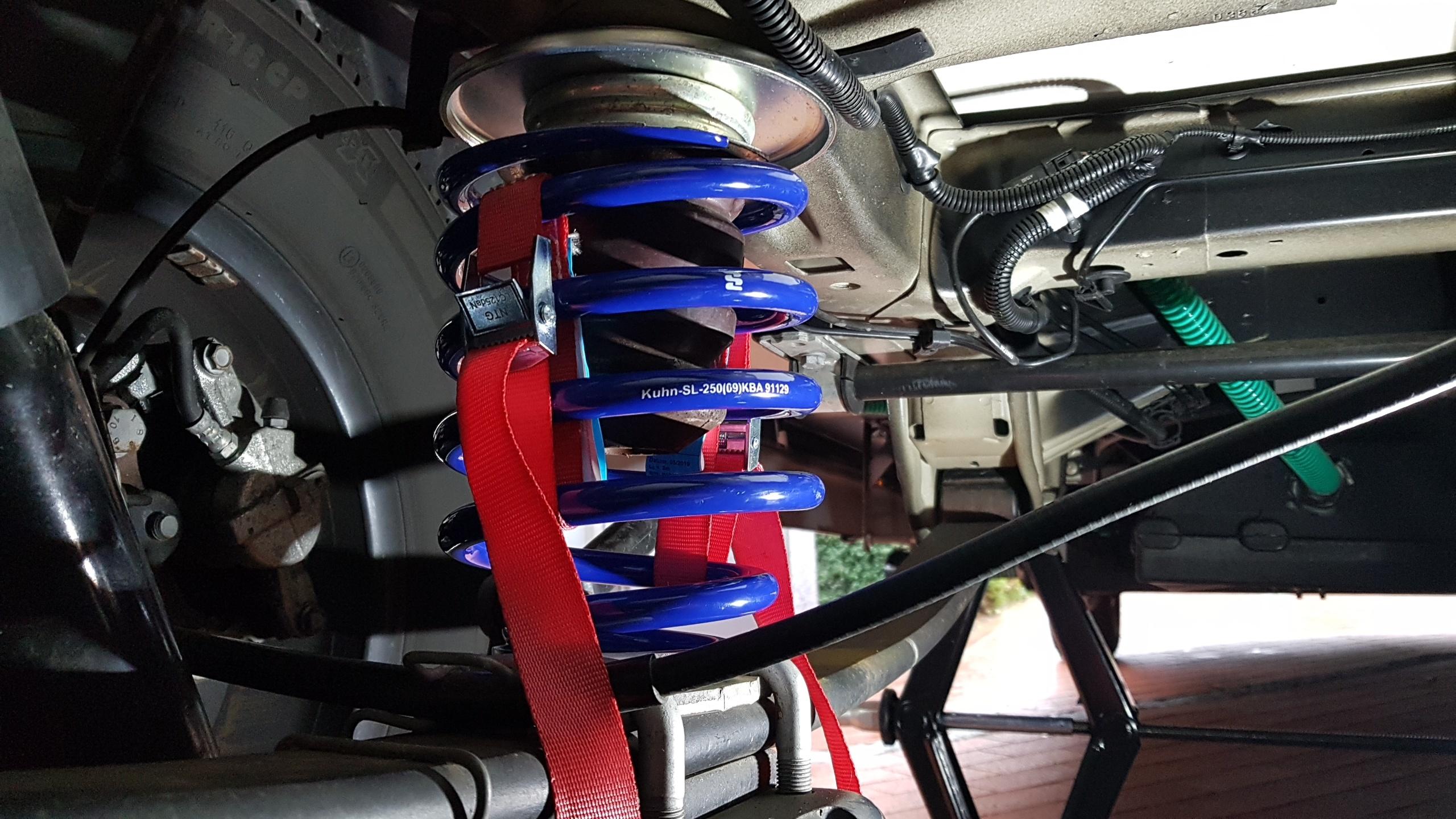

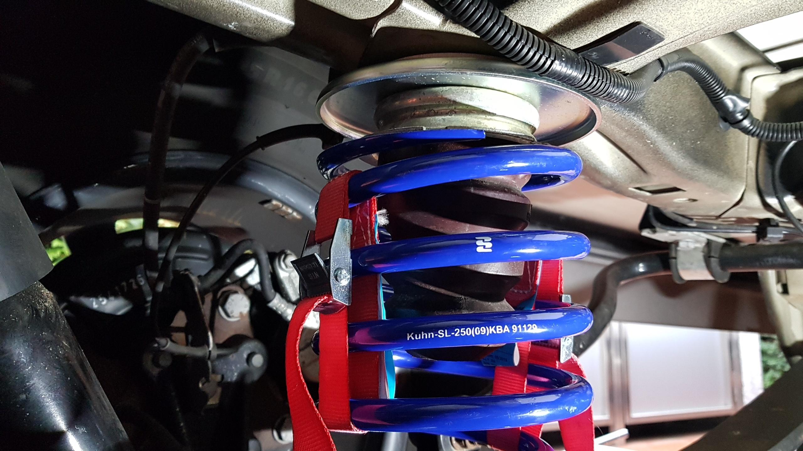

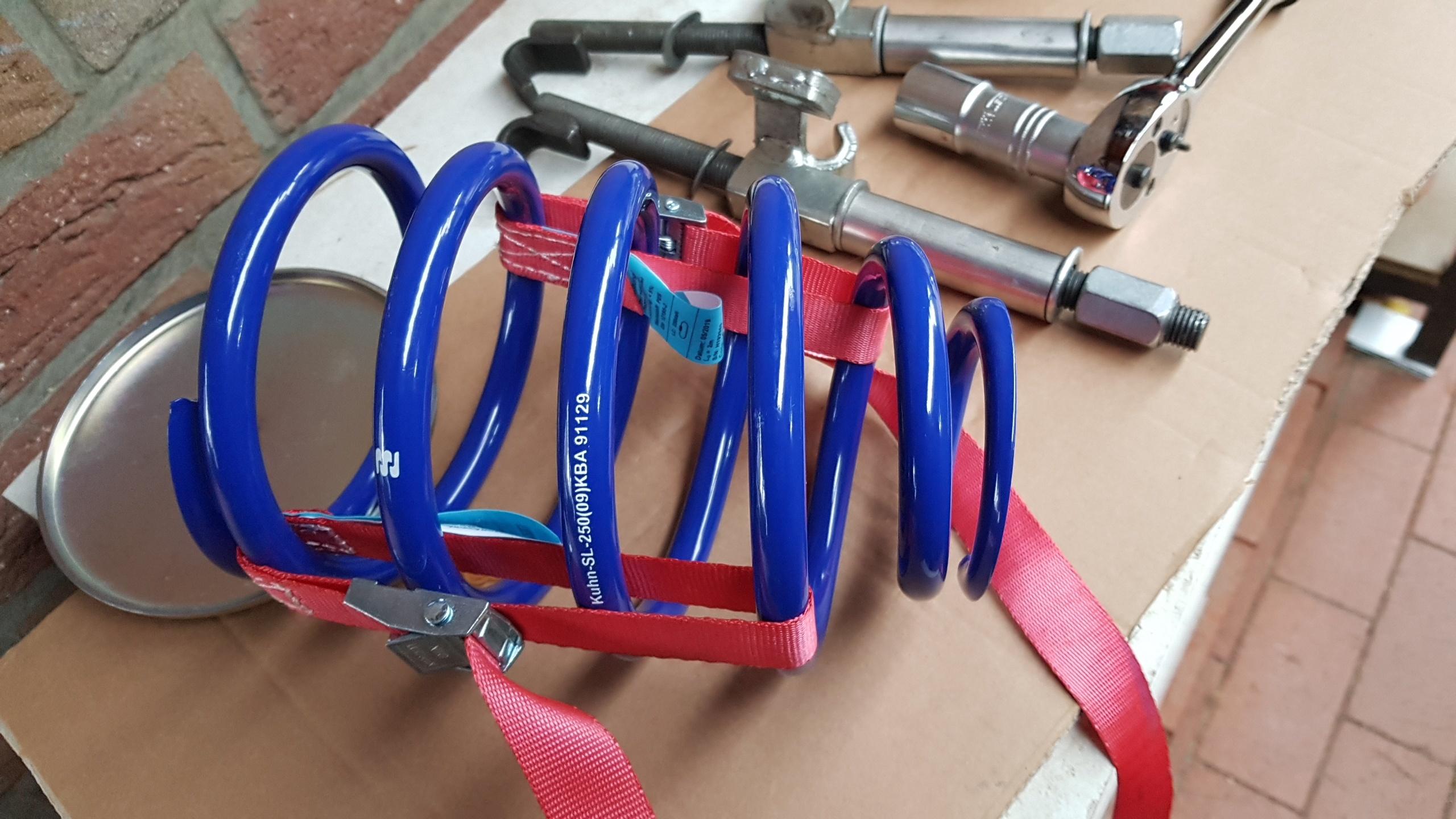

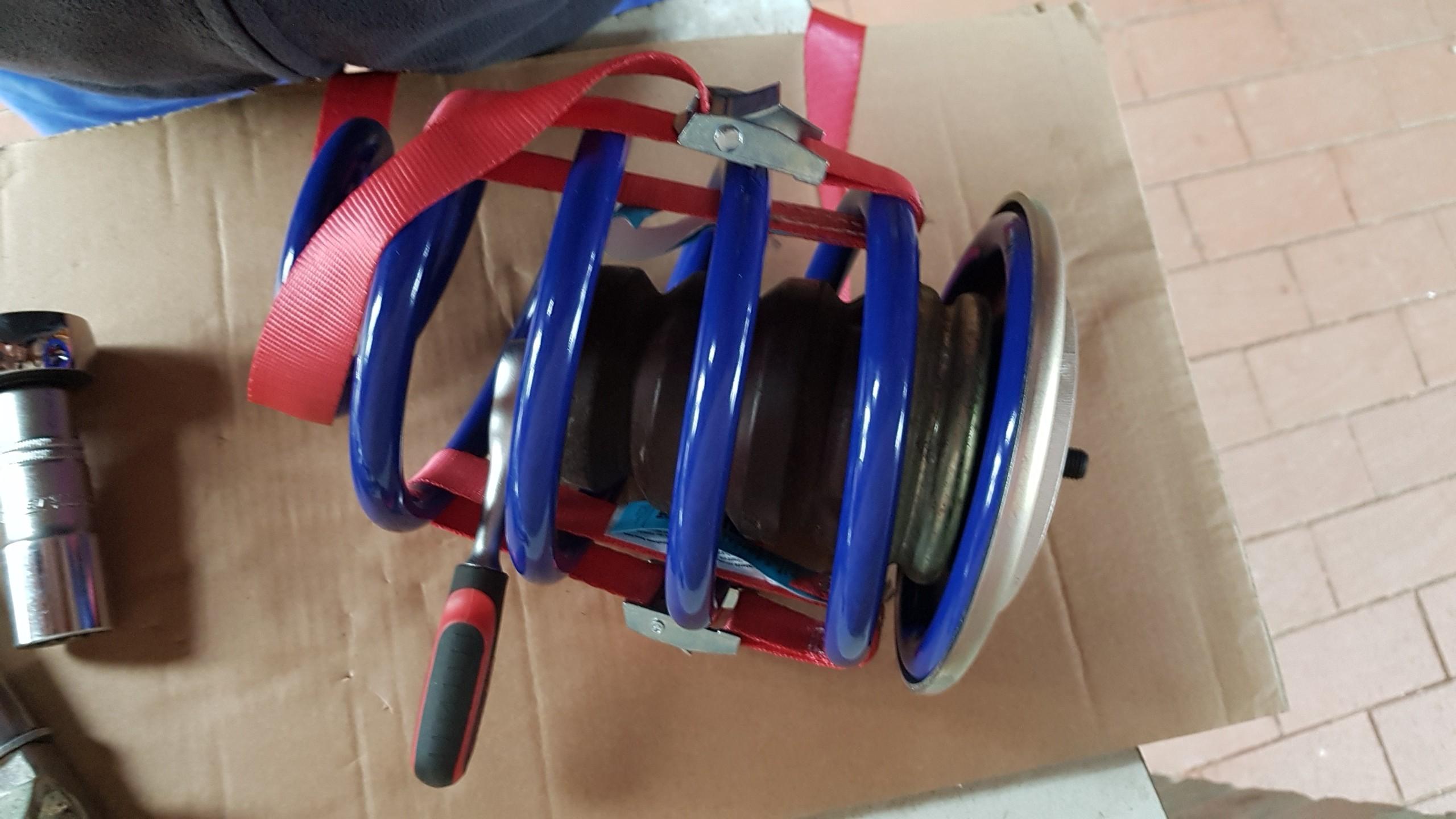

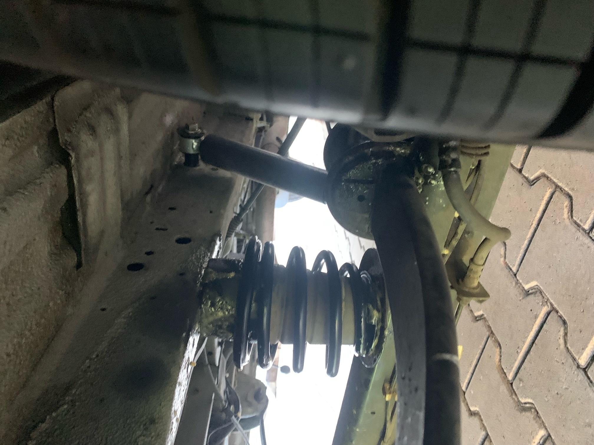

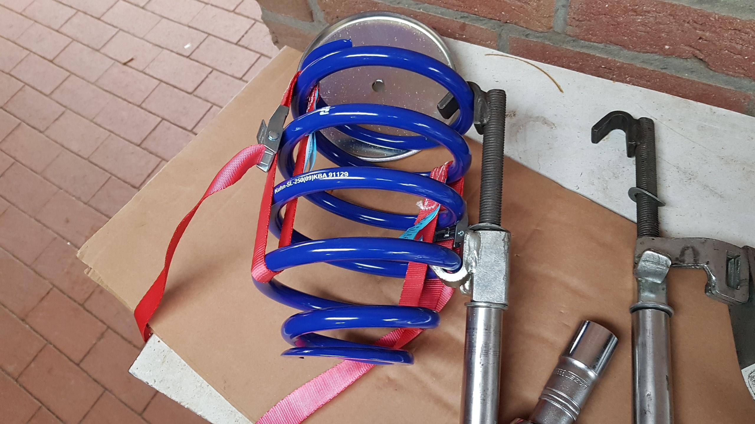

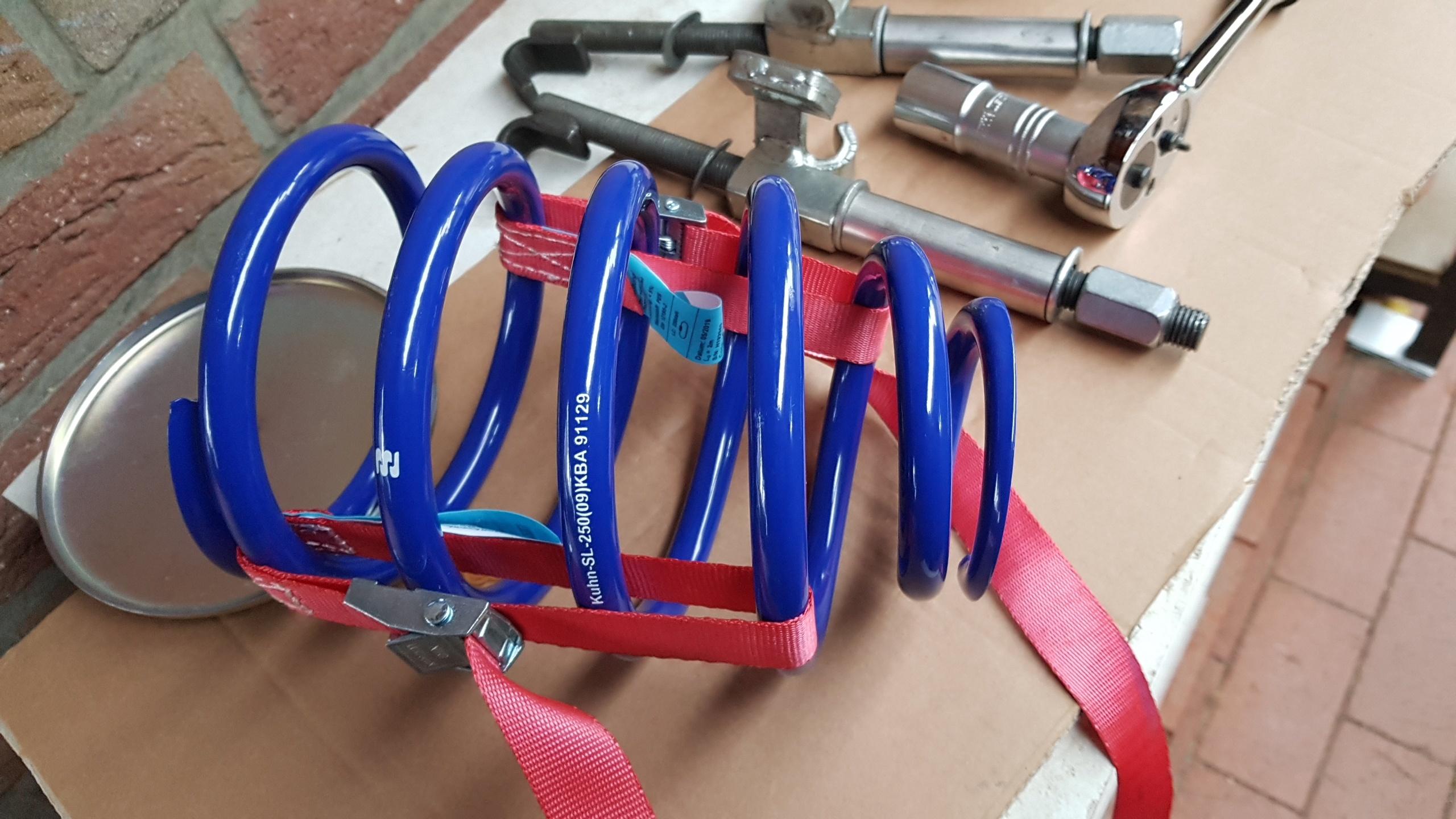

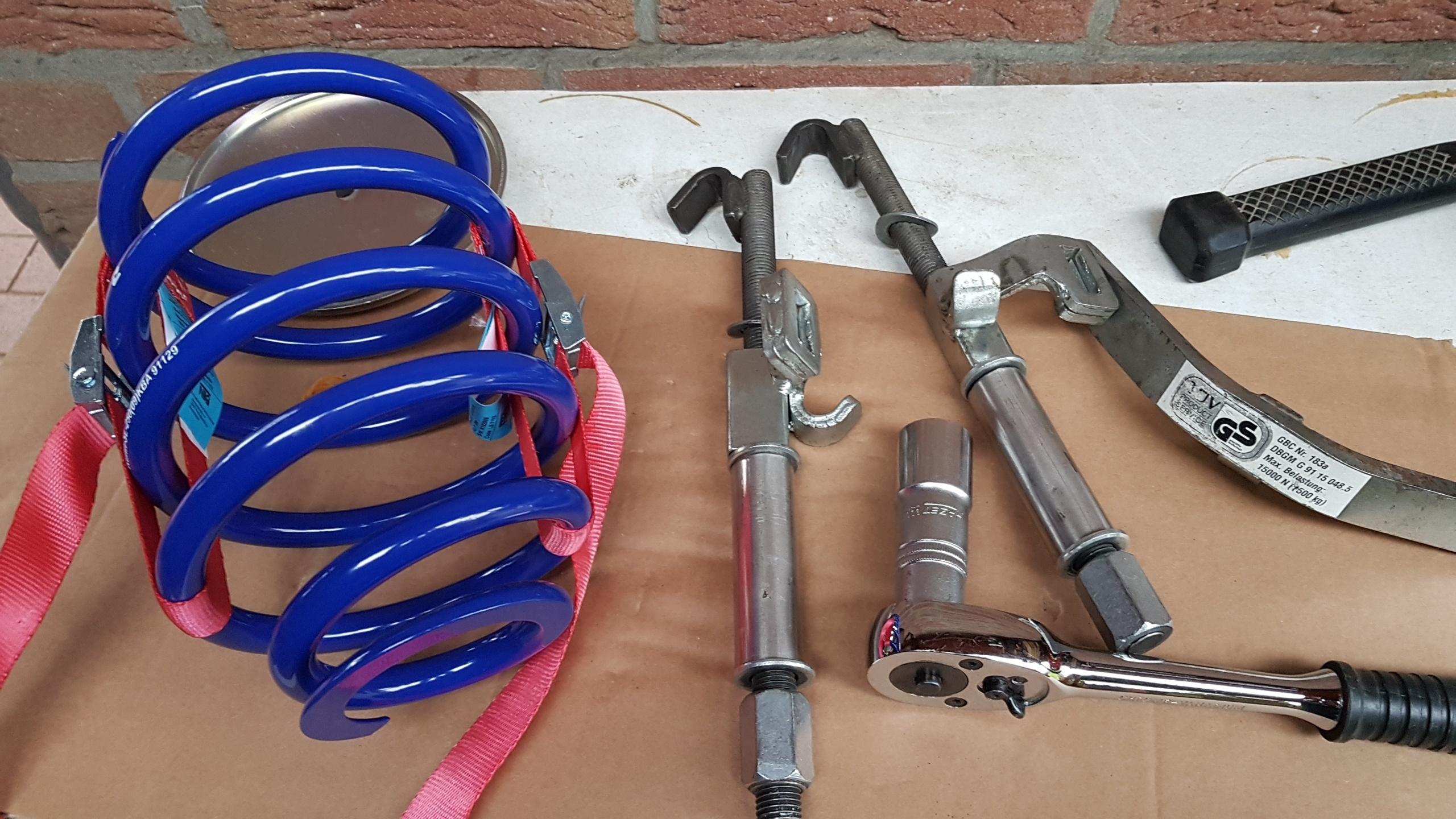

  • Hallo Joachim, dein Plan ist gut und richtig, birgt aber ein paar lösbare Probleme. Der Stossdämpfer muss auf jeden Fall gelöst werden. Idealerweise sollte der Einbau der Feder, wie in diversen YT Beiträgen dargestellt, auf einer Grube oder Hebebühne durchgeführt werden. Für die Federspanner ist kein Platz,deswegen habe ich die Feder mit den Spannern vorgespannt und mit Spanngurten fixiert. Beim Einbau ist somit absolute Unfallgefahr. Normalerweise müsste die Blattfeder hinten ausgehängt werden um mehr Freiraum für den Einbau der neuen Spiralfeder und des Puffers zu schaffen, es geht aber auch so. Immer schön auf die Finger achten!!!!!!!!. Das Fahrzeug sicher abstützen.

  • Hallo lieber Ralf, hallo lieber Uli,
    vielen Dank für die Hinweise und Fotos - das hilft mir sehr !!
    Ja die Federn sich schon gekauft und somit werde ich nicht mehr auf die Luftfedern wechseln können, aber die Zusatzfedern werden wohl auch ihren Dienst tun - ich habe einen Federnspanner der die Federn von außen greift , der sollte klappen - damit kann ich die Federn auf 155 mm zusammendrücken - sobald das Wetter was besser ist gehe ich da ran .

  • Hallo Joachim, das Fahrzeug habe ich mit dem Original Wagenheber angehoben. Ging besser als gedacht danach das Fahrzeug unbedingt mit Stellböcken, Vorlegekeile und Holzbohlen absichern. Wenn du den langen Gummidämpfer hast, ist ein Einfädeln der Spiralfeder nicht möglich, auch wenn sie vorgespannt ist. Dèr Einbau ist dann nur möglich ,wenn die Blattfeder hinten ausgehängt wird und das Fz noch höher angehoben wird. Achte auf die Bremsleitung.
    Ich habe die Feder und den Dämpfer gleichzeitig montiert. Absolute Fummelei, es fehlte die 3.Hand. Auf YT sieht's einfacher aus.
    Viel Erfolg und LG von Ralf .

  • Auweia Hoffentlich macht das hier niemand nach. In unserer früheren Werkstatt zeugten einige Einschläge in den Wänden von Schraubenfedern, die durch den Raum geflogen sind. Auch die zwei (besser aber drei oder noch mehr) Gewindestangen sind maximal eine absolute Notlösung.
    Da das Ganze aber auch beim Hersteller montiert werden kann (der seine Mitarbeiter garantiert nicht sehenden Auges in Lebensgefahr bringt), muss es auf jeden Fall eine sichere Lösung geben.

  • Hallo, ich habe gehofft eindringlich genug auf die eventuellen Gefahren hingewiesen zu haben. Selbstverständlich war mein Bericht keine Einbauanleitung. Ein gefahrloser Einbau, bezüglich der Spiralfeder, geht folgendermaßen:
    Mit dem Fz auf eine Bühne oder Grube,
    Fz anheben und sichern,
    Achse abfangen und die Blattfeder hinten lösen,
    Stossdämpfer unten lösen,
    Achse soweit ablassen, dass die Spiralfeder auf die modifizierte Telleraufnahme eingefädelt werden kann.,
    Achse anheben und die Blattfeder wieder am Gehänge des Federbockes befestigen.
    Stossdämpfer wieder befestigen.
    Alle Befestigungen mit den entsprechenden Drehmomenten anziehen.
    Nicht vergessen: Handschuhe, Gehörschutz, Anstosskappe oder Helm, Sicherheitsschuhe usw.
    Nun meine Frage an Charly: warum sind in deiner früheren Werkstatt mehrfach die vorgespannten Federn durch die Halle geflogen und in die Wände eingeschlagen???
    LG Ralf

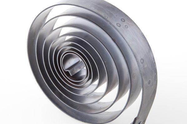

    Und dann noch einmal Klugscheißmodus an: im Fahrzeug sind m.W. keine Spiralfedern bekannt
    nur Schraubenfedern. Klugscheißmodus aus

  • Hallo Ralf,
    keine Panik. Entweder Charly wollte dich ins Boxhorn jagen oder der Klugscheissermodus hat nicht so recht funktioniert.
    Man kann Schraubenfedern auch als Spiralfedern bezeichnen oder umgekehrt.

    so heute bin ich es mit der ersten Seite (Fahrerseite) mal mit der Zusatzfeder angegangen, ich habe einen schweren Wagenheber (2500 kg) unter die vordere Federaufnahme positioniert und dort angehoben bis das Rad frei war , danach den Anschlaggummi (PU-Schaum) mit Aufnahme demontiert , dann den oberen Federteller zwischen Gummi-Aufnahme und Kunststoffdisstanzstück (war original verbaut ca. 40 mm dick und 100 mm Durchmesser) eingeschoben und mit der Origionalschraube wieder verschraubt. Untere Federteller wird nur "schwimmend" auf den unteren Teller ,der auf der Achse angeschweisst ist, aufgelegt.
    Die Feder habe ich mit einem Fahrwerksfederspanner (Profiteil mit Handkurbel) gespannt und den Anschlaggummi eingelegt .
    Feder und Gummit ließen sich problemlos einsetzen , Feder entspannt, Gummi mit Montiereisen in die Aufnahme gedrückt - fertig :) Morgen kommt die zweite Feder dran :)

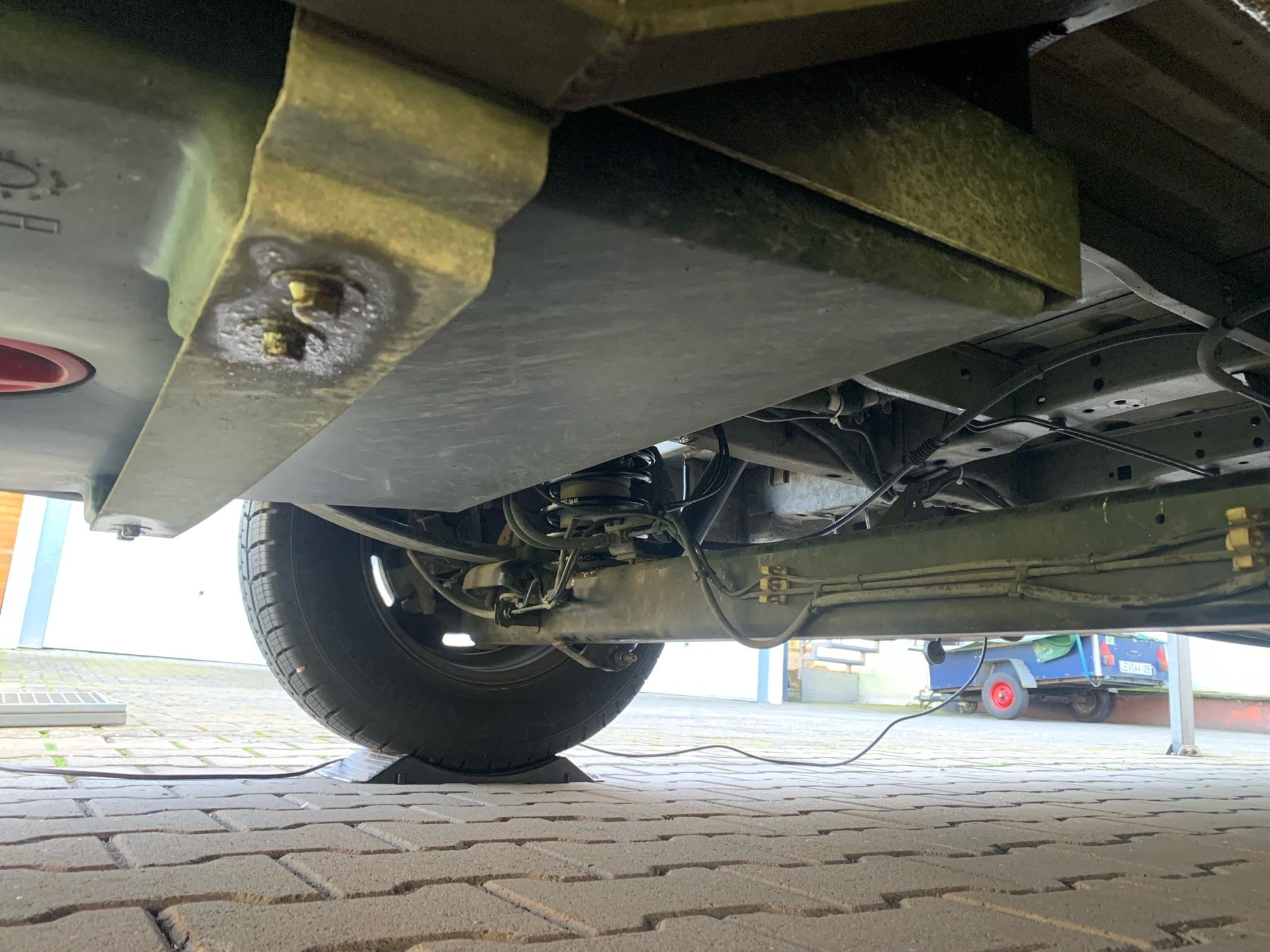

  • Hallo Zusammen,

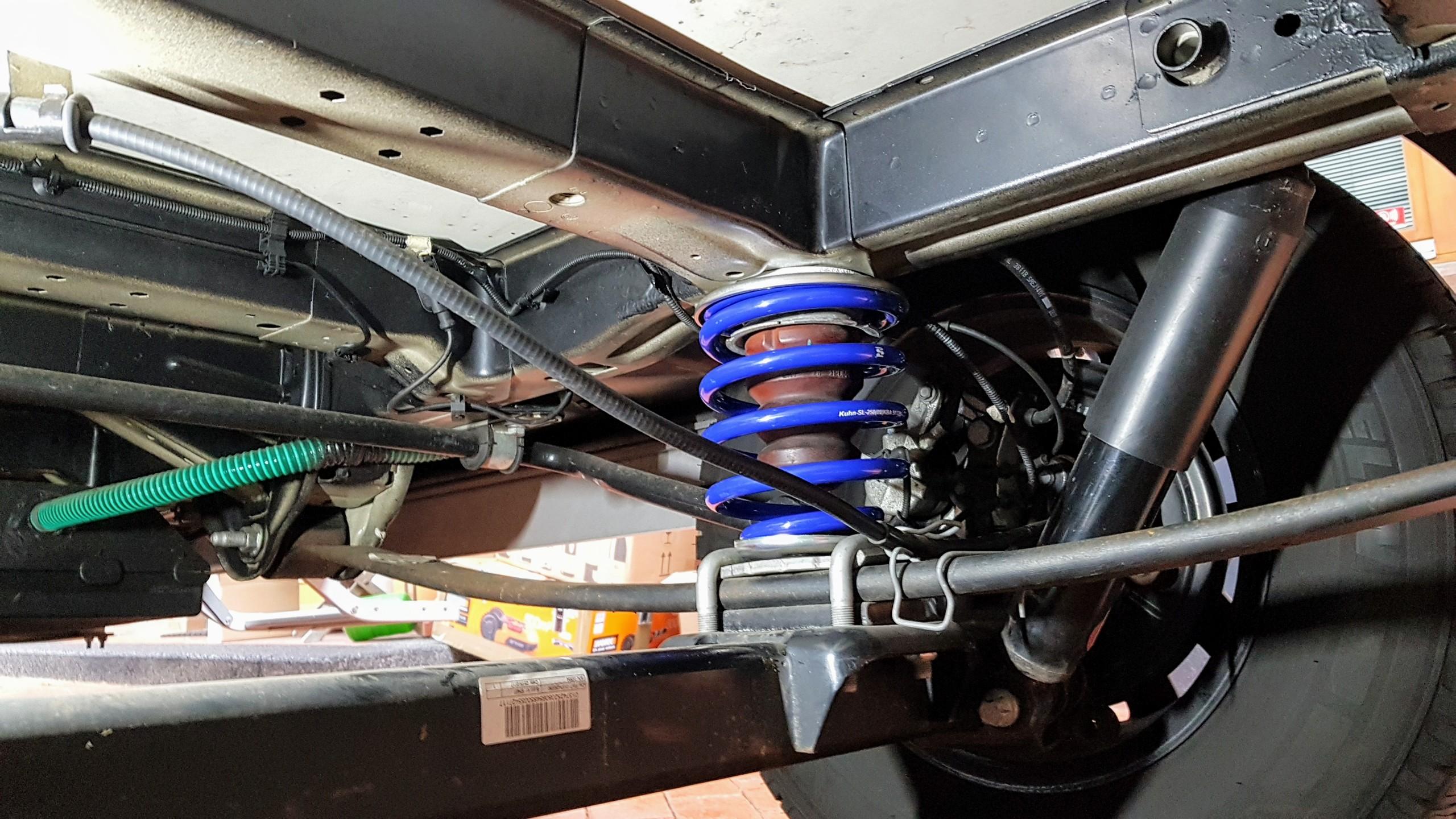

    so heute bei dem Kaiserwetter habe ich mich an die Zusatzfeder an der Beifahrerseite (hinten) gemacht, es ging noch leichter wie die Fahrerseite, weil ich den Federnspanner von hinten an die Achse geführt habe , im Gegensatz zu den vielen Berichten in Youtube musste ich weder das Rad demontieren, noch den Stoßdämpfer abschrauben oder die Blattfeder lösen - nichts davon - nur das Fahrzeug so angehoben das das Hinterrad 1 cm in der Luft war (Blattfeder entspannt) ! ich war in 15 minuten fertig , wobei ich alles gereinigt und ordentlich mit Fett versehen habe , abschließend alles noch satt mit Fluid-Film eingesprüht - fertig .
    Ich habe diese Arbeit an einem Ford Transit Fahrwerk durchgeführt - aber die Methode sollte bei anderen Blattfederfahrwerken gleich sein.
    Fahrbericht folg später...

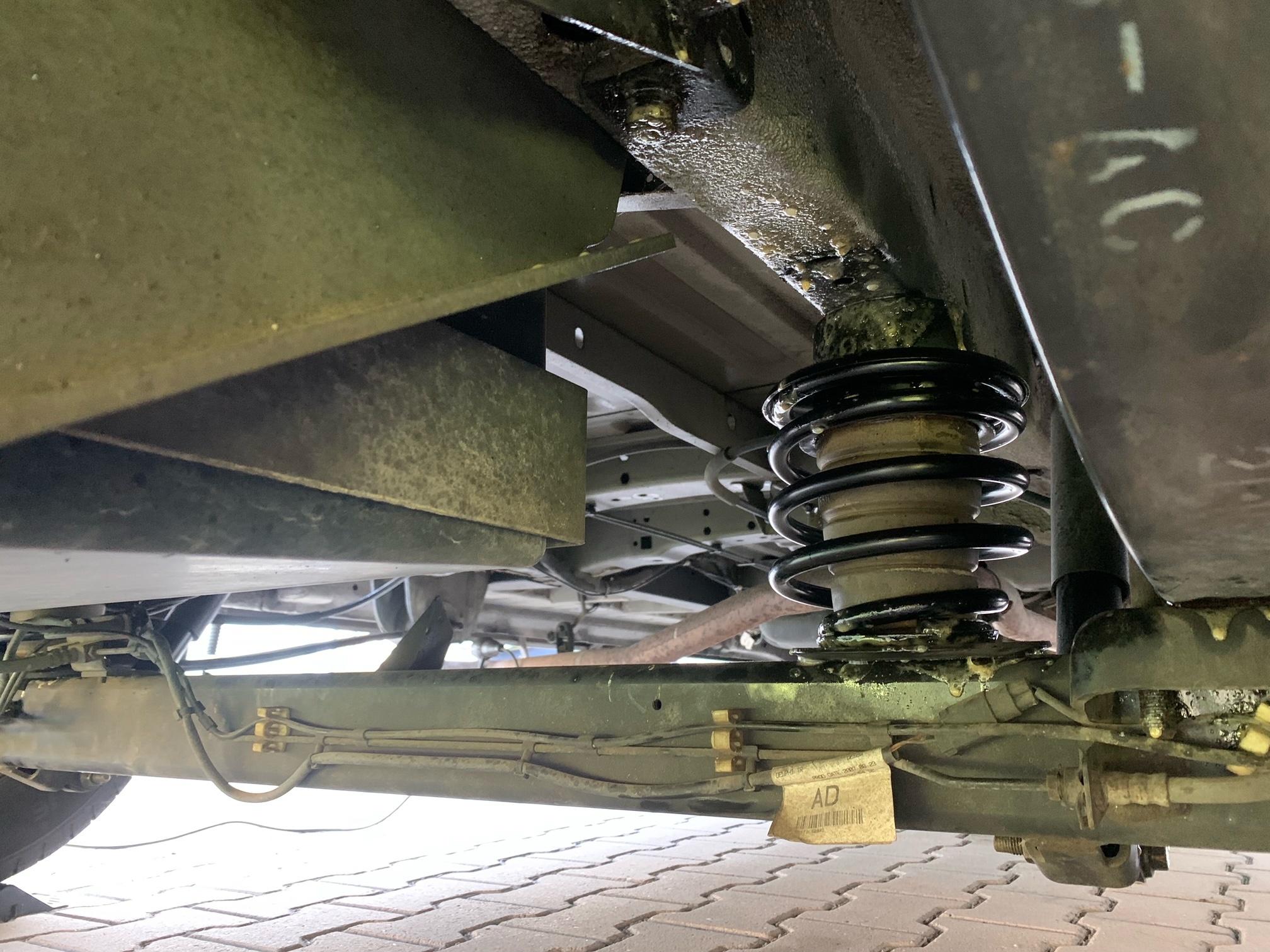

  • Hier noch ein Blick auf die Zusatzfedern, die Pampe ist Fluidfilm damit da nichts rostet :
    Liebe Grüße aus Leverkusen
    H.Joachim
  • Ich bin sehr erstaunt dass der Anschlagpuffer auch mit der Zusatzfeder schon fast anliegt. Ich kenn die FW-Technik hier nicht genau, aber für gewöhnlich sollen die Anschlagpuffer ein durchschlagen in die Dämpfer verhindern. Dass diese auch eine Feder/Dämpffunktion mit übernehmen ist gewollt, aber in dem Maße?
    Gruß Marco
  • Marco, hier handelt es sich um progressive Federn die mit mehr Belastung fester/straffer werden.
    Wir haben sie seit vielen Jahren eingebaut und möchten sie in Federungskomfort und Fahreigenschaften keinesfalls mehr missen!
    Gruß aus dem Ruhrgebiet!
    Peter OB
    6 Grad Schauerwetter
  • Ja progressive Federn kenne ich sehr gut, aber progressive Gummianschläge? Die heben hier fast die Wirkung der Feder auf, wird aber schon alles richtig sein.
    Gruß Marco
