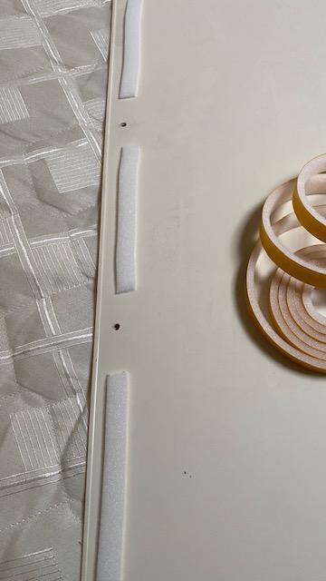

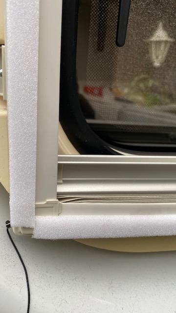

    seit einer knappen Woche haben wir jetzt unseren Vantana und im Moment fahre ich ihn jeden Tag, allerdings ohne etwas wie Geschirr etc. eingeräumt zu haben. Da unsere Straße relativ schlecht ist, ist mir recht schnell aufgefallen, dass es im Vantana an allen Ecken und Enden klappert und scheppert. Das mag ich überhaupt nicht. Also hab ich mich auf die Suche gemacht und den üblichen Verdächtigen wie Schranktüren etc. mit Klebedämpfern und Gummis den Garaus gemacht. Aber das richtig laute Scheppern wollte nicht verschwinden. Ich bin dann irgendwann darauf gekommen, dass die Türverkleidungen der Hecktüren und der Schiebetür einfach nur aufgeschraubt sind ohne Dichtung oder ähnliches. Daher kommt dieses laute Geräusch. Also habe ich mir wie auf den Bildern zu sehen selbst geholfen und nun ist es schon wesentlich ruhiger.

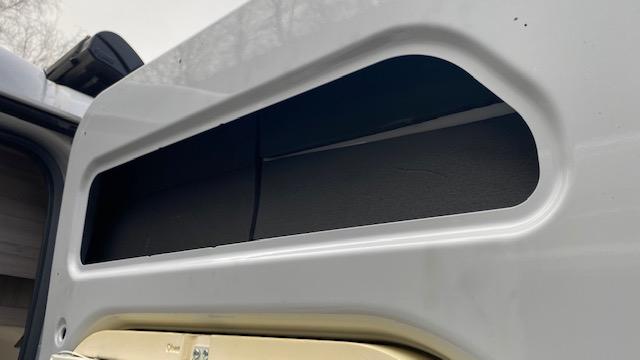

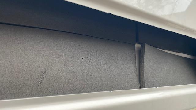

    Bei der Gelegenheit ist mir auch aufgefallen, dass es Hobby mit der Isolierung auch etwas sparsam hält. Siehe Bild 2+3. :)

    wir haben vor ca. drei Jahren unseren geliebten neuen Vantana 640 gekauft. Die Heimfahrt vom 400km entfernten Händler erschreckend!!! Meinen letzten „Bus“, ein Joker 3, hatte ich Anfang der 80er, danach bis zum Vantana nur große klassische Wohnmobile! Keines hatte auch nur annähernd ähnliche schreckliche Geräusche gemacht. Zuhause angekommen waren wir fasziniert und entsetzt zugleich von dem Wagen…die Geräusche mussten weg!!! Das ist uns komplett gelungen😊 Bei unserem klappert nichts mehr, der fährt, zu guter letzt auch durch die Luftfederung hinten und die 18Zöller wirklich wie eine Sänfte!!! Der Kühlschrank ist jetzt dritte Generation, und kaum hörbar…das Quietschen der Platte an den Schränken war geblieben und konnte von mir ganz einfach beseitigt werden!!! Die klappernde Schiebetürverkleidung habe ich mit Dichtband an ein paar Stellen ruhig bekommen. An den Hecktüren auch! Die Seitenverkleidungen am Bett sind natürlich auch „lose“ aber verursachen keine Geräusche! Falls ihr mal in der Nähe seid, könnt ihr gerne mal vorbeikommen und euch überzeugen und vielleicht ein paar Tips mitnehmen!
