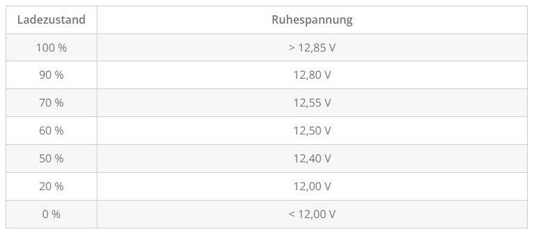

    Standardmäßig hat der Hobby nur eine LED-Anzeige, die den ungefähren Ladzustand anhand der Spannungslage anzeigt. Etwas besser ist die Situation mit dem optionalen TFT-Display, dass zu mindestens die zu- und abfließenden Ströme anzeigt. Das ist aber kein Batteriecomputer. Solltest Du bei Deiner aktuellen WoMo-Ausstattung einen Batteriecomputer vermissen ist eine Nachrüstung sehr zu empfehlen. In LiFePO4-Akkus sind häufig bereits Messtechnik und Bluetooth-Konnektivität enthalten. Beim Tausch der Batterietechnik erübrigt sich dann eine nochmalige Investition in einen zusätzlichen Batteriecomputer.
