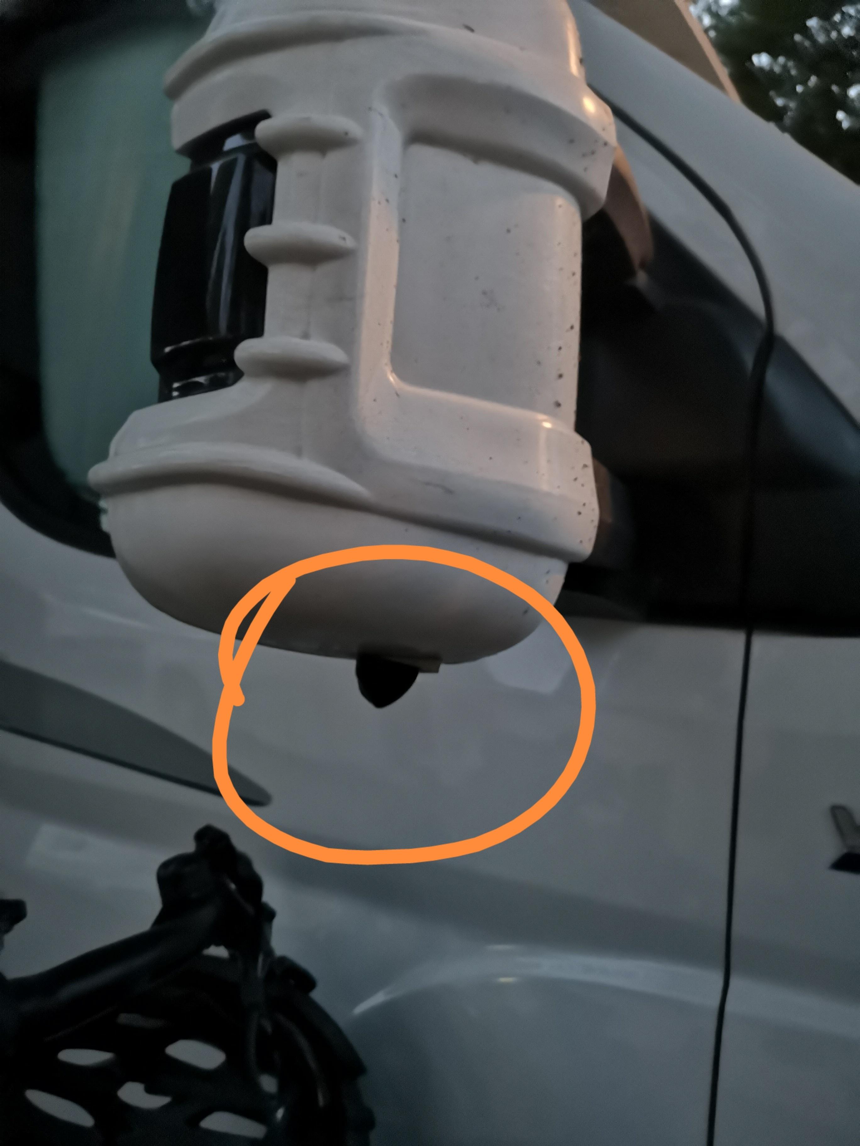

    Ich hab meine Cam vom großen Fluss für knapp 40€
    Die klebt unter dem rechten Außenspiegel.
    Hier das Bild:
    Benötigt wird ne Kabeleinziehhilfe und ein Kunstoffkeil
    Remis der Tür lösen (eine Schraube, Rest geklipst)
    Türlautsprecher ausbauen, Außenspiegel lösen (Kabel wird durch den Spiegelfuß geführt)
    Handschuhfach oben und unten ausbauen, um Kabel zum Radio zu verlegen.

    Wie schon mehrfach geschrieben habe ich bei mir die Lösung "Kamera unter Spiegel" realisiert.
    Ich bin oft allein unterwegs und habe schon öfter genau die geschilderte Situation gehabt, dass ich überhaupt nicht einsehen konnte, was von rechts kommt.
    Daher hab ich eine Rückfahrkamera unter Spiegel montiert, Kabel unsichtbar durch den Spiegelfuß geführt.

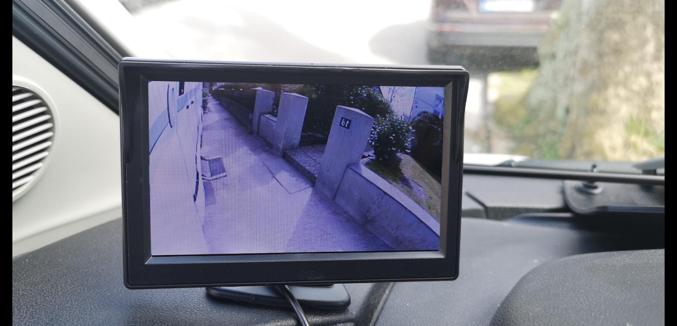

    Drinnen ein 5" Monitor
    Alles direkt bei Ali Express bestellt, Kosten total <€50.
    Arbeit ca 2-3 Std.
    Kalle0401 hat das bei mir schon life gesehen.
    Auf den Monitor hab ich zusätzlich noch eine Frontkamera mit 180° Erfassungswinkel geschaltet.....

    Die Spiegelcam hat einen Erfassungsbereich von 170°, damit sehe ich genug. Und wenn es doch nicht reicht, könnte ich die Kamera immer noch ein wenig weiter nach aussen drehen.
    Ich damit ganz zufrieden. Nur der Monitor ist nicht grade 1.Sahne, etwas blass von der Darstellung. Da bin ich immer noch auf der Suche nach nem besseren.
    Kalle: wenn dein Zenec Anschlussmöglichkeit für 2 Kameras hat, kannst du ne Spiegel-cam darauf legen.
    Die Spiegelcam hab ich zuerst auch auf mein Alpine geschaltet, das war mir aber zu umständlich, immer übers Menü aufzurufen (5 Tasten drücken).
    Darum hab ich mich für den 2.Monitor entschieden. Am Alpine ist nun die Abwasser-Cam.
