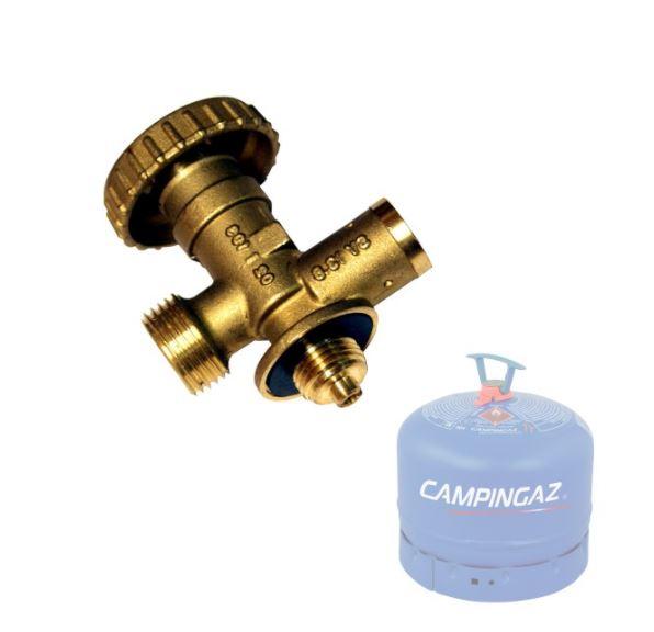

    Ich überlege, ob folgende Kombination aus Campingaz-Flasche (R904 oder R907) + Adapter als "Notfalllösung" infrage kommen könnte, um im Bedarfsfall Kühlschrank/Herd/Warmwasser eine kurze Zeit auf Butangas laufen zu lassen:
    Diese Ausführung an Campingaz-Flasche würde dann standardmäßig mit einem entsprechenden Gasgrill mitreisen. Der Holzkohlegrill + Kohlevorrat bliebe zuhause. Gewichtsmäßig würde sich dies annähernd ausgleichen. Soweit ich mir das angelesen habe, sind die blauen Campingaz-Flaschen in Europa flächendeckend erhältlich. Über einen Adapter lassen sich diese Ventil-Flaschen an den "deutschen" Druckregler im WoMo anschließen. Der Nachteil, dass Butan aufgrund des höheren Siedepunktes bei kühlen Außentemperaturen nicht mehr in die Gasphase übergeht und dann kein Gas bei den Verbrauchern ankommt, ist mir bewusst. Für mich wäre diese Kombination nur als letzter Rettungsring bei einem Auslandsaufenhalt bei eher sommerlichen Temperaturen gedacht. Ein Umbau auf Gastankflaschen ist vorerst nicht geplant.

    den unten in meinem ersten Beitrag abgebildeten Adapter für Campinggaz-Flaschen R904 oder R907 habe ich bereits.

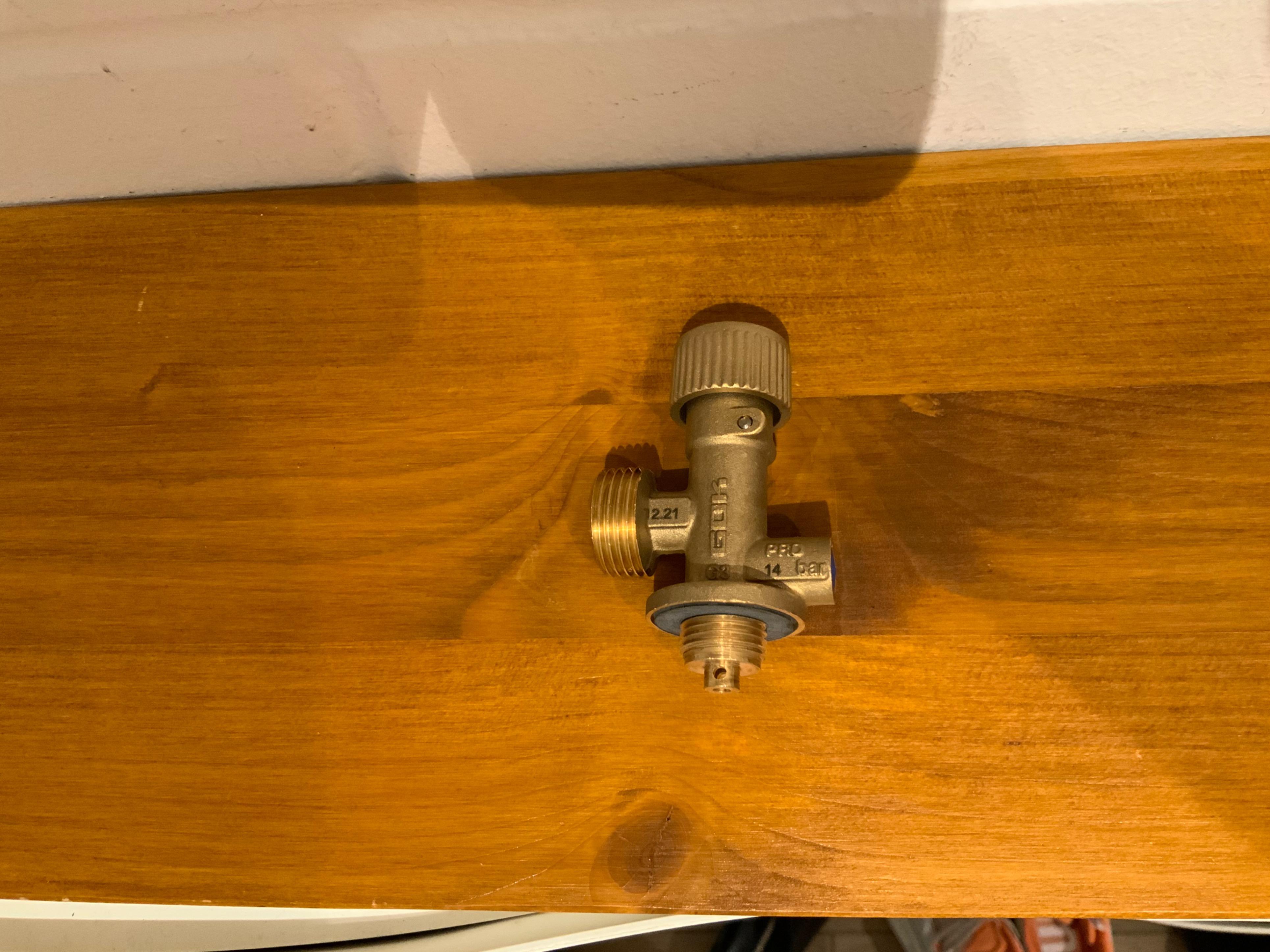

  • Zitat von "Steuermann post=87164 userid=5001"
    Siehe Foto. Ist von GOK, gekauft bei Berger für 19,99. Damit kann man die kleinen und großen Flaschen von Campingaz an die normale Flaschenleitung anschließen.

    Hallo Steuermann,
    Danke für die Antwort. Ich habe den Artikel jetzt auch bei Fritz-Berger gefunden. Ich hatte erst als Suchbegriffe "Adapter" + "Gasflasche" verwendet; da kam aber nix brauchbares bei raus. Ich habe mittlerweile vom Wagner das abgebildete Teil geliefert bekommen.
