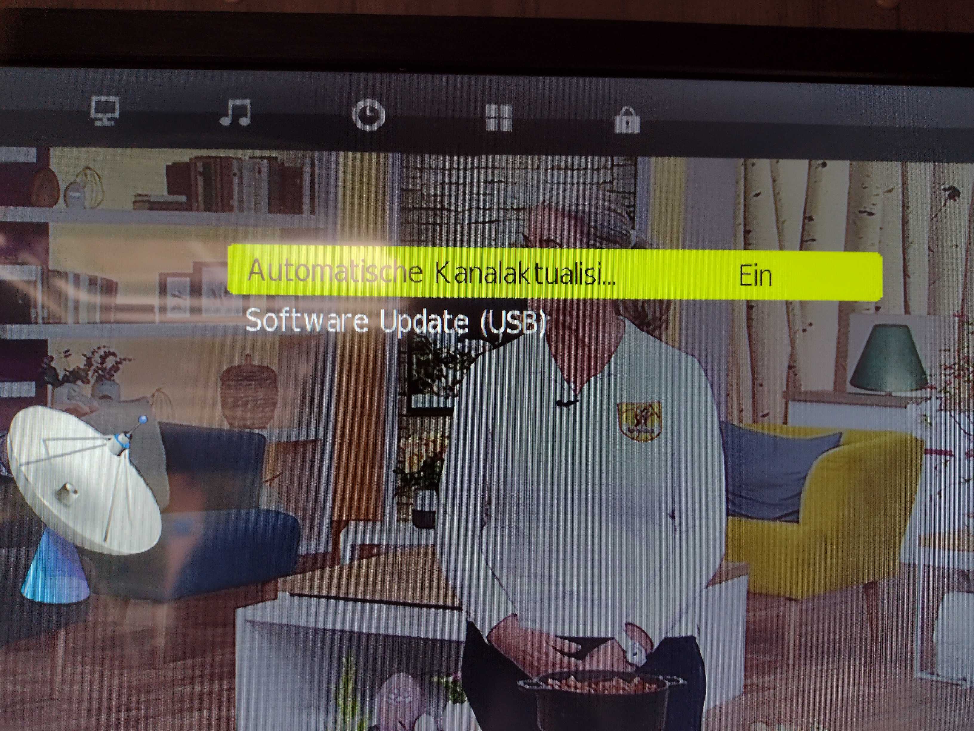

  • Hallo Kurt,
    anbei das Bild vom TV. Vorab schon mal vielen Dank für deine Bemühungen.
  • Hallo Ulf,
    in deiner Bedienungsanleitung habe ich dazu leider nix gefunden.
    Bei meinem Alphatronics sieht das so aus:
    Diesen Punkt gibt es im Menü unter den Satelliteneinstellungen.
    Guck mal nach ob du da ähnliches findest.
    LG Kurt
