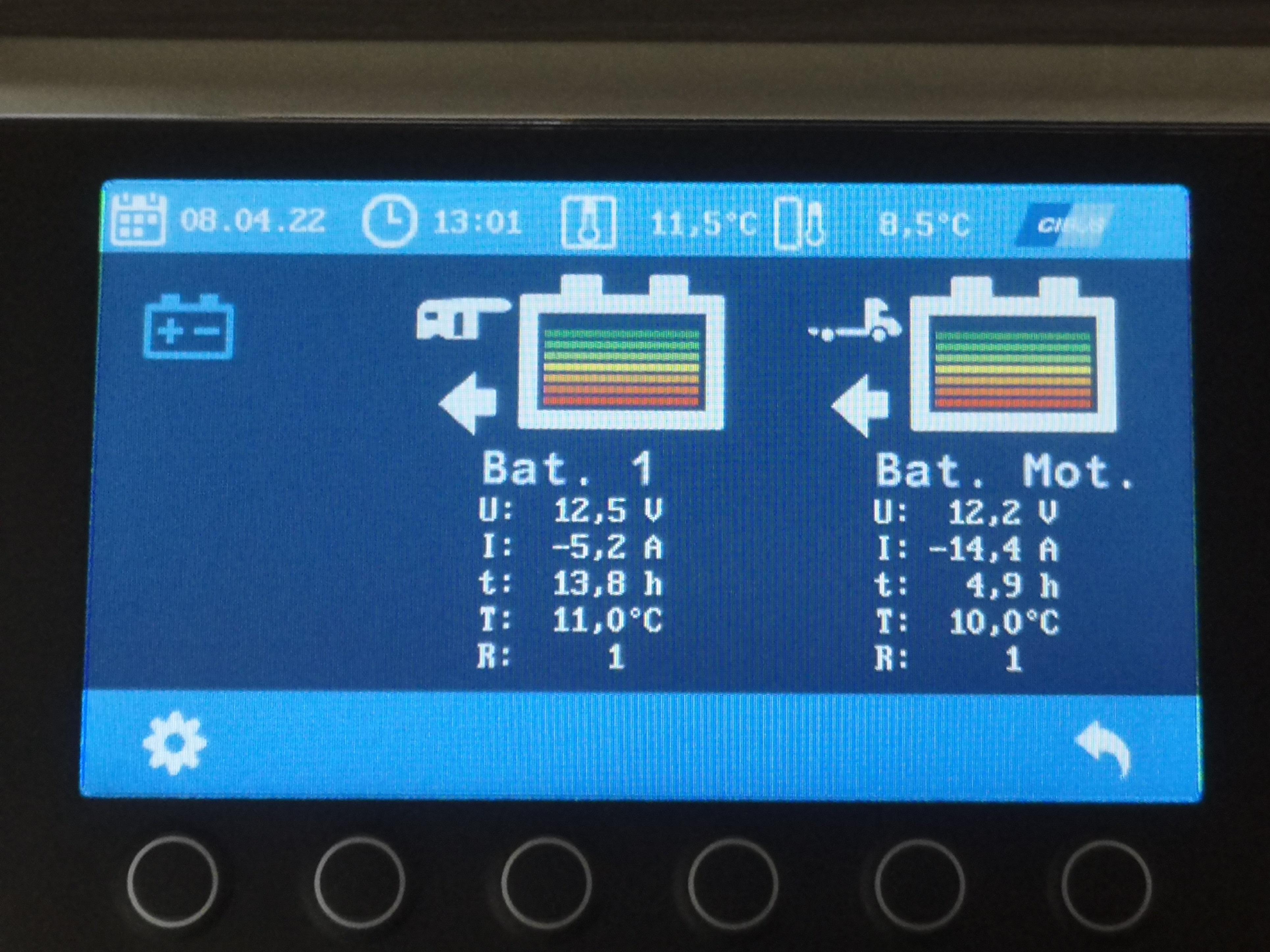

  • Hallo an alle,wir planen nächstes Wochenende unsere erste große Tour mit dem WoMO. Vor kurzem habe ich eine PV-Anlage (200 W) installiert. Die läuft super. Wenn ich den Motor anlasse, zeigt jedoch mein Bedienpanel einen permanenten Entladestrom beider Batterien und das nicht gerade schlecht. Ob das mit meinem Solarregler zu tun hat, weiß ich nicht. Wenn ich das WoMo an die Steckdose anschließe ist alles top mit der Stromrichting in die Batterien. Ich habe Bedenken, dass mir während der Fahrt die Puste ausgeht.Bin in letzter Zeit auch nicht gefahren, sodass die Batterien durch Solar rappelvoll sind und weiß auch nicht, ob sich der Entladestrom nach Fahrtantritt normalisiert.Hier zwei Bilder: Das erste im Standgas und das zweite bei 2000 U/min

  • Hallo Thomas,
    der Kühlschrank ist aus. Heute hatte ich noch größere Stromstärken von den Batterien. Ich vermute mal, dass aufgrund der "übervollen" Batterien der Ladebooster versucht, die Spannung auf sein Level herunterzufahren. Aber wohin dann der Strom fließt, bleibt mir schleierhaft. Werde morgen mit den Bildern zur Werkstatt fahren.

  • Hallo Matthias,
    wenn ich dich richtig verstehe, dann zeigen deine Fotos den Zustand bei laufendem Motor.
    Wenn das so ist und du einen Booster verbaut hast dann arbeitet er nicht oder
    der Stromverbrauch im Aufbau übertrifft im Augenblick die Leistung des Boosters und
    entlädt zusätzlich die Batterie. Dann müsste lt. deiner Anzeige dein Aufbau gerade
    mindestens 35A verbrauchen.
    Ich gehe eher von der ersten Annahme aus,....dein Booster läuft nicht.
    Gruß Kurt

  • Hallo ihr zwei,
    der Ladebooster wird vielleicht seinen Anteil auch leisten. Ich war gestern bei Citroen und es ist wohl die super sparsam Lichtmaschine. Aufgrund von den EU-Normen schaltet sie den Läufer frei, um Energie zu sparen (Induktionswirkung) und gibt erst bei definierter Batteriespannung das Signal zum Laden. Das klingt zumindest plausibel. Mich hat es überzeugt und ich werde die Sache beobachten. Ich bin eher zufällig darauf gekommen, zu neugierig eben.
    Viele Grüße und danke Matthias
