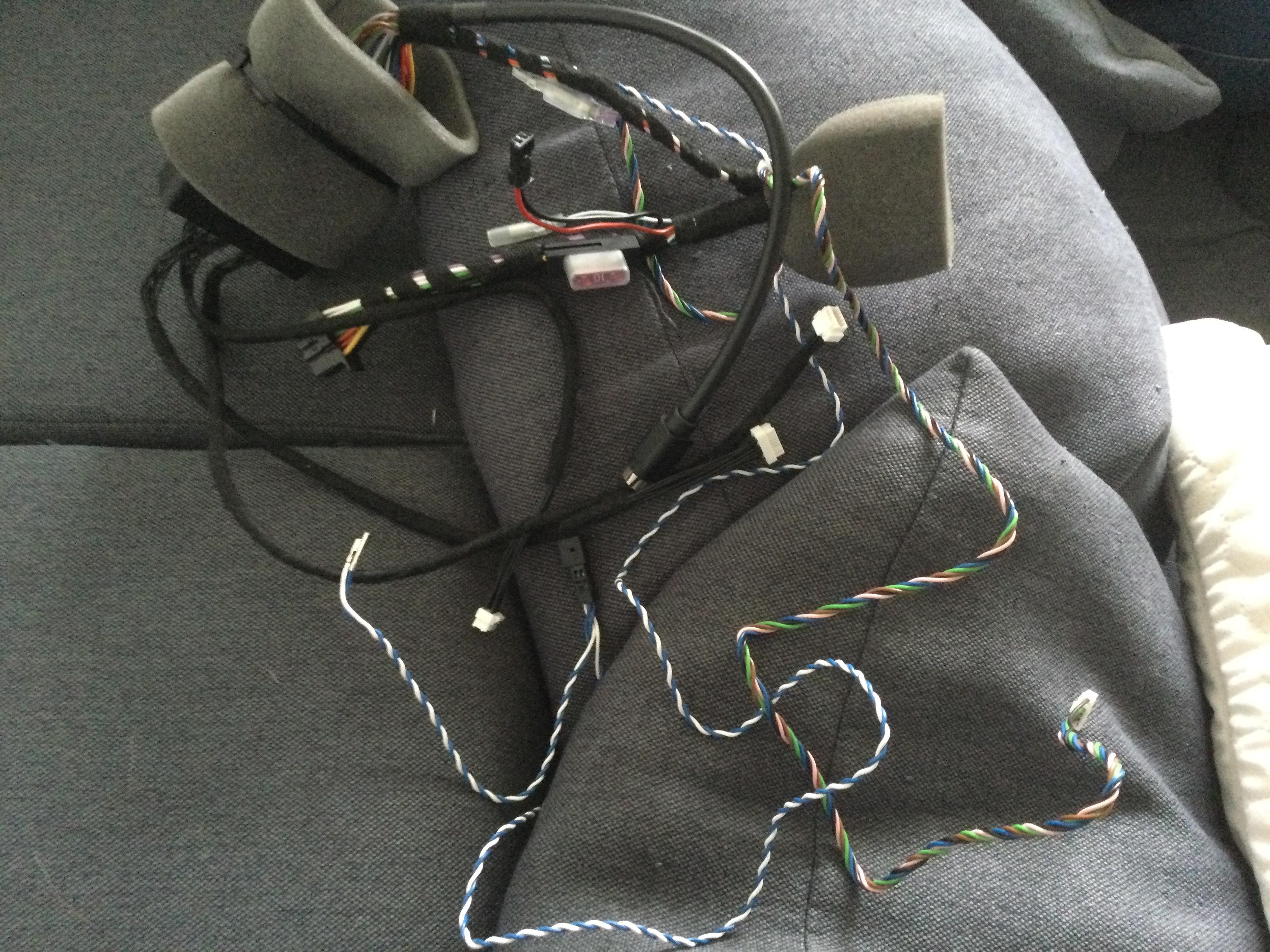

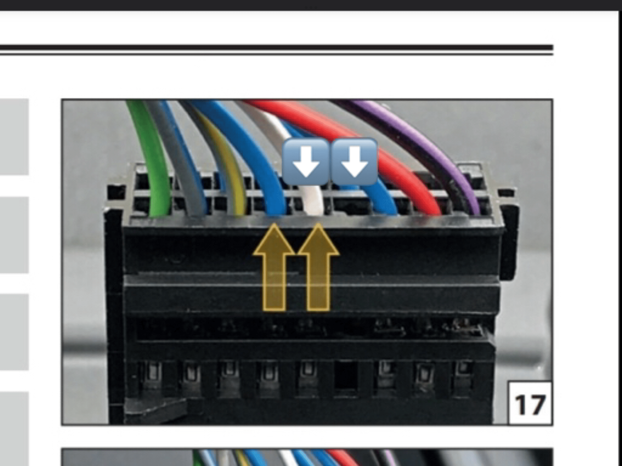

hat einer von euch schon mal das SDA-HU100 Head-Up-Display von Pioneer nachgerüstet?
Die Steckerbelegung ist bis auf zwei Kabel klar.
Kann mir einer von euch sagen wo das weiße und das blaue Kabel angeschlossen wird?

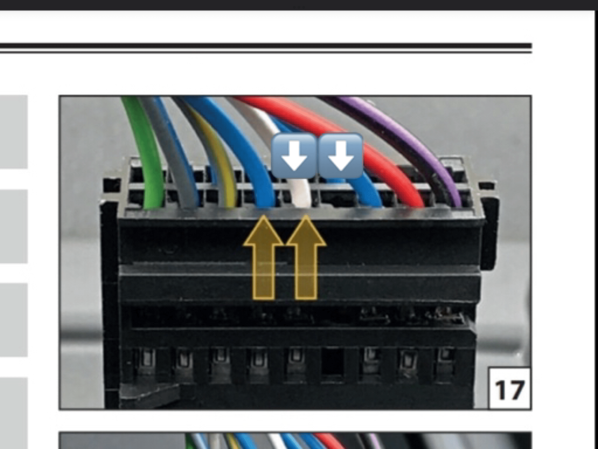

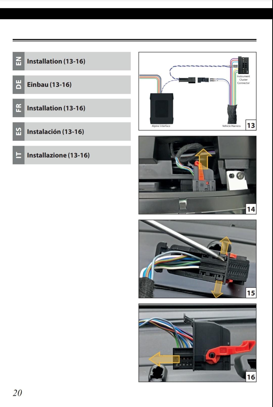

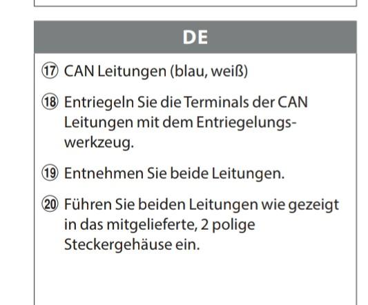

Wenn mich nicht alles täuscht, ist das die Anbindung an das Can-Bus-System vom ducato/jumper.
Das ist bei meinem Alpine X903d-du identisch, incl der kabelfarben.
Anzuschließen an ein Kabel unter der Tacho-Blende (dem gebogenen Deckel über den Instrumenten).
Die beiden Schrauben lösen, dann kannst du den Deckel abnehmen.
Danke für deine Antwort, wenn ich nicht so beschränkt gewesen wäre, dann hätten es auch auf Anhieb geklappt 😪😪😪😪

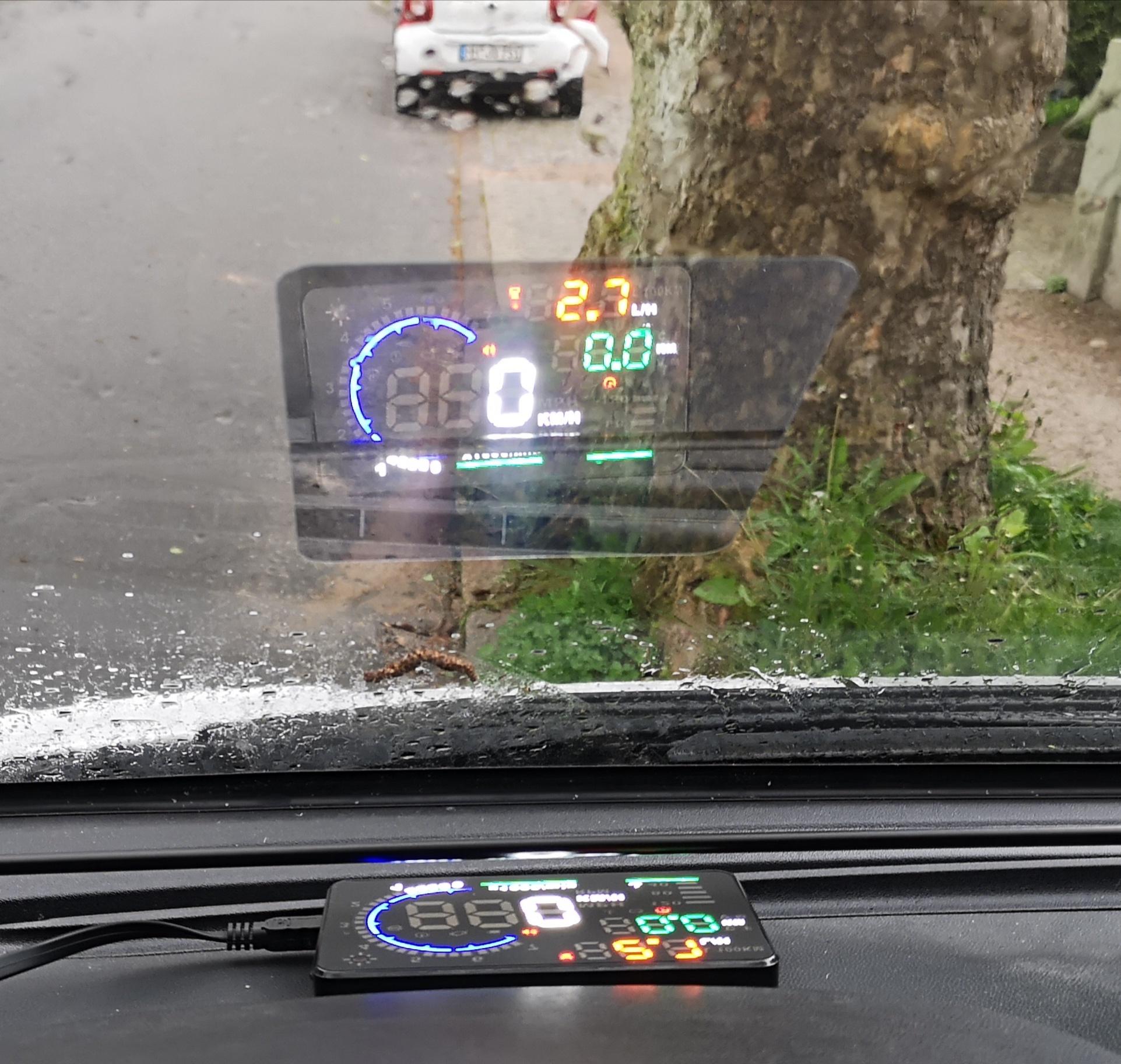

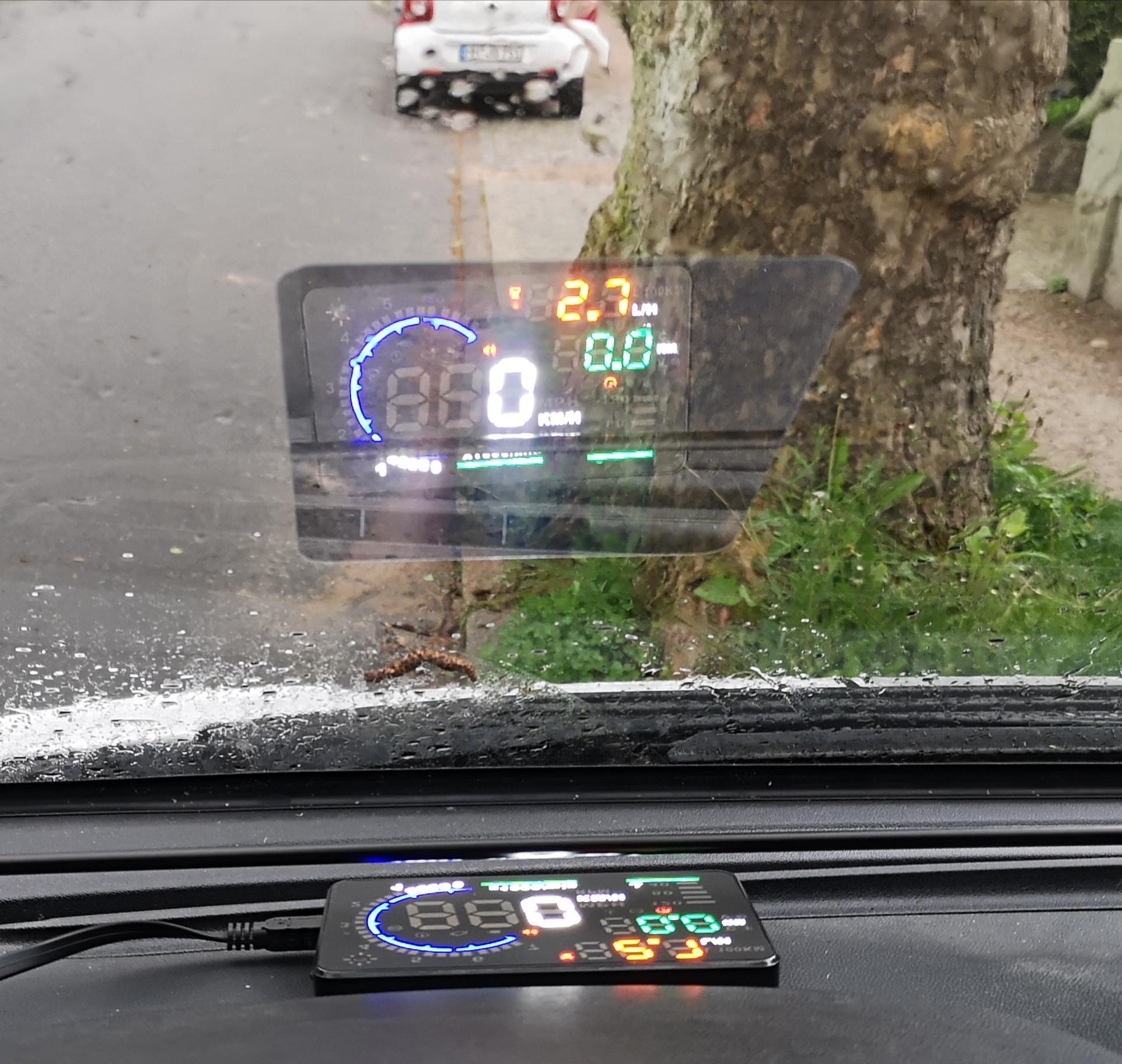

Ich hab nur ein billiges, chinesisches head-up-display dran, was theoretisch Drehzahl, Verbrauch, Spannung und noch so ein paar Kleinigkeiten anzeigen kann, das nervt mich aber.
Hier im Bild ist noch das maximale Mäusekino. Eingestellt habe ich das jetzt so, dass nur die Geschwindigkeit digital angezeigt wird. Und die ist wesentlich besser erkennbar als der Standard-Tacho mit seinen kleinen Zählchen tief unten. Auch der Blickwinkel ist viel angenehmer, da höher.
Ich möchte es nicht mehr missen.

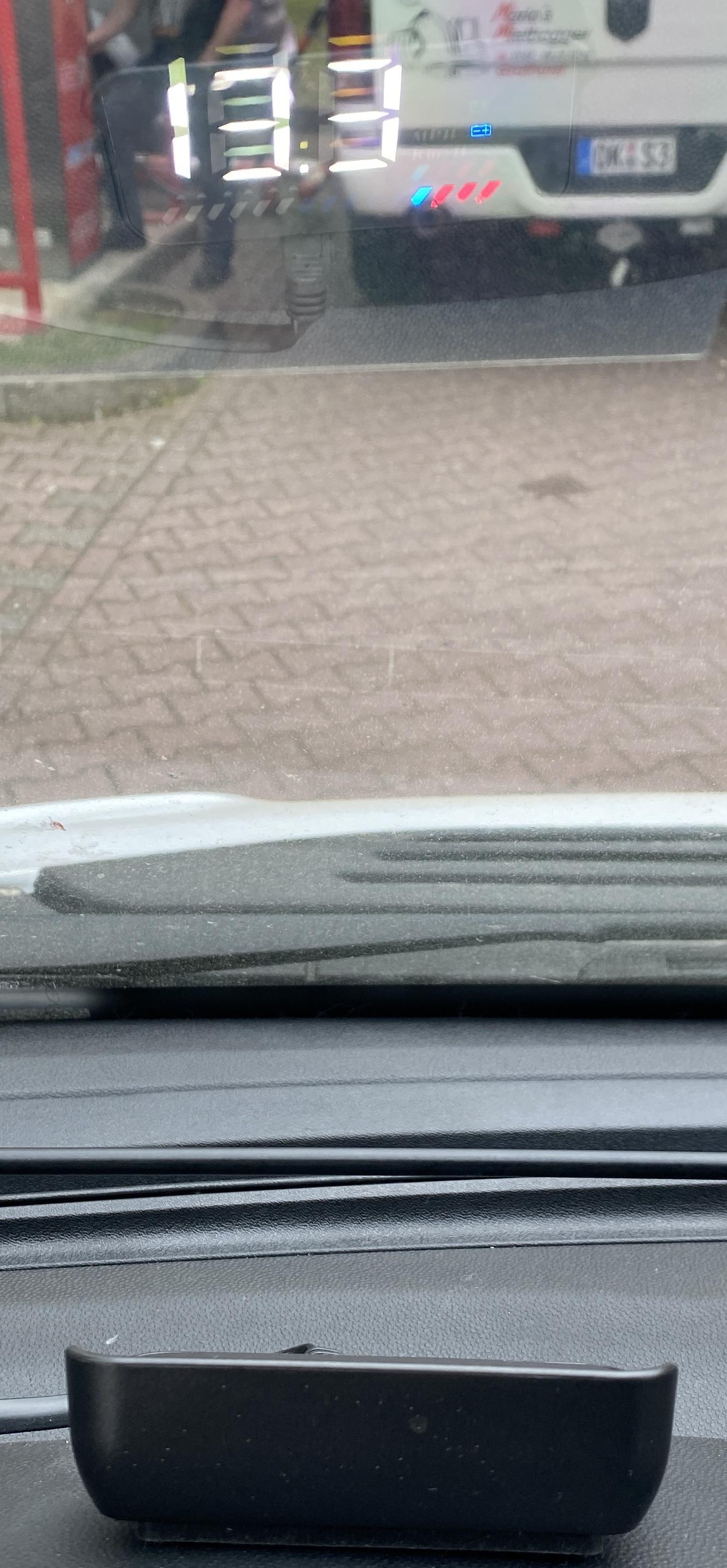

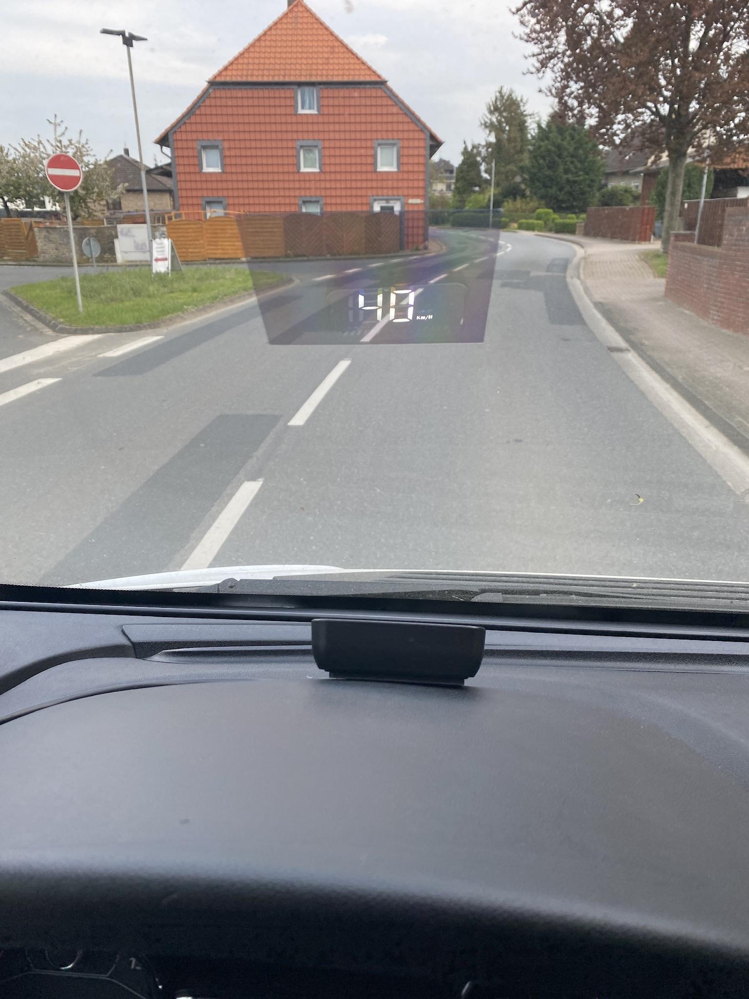

Dieses https://www.amazon.de/iKiKin-G…id=1651673562&sr=8-4&th=1 habe ich.
Gruß Kalle
Nachtrag Bilder
Gruß Kalle
