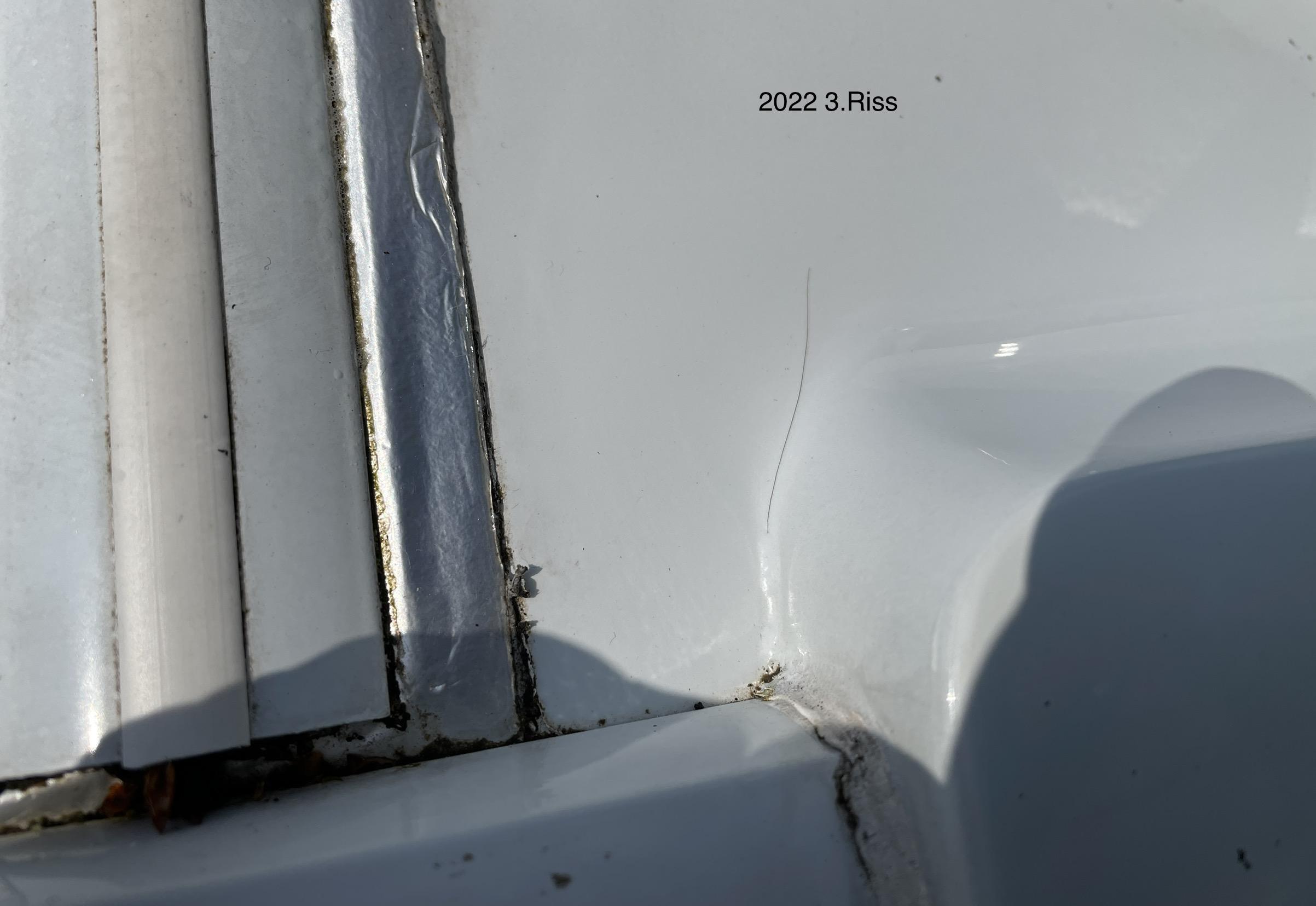

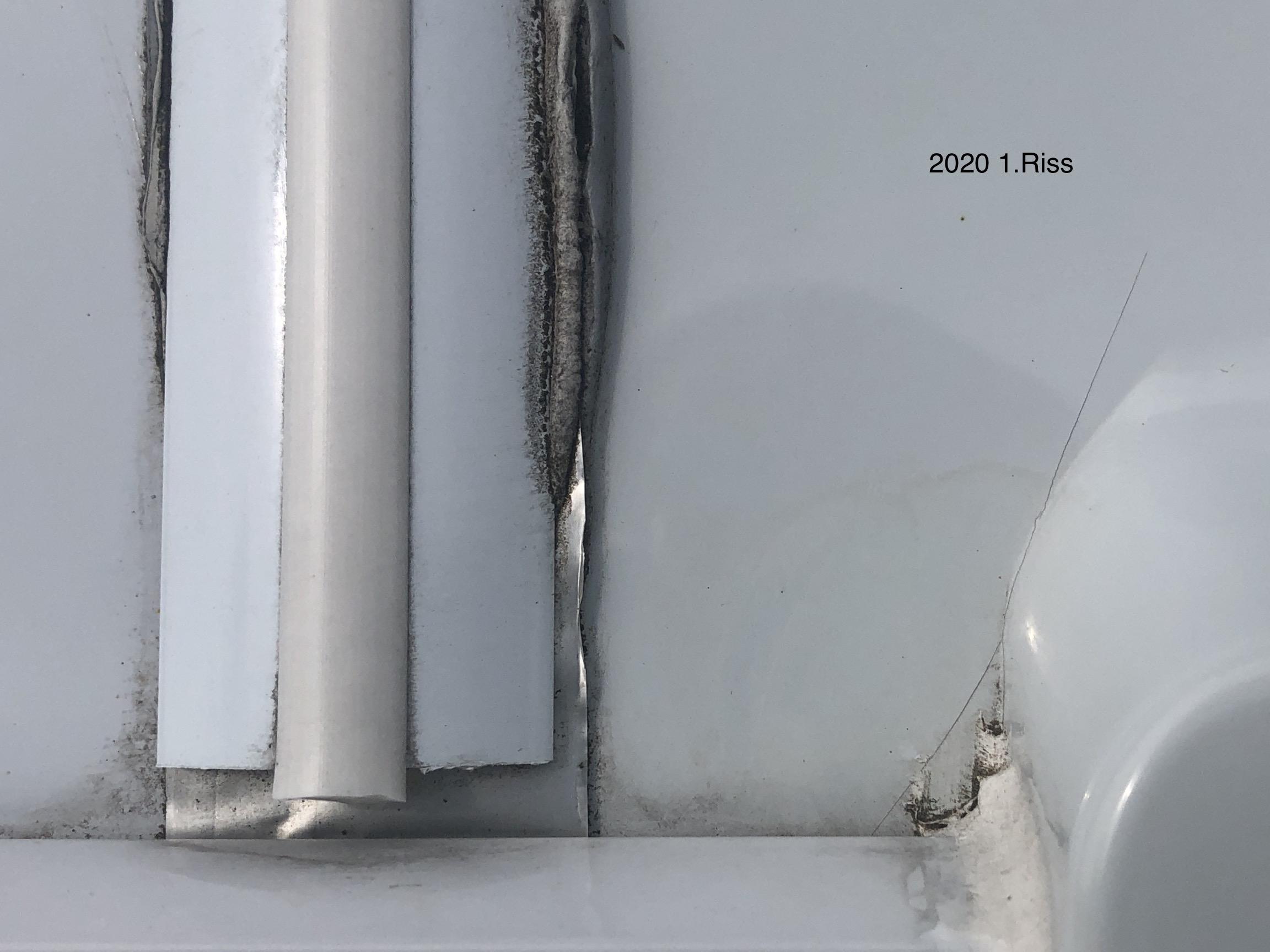

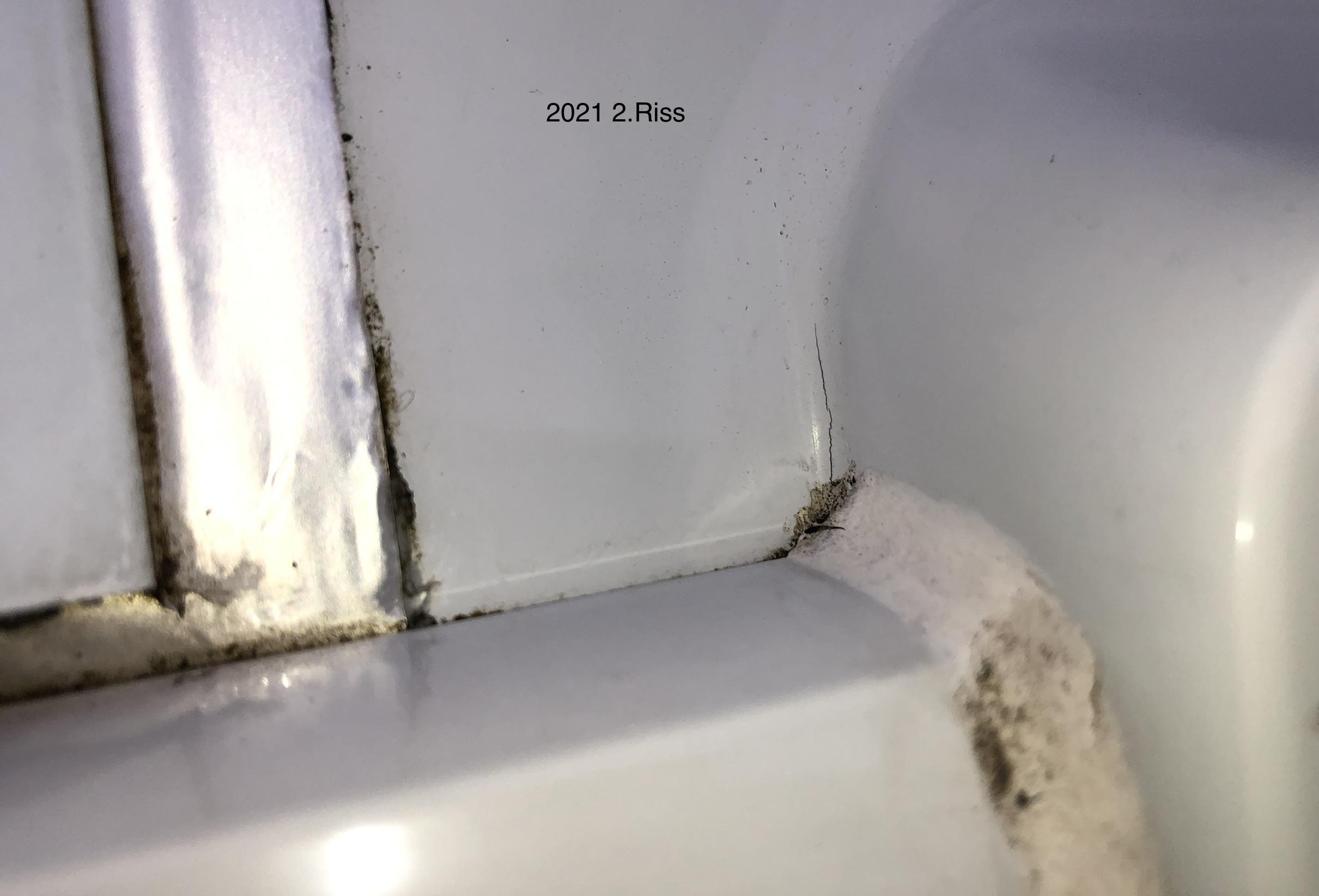

Risse in der Haube über der Fahrerkabine
    wir haben mittlerweile den 3. Riss an der Haube über der Fahrerkabine auf der Beifahrerseite.
    Da ich bisher im Forum nichts gefunden habe, mache ich das Thema hier mal auf.
    Eventuell gibt es auch noch andere mit dem Problem und teilen hier mal ihre Erfahrungen mit.
    Gruss Christian

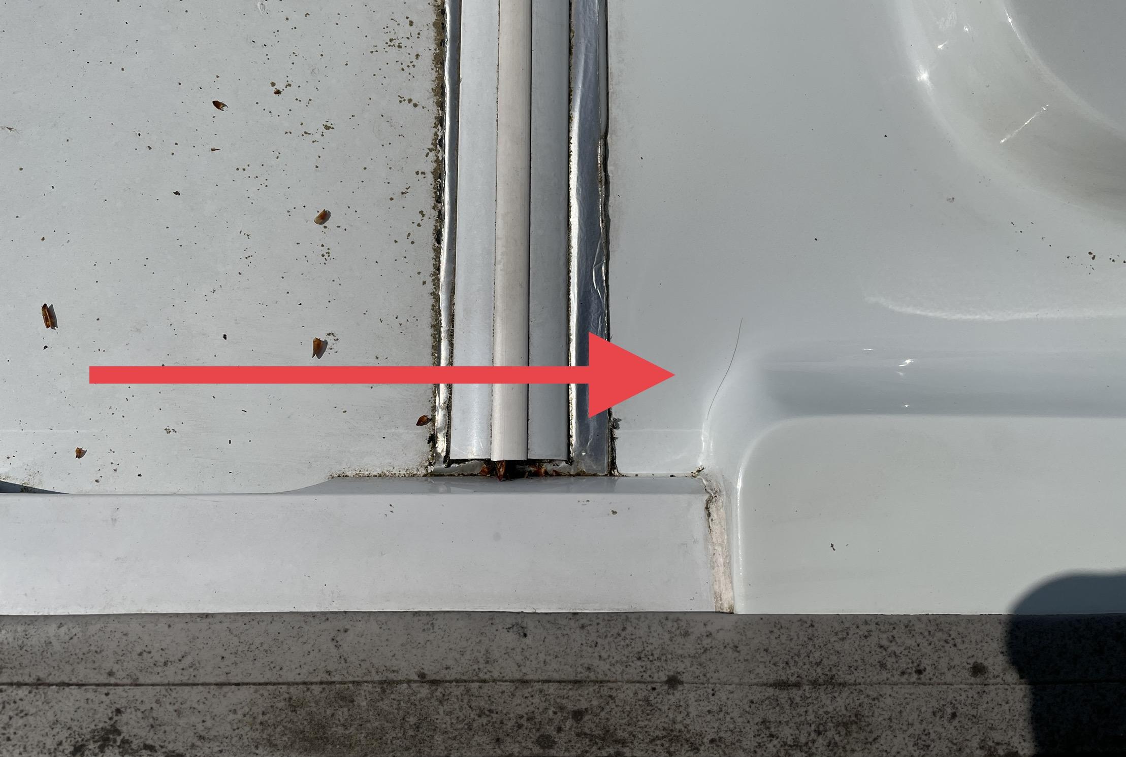

    Aber evt. kann großflächiges Foto andere Aufmerksam machen und einen Blick auf die Ecke werfen.
    Ist der Riss immer an der selben Stelle? Wer hat es versucht wie zu flicken?
    Gruß Marco
  • Ich sehe zwar immer noch nicht genau wo es ist, aber nach meinen Erfahrungen sind die Servicewerkstätten nur bedingt tauglich für solche arbeiten. Wenn es immer wieder an der selben Stelle reißt ist entweder die Arbeit nicht vernünftig gemacht, oder aber es treten von woanderst (Unterbau?) so große Spannugen auf, dass es zu erneuten Rissen kommt.
    Ich denke das hier eher das Übel liegt
    Gruß Marco
  • Zitat von "HonT post=90233 userid=5274"
    Ich sehe zwar immer noch nicht genau wo es ist, ...
    echt jetzt?
    Ich glaube, du lässt dein Dach putzen
    Da sammelt sich immer schön viel Schmutz.
    Die Schiene ist der Übergang Fahrerhaus - Aufbau, quasi genau über dem Vordersitzen.
    Bei mir ist da noch alles im grünen Bereich.
    Wenn der 😁 nicht hilft/weiter weiss: Ich würde am Ende des Risses eine Stop-Bohrung (max. 3mm) setzen, damit der Riss nicht weiter wandern und den Riss dann mit z.B. Gorilla Tape Clear versiegeln.
    Dekalin o.Ä. geht natürlich auch.
  • Hallo Rainer,
    der Riss wird nochmal über unseren Händler in einer Karosserie- Werkstatt beseitigt.
    Was mich stört ist das wiederholte Auftreten der Risse.
    Die letze Reparatur war im November 2021, also gut ein halbes Jahr her.
    Ich befürchte das nach der Reparatur erneut ein Riss in diesem Bereich entsteht, da die Ursache der Rissbildung bisher nicht geklärt wurde.
    Gruß Christian
