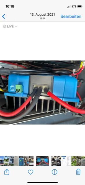

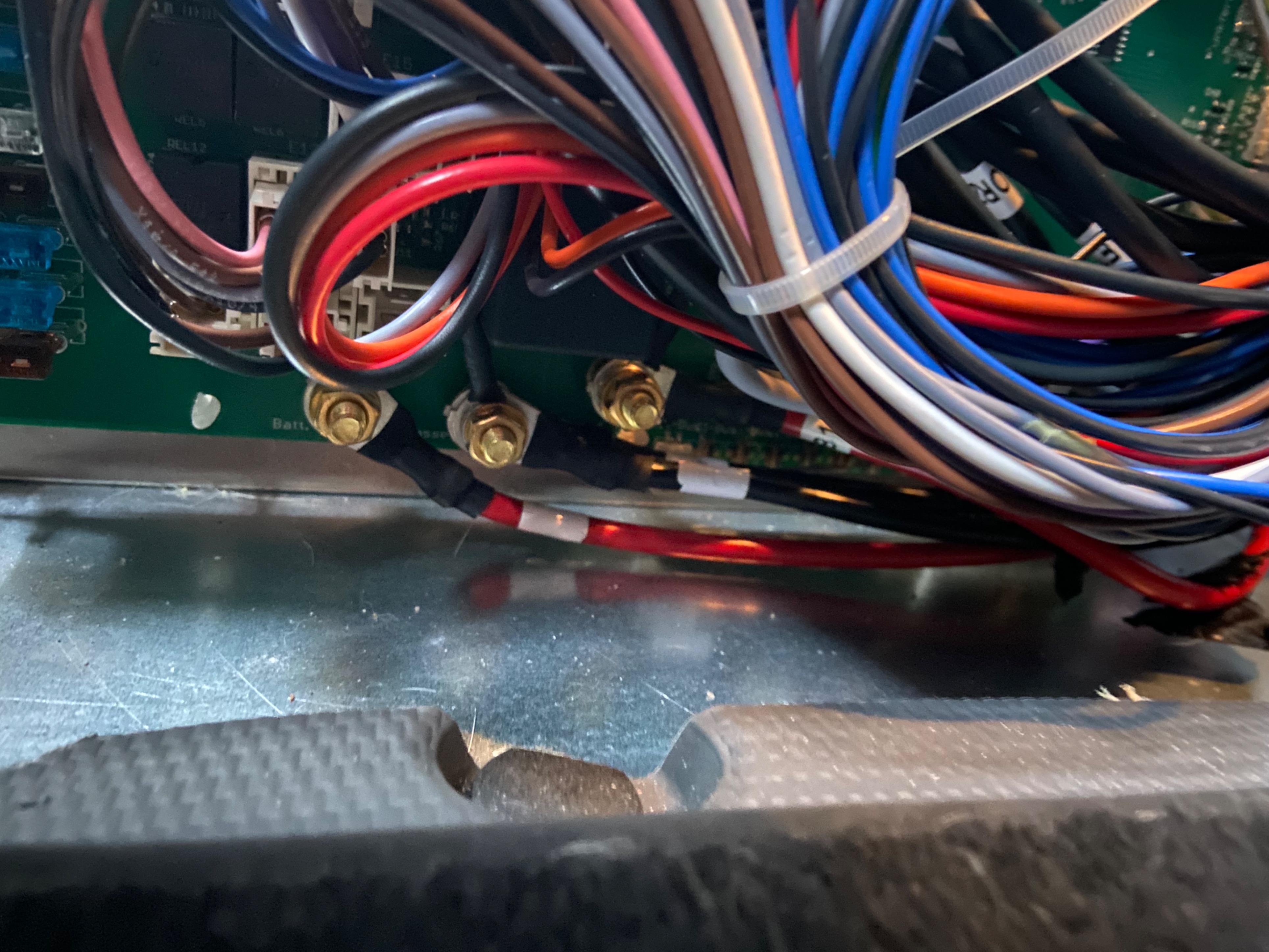

  • Hallo zusammen, irgendwie bin ich ratlos. Ich habe mir einen Victron Ladebooster 12 12 30 nicht isoliert eingebaut aber es will nicht funktionieren. Ich habe Batterie 1 Kabel von der Starterbatterie vom EBL am Victron durchgeschliffen. Die Masse Habe ich von der Aufbau Batterie genommen. Spannung und Einrichtung habe ich am Ladebooster vorgenommen. Ich habe aber keine Ausgangsspannung? Was mach ich falsch? Vielleicht hat einer einen Rat oder Tip.

  • Also ich habe das von der starter Batterie kommende Kabel was auf BAT1 stecke in den Victron Ladebooster in IN gesteckt GND von Ladebooster habe ich mit Masse an der Batterie verbunden. Ich habe dann den OUT vom Ladebooster mit der Batterie Plus verbunden. Habe zur Zeit testweise ein Blaues Kabel dran. Ist aber normal plus.

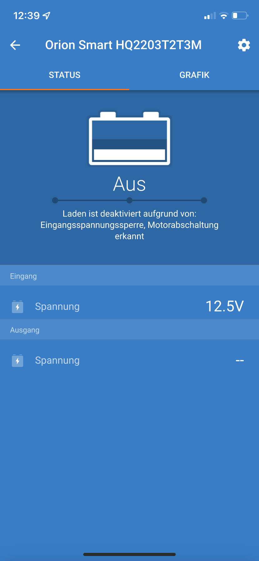

  • Sorry, ich muss mich korrigieren. Ich habe Victron mit Votronic verwechselt. Ich habe einen Votronic. Das mit dem Anschlussschema 2 ist dann natürlich nicht zutreffend. Wie es beim Victron aussieht, weiß ich nicht, aber grundsätzlich kann ich da bei dir jetzt keinen Fehler entdecken. Wenn ich das richtig sehe, verwendest du nicht das D+ Signal, sondern die interne Logik des Victron zur Erkennung des Motorlaufs. Möglicherweise muss das im Victron noch irgendwie eingestellt/eingelernt werden. Da würde ich die Betriebsanleitung nochmal studieren oder warten, bis sich hier jemand meldet, der dieses Gerät auch hat.
  • Weiß du den zufällig ob das startbatteriekabel auf BAT 1 lag ? Und wenn ich das Auto starte läd er aber nicht. Woran mag das liegen ? Läd er bei dir direkt oder dauert es etwas
  • Das Kabel war ja auf dem EBL mit BAT 1 gekennzeichnet, ist das auch das Kabel von der Starterbatterie ? Und wie verhält sich der booster läd er sofort oder ?
  • Das weiß ich nicht mehr so genau. Ich habe es halt durchgemessen, um sicher zu gehen.
    Und ja, sobald der Motor läuft, sollte der Ladebooster anfangen - zumindest ist das so, wenn man mit D+ arbeitet. Zu dieser automatische Erkennung des Motorlaufs kann ich nichts sagen. Aber die Mechanismen sind in der Anleitung genau beschreiben. Vielleicht musst du das mal mit einem Multimeter nachvollziehen. Es ist ja genau beschrieben, welche Spannung wo anliegen muss, damit es läuft. Einfacher ist es mit D+, kann ich nur sagen.

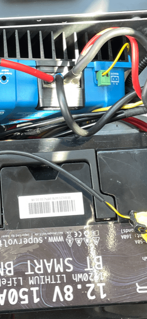

  • Ja habe alles so gemacht wie in der Anleitung. Er zeigt ja auch Eingangsdatums an aber ausgangsspannung zb dort steht garnichts.
  • So ich habe heute einen komplett Rückbau durchgeführt und alles nochmal neu gemacht und Siehe da es klappt. Ich habe die starter Batterie aus in und die Masse auf Masse Batterie geklemmt. Das einzigste was ich verändert habe ist das ich keine 60 ampere Sicherung mehr zwischen dem starter Kabel gemacht habe da dort ja schon eine 50 ampere Sicherung vorhanden ist. Das wars
