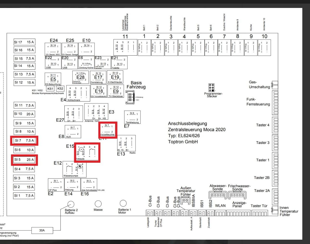

    Wenn dich das Kappen der Stromversorgung der Treppe so stört, schließe diese doch einfach direkt an.
    Stecker E15 auf dem Toptron ist es.

  • Das automatische einfahren müsste unverändert bleiben, du umgehst ja nur den Hauptschalter.
    Ich hab die Alternative Stromversorgung und das Verhalten bei Motorstart nicht getestet, mich stört das mit dem Knochen nicht.
    Da müsste jemand anders mal forschen und die Ergebnisse berichten.
