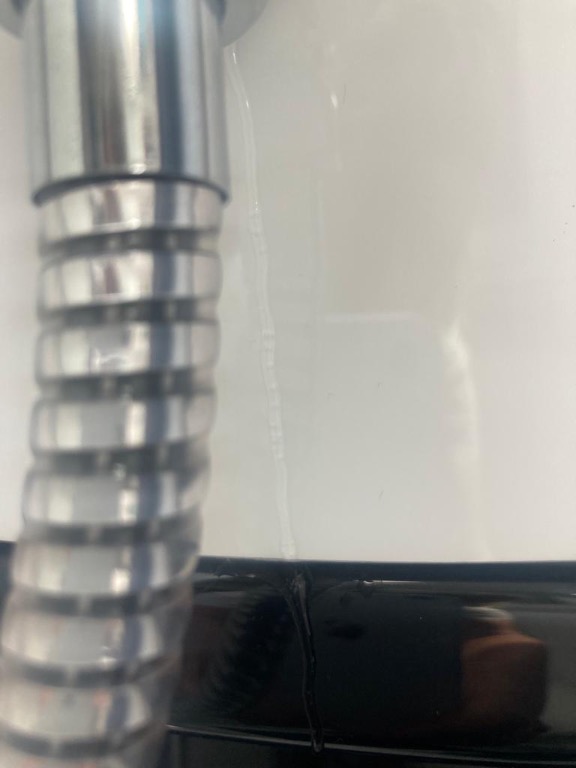

    nun hat es uns auf der Jungfernfahrt beim ersten Duschen erwischt. Wie auf dem Bild ersichtlich, läuft es zwischen Auslass der Dusche und Wand heraus. Über die Suche habe ich diesen Thread gefunden. Nun meine Frage, bevor ich ans Werk gehe: Klappt das gut mit dem Abziehen der weißen Verkleidung - die geklettet ist? Unten ist die schwarze Säule bei uns mit viel Silikon gedichtet, das möchte ich ungern lösen. Will aber auch das weiße Plastik nicht zerbrechen.
    Eigentlich noch Garantie, aber extra 350 km nach Berlin ….
    Was wäre der Tipp für mich, welcher Weg der sinnvollere ist?
    Viele Grüße, Peter
  • Ich hatte das gleiche Problem. Bei mir war durch das zu feste anziehen der Armatur der innen befindliche Plastikring gebrochen. Das Ausbauen geht relativ einfach. Ist auch oben noch mal beschrieben unter dem Thema Dusche kaputt. Ich hab’s mir auch schwerer vorgestellt, man kann eigentlich nichts falsch machen.

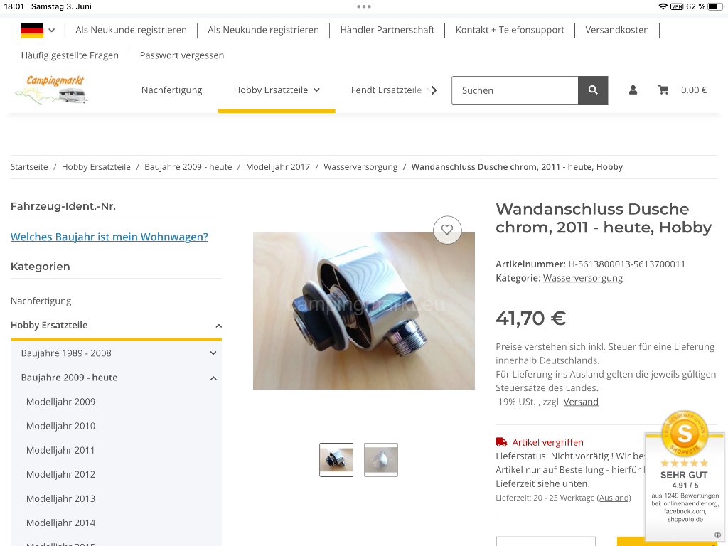

  • Hast Du ohne Probleme das Teil bekommen? Bei den üblichen Händlern ist das nicht gelistet. Das es von Comet ist, habe ich gefunden, nur keinen Händler ….

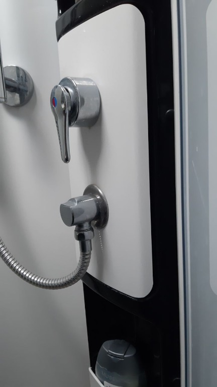

  • Erwarten Sie nichts von Hobby.
    Kaufen Sie einen Adapter und reparieren Sie ihn selbst.
    An einem Tag repariert... nicht 4 Monate.
    Für wenig Geld,

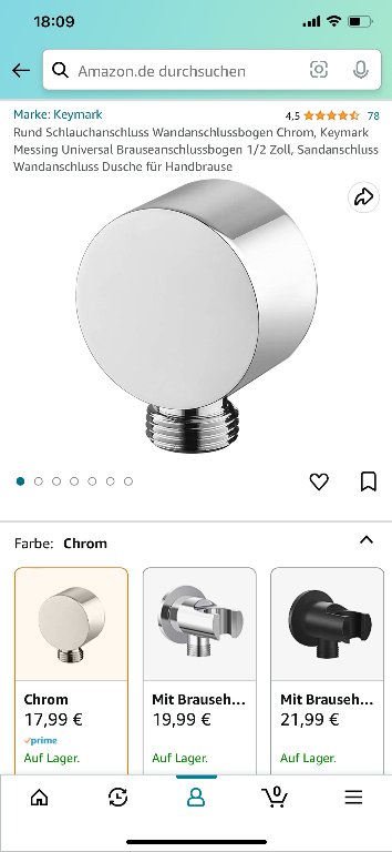

  • Hej, das sieht gut aus. Hast Du einen Tipp für die Quelle? Das wäre super. Einen alternativen Adapter von Reich gibt es auch bei keinem der üblichen Verdächtigen. Tipp wäre klasse.
    Schöne Grüße :)
    gebe mal:
    Wandanschlussbogen 1/2" x 1/2" AG
    bei Tante Google ein.
