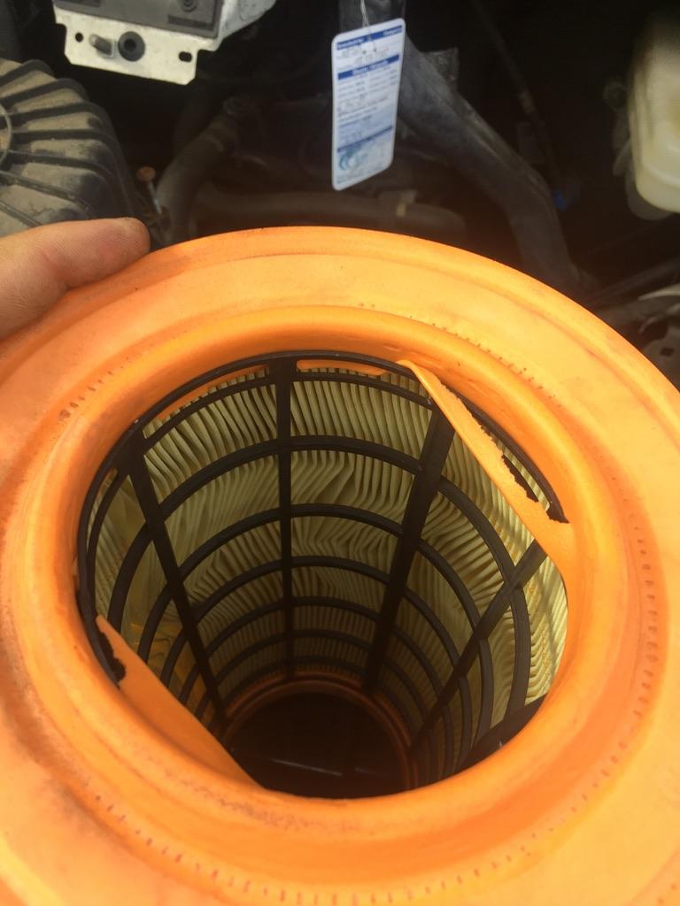

    Danke für die vielen Hilfestellungen! Ich hatte ebenmit Heiner ein längeres Gespräch, und wie wir uns so unterhielten viel mir wieder ein das mir der Werkstattmeister mal gesagt hatte, wenn Leistung fehlt hängt meistens eine tot Maus im Luftfilter.
    ok, Maus nicht, aber der Filter sieht schlecht aus, und wo ist das restliche gummi? im schlimmsten fall hängt es in der Drosselklappe??
    Meine Werkstatt des Vertrauen meite ich soll das Womo mal heute mittag rüber bringen, dann wissen wir genaueres.

    Wie sieht der Luftfilter denn tutto-completto aus (also mit Allem, was so üblicherweise dazu gehört), damit man mal eine Vorstellung bekommt, wieviel "Filter" jetzt irgendwo anders im Motor hängt?...
  • Zitat von "sebi post=90963 userid=2064"
    also die andere Seite sieht so aus
    Danke für's Foto.

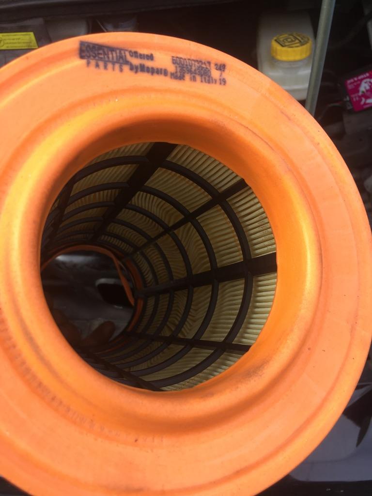

    Ist der malade Filter original FIAT/PSA, Erstausrüster.-, Markenhersteller- oder günstiges Aftermarket-Fabrikat (womöglich China-Nachbau aus dem Online-Handel) ?
    Die kaputte Seite ist ja total aus der Form, einmal Dichtgummi unter dem schwarzen Stützkorb, dann wieder darüber. Passiert so etwas bei schlampigem Einbau oder findet die Formveränderung durch Temperatureinwirkung vom Motor statt?.
  • Hallo Marcus,
    wie auf dem 2ten Bild zu lesen ist, Mopard oder so, made in Italy, unabhängig davon bleibt die Frage nach dem restlichen Gummi

  • Hi, wenn tatsächlich ein Stück Gummi den Weg Richtung LMM oder weiter gefunden hat kann dies natürlich sich erheblich auswirken. Wer den Luftfilterdeckel mal aufgesteckt hat, weiß wie blöd die Zentrierung zutreffen ist und sich ggf so ein Schadensbild ergeben kann.
