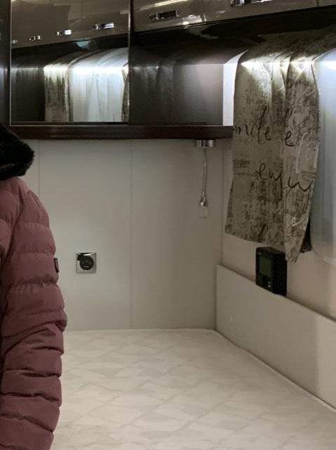

  • Bisher hatte ich in anderen Fahrzeugen den Truma-Regler zur Steuerung der Heizung vom Bett aus verlegt.
    Mit dem aktuellen Regler in unserem V65GQ habe ich im Winter festgestellt, dass die Temperatur um 2° ansteigt, wenn wir im Bett liegen.
    Da sie programmierbar ist, bleibt die Temperatur der Heizung nachts bei 16º und im Zimmer bei 18º. Da der Boyler das Wasser erhitzt, steigt die Temperatur in die Höhe, weshalb er nur morgens programmiert wird.
    Wenn der Winter nicht so streng ist, hält nur der Boyler mit einer Wassertemperatur von 40° trotz der zusätzlichen Isolierung eine gute Temperatur im Raum aufrecht.
    Sie können jederzeit ein Kabel zum Kopfende des Bettes verlegen (es gibt mehrere Drähte).
