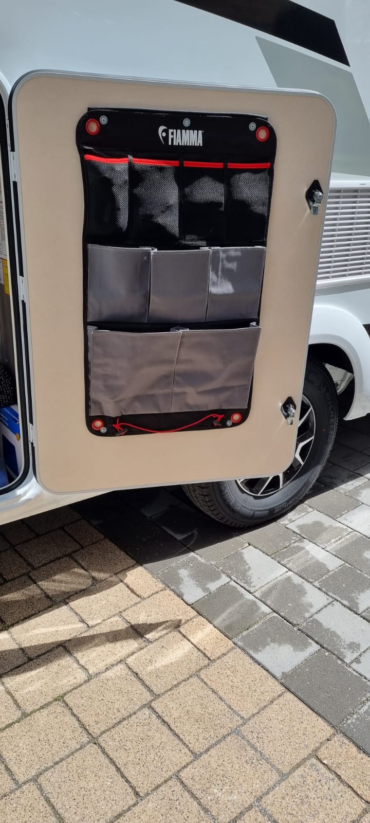

  • Ich bin Euch noch ein Ergebnis schuldig, was ich denn nun gemacht habe.
    Da ich mich dann doch nicht getraut hatte, in die Wand zu schrauben, habe ich auf Peters Empfehlung die Klebeschrauben bestellt und angebracht.
    Dazu habe ich einen kleinen Organizer bestellt (ok, die Farbe sah auf dem Bildschirm etwas anders aus   )
    hobby-wohnmobilforum.de/attachment/18317/ hobby-wohnmobilforum.de/attachment/18318/
    In die Tasche kommt nichts schweres, der Schlüssel für die Gasflaschen, etwas Werkzeug für die Räder und so. Ich hoffe mal das hält
    Gruß Thomas & Angelika
  • Hallo Thomas,
    wenn du den Untergrund vorher entfettet und dann die Schraube nicht sofort belastet hast (24h warten), hält das hervorragend.
  • Hallo Peter, ich hab den Untergrund schön sauber gemacht, die Klebeschrauben Montag Abend angebracht und bis heute Abend nicht belastet.
    Sollte passen
