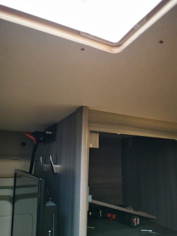

    Wo finde ich denn dieses Leerrohr. Ich habe bei meinem 2020er HOE das Unterteil des Dachfensters abgebaut, aber nur den Holzrahmen gesehen ?
    Gibt es das Leerrohr evtl erst ab 2021 ?

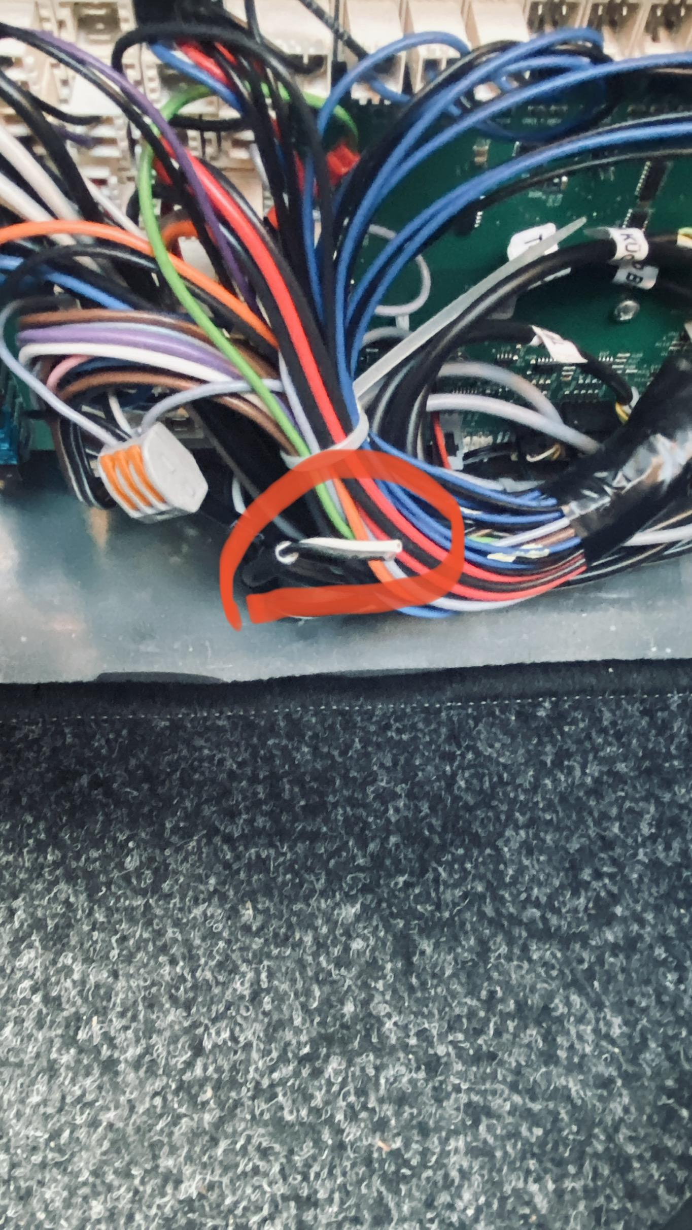

    am 2021 sieht man auch nichts, wenn man den unteren Teil des Dachfensters rausnimmt. Ich denke mal, dass sieht man erst wenn das Fenster ganz raus ist. Wo kommt denn dann das andere Ende des Leerrohre an ? Gesehen habe ich erstmal nichts. Dafür habe ich das Kabelende am EBL gefunden. Musste aber schon suchen.
    Thomas
    das Ende des Leerrohres kommt bei mir im 3ten Oberschrank ganz oben in der Ecke raus. Kann man ertasten. Ob das erst seit Modelljahr 21 verbaut wird kann ich leider nicht sagen.
    Gruß Ralf

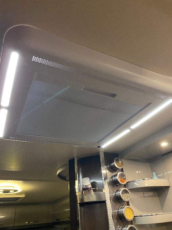

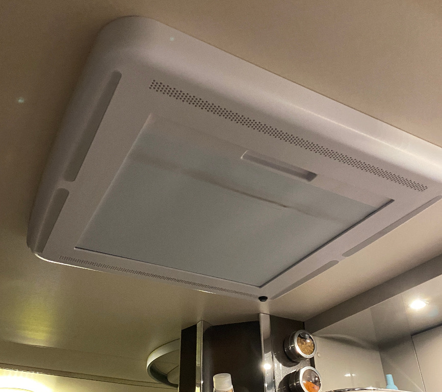

    Ich möchte den MaxxFan nicht mehr missen. Ist mit LED Beleuchtungsabdeckung.
    Bei uns auch genau zwischen Küche und Kühlschrank.
    Super Dunstabzug
    Gutes Licht für den Kühlschrank
    Tolle Entfeuchtung
    Und im Sommer gute Zuluft in der Nacht.
    Wir sind voll überzeugt

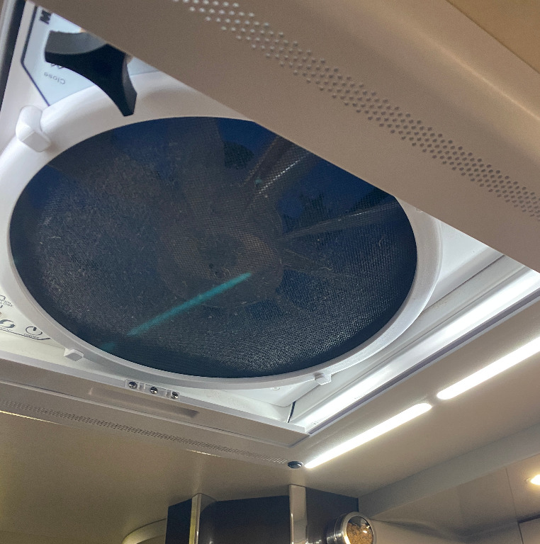

  • Ok danke für die Bilder. Das Verdunklungsrollo von MaxxFan kommt für mich nicht in Frage da es zu viel Licht durchlässt und einfach sehr minderwertig konstruiert ist.
    Hat die originale Dometic Verdunklung schon jemand an den MaxxFan Rahmen angepasst?
