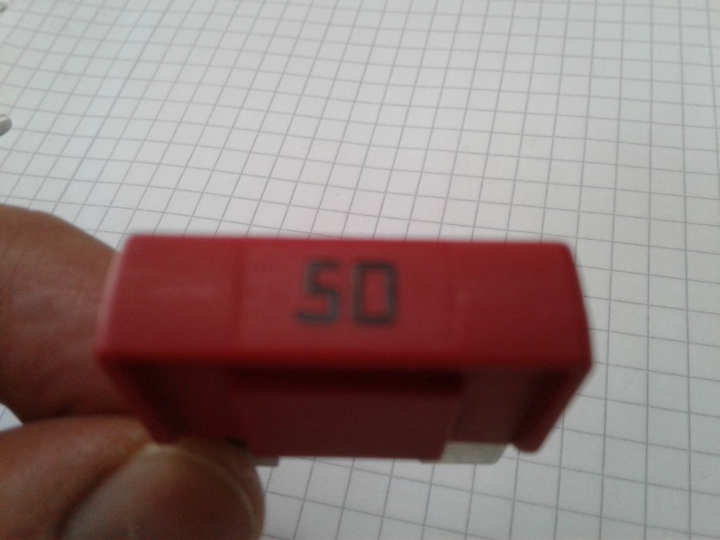

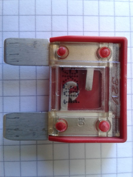

  • Hi, soweit ich weiß sind im Aufbau unter dem Beifahrersitz Standardgröße und wichtig eine 50A Maxi (diese auf jeden Fall besorgen) verbaut. Im Fahrzeugbau sind auch einige Mini und Standard Größe gesteckt.
    Die Stärken sind wie Du geschrieben hast von 5, 7,5, 10, 15, 25 auf sowohl Mini und Standard verteilt

    am Aufbau sind, ausser der 50A Maxi-Sicherung nach meinen Wissen nur die Standard-Kfz-Sicherungen verbaut.
    Am Jumper selber sind sowohl Mini-Sichetungrn wie auch Kfz-Standard verbaut. Zusätzlich sind auch diverse Schwerlast-Sicherungen direkt an der Starterbatterie verbaut, die sollte man auch immer im Vorrat haben.

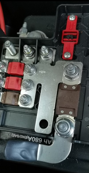

  • Zitat von "Rajaham post=94036 userid=5317"
    die ganz dicke braune (800A) Sicherung würde ich mir allerdings nicht als Reserve ins Fahrzeug legen. Wenn die durchbrennt, dann ist das ein Fall für die Fiat/Zitronen-Werkstatt.

    Ich beantworte mal:
    Ja! Maxi-Sicherung mit 50A. Ist die Hauptsicherung der Bordbatterie. Wenn die unfähige Hobby-Werkstatt versucht, einen Ladebooster zu installieren und kein Anschuss-Schema aus einer Installationsanleitung umsetzen kann. Hat mich eine halbe Packung Ersatzsicherungen gekostet, bis ich den Fehler gefunden hatte. Ohne diese Sicherung ist der gesamte Aubau tot (=stromlos).....

  • Hallo Thomas,
    die Sicherungsfrage teilt sich in 2 Positionen auf.
    Einmal für die Stromversorgung und einmal für die Verbraucher.
    Stromversorgung:
    Ladezweig, Akkus, Toptron (Verteiler)
    Wenn eines dieser Bereiche/Geräte ausfällt ist das der Supergau, da funktioniert dann der gesamte Aufbau nicht mehr.
    Die notwendigen Sicherungen dafür sind:
    - An der Fahrzeugbatterie unterm Fahrersitz die 50A Flachsicherung für die Versorgung des Toptron und der Aufbauakkus
    Fällt diese Sicherung aus funktioniert noch alles bis die Aufbauakkus leer sind. Bei Landstrom spielt das aber keine Rolle.
    Hierbei geht es nur um die Stromversorgung bei laufendem Motor.
    - Die 50A Maxi Sicherung (neben dem Toptron) ist in dem Versorgungsstrang Aufbaubatterie ==> Toptron.
    Sollte diese ausfallen geht in der Regel nichts mehr. Weder bei Landstrom, Akkubetrieb oder
    laufendem Motor. D.h. keine Heizung, Licht, TV, WC-Spülung, Wasser, u.s.w.
    Diese Sicherung ist also extrem wichtig, zumal diese an Tankstellen und in Werkstätten kaum zu finden ist.
    - Wenn du mehrere Aufbaubatterien hast sind diese untereinander noch mit Streifen/Blechsicherungen abgesichert.
    Diese haben einen ähnlichen Stellenwert wie die Maxi Sicherung. Diese solltest du auch dabei haben.
    Die Beschaffung an Tanken und in Werkstätte ist ähnlich schwierig wie bei der Maxi Sicherung.
    - Für alle anderen Sicherungen gibt es Universalsortimente. Das sind meist Sicherungen für die Verbraucher
    die wirklich an jeder Tankstelle zu haben sind.
    Bei mir ist bis jetzt noch keine Sicherung abgeraucht. Da unser WOMO noch Garantie hat würde ich bei einem
    Fahrzeugdefekt auch in die Werkstatt fahren. Bei einem defekten Sicherung der Aufbautechnik gehe ich mal davon aus
    das genug Zeit bleibt um an der nächsten Tanke eine neue zu kaufen.
    Im Prinzip musst du dir die Sicherungen besorgen deren Ausfall dir wirklich den Urlaub vermiesen könnten
    und sehr schwer zu besorgen sind.
    Außerdem: Wenn eine Sicherung durchbrennt tut sie das in der Regel nicht ohne Grund.
    Einfach nur tauschen ist da meist der schlechteste Weg.
    Weiterhin brennt so eine Sicherung seltener durch wie du glaubst.
    LG Kurt
